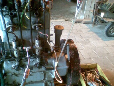

Mad_BOXs píše:No ta 315 úplně v pohodě. Začneš na A-1, odklapneš přítlačnou rolnu, zmačkneš rukojeť a už můžeš startovat. Jen potřebuješ 12V na cívku startéru, aspoň pokud si vzpomínám tak je na 12V. Musel bych se podívat do nějakého starého schéma jak je zapojen ten přepínač na baterkách - 12-24V. Aby ti ta cívka nečoudila po chvilce startování.
Zítra to zkusím, to není špatný nápad. Pokud je to startér z VSky tak je cívka asi na 12V, ale silovka je 24V. Pod řidičovou sedačkou byl takový šílený stykač, který to přepínal. tak nějak matně si to vybavuju.
Tenhle startér je ale na 24V celý, na 12V mi nevysune pastorek.
Jinak v práci máme ZU315 a UTA200-1, obě toto umí a je k nim i dálkový ovladač na startování.
Pak je tam ještě elektrický nahazovák přímo na startování, ale ten bez baterií nejde použít.
Taky se zíta podívám do velké KJ na to startovací trafo, co to tam mají za zázrak.

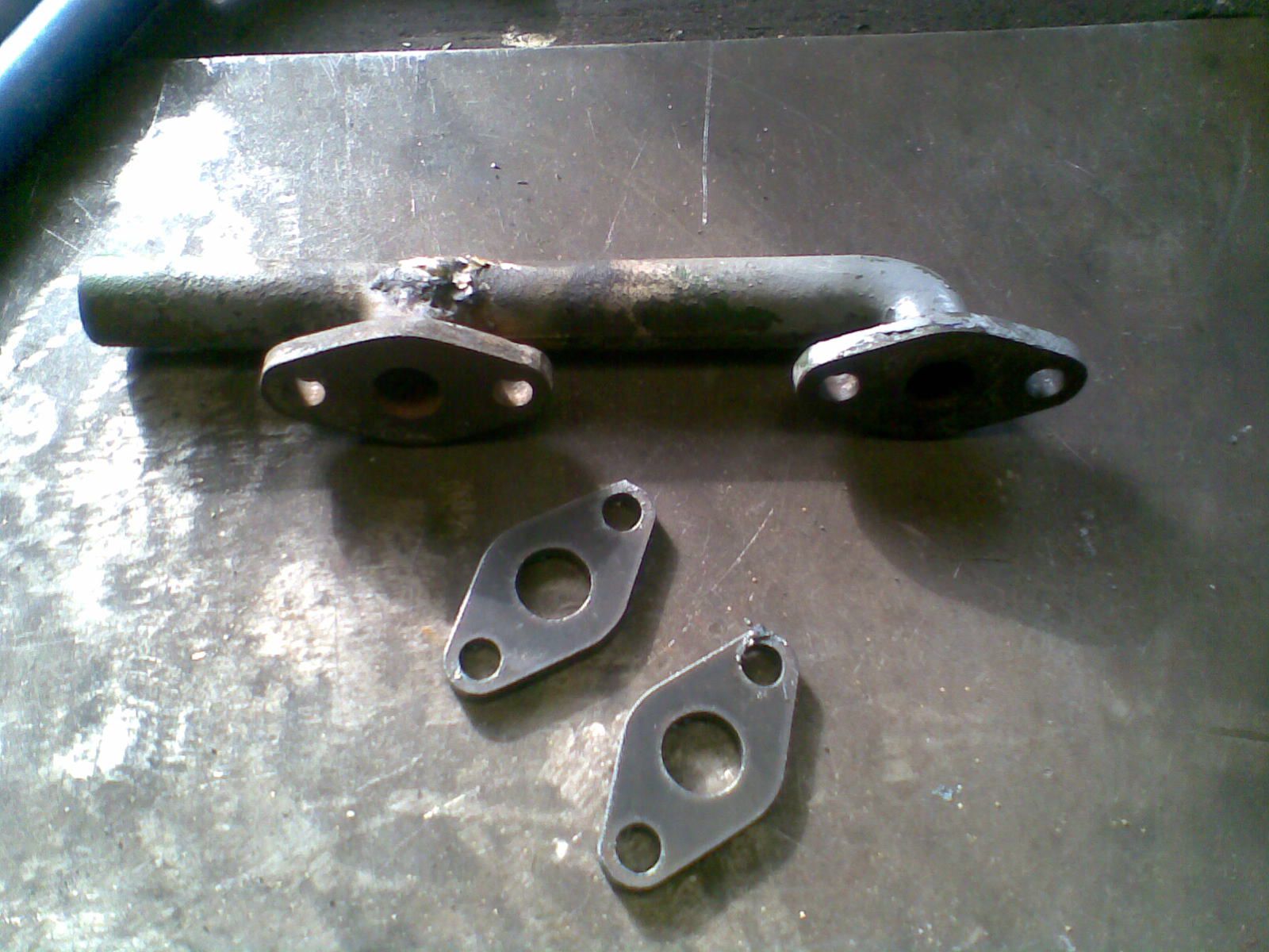

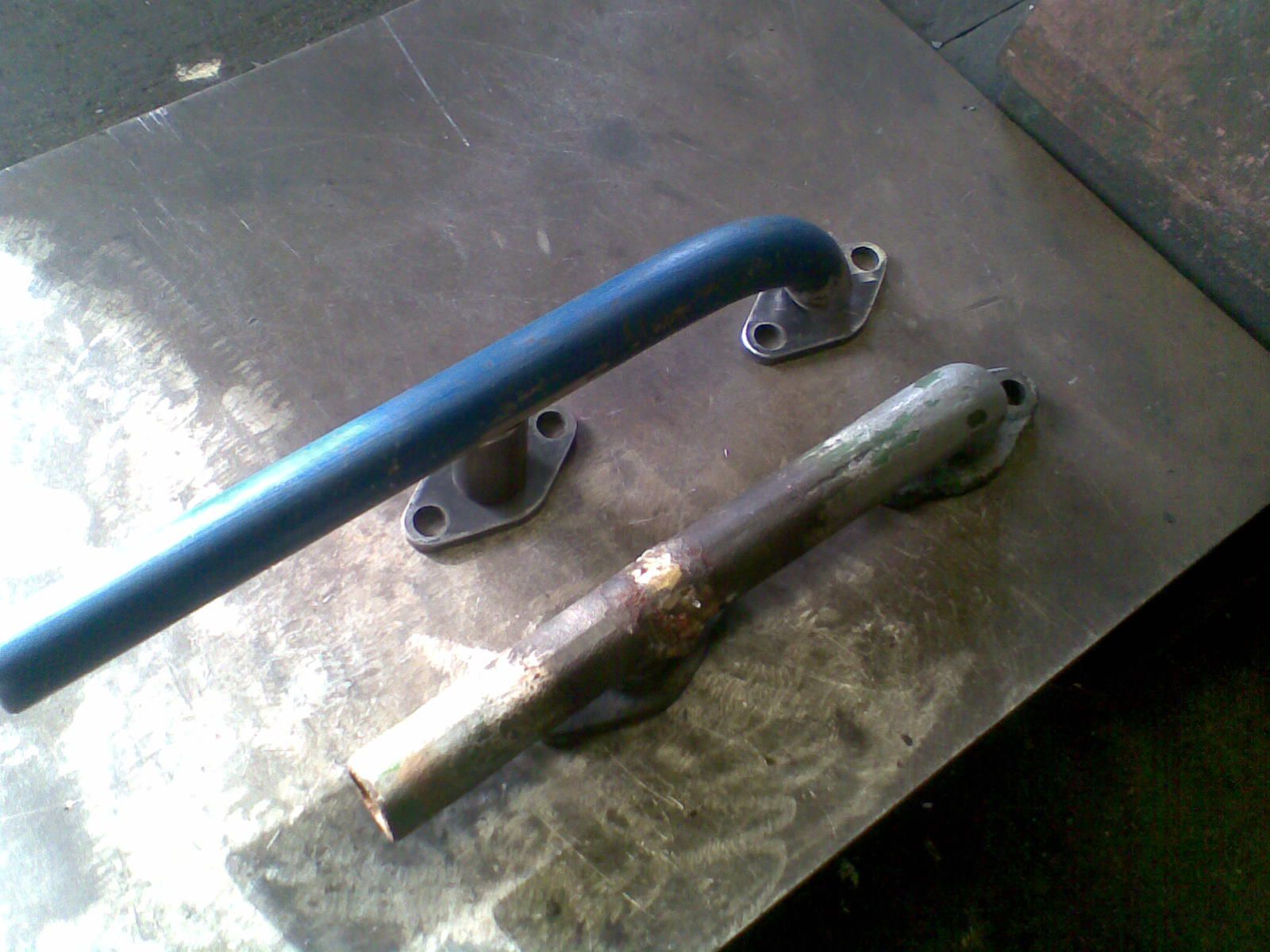

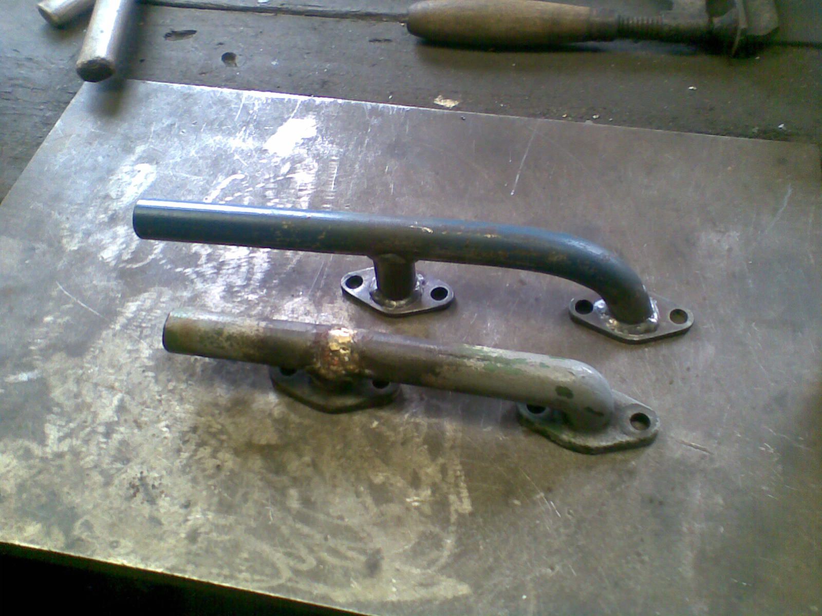

Motor už se dnes rozběhnul, jde zatím jen na jeden válec. Druhý se nějak fláká. Jede jen na vyšší dávku paliva. Chce to projít předvstřiky a sladit ovládání dávky paliva pro obě čerpadla. Pak to má ještě další chybu, teče sběrací vodní potrubí na hlavě. Je litinové a prasklé. Budu je muset vyrobit nové, už je to od předchozích majitelů tak posmrkané, že zavařit asi nepřipadá v úvahu.

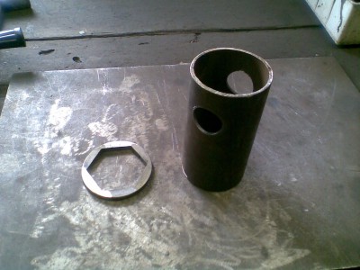

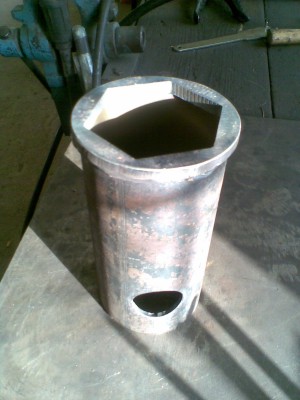

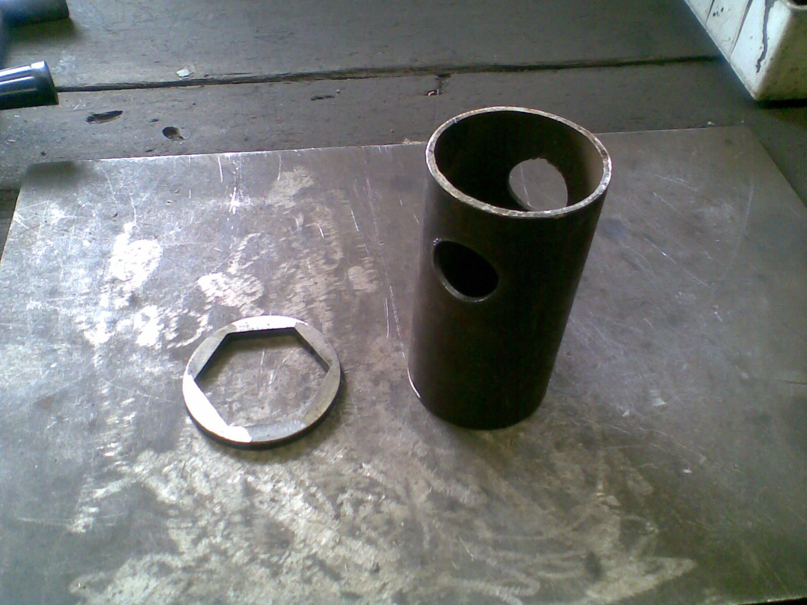

fotky nástrčného klíče vel. 70mm

Pokud na 12V nevysune, tak je to 148 TATRA, podle fotky se to nedá určit, tvarově si jsou podobné, ten je potom 24V celý. Ale ta svářečka ti to utočí v pohodě.

Mad_BOXs píše:Pokud na 12V nevysune, tak je to 148 TATRA, podle fotky se to nedá určit, tvarově si jsou podobné, ten je potom 24V celý. Ale ta svářečka ti to utočí v pohodě.
Tatrováckej a Liazáckej startér je dobře o 1/3 větší. Velikostně to fakt vypadá na tu VSku. Taky by to kliďo mohl být z nějaké Tatry 111, nebo Škoda RTO. Nebo je klidně možné, že si firma Slavia nechala VSkovej startér v Palu natočit celý na 24V. Nebo VSka má i ovládání startéru na 24V, to netuším. Zetor to není určitě, protože ten má pomocnou cívku umístěnou blíž k pastorku a byl by celý na 12V.

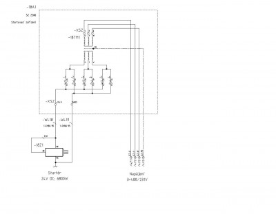

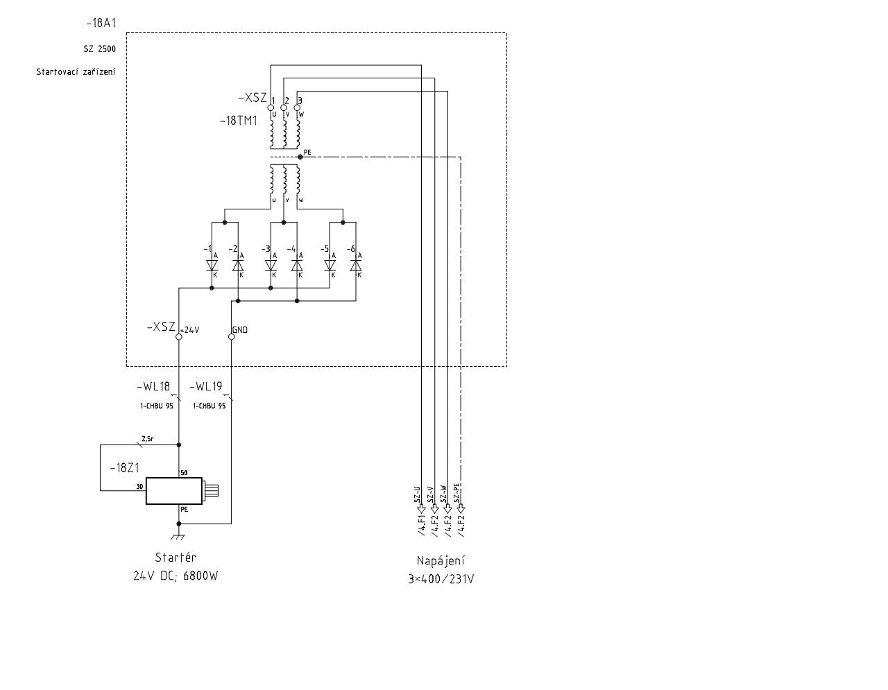

Tak takto je řešený nahazovák u 150kW KJ.

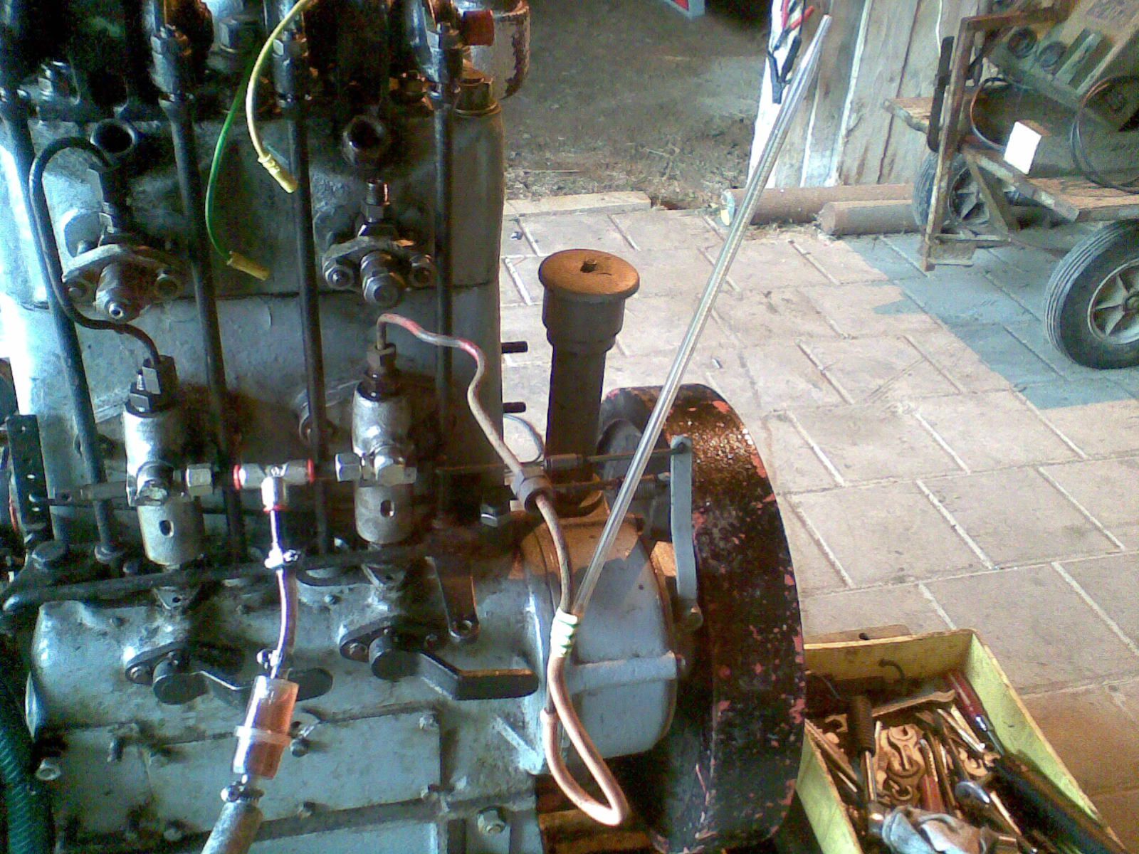

Prodávající se mi nějak zapoměli zmínit, že jedno vstřikovací čerpadlo je nemocné. To je ten důvod proč to běhalo jen na jeden válec. Jde to vyladit aby běhaly oba, ale zas to bez zátěže moc kouří. Prostě závěr je, že v jednom čerpadle se musí vyměnit vstřikovací element.
Fotky sběrací vodní trubky a seřizování předvstřiků.

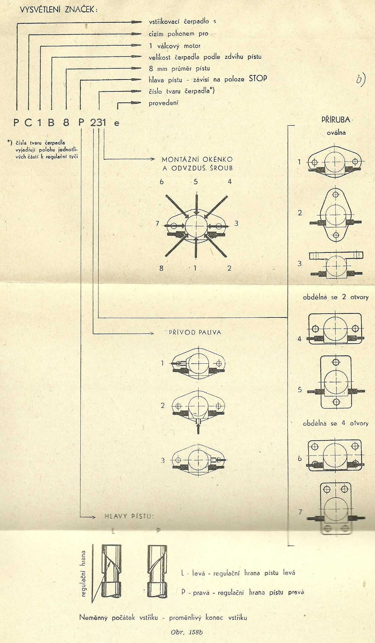

magi: dá se to vstřikovací čerpadlo ještě někde sehnat? U jedné Slavie mi úplně schází, ale zatím jsem na žádné (ani podobné nenarazil).
Našel jsem tuhle tabulku ......... třeba ti to pomůže při identifikaci čerpadla.

Moje čerpadlo je: PC1B6L231e159 kk0177, už jsem napsal mail do Motorpalu Jihlava. Teoreticky by elementy a vstřiky neměly být problém.
V inzerátu na Aukru borec píše: "před rokem dělány vstřiky". Zajímalo by mě co jako na nich dělal. Nastavený tlak 200bar, což je hovadina - patří tam. max 160. 180 bar má Liazka. Začínám mít na předchozí provozovatele tohoto motoru "svůj názor", ostatně ty matice posekané majzlem mluví za vše. Ty první dva jednoválce borec vytáhl z kůlny od slepic, ale přesně jak řekl tak to bylo. Jeden jede, druhý nejede. Tento dvouválec mi stále připravuje nová a nová překvapení o kterých se zapoměli zmínit.

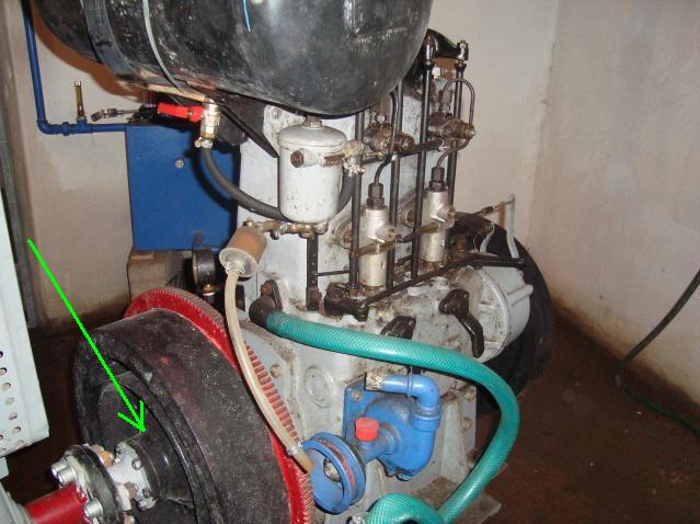

Další výborná věc: zapoměli mi dát náboj který tvoří rozhraní mezi motorem a generátorem, viz foto. Telefon nikdo nezvedá, po mailu mi slíbili že to pošlou. Dneska jim volám - opět na druhé straně nikdo není a mail se mi najednou vrací zpět s tím že adresát neexistuje. Takže se asi pan mistr motorář propadl do západního Německa.

Tady někdo prodává veliké trafo 380/24V.
http://www.c-n-c.cz/viewtopic.php?t=5728
Docela se mi to na ten nahazovák jeví. I ty dvě velké diody. Co vy na to?

Jo abych nezapoměl. Startér, když točí natvrdo bez otevřeného dekompresoru, si bere z baterek cca 140 - 160 A. Vyšší číslo jsem nepozoroval.
To je při 24V DC nějakých cca 3,4 - 3,8 kW.
magi
Příspěvky: 2731
Bydliště: Třebíč
4. 11. 2010, 9:43
To trafo na prodej je dokonce 3 x 24V. Jde už jen o dostatečný výkon. Dokážete někdo z velikosti zhruba střelit výkon trafa?
