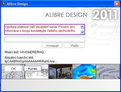

Takže na alibre můžeme svorně hodit bobek. Včera mi zkončila 30-ti denní verze a z alibre nezůstalo nic použitelného. Ve schránce mi přistál email tohoto znění :

Bohužel musím říct, že za celou dobu zkušební verze jsem se s alibre nesžil, ale musím říct, že jsem to neměl ani nějak moc v plánu. Pro mé potřeby modelování mi alibre připadal jako chudý příbuzný se zkostnatělou páteří. Některé základní funkce pro modelování jsem musel dlouho hledat a nebo složitě obcházet jinými funkcemi. Vazby jednotlivých entit buď neumím/neznám upravit nebo ukotvit dle potřeby. Něco jsem dělal přes vlastnosti entity, ale ne vždy to fungovalo. Za celou dobu jsem nepřišel na způsob ukotvení bodu na úsečku v průsečíku s druhou a nebo druhá moje celkem často používaná věc, průsečík hran před zaoblením.
Asi jsem vážně moc rozmlsaný z solidworksu, kde mi stačí kliknout na nástroj úsečka, zhruba naklikat obrys, hodit někam osu a nástrojem kóta tomu dám patřičné rozměry. Pokud potřebuji změnit vazby mezi entitami, stačí mi dvě označit a hned vlevo vidím co se s nima dá dělat. Jedním klikem potvrdím požadovanou volbu a je hotovo. Žádné zdlouhavé hledání, vše je na očích v okamžiku potřeby, žádné přeplácané panely s nástroji zakrývajícími 40% pracovní plochy v alibre. V solidworksu je jedna lišta s několika oušky která zabere max. 10% plochy spíše méně.

Tak Bobíku máš pravdu, nějak mě to nedalo a navštívil jsem stránky Alibre. Skutečně ta verze Alibre Design Personal, má export pouze v STL tady je důkaz http://www.alibre.com/products/hobby/peintnl.asp" onclick="window.open(this.href);return false;. Takže tato verze Personál je skoro na nic. Takže jsem měl tehdy štěstí, že jsem zakoupil tehdy dostupnou verzi Standard za ty 3 000Kč
, kde jsou běžné použivané formáty pro export i import, a má možnost třeba instalace na 4 PC. Rosťa.
