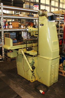

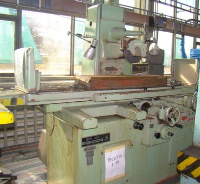

Nevite nekdo jestli BPH 300 ma automaticke pridavani svisledho posuvu? Podle kola bych rekl, ze ne, ale buh vi jaky mechanismus je uvnitr.
Jedna se mi o tenhle typ:

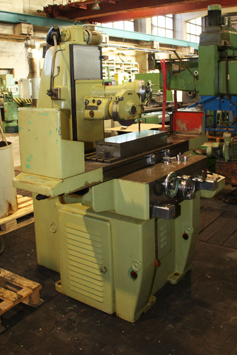

Mozna se mi zadarilo. Nasel jsem kousek od hranic v Nemecku jednu 3G71 :)
Cena 2300€ coz je cca 57tisisc korun. Stav docela slusny. Jdu si domluvit termin.

Večer se ti podívám do dokumentace na tu BPH300, ale myslím, že má jen rychloposuv.
Tahle rusanda je pěkná. Vypadá udržovaně, jestli není jen umytá kvůli prodeji. Koukám že tam je na paletě chlazení, to já nemám.
Zjistil jsem, že ten starší typ co má kulatý kryt kotouče má podélné a příčné vedení kluzné. Valivé je jen svislé. Ta novější s hranatějším krytem má údajně valivé všechny.
Pro svislé přidávání v úvratích se musí z kostky na pravé straně vyvést tři hadice do kola pro svislý přísuv. Přidává to pak od 0.005.do 0.05. Ale jen přidává, nenechá se nastavit úběr na nějakou hodnotu jako má BPH20.

Tak mám od BPH300 jen výkresy a na kole pro přidávání žádná hydraulika není tj. nemá přídávání v úvratích příčného posuvu. Nahoře na sloupu je šneková převodovka pro rychloposuv. Při rychloposuvu se točí šroub, při jemném ručním přísuvu se točí matka.
