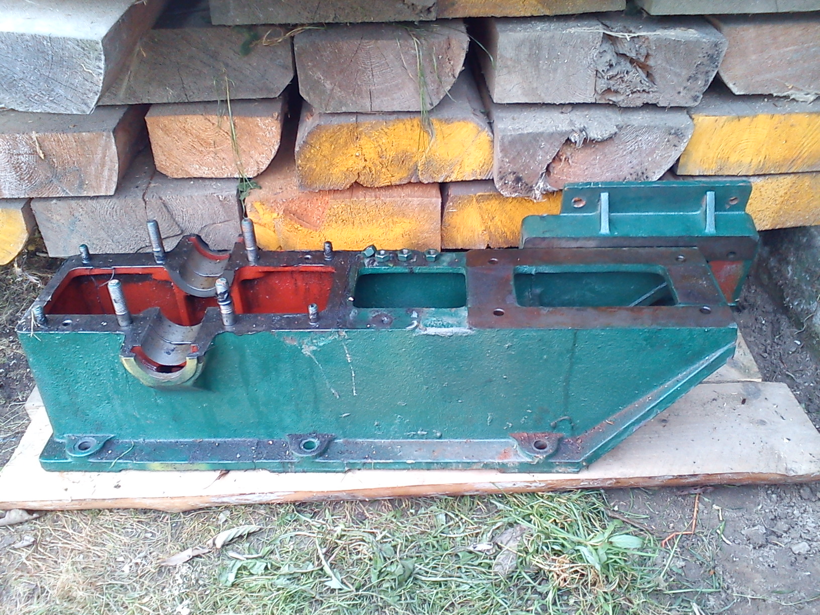

když tu řešite lože pod soustruh dam sem jeden typ. asi blbej ale možna někdo využije.
v letě jsem si koupil tenhle kus litiny. chci si udelat malý cnc soustruh a zdalo se mi to jako dobrý zaklad.
rozměr te vrchni plochy je 1000 x190mm vaha cca 80 -100kg už si nepamatuju. je to z vytahu . dneska se ty strojovny mění v každem městě a da se to opravdu sehnat u každé vytahařske firmy. osobně vím kde se daji sehnat v praze tak 5 kusu měsičně ve šrotu .a co mam znameho na olomoucku tak taky říkal že to davaj do šrotu. je to litina a stará .odpadlo by starnutí...... chci na to přišroubovat desku tak 3 cm tlustou a použit na ten soustruh.
nebylo by to schudne řešení? tloušťka stěn je víc než cenťák ... tak nevím co myslíte...
