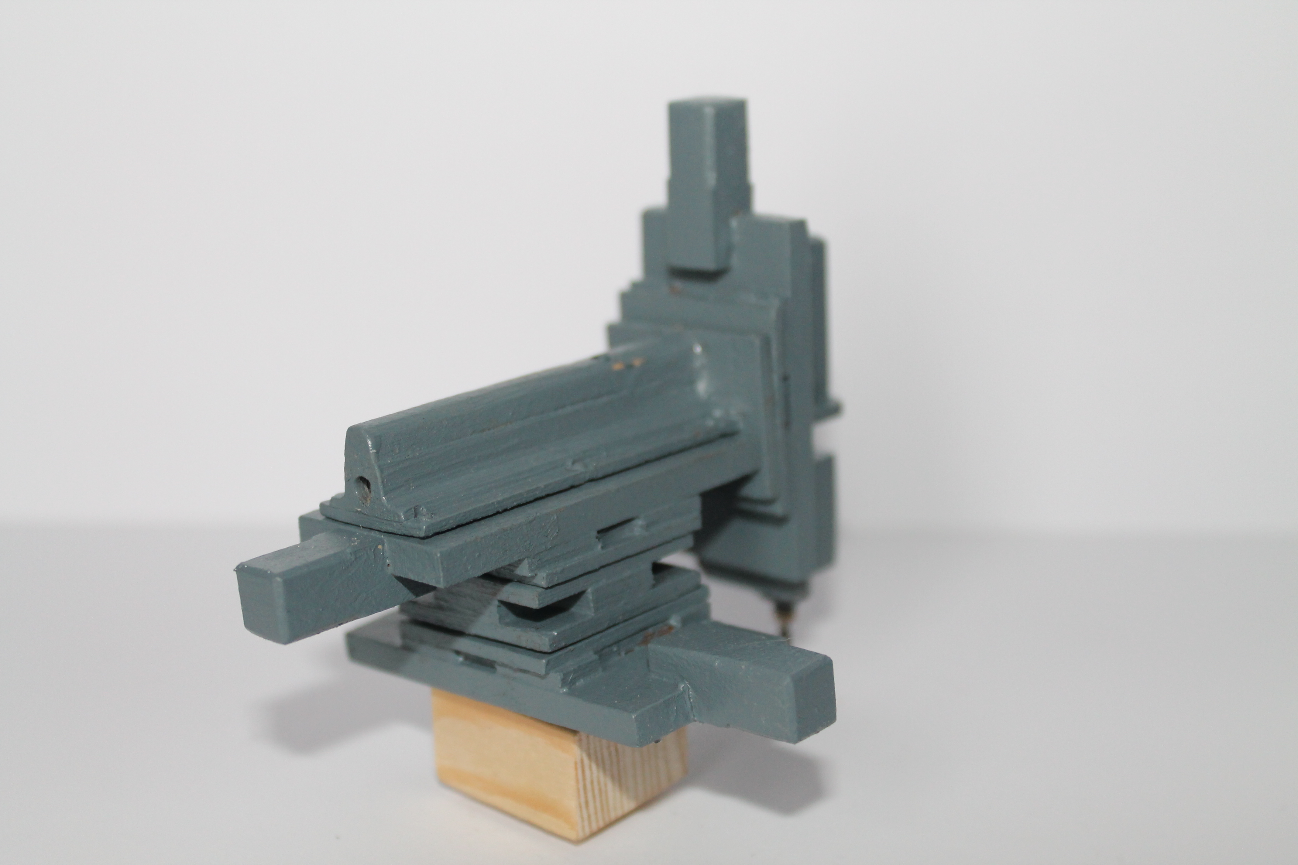

Ty, já tu pořád koukám na ten model a furt je to jen blbě okopírovanej Deckel, k čemu je ten otočnej stůl, a jak ho budeš posouvat nahoru a dolu. Je to divný.

2 GeeSnake :
..."otočný dělící stůl průměr 380mm svisle posuvný na desce s T drážkami L=740mm" ...
svisle přišroubovaná deska na "sloup stroje" s podélnými drážkami a na ni přišroubovaný ten stůl nebo také bez něho jen třeba
úhelník nebo rovnou obrobek na desku atd....
"Ta mizérie okopírovanosti" :shock: spočívá v možnosti upnutí dlouhého obrobku ,
což u jiných strojů je takřka nemožné :wink: v Zetku není místo podívej se na nějakou "klasiku"

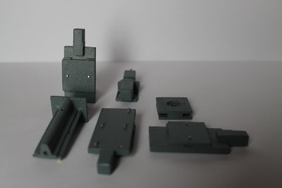

obrázek napoví ...tři osy jsou hotové-fotka osy http://www.c-n-c.cz/viewtopic.php?f=15&t=9483&start=75" onclick="window.open(this.href);return false; ,
spojovací sestavy se budou vyrábět

... jen tak uvazuju nahlas, jak ty vsechny casti po sobe "behajici" budou mit vymezeny vule ? To bude na rybinach a stavitelnych klinech nebo moderne na linearech ?

Sloup stroje svařenec se svislou deskou
/na ty špalíčky moc nekoukejte -v modelu opět zjednodušeno /
Jekl od ALU KÖNIG FRANKSTAHL 250mmx250mm TL=20mm L=740mm
http://www.akfs.cz/akfs/index.php?menu=257" onclick="window.open(this.href);return false;
nahoře a dole uzavřeno deskami 250mmx20mm široká ocel L=520mm
plus žebra -výpalky z TL=20mm -to jsou ty legrační milé špalíčky :)

2 elbarto :
na lineárech a s kuličkami na šroubech :)
(viz odkaz na fotku hotových os)
celá sestava všech os XYZ s deskou vřetena sedí nahoře na sloupu
a kouká dolu na špóny jak padají dolu do vany :lol:
... kdo si dohledá Maho od DMG-Mori uvidí jak jsem to neokopírovala až tak marně ...
