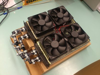

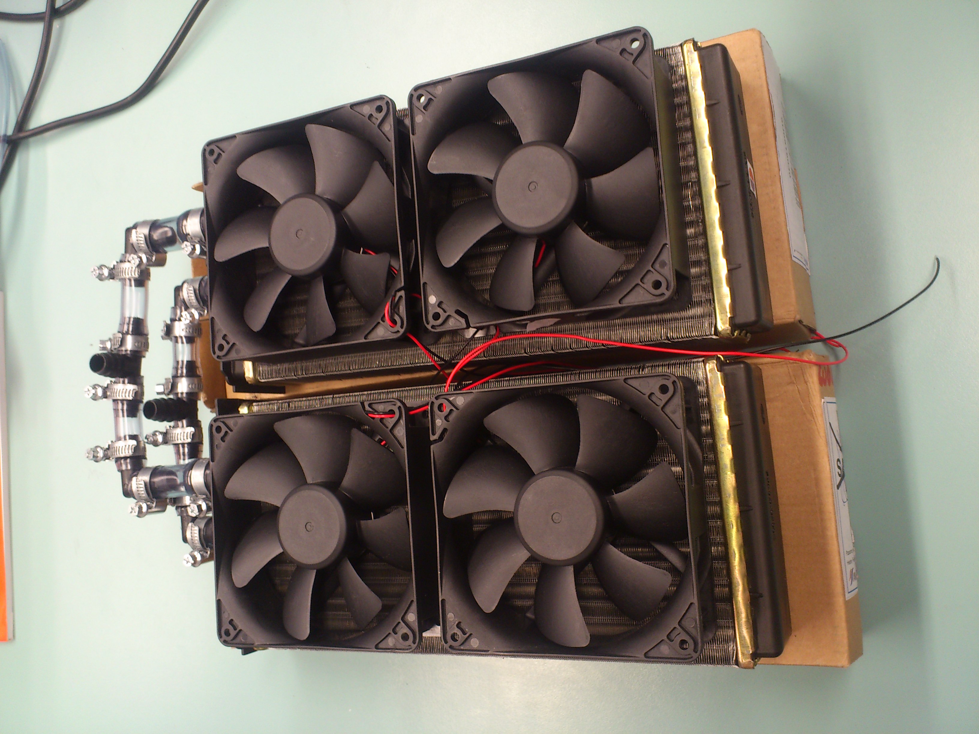

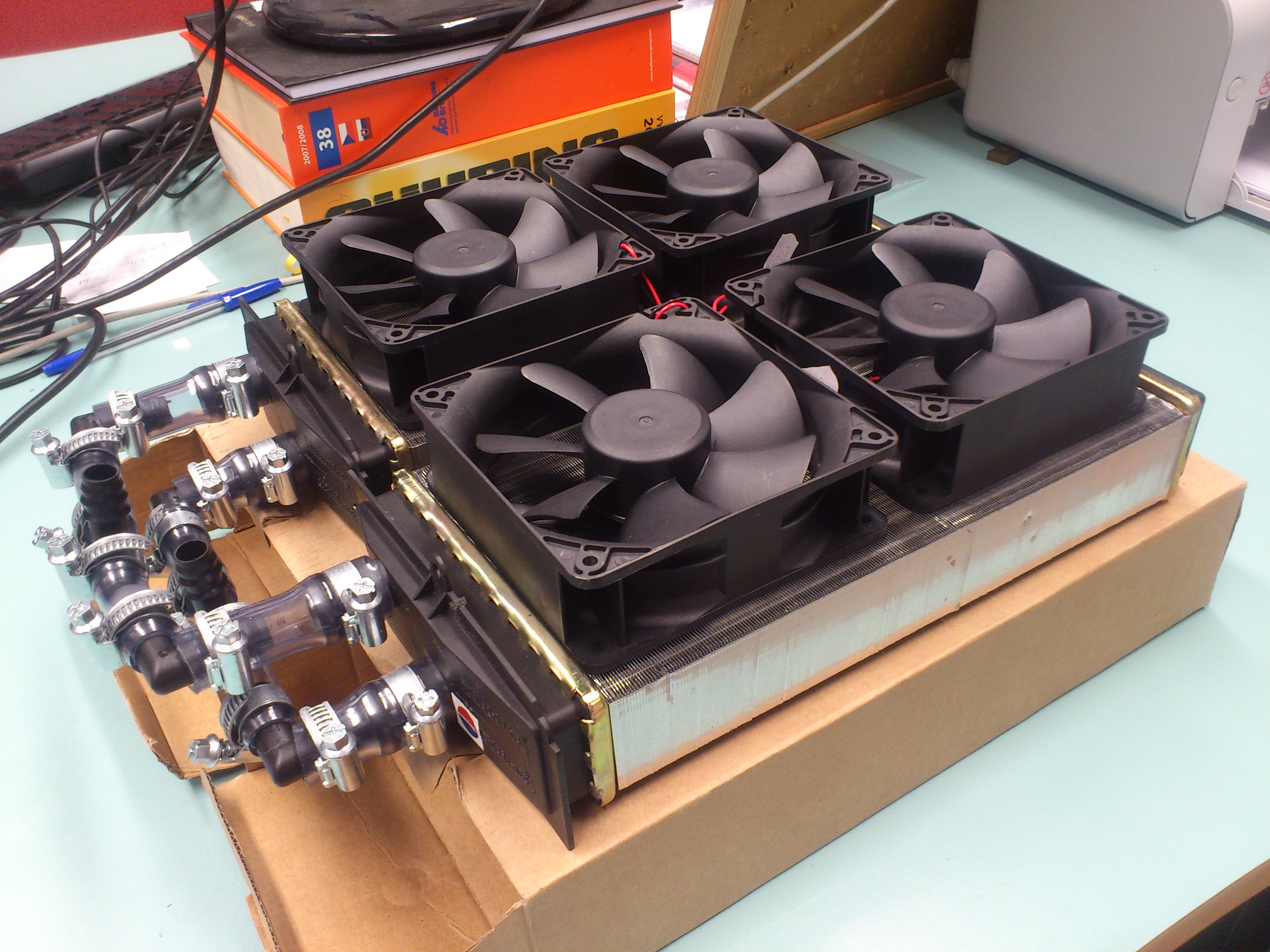

začínám s chlazením. Už teď může provizorně fungovat.
Hades
- Příspěvky: 1196
- Registrován: 11. 10. 2012, 10:59
- Bydliště: Praha; Mimoň
dobrý, IMHO bych tu výpust otočil na druhou stranu, tedy směrem dolu, ale u tebe to je asi záměr, vše na jednu stranu
JohnyDeath
- Příspěvky: 122
- Registrován: 11. 9. 2012, 6:20
- Bydliště: Brno
Ono to pak bude na stojáka a chci ty výpustě na stejnou stranu, protože ty výměníky budou připláclý na stěně bedny. Dnes jsem to zaplavil a průtok je v pohodě. Ale zatím taky uvažuju, že to taky na něco položím podobně jak to máš ty. Musím na to vymyslet ještě nějakou bednu.
