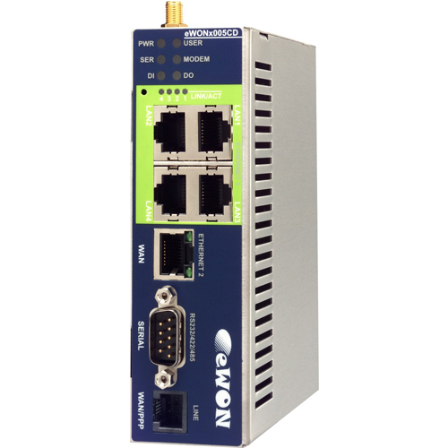

Zná někdo tenhle průmyslový router, resp. dělal s tím někdo?
http://www.ewon.biz/en/ewon-2005cd-4005cd.html?ewp=4" onclick="window.open(this.href);return false;

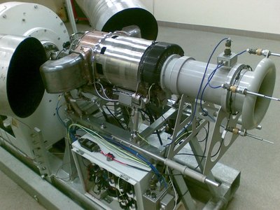

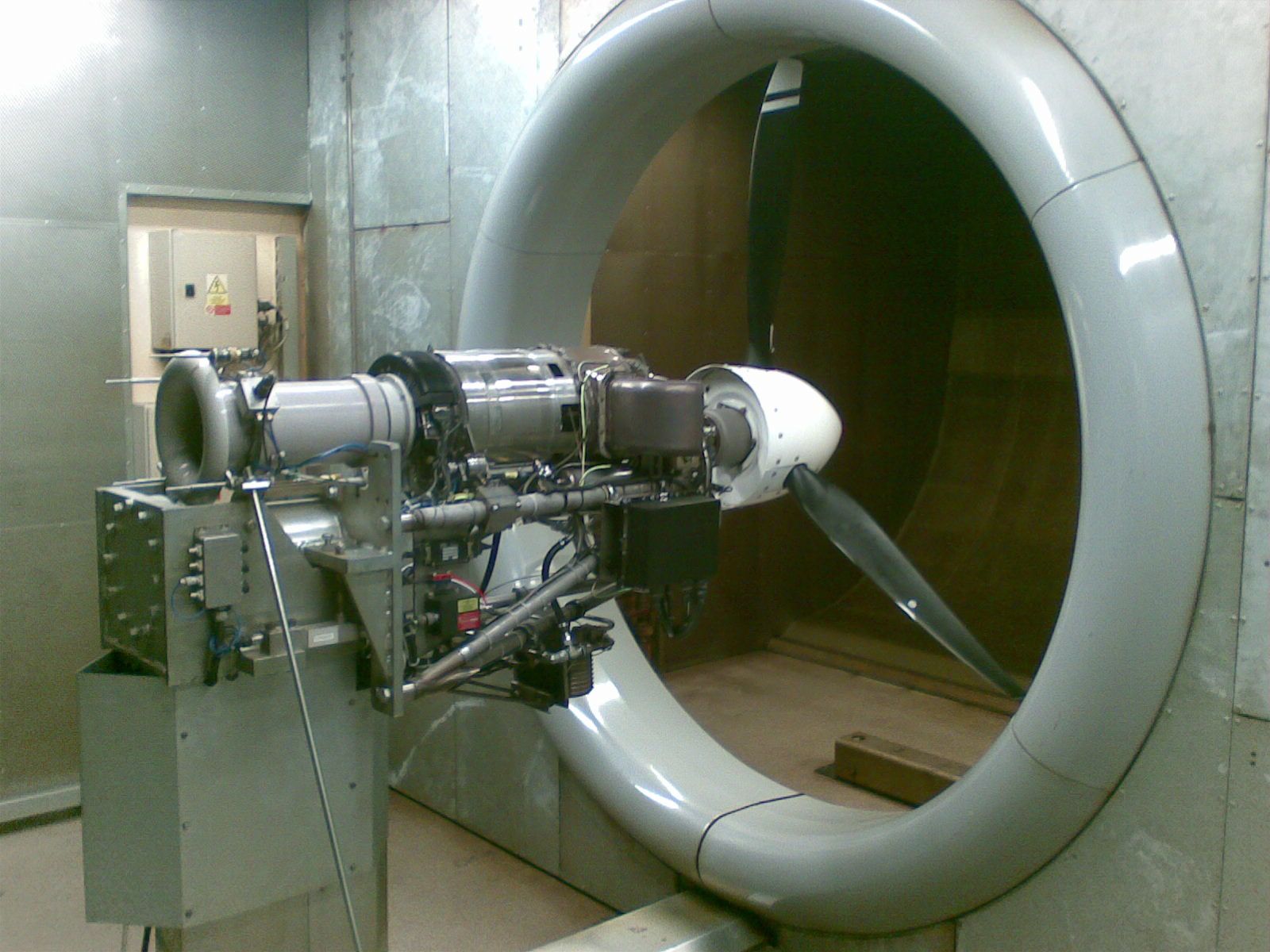

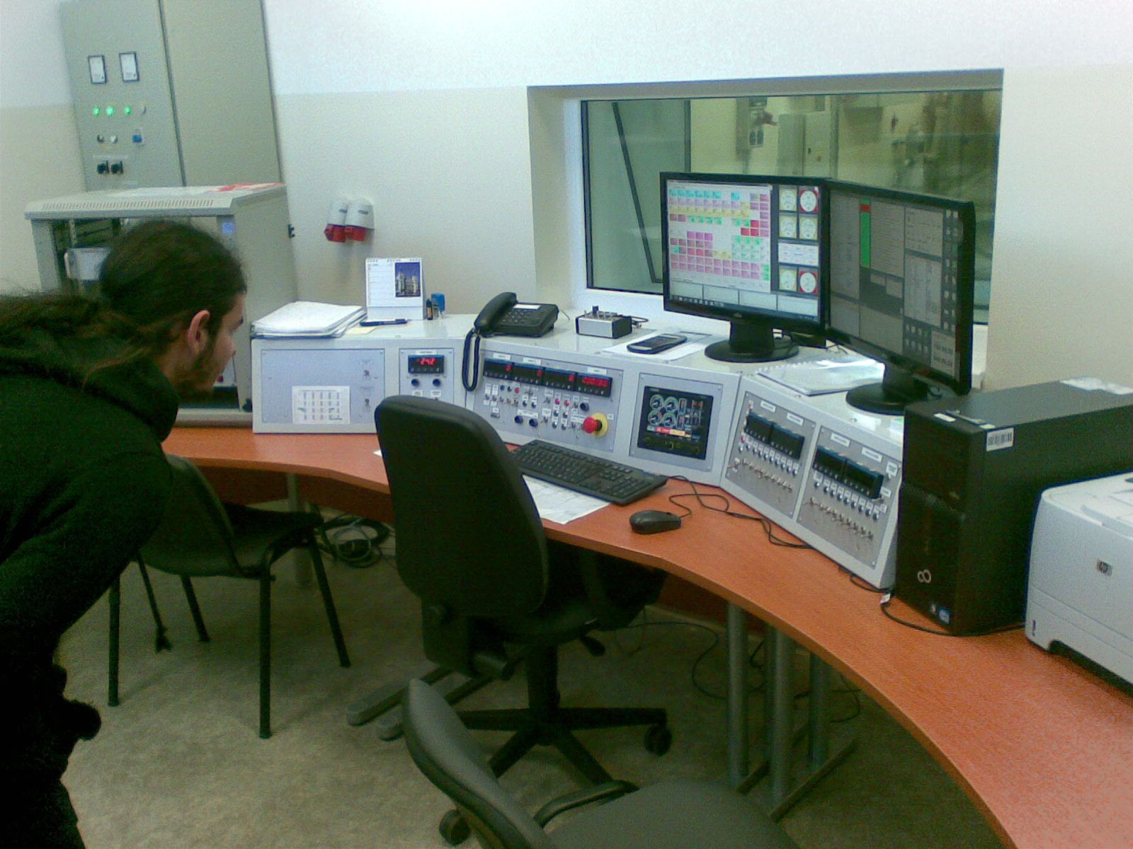

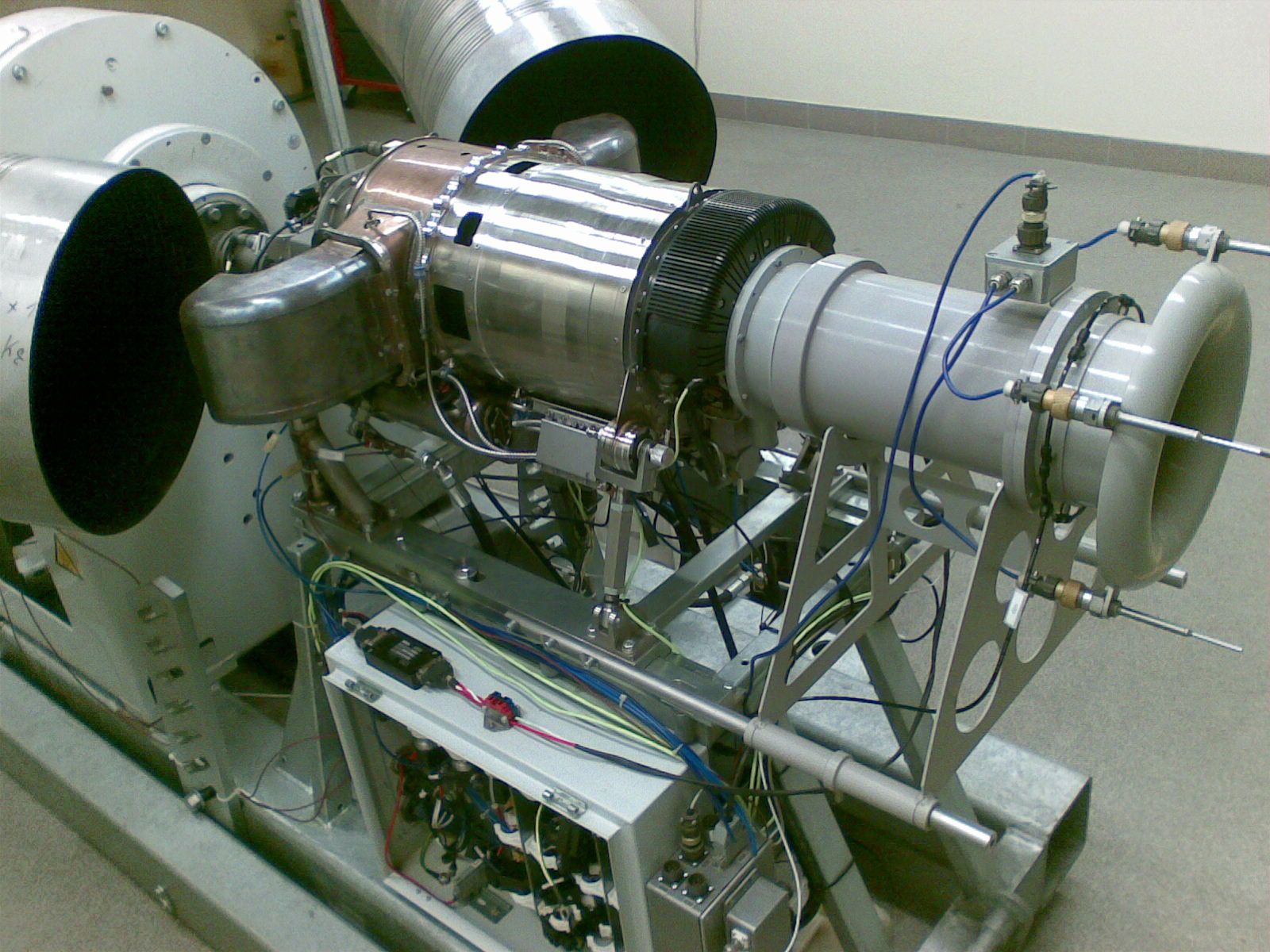

Dnešní návštěva v PBS Velká Bíteš - zkušebna leteckých turbomotorů

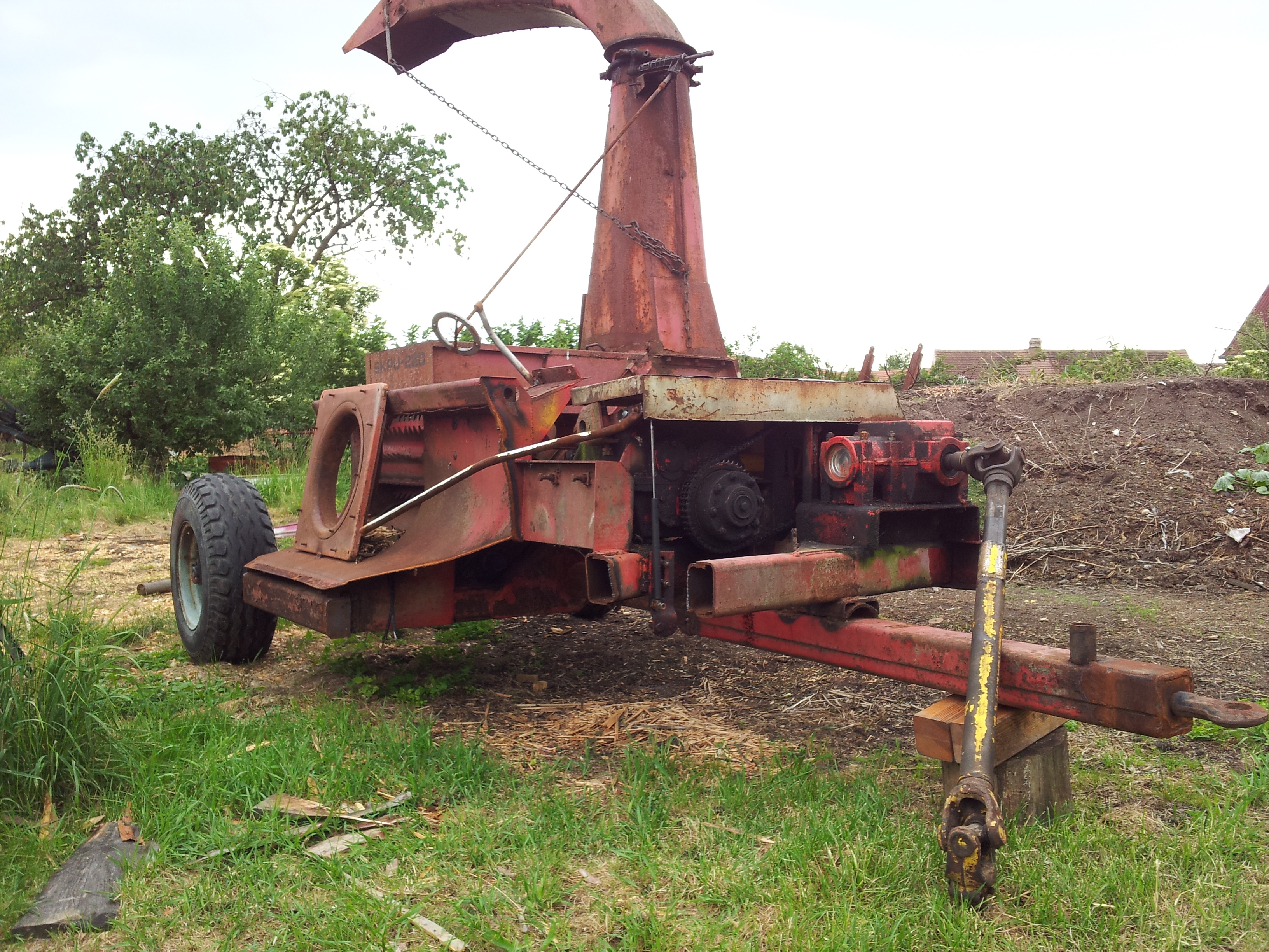

Rychlej dotaz: z čeho vyrobit nože do štěpkovače? Číslo materiálu?
Příspěvky: 7451
14. 10. 2013, 11:32
TENAX H 1.2550 60WCrV8 60WCrV7 19 735 W-Cr-V nástrojová ocel pro práci za studena i tepla

před tvrdostí bych dal přednost houževnatosti

si můžeš vybrat se vším luxusem, vč. popisu tepelného zpracování
tady
http://www.nastrojove-oceli.com/katalog/2379D.pdf" onclick="window.open(this.href);return false;
prodávaj ofrézovaný hranolky, stačí jen vybrat rozměr a nakrátit
z jejich sortimentu bych volil 19 436

když mě prasknul originál nůž do štěpkovače takovej ten bauhausovej (v první sezoně) tak jsem nechal napálit laserem z 12050ky náhradní, dva nechal zakalit a třetí bez jakéhokoliv zušlechtění jsem tam šoupnul a funguje dodnes líp jak ten originál.. už asi 7let a ty zušlechtěný už stejně asi ani nenajdu :D takže na štěpkování větví asi cokoliv..

no já jsem to vzhledem k tomu, že se ptal Magi, pochopil tak že to nebude štěpkovač ala Bau..... na proutky z maliní a 5mm letorosty
jeden soused si tady přestavěl na štěpkovač řezačku na kukuřici za traktor
sežere to v pohodě špičku smrku, borovice o pr. tak 10 -15 cm i s bočníma větvema, jen to trochu zakňourá
jen je potřeba dávat bacha aby to s tou špičkou nesežralo i krmiče :D

Ano jedná se o stroj SKPU 220 (viz. ilustrační foto).
Není to moje akce, je to známého a jeden nůž mu prasknul. Nejlepší kdyby někdo věděl kde ho koupit originál nový.

to je ono, jen soused tu řezačku na podvozku otočil o 90st., aby při krmení potvory nepřekážel traktor
poptám se

Díky, ještě zkusím zavolat do kooperáku, jestli to tam náhodou ještě nemají.
