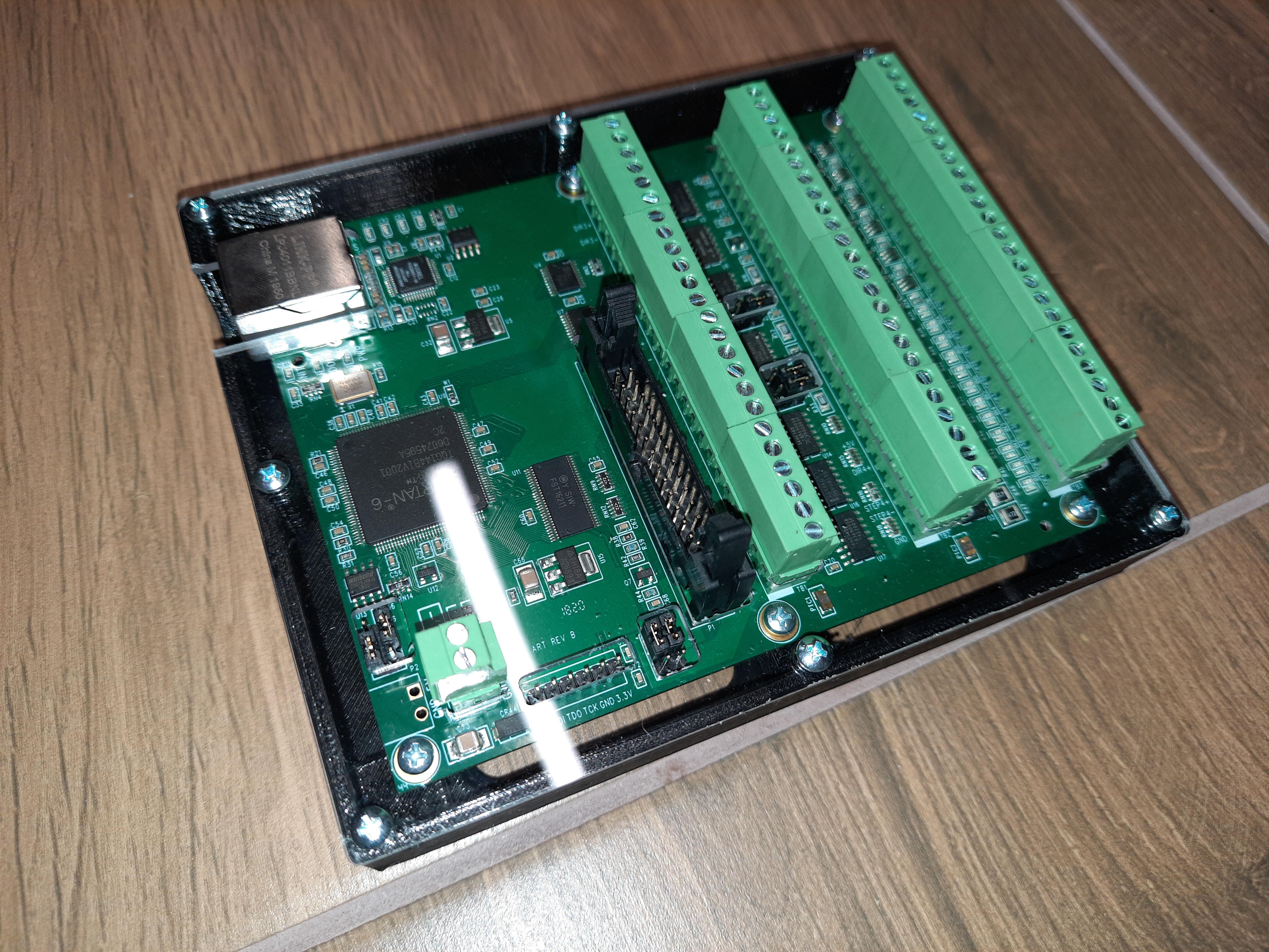

Krabicka pro Mesu 7i96 na DIN listu.
LinuxCNC - MESA 7i96

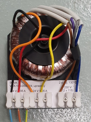

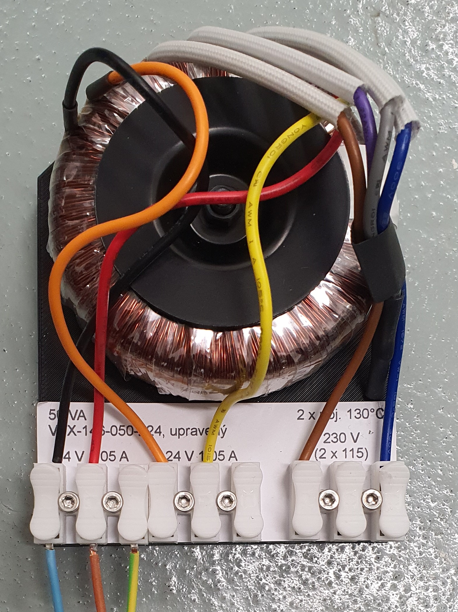

Výroba transformátoru metodou odvíjení. Normálně se navíjejí, ale tenhle jsem koupil jako 24voltový a on měl 29 V. Moc jsem nepochopil proč, jestli se Číňan spletl nebo jestli je to ve skutečnosti míněno jako trafo pro stavbu 24V zdroje nebo jestli se předpokládá provoz při 150% zatížení, ale přišlo mi to rychlejší než ho reklamovat nebo vracet a pak shánět jiný.

Možná reklamní akce (nyní +20% voltů za stejnou cenu! :)) Jinak dobrá práce, vůbec není poznat, že jsi s tím něco dělal.

To napětí se udává při jmenovitém proudu. Naprázdno má vždycky víc.
Což neznamená, že tam nenavinuli víc závitů (nebo míň) a přeznačili jen štítek :) .

Jj, to bylo naměřeno pod zátěží :-)

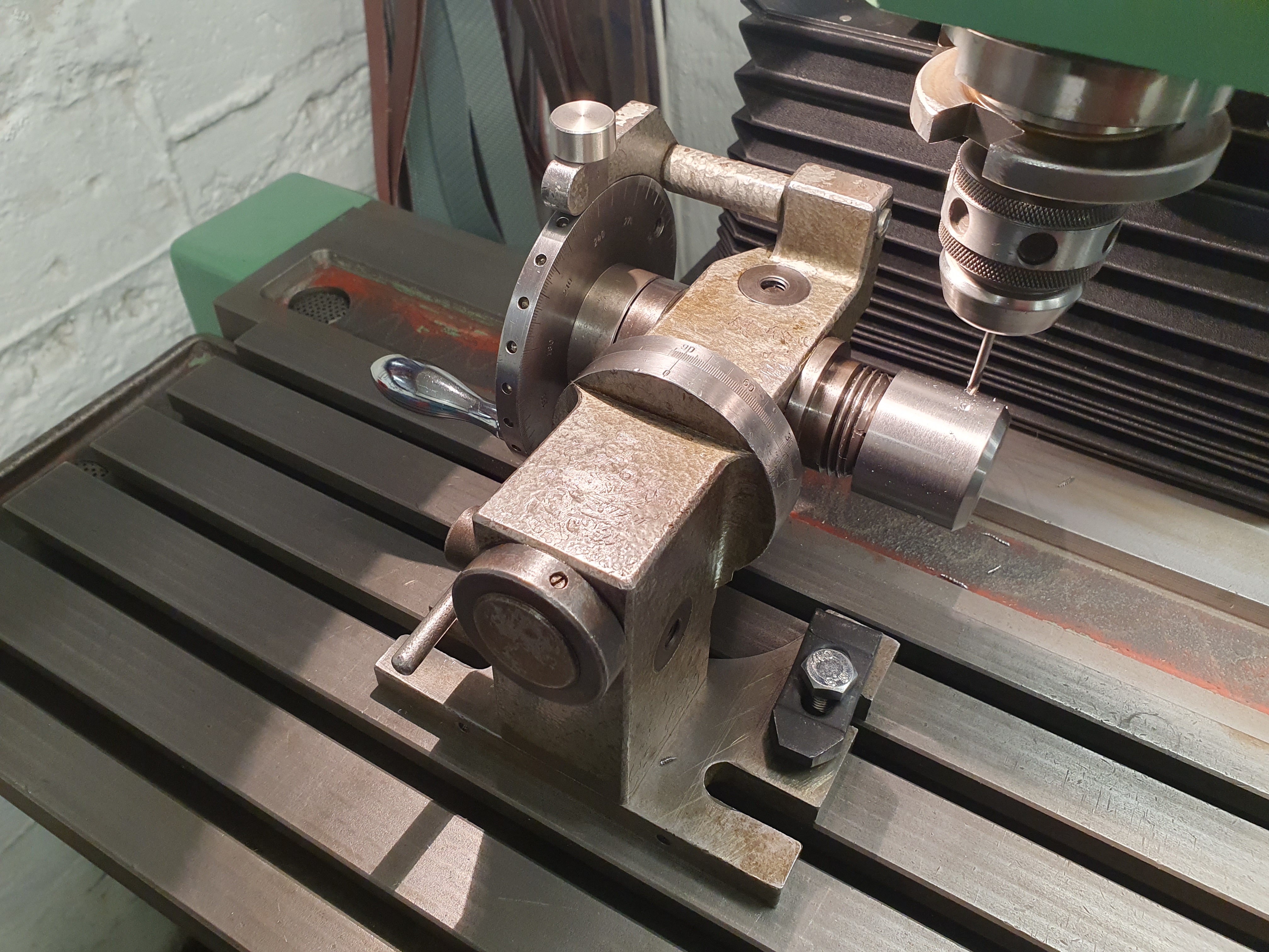

Takova blbůstka, ale nahodil jsem sranda mini děličku :D

Jejda to je roztomilé 🙂

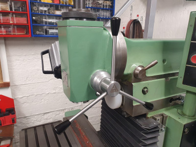

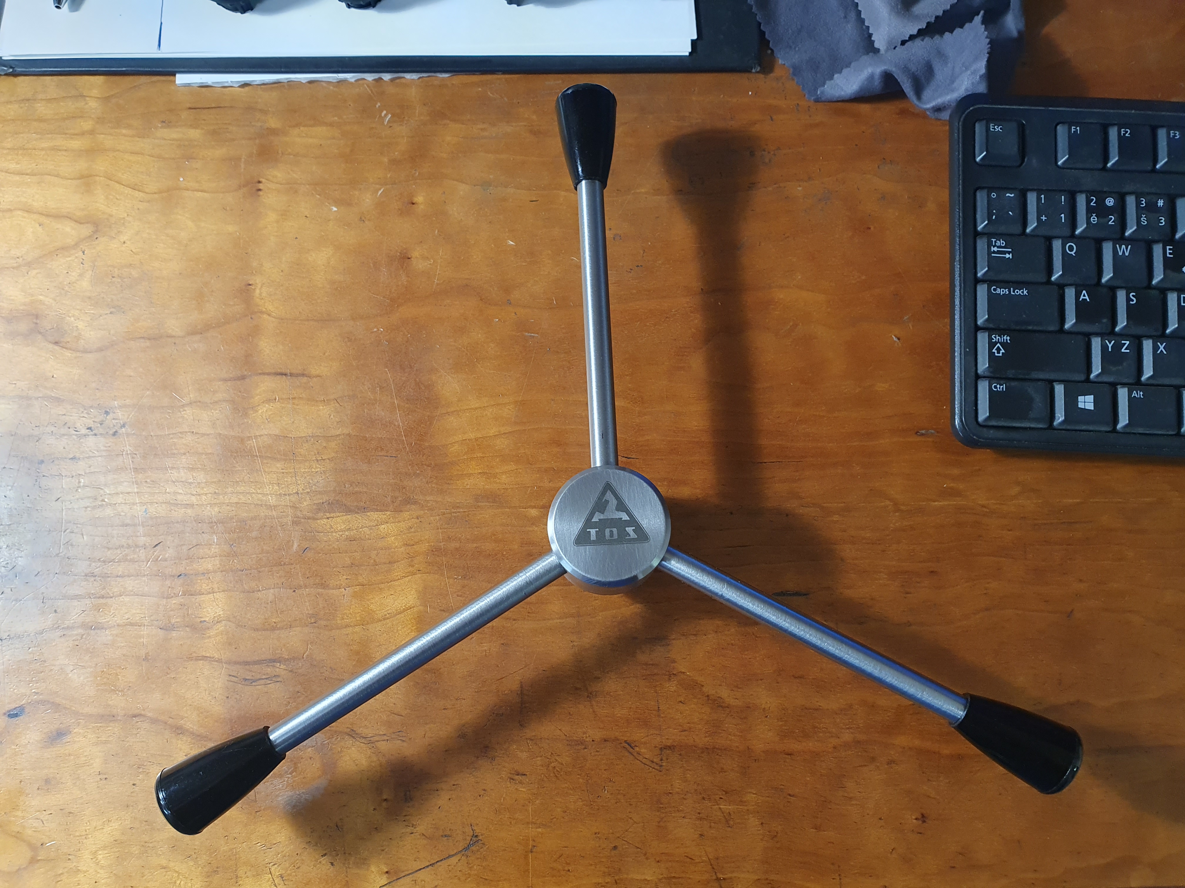

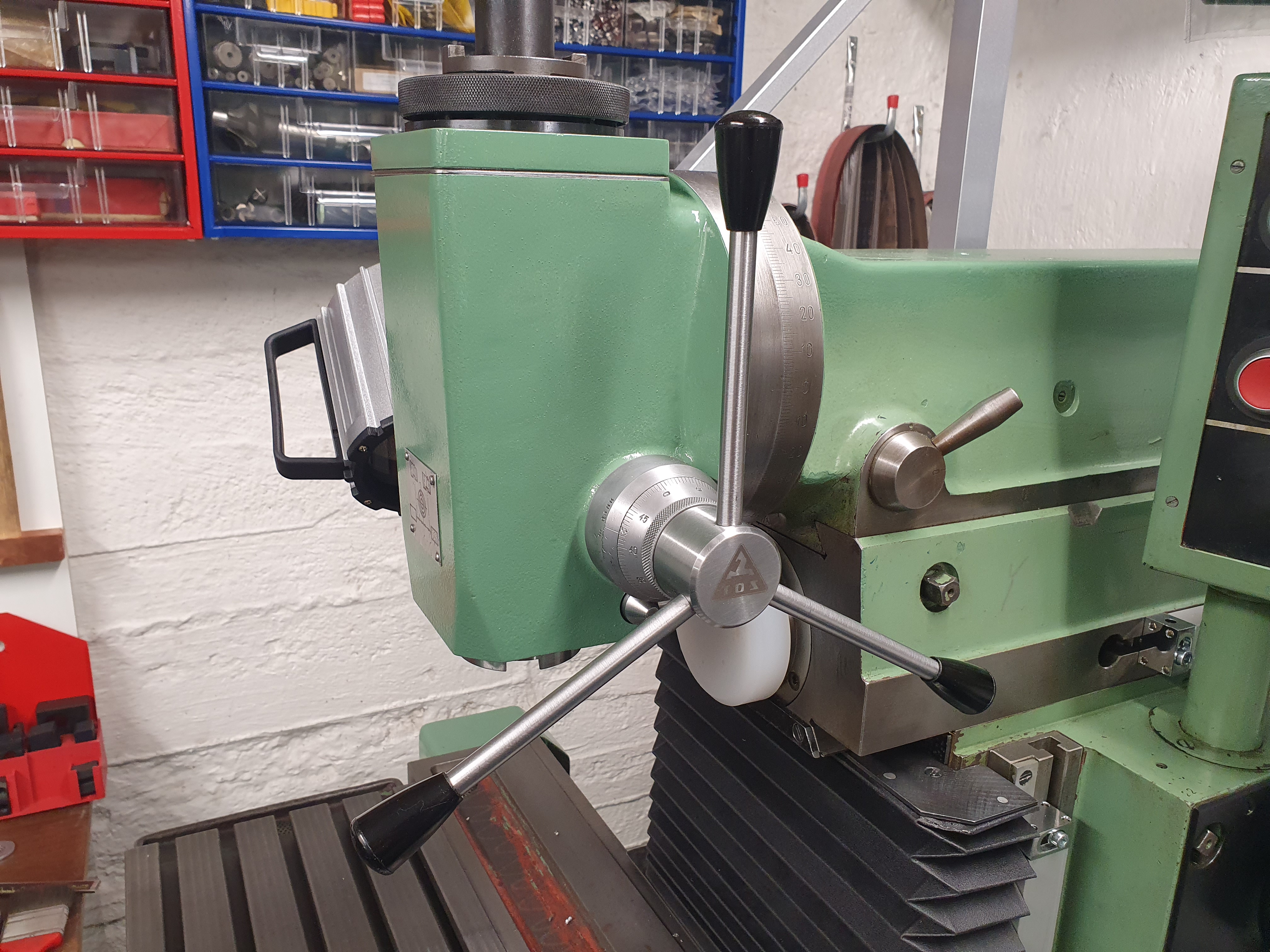

No a výsledek snažení, vše ze šuplíku :D Je jen naklapávací, udělal jsem čtyřhran z ořechu do goly, takového toho 12ti drážkového, co je jinak na ho... A trošku se musil upravit, takže je těsný a proto to nepadá. Ale furt chci Luboši ten futrál na kličku :)
Počítám, když to bude překážet, že tyčky pokrátím

Nadhera

pěkné. Ten znak TOS jsi dělal jak? A.

Fiberlaser, potreboval jsem označit ktera páka má být nahoru :lol:

Jsi šikulka, už to skoro vypadá jako čínská BF20 :lol:

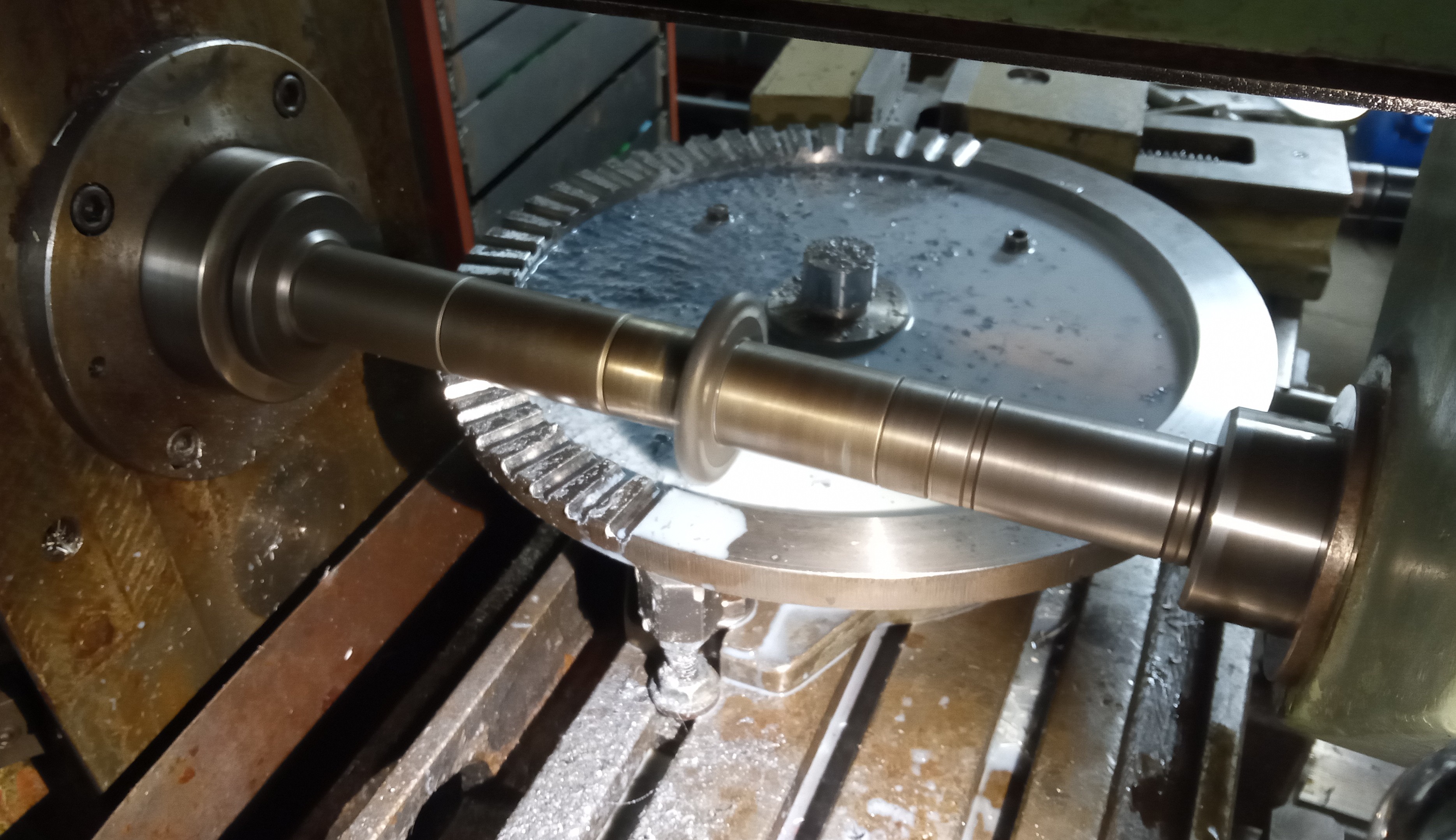

Moje první zkušenost s horizontálním frézováním.

Super práce :)
