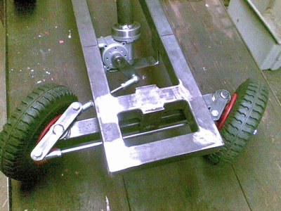

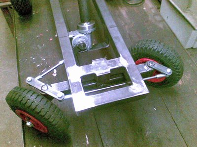

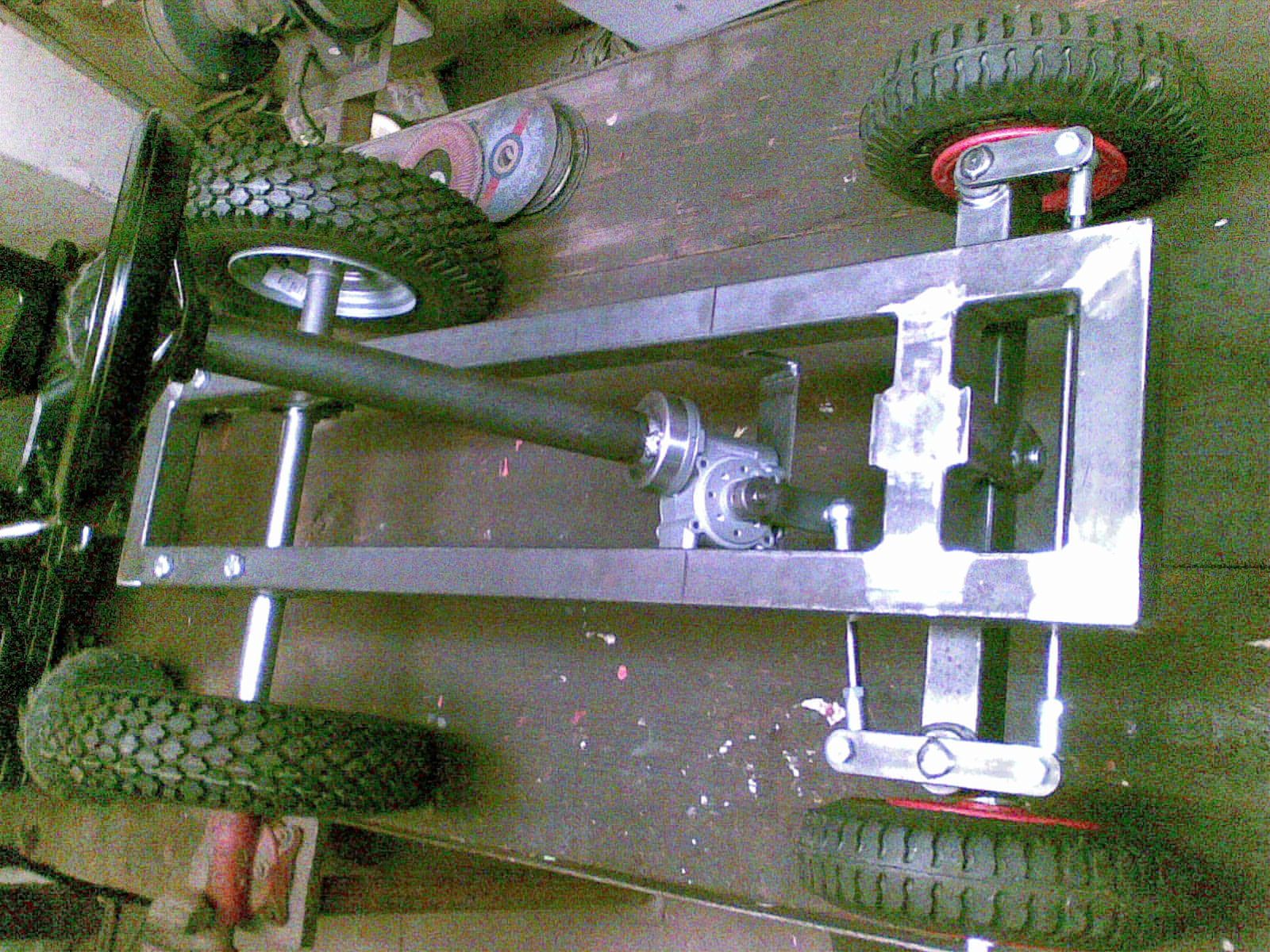

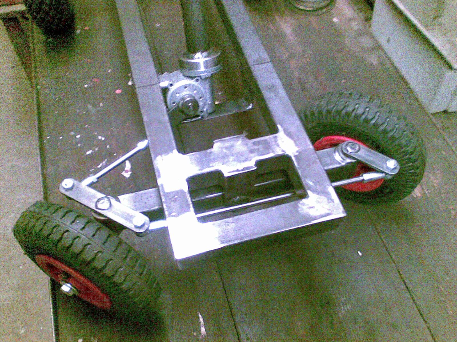

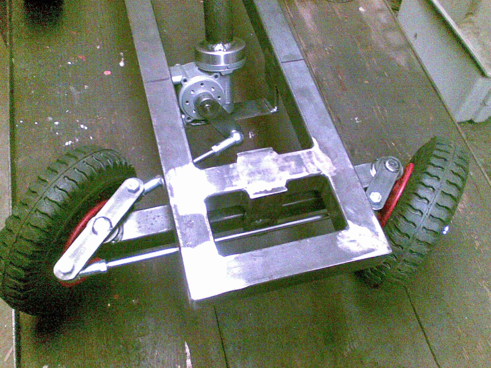

Jinak ten pohon potřebuju tady do tohohle.
Termín je šibeniční - vánoce za dveřmi :D

Ano bude to traktor pro dceru.
