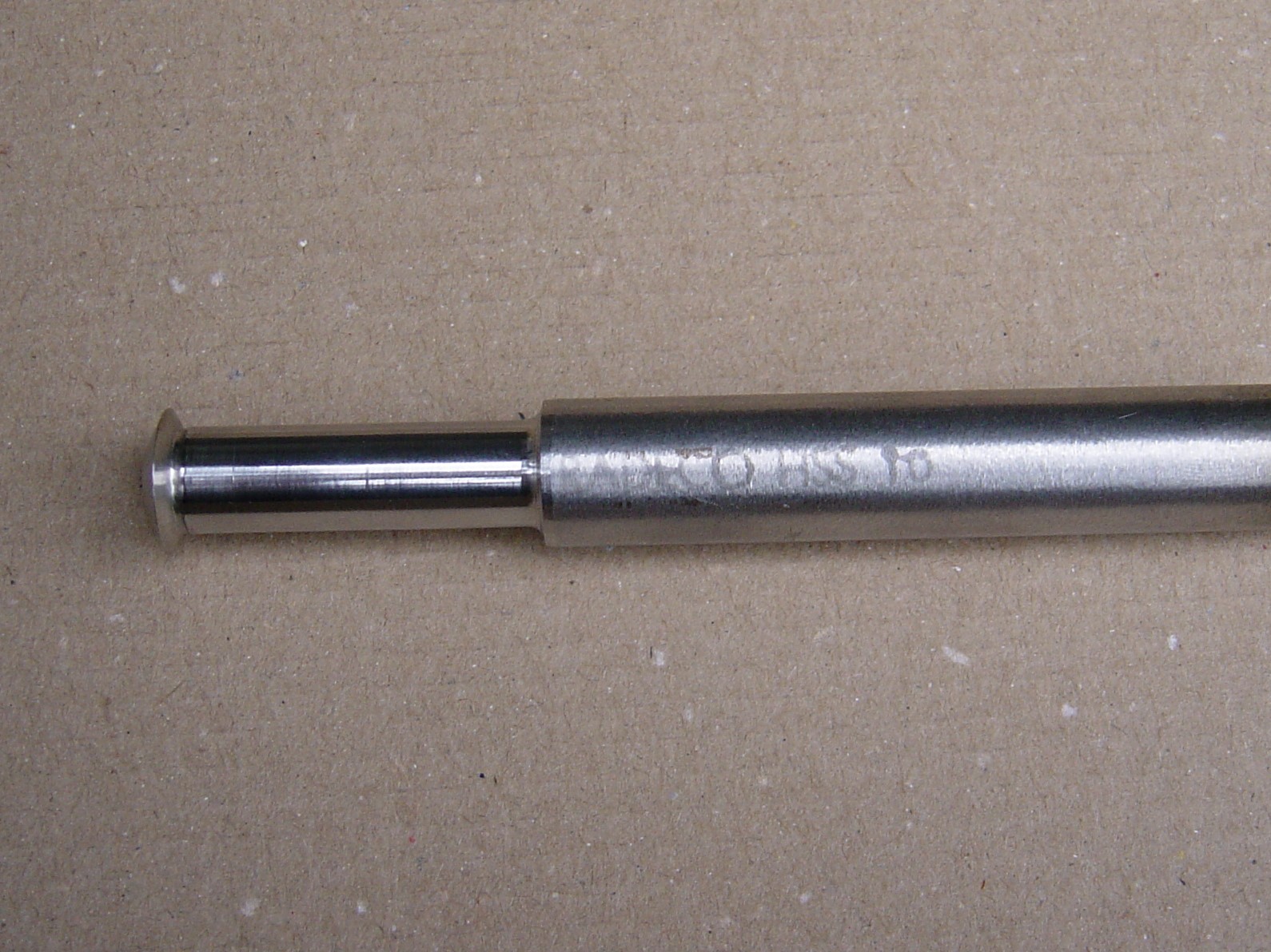

Vyrobil jsem si z radeca závitový kotoučový nůž vnitřní ⌀ 15 mm, je to sice taková blbost ale ušetřil jsem tisícovku.
Modros
Příspěvky: 2115
8. 3. 2023, 11:50
na čem to je broušené?
obráběč
Příspěvky: 289
Registrován: 23. 4. 2015, 12:16
8. 3. 2023, 11:55
Na hrubo jsem to vytočil na soustruhu a broušení na bn 102.
Modros
Příspěvky: 2115
8. 3. 2023, 11:55
díky

obráběč píše: 8. 3. 2023, 11:44 Vyrobil jsem si z radeca závitový kotoučový nůž vnitřní ⌀ 15 mm, je to sice taková blbost ale ušetřil jsem tisícovku.DSC00200.JPGDSC00199.JPG
Na jaky to je zavit? Na metricky to podle uhlu nevypada - mozna opticke zkresleni, ale ten vrcholovy uhel nevypada na 60st.
Nebo fatalne spatne uvazuju :) .

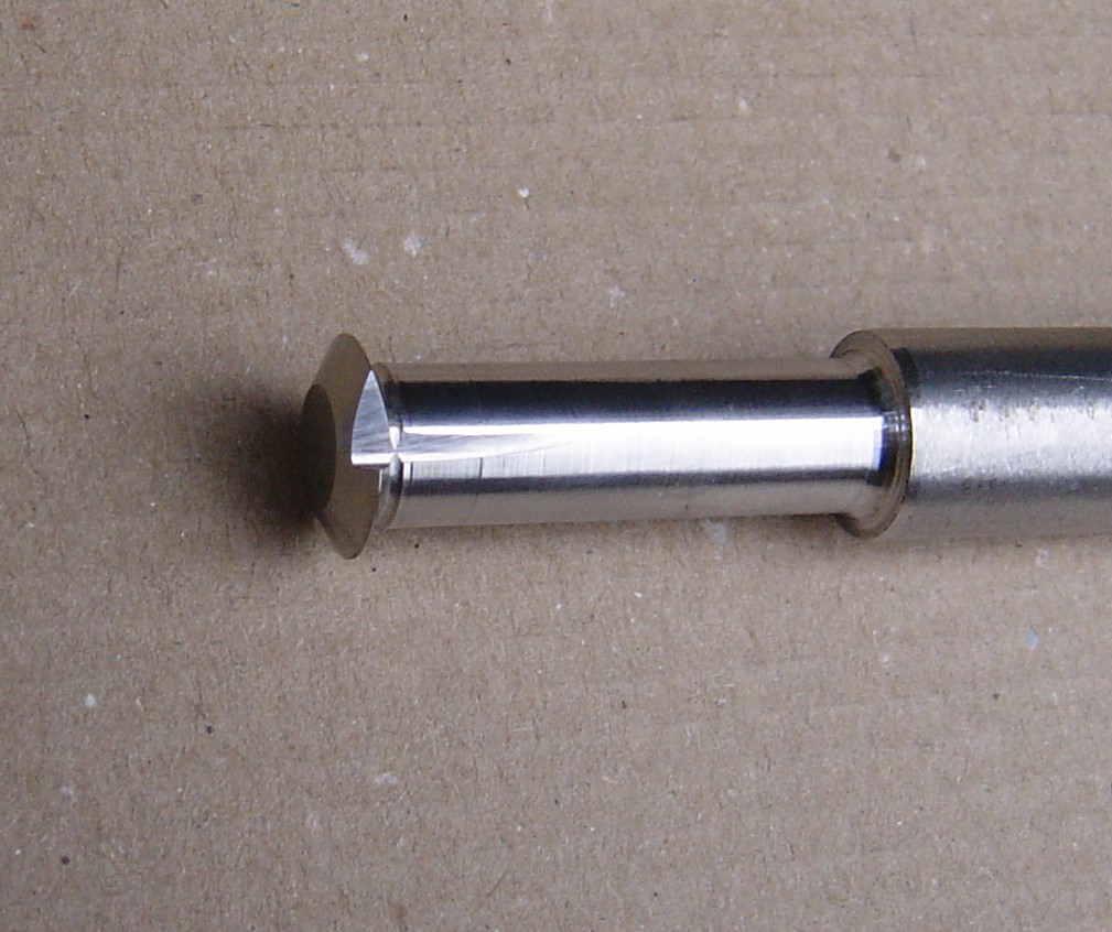

Ten úhel musí být o něco ostřejší, ale výpočet ti k tomu doložit neumím.

Nechci být hnidopich, ale kolik času a jaké vybavení jsi na to potřeboval? Já jsem jen hobík, ale na tohle jsem si koupil držáky a pouze přehazuji destičky M,W nebo TR. Dělám kámošovi hodně závitů na Harleye a neumím si představit, vyrábět si na každé palcové stoupání kudlu. Hlavně se musím přiznat, že neumím brousit nože. :)

obráběč píše: 8. 3. 2023, 11:55 Na hrubo jsem to vytočil na soustruhu a broušení na bn 102.
Ahoj, čím jsi obráběl na soustruhu? Keramickým plátkem?

Já jsem točil Radeco diamantem z Alíku a šlo to jako víno.
jova
Příspěvky: 2575
8. 3. 2023, 1:14
A jak se na takovém noži řeší sklon šroubovice? Nebo se to řešit nemusí a geometricky se to tam "vejde"?

jova píše: 8. 3. 2023, 1:14 A jak se na takovém noži řeší sklon šroubovice? Nebo se to řešit nemusí a geometricky se to tam "vejde"?
mě tohle vždy zajímalo u závitových fréz ale ty jsou pruměrově vždy co nejmenší a břit mají maximálně na plnou hloubku závitu...myslím že čím větší průměr tím větší problém
No, u nože co má rozumně fungovat, se to musí nabrousit s těma bočníma úhlama tak, aby to mělo ty oba podbrusy na obou stranách správný - tj. každý úhel boku je pak jiný. Protože jinak to na jedný straně dře, a na druhou se to natahuje (respektive se to bočně přetlačuje, protože to na přední straně neřeže a vzadu to naopak má moc).
U nože, co má mít rozumnou životnost (aby se dal opakovaně ostřit) se to nejjednodušeji nabrousí na brusce na závity, nebo v přípravku na šroubovice.
Pokud je to kudla na pár kusů, tak se to v nouzi nejvyšší dá podbrousit pouze na tříosém nakláněcím stole. Pokud má stůl dvě točny, tak je to jednodušší, pokud ne, tak se to musí přepočítat a nebo alespoň odečíst z nomogramu.

Sancho Panza píše: 8. 3. 2023, 1:43 No, u nože co má rozumně fungovat, se to musí nabrousit s těma bočníma úhlama tak, aby to mělo ty oba podbrusy na obou stranách správný ...
Dík za vysvětlení, mě tam právě ten "podbrus do závitu" chyběl a nedávalo mi to v tomhle provedení logiku. :(
