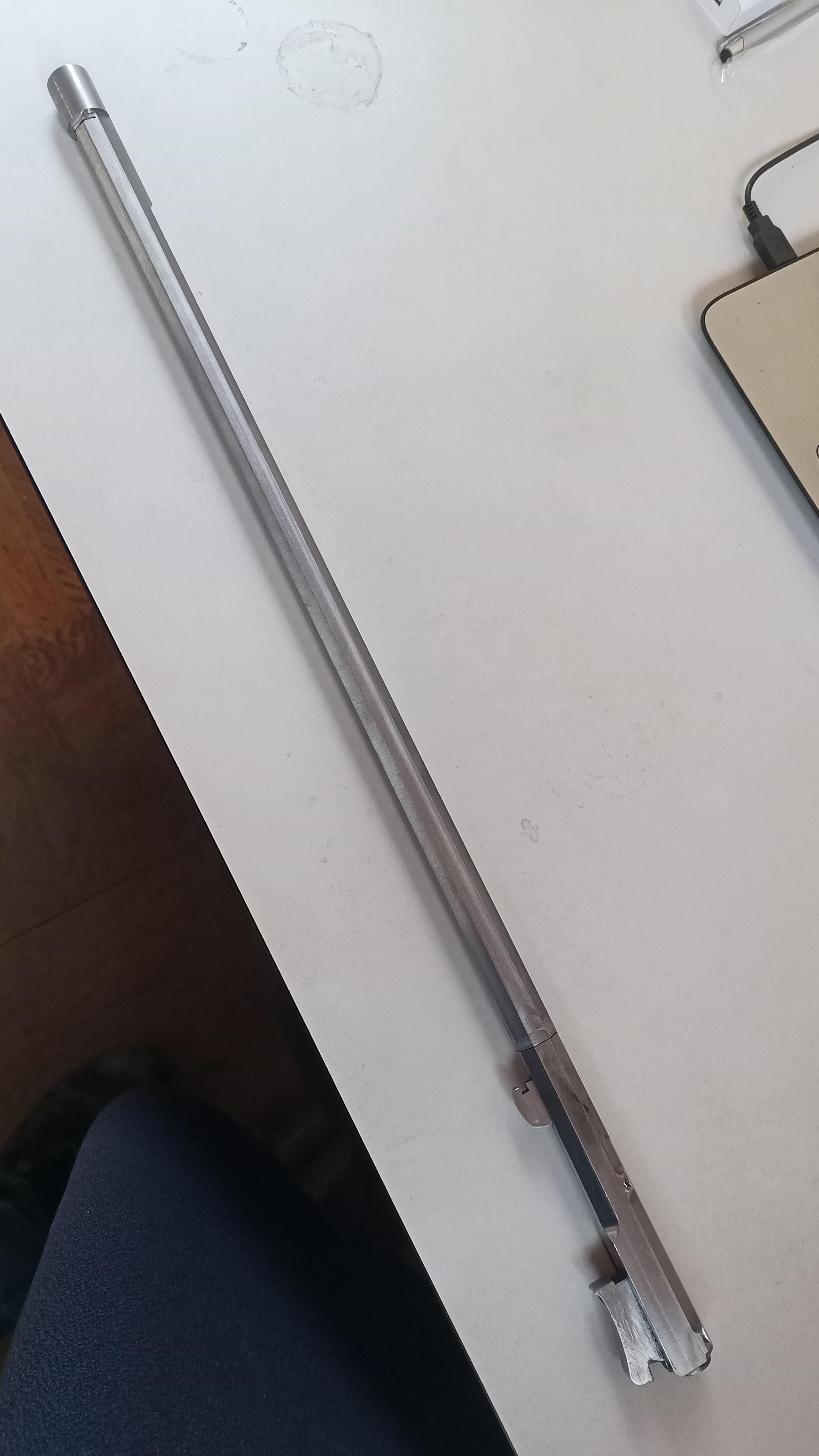

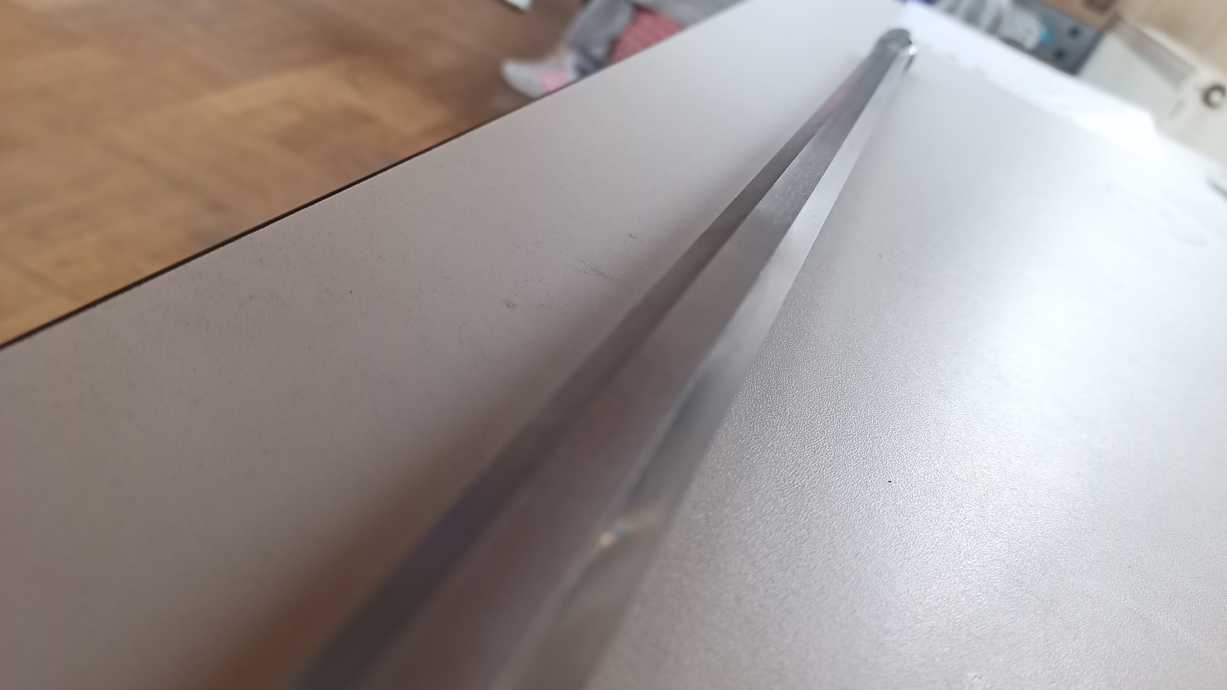

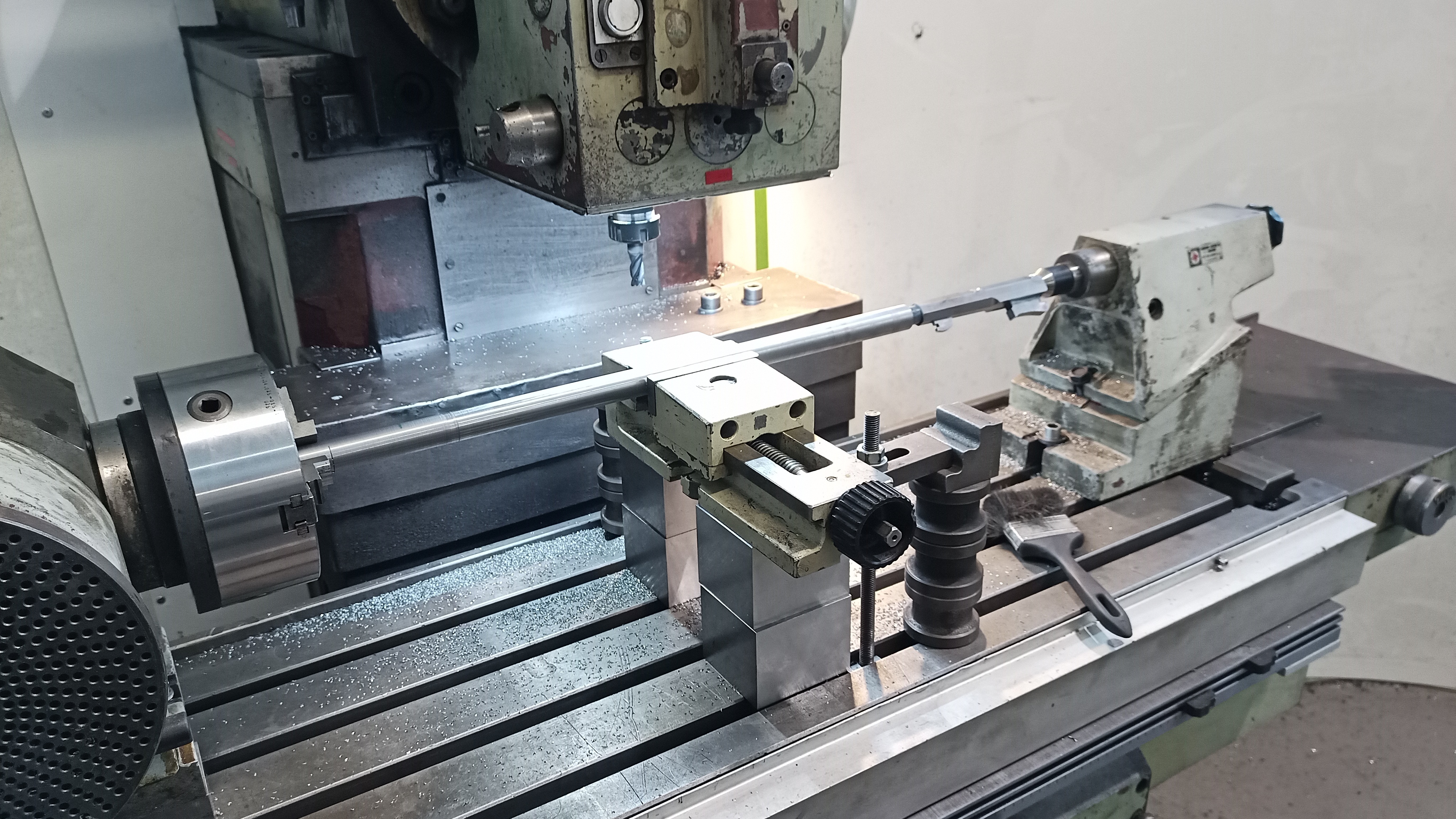

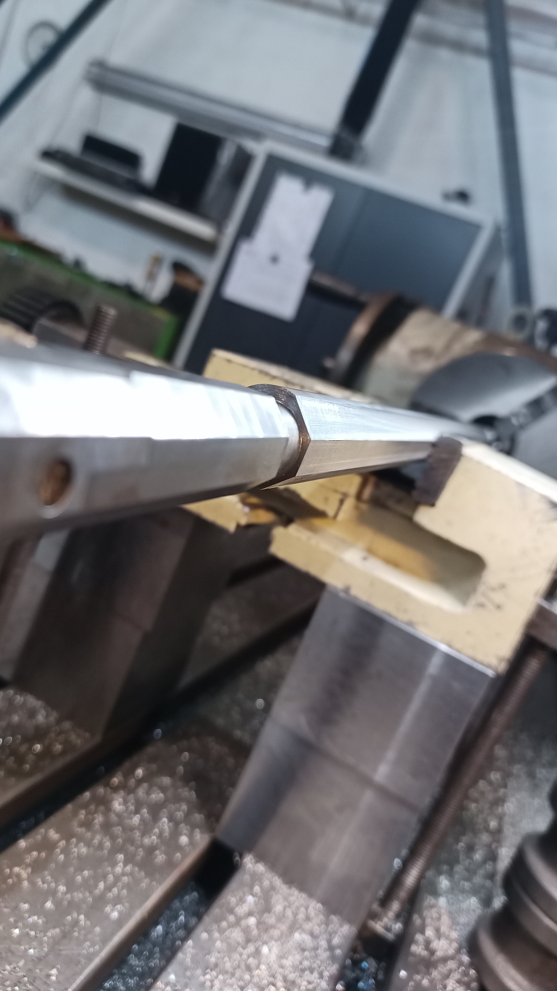

Dnes sa robil polotovar na osemhrannú hlaveň do jednoranovej zlamovacej gulovnice.
BalazKovo.sk
Britt
Příspěvky: 1830
Registrován: 8. 5. 2019, 5:36
28. 4. 2023, 6:00
Tak to je celkem machrovina. Měl jsem kamaráda puškaře, který tyhle laufy dělal komplet, včetně drážek. Co je to za materiál?
Příspěvky: 6544
28. 4. 2023, 6:18
Moc krásné :D
Doufám ale, že je to jen design obal na hlavňovou duši, ten spoj za předním hákem by mě znepokojoval jako toho co to má držet :) není na fotkách zřetelně vidět co se kam zasouvá
jergus.balaz
Příspěvky: 1794
28. 4. 2023, 7:39
Material je nejaká 15stka, a je to normálne robené cez pajkovanu hlavnovu objímku. Na objimke sú haky. Bežne sa to takto robí. U nás sa ale robil len ten osem uholnikovy "ihlan", všetko ostatné si robí už puškár.
BalazKovo.sk
Příspěvky: 6544
28. 4. 2023, 8:33
Jasne, proto jsem psal, ze to neni videt co je objimka a kde konci.
Po me jeden cvok chtel svarit prerizly lauf a ze prej to bude v pohode :mrgreen:
jergus.balaz
Příspěvky: 1794
28. 4. 2023, 8:41
Charon píše: 28. 4. 2023, 8:33 Po me jeden cvok chtel svarit prerizly lauf a ze prej to bude v pohode :mrgreen:
Bude to v pohode, do prvého výstrelu :lol:

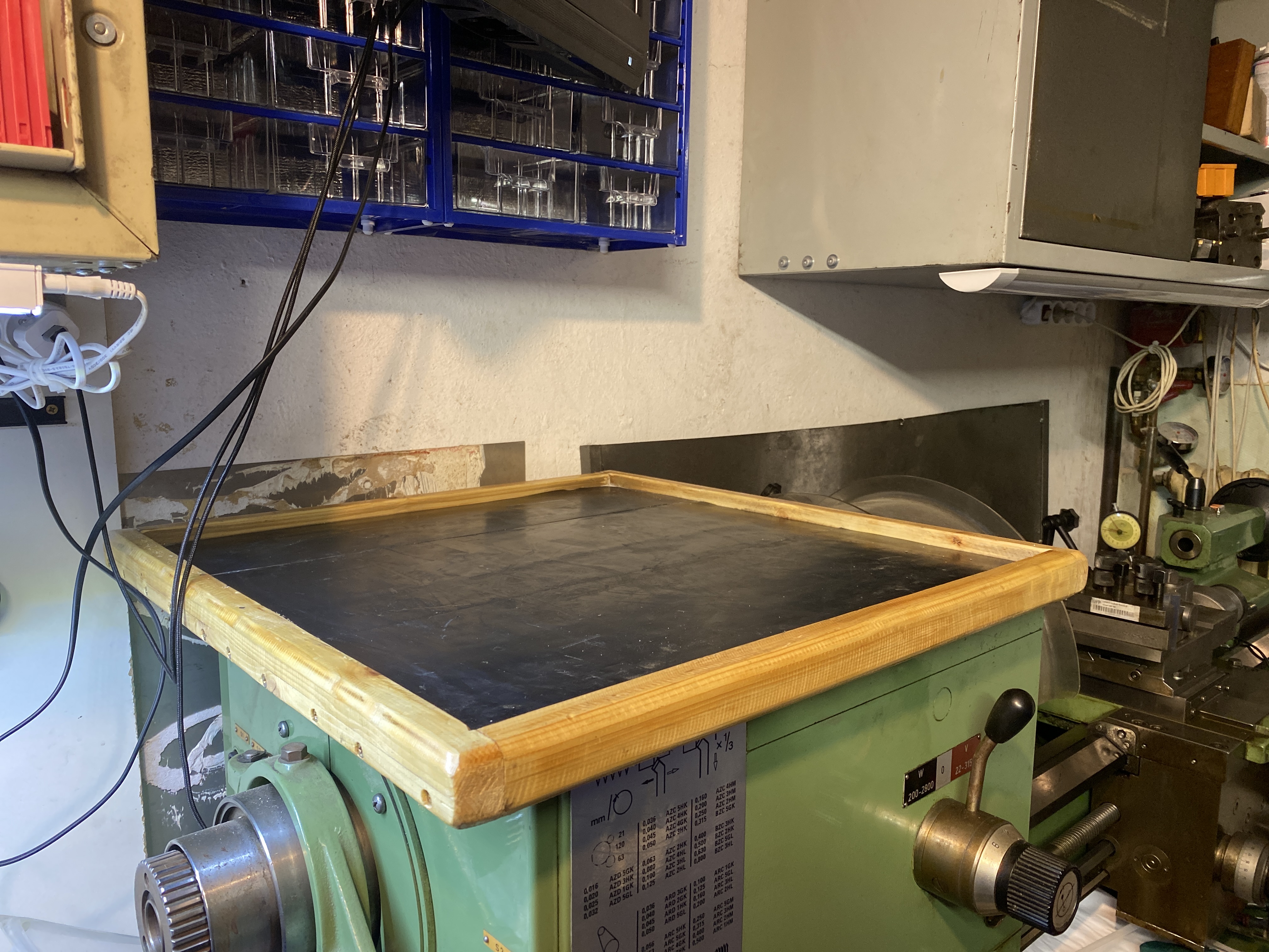

Ahoj kluci
Nahoru na nortonku soustruhu jsem si udělal dřevěnou desku 60x60cm s olemováním - rámečkem z latěk a nahoru nalepil gumu.
Budu mít krásně místo na odkládání příslušenství a věcí

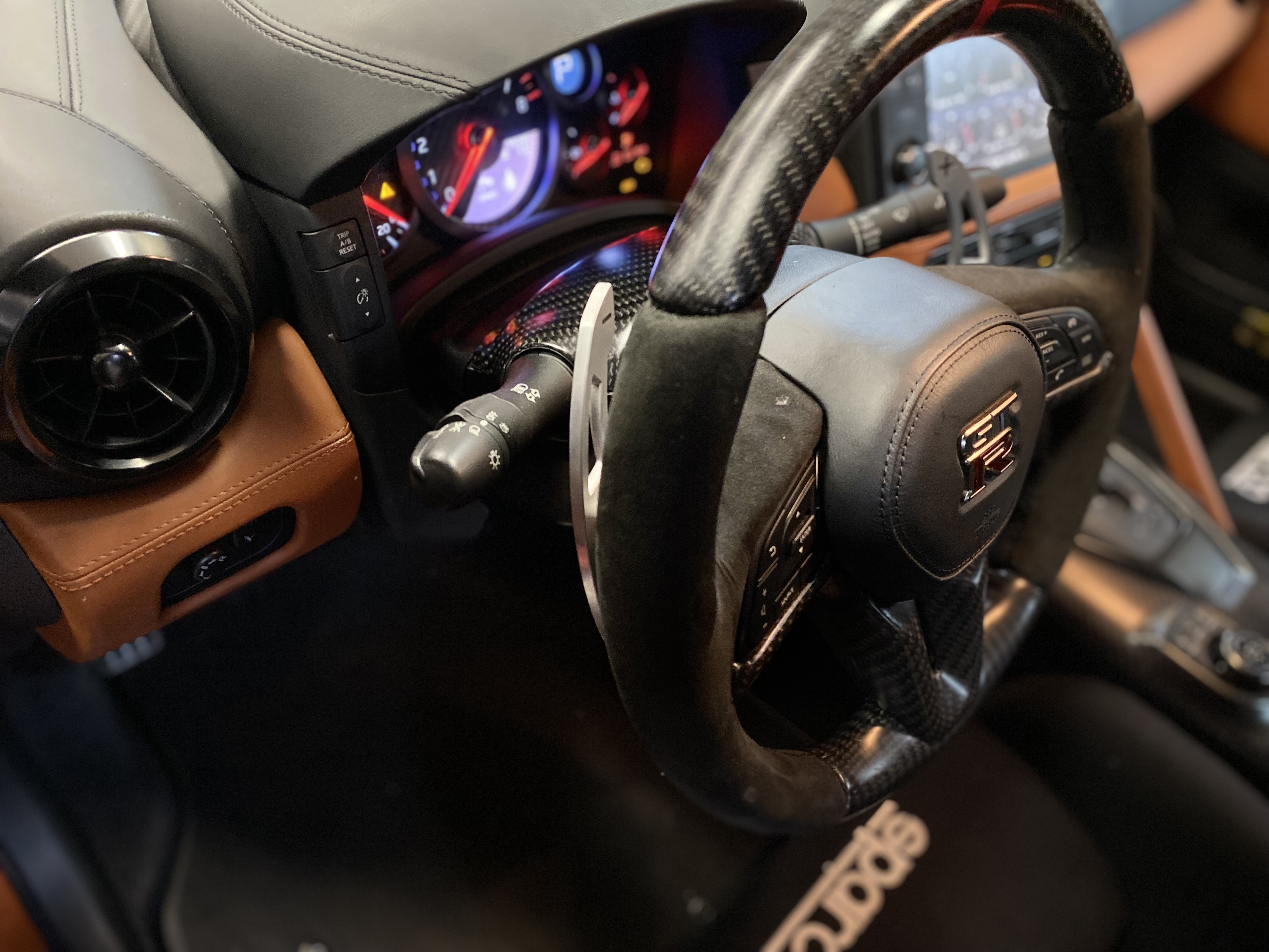

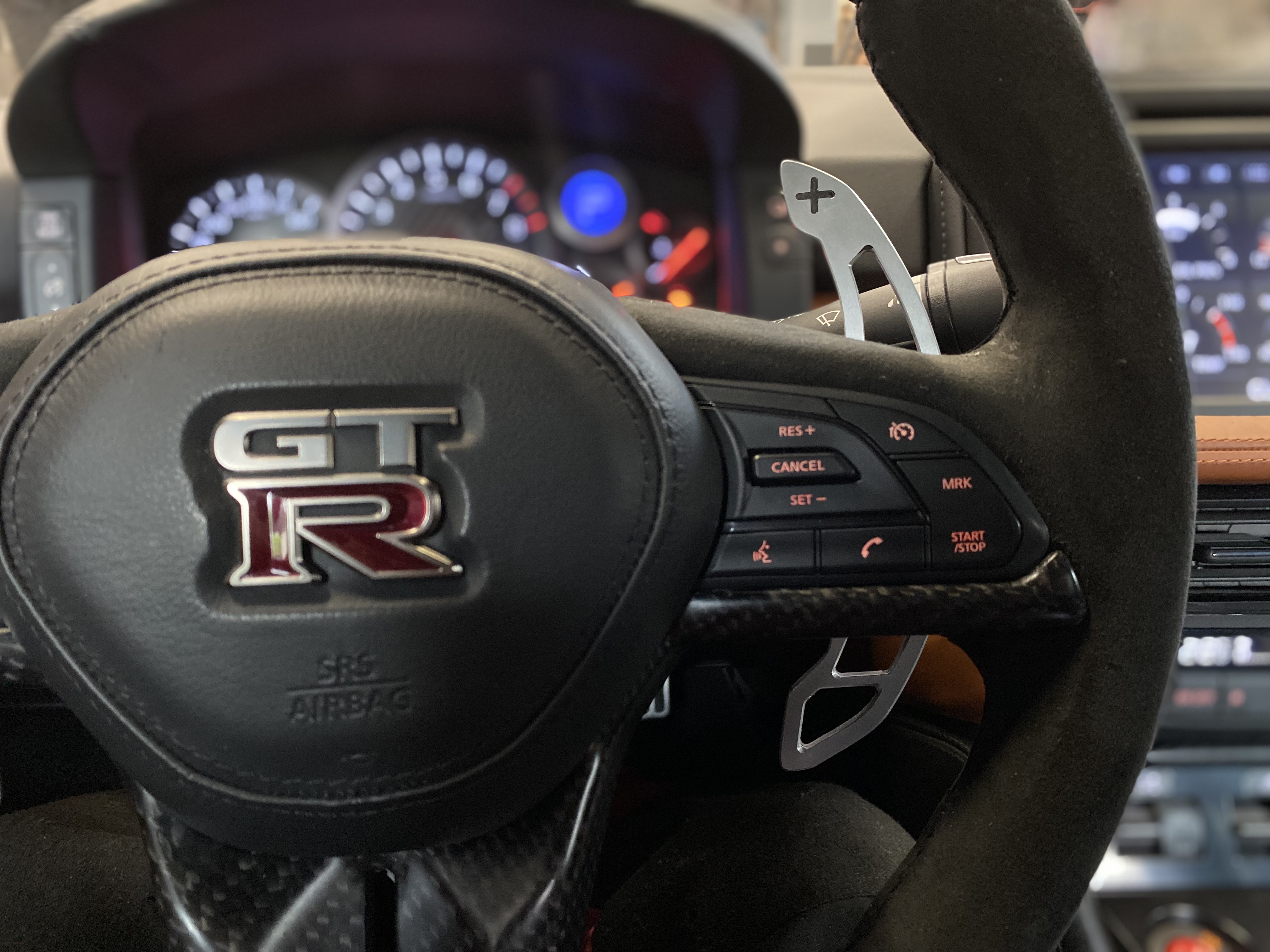

asi 15tá verze řadících pádel konečně sedi na mojí ruku... :lol: :lol: :lol:
komplet předělání na karbon a alcantaru která mě dobře vyškolila...už jí nikdy nechci dělat :lol:
asi po roce mám konečně hotovo :D
Příspěvky: 7175
2. 5. 2023, 6:27
luxusní práce

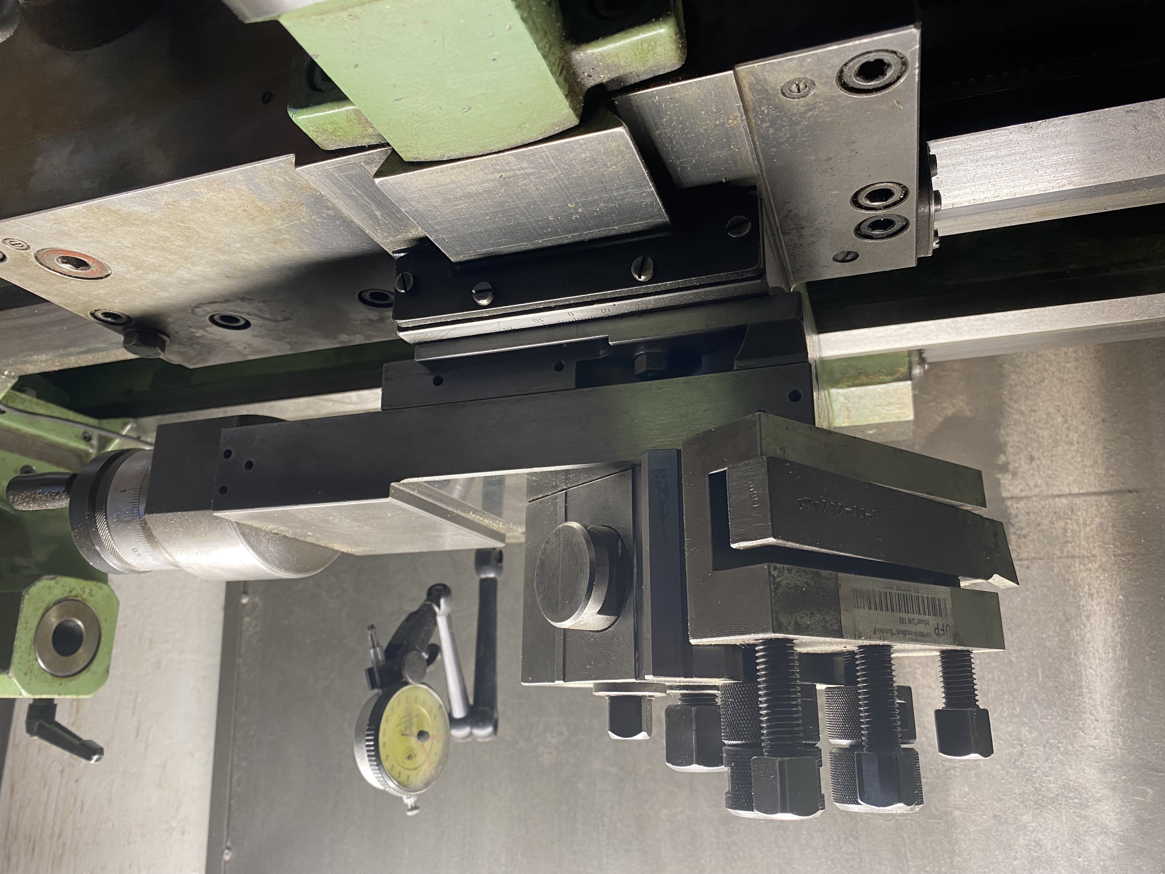

Ahoj kluci
Snížení nožového suportu pro Švédskou rychloupinací nožovou hlavu
Frézoval a brousil Charon tímto mu moc dík
PS : omlouvám se , ale ta fotka se mi pořad otáčí vzhůru nohama nevím proč
Příspěvky: 3853
3. 5. 2023, 7:45
Axim píše: 3. 5. 2023, 7:27
Keď to bude takto, aspoň ti nebudú padať špony na lože :D
