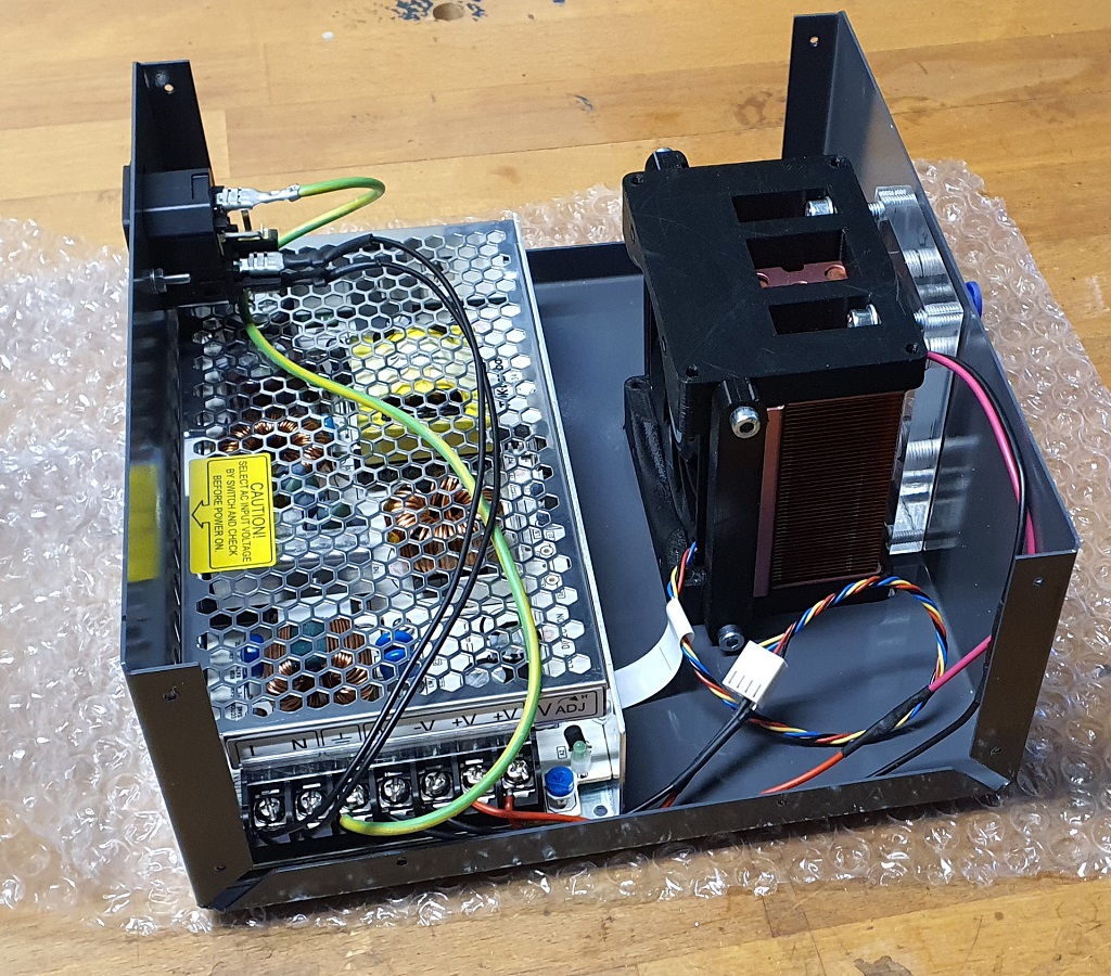

Ale to budu muset vyšroubovat 12 šroubků...

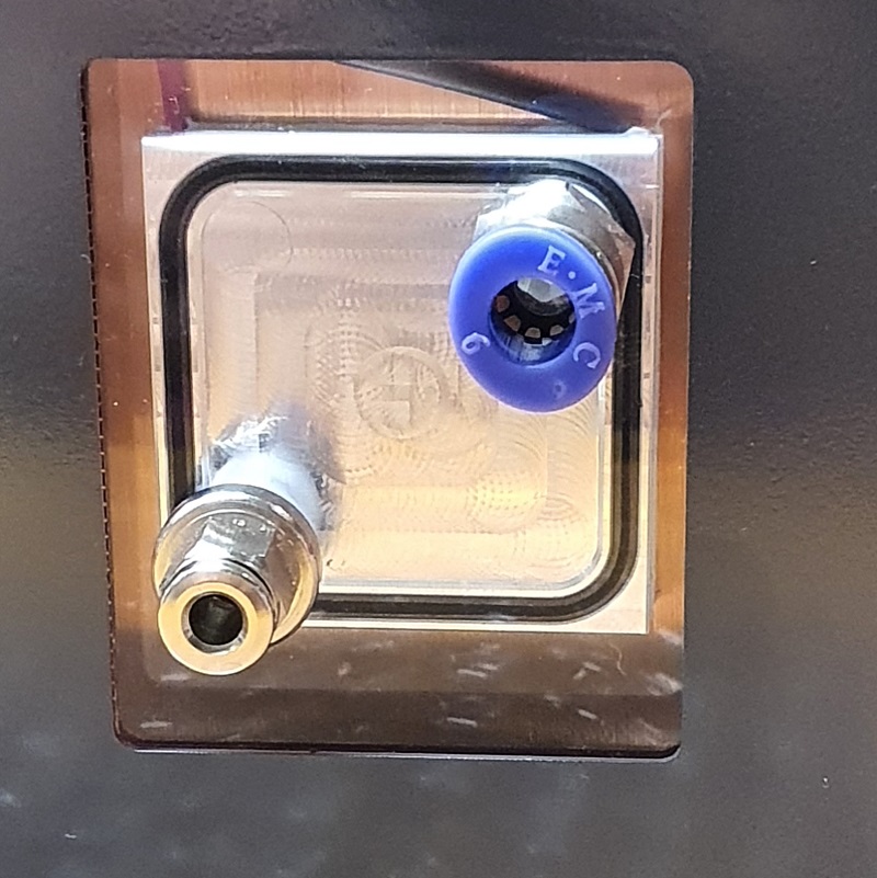

Ok, tady je :-) Je to úplně prázdné, chladič s větrákem ve 3Dtisknutém rámečku (původní se nehodil), na místě procesoru Peltier, na něm hliníková kostka a přes ní plexisklo, abych viděl jak mi tam namrzá vlhkost.

prochaska píše: 8. 5. 2023, 1:03 Ale to budu muset vyšroubovat 12 šroubků...
Stálo to za to, máš to hezké, dík! :) Možná jsi ještě mohl ze základní desky vymámit celý protikus konektoru větráčku.
Není ta plocha moc malá, i když nevím jaký průtok plynu tam bude.
Já jsem používal měděnou nafrézovanou desku, takový mini žebrování, aby proudění nešlo rovnou po ploše.
A co s tou vodou potom?

Příspěvky: 8463
9. 5. 2023, 7:55
Ta plocha úplně stačí. Překvapilo mě to, já to bral jako první nástřel, že tam vyrobím labyrint podle toho jak se to bude chovat, ale udělá se tam takový namrzlý flek a ven jde vzduch suchý pod hranicí detekce. Průtok je tam zcela nepatrný, odhadem nějaké mililitry za minutu (neměřil jsem to, jen jsem nastavil čerpadlo tak, aby byla rozumně rychlá odezva senzoru).
To sušení chci dělat přesně tak, obrátit polaritu a profouknout, ale možná to ani nebude potřeba, jinovatka zatím přes noc zmizela sama, když jsem to zkoušel jen tak v rozpadu :-)
Jinak je to opravdu na zkoušení dýchacích přístrojů. Do zkušební sestavy přístroje + simulátoru dýchání se přidává CO2 a na nádechové straně se odebírá vzorek plynu, jestli je dostatečná účinnost pohlcovače CO2. Ten plyn je vlhký což NDIR senzor nemá rád, tak se musí vysušit. Silikagel na to nefunguje, protože ten pohlcuje CO2 a když navlhne, tak ho zase uvolňuje.

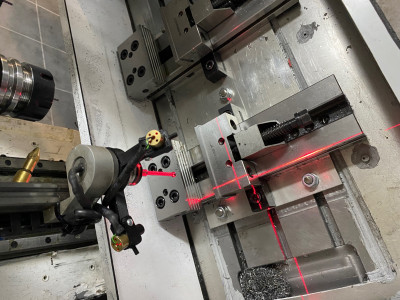

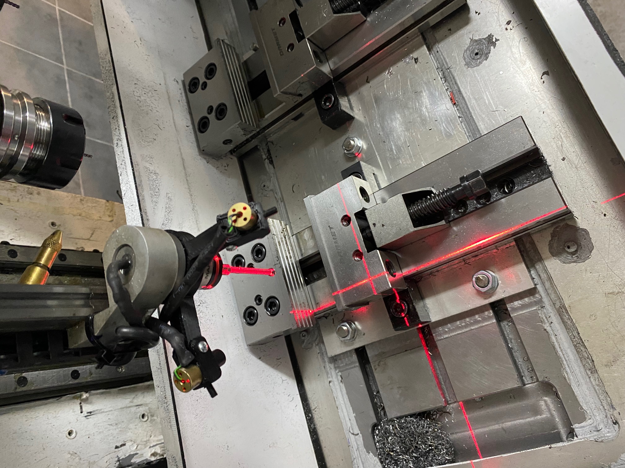

Trapilo mě že se s pneumatickou sondou muselo pracovat opatrně....člověk při najíždění nevěděl kde je a tak sem na sondu zbastlit 3d tiskem pevný štělovatelný držák laseru který dělá kříž pomocí dvou čárových...takže nezáleží na výšce ani na vysunutí...laser je furt ve stejné poloze
system Masso umožnuje jako nástroj 0 laser pointer a má i svuj offset...takže když si najedu nad material a zaměřím tak při nulování os bude nula přesně střed vřetene...takže na jednoduché věci...třeba na diodovej laser co plánuju přidělat, nemusím spouštět sondu a mužu hledat rohy pomocí laseru.
ještě šlo mimo sondu a vřeteno namířit dolu křížový laser a dát mu offset ale přišel bych o viditelnou polohu 3d sondy a její snadnější najíždění.....takže je to trochu komplikovanější
