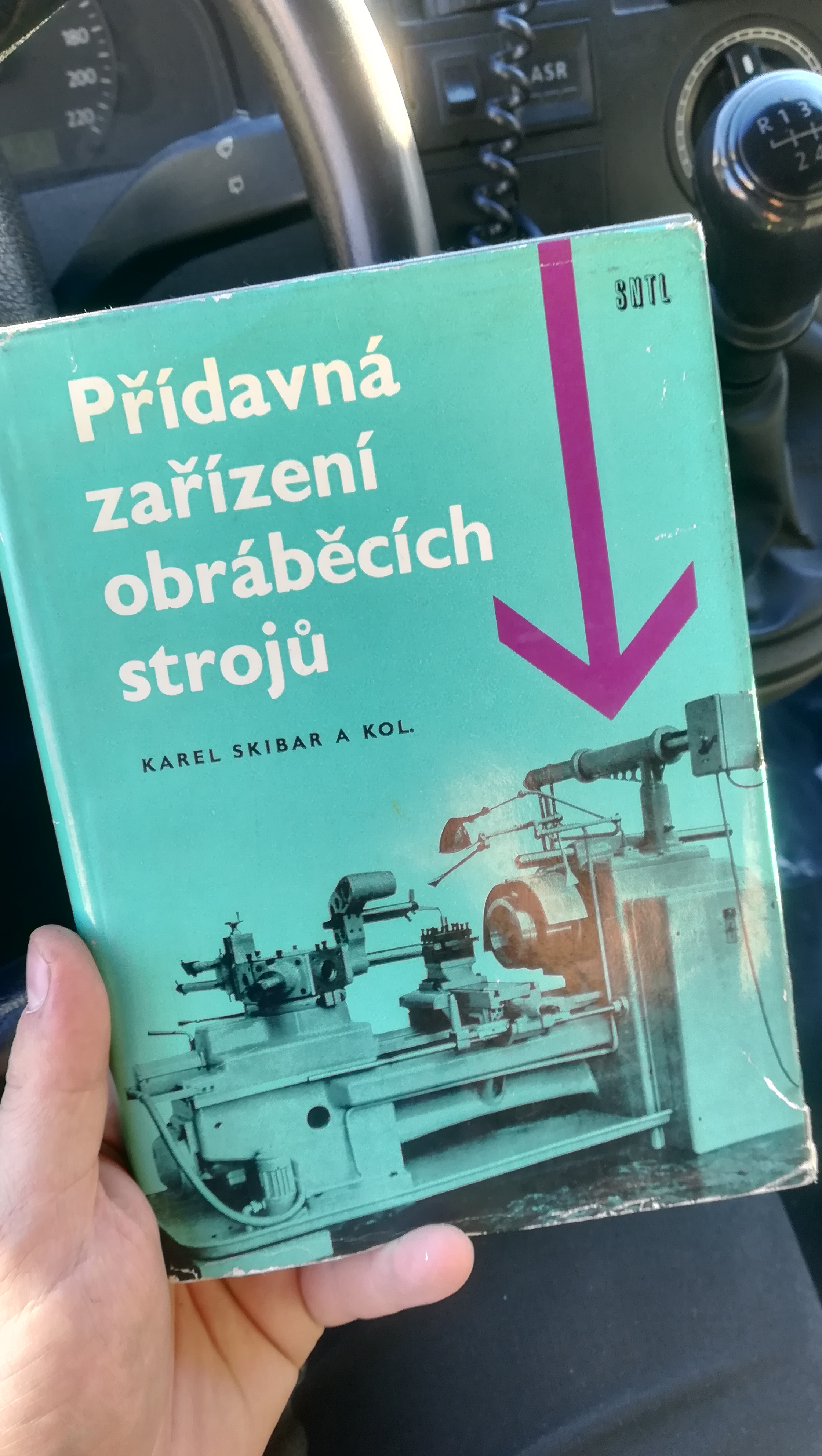

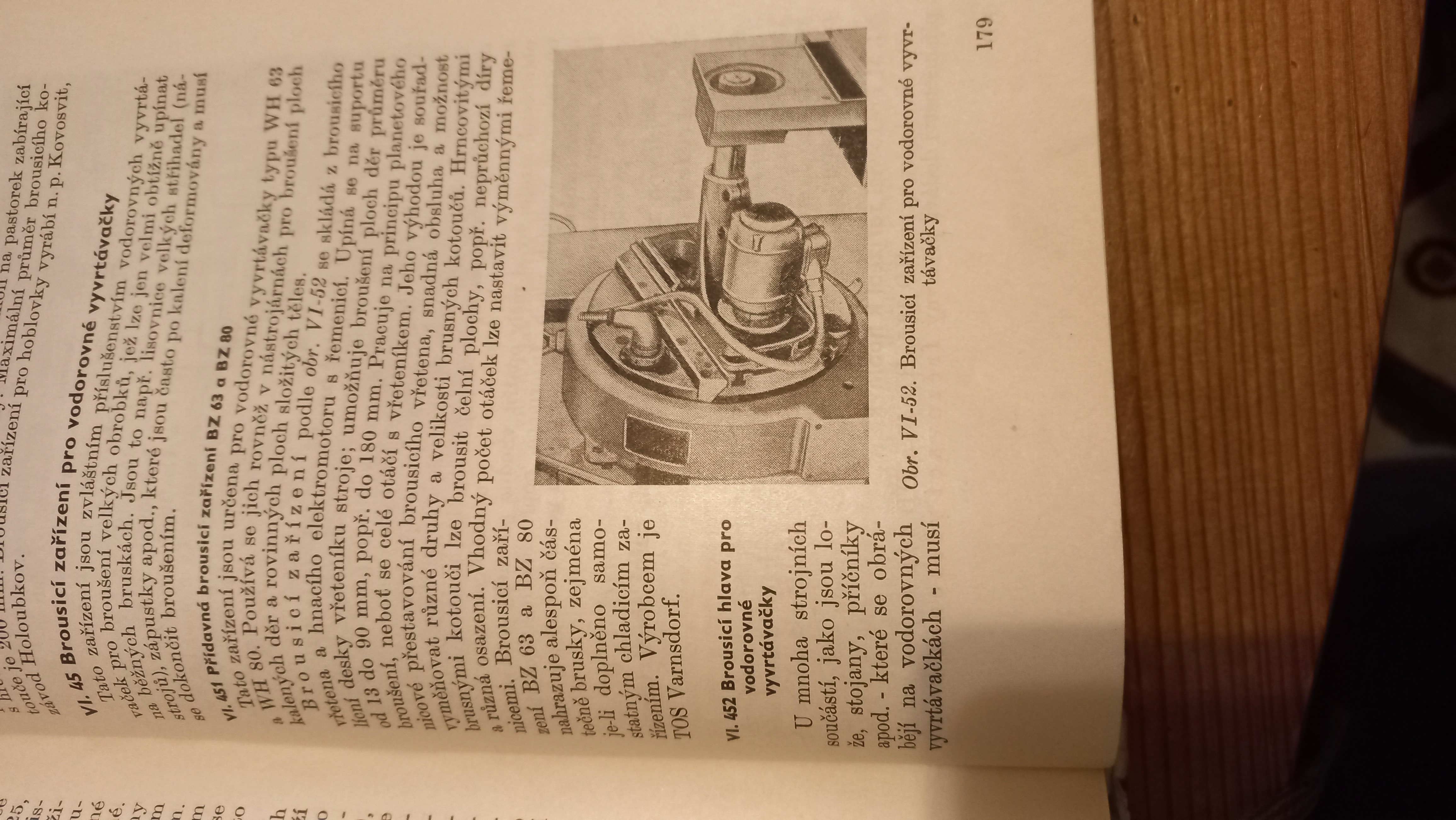

DDominik píše: 19. 9. 2023, 9:20 Kovožrúti, prosím Vás, aké príslušenstvo prináleží k 400V zásuvke na lícnej doske WH63?
Napadá ma nejaké brúsne vreteno, no v hĺbke internetu nenachádzam žiadne bližšie informácie či fotky.

servis4sp píše: 10. 10. 2023, 8:44
ahoj, jsem si na tebe vzpoměl když jsem něco hledal v knihovně
Ďakujem ! Máš u mňa pivo ! 8)
Z akej je to literatúry?
Příspěvky: 3763
11. 10. 2023, 9:35
DDominik píše: 11. 10. 2023, 7:38 Z akej je to literatúry?
povedal by som že z tejto:
servis4sp
Příspěvky: 708
11. 10. 2023, 9:38
zverodoktor píše: 11. 10. 2023, 9:35
ano je to z téhle knihy

DwPetr
Příspěvky: 5262
11. 10. 2023, 10:15
Ještě jeden tip na knihu k vyvrtávačkám
https://www.antikavion.cz/kniha/priruck ... rabek-1958

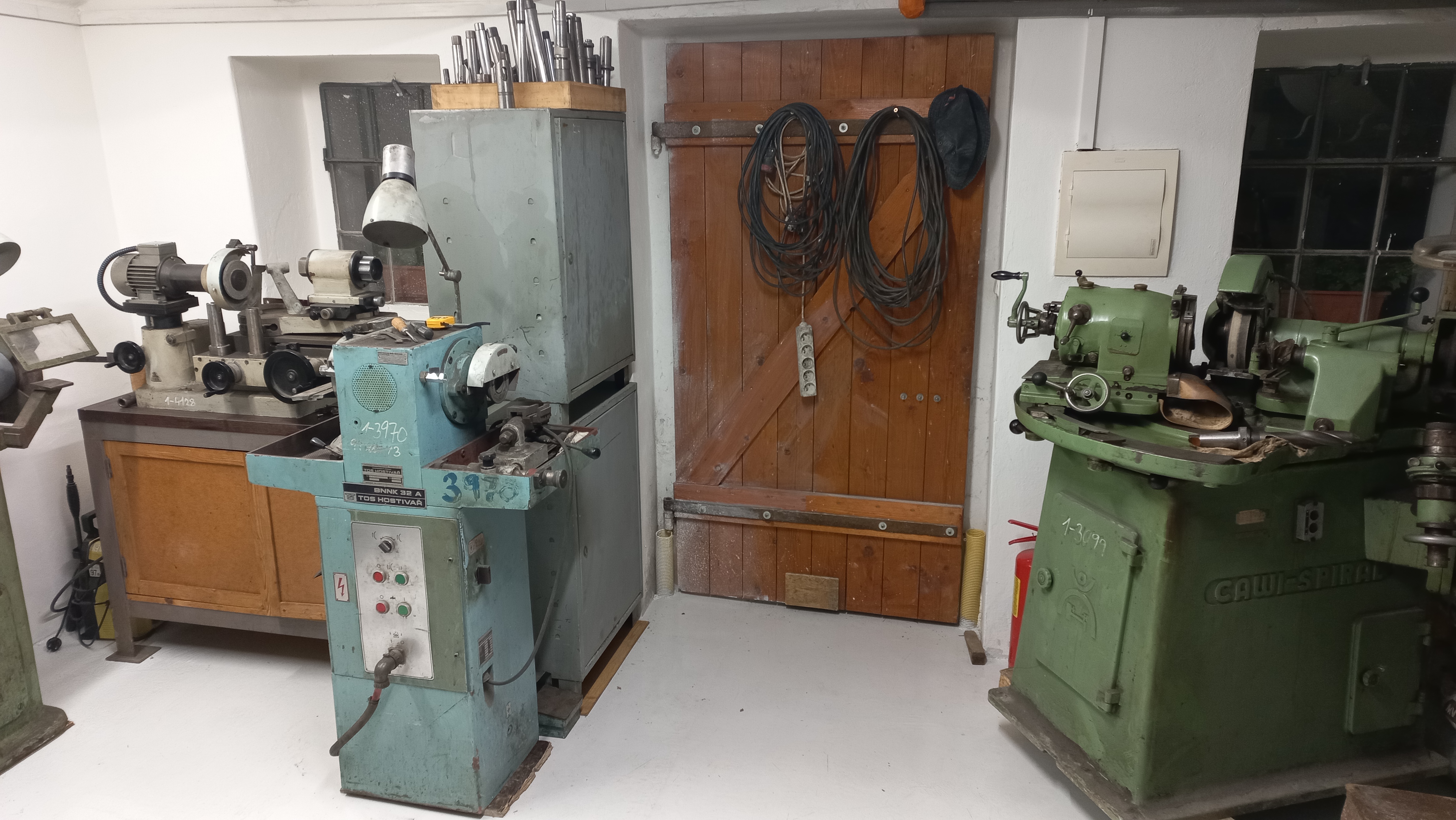

Zdar, letos jsem dával dokupy kotelnu a tak jsem si tam udělal takovou malou brusírnu. Ještě tam přijde bnka
