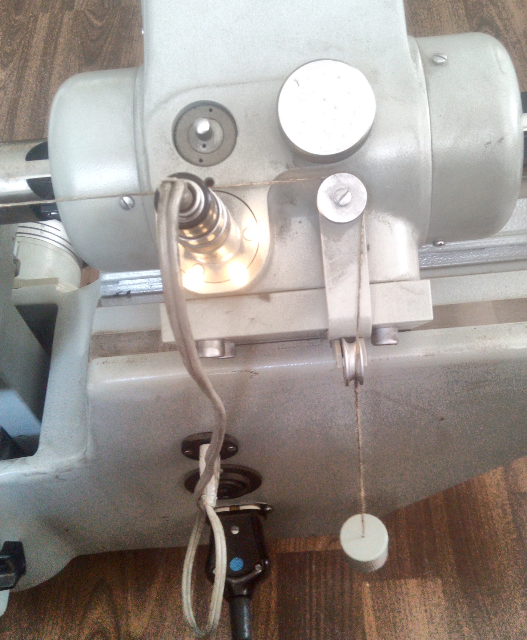

Tu paticí samo mám, svítí to krásné zeleně - žárovka 6V. To závaží taky :) . Věděl jsem, že se ozveš, protože si tu o tom několikrát psal. :lol: . Nezklamal jsi :wink: .
Tak nějak to vypadá?
Ta EM11 se snad sežene, možná ji i někde mám, přitáhl jsem tohodle harampádí před lety dost. Dík za tip na typ elektronky.

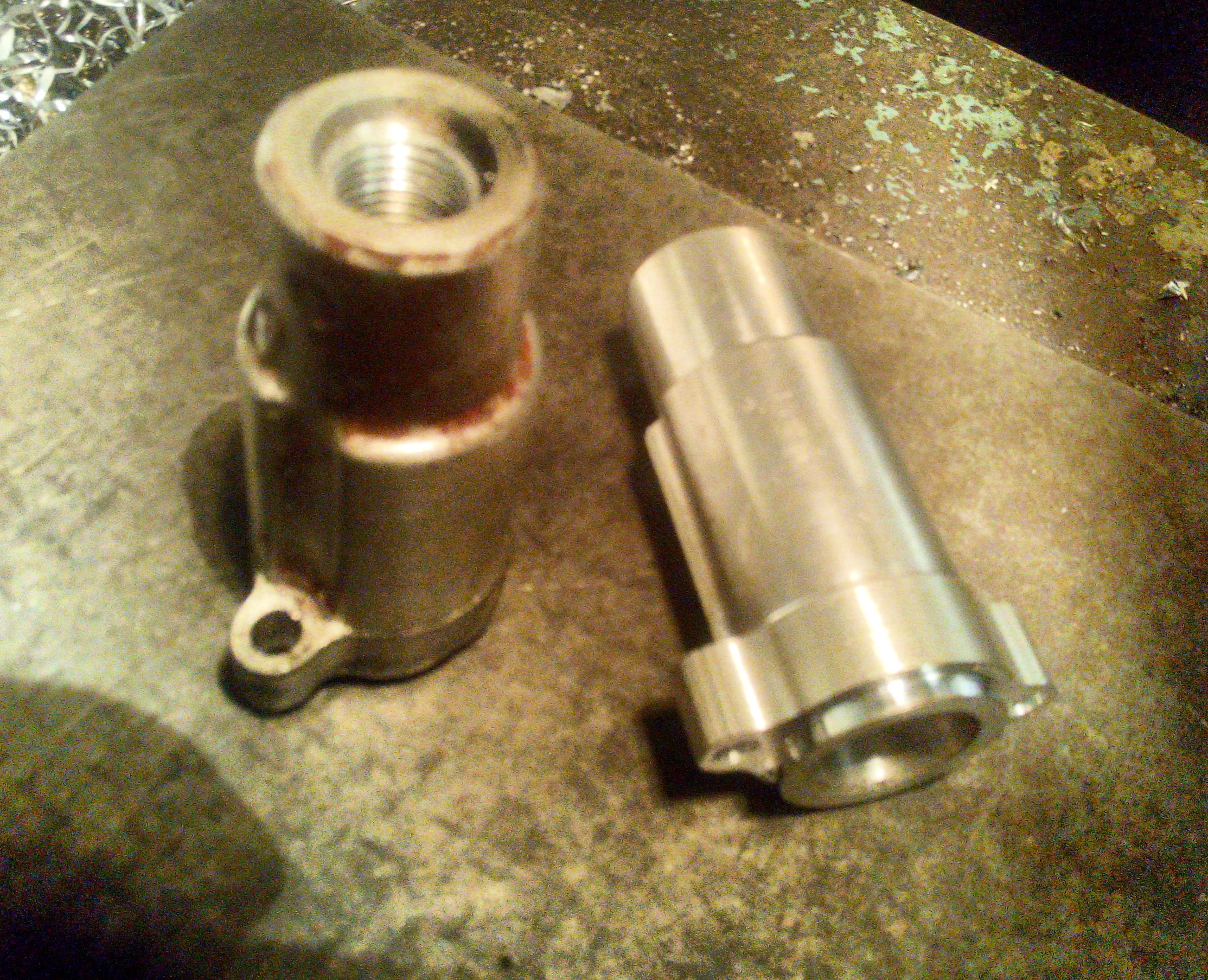

Teď jsem robil takovej blbinec na nízkotlakou část - ovládací, hydraulickýho rozvaděče. Taková blbost a kolik to vezme času :lol:

Tohle jsou takový ptákovinky. Nejtěžší bylo asi najít tu radiusovou frézu R5. :lol:
Dneska dodělám tu vrtačku V40.

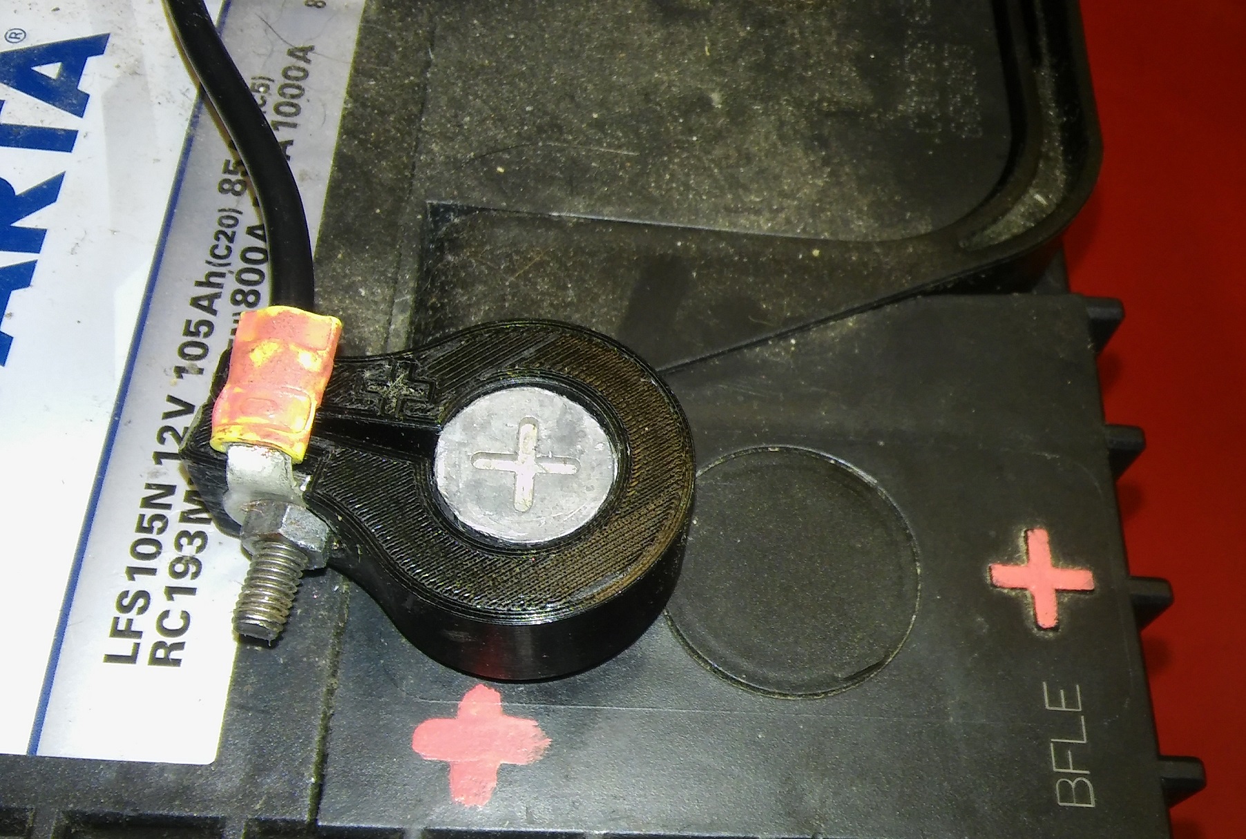

Ja jsem si nakreslil a vytisknul svorky na olovenou baterku. :)

a jak to funguje ? :lol: :lol:

packa> funguje to paradne.
Jsou tam provlecene niklove pasky, kdyz jsem ale videl tu fotku, bylo mi jasny, ze to lidi zarazi. :)

A vyhoda toho je? Nevyhoda je jasna :D

Chtěl bych vidět takový minutový zimní startování. Nikl vodivost nic moc, pásek průřez nic moc, .....
Jak říkával jeden náš přednášející: zle matičko zle je, teče tlustý proud .... :)

Borci, kdybyste se jen mrknuli na ten Thinki odkaz, tak je videl ze to je pro invertor. Dimenzovane na 24 ADC.
Vyhoda je ta, ze je minimum exponovanych kovovych casti. Takze to skauti manipulaci nezkratuji, az si na tu aku polozi treba drivkac, nebo panev :wink: . Na matku prijde jeste plastova krytka. :wink:

No a nebudou mit zivotni zkusenost, ze elektrika je zkratka nebezpečná :(

No jo, ale jelikoz ty decka nejsou moje a zadani bylo jasne dane, tak jim prilezitost k tehle zkusenosti bude muset holt poskytnout nekdo jiny :)
pafik> btw niklove pasky maji cca dvojnasobnou vodivost nez ty bezne ocelove poniklovane. Zkousel jsem i 45A a otepleni je tam cca 20degC, pak uz jsou slaba mista i ta ocka a vodice samotne...

Vzhledem k tomu, ze tohle nedelaji ani Cinani jez jsou prosluli setrenim jakehokoliv kovu, nejaky hacek v tom bude. Tipuju ze i pri mirne spatnem kontaktu (coz je u olovene baterie spis pravidlem nez vyjimkou) se tohle zahreje a jeste vic povoli a nejspis se cela svorka roztavi, kdyz uz ne primo chytne plamenem. Takze nejake ponauceni pro decka tam nakonec bude :-) Osobne bych koupil normalni svorku za pajdu nekde na benzince a pri obave o nechteny kontakt vytiskl spis nejakou peknou krytku nez tohle, aby ochrana pred nechtenym dotykem byla poradna. Ten zkrat opravdu neni zadna sranda a o nasledne eskapady s umyvanim decek od kyseliny asi taky stoji malokdo.

t256> vtipne, protoze krytka na kovove objimky tam puvodne byla. Prezila jednu vypravu, druhou uz ne. :)

Kkyz bude ze stejne tlusteho plastu jak ta svorka, mela by neco vydrzet.

t256> oni to ztrati :D
Nakladani, vykladani, nabijeni a zustane to lezet nekde v trave :lol:
Takhle jim k tomu staci prisypat pytlik malickych krytek na matice (to je to jedine co se pro nabijeni musi sundat) a vyreseno :)
