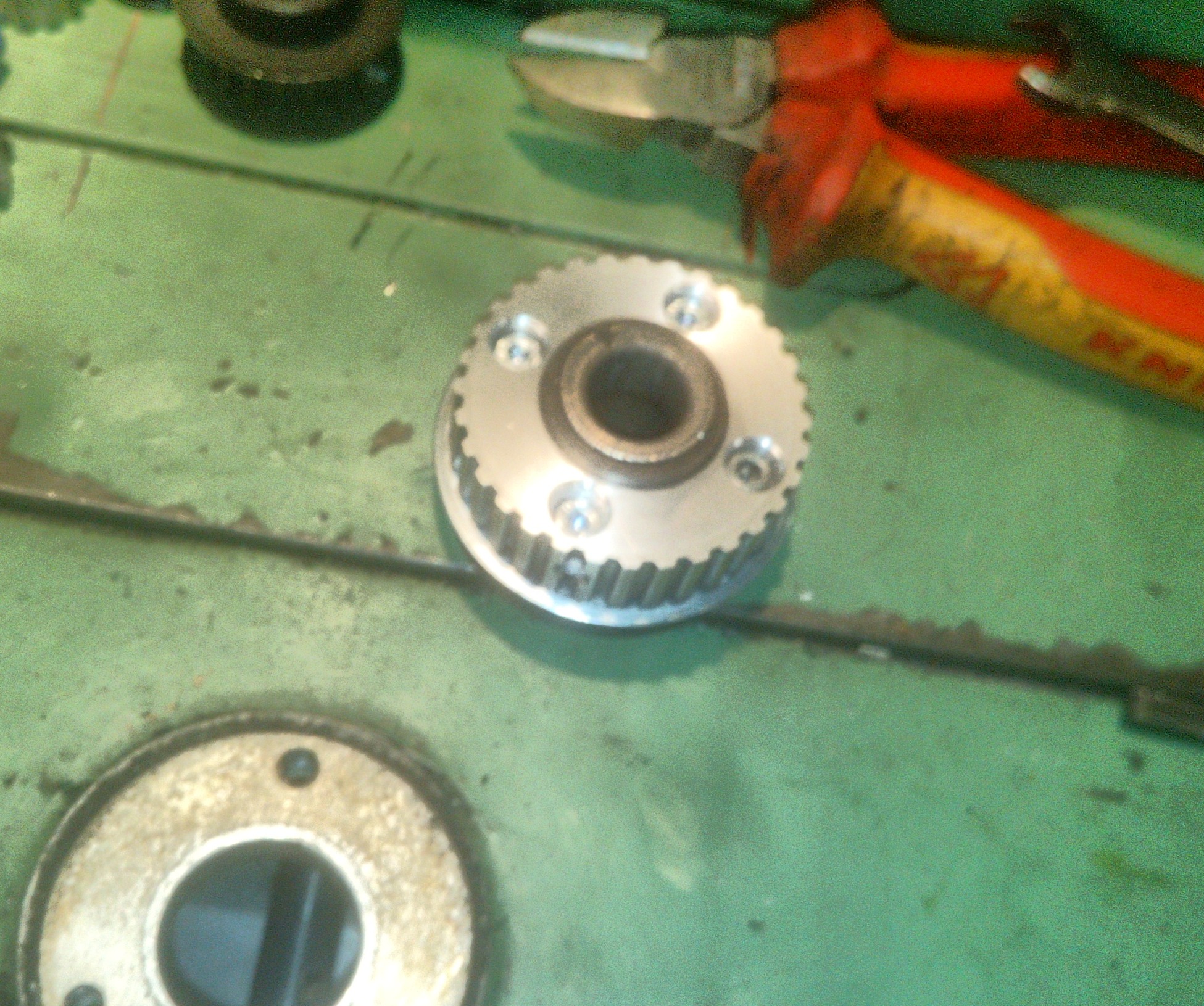

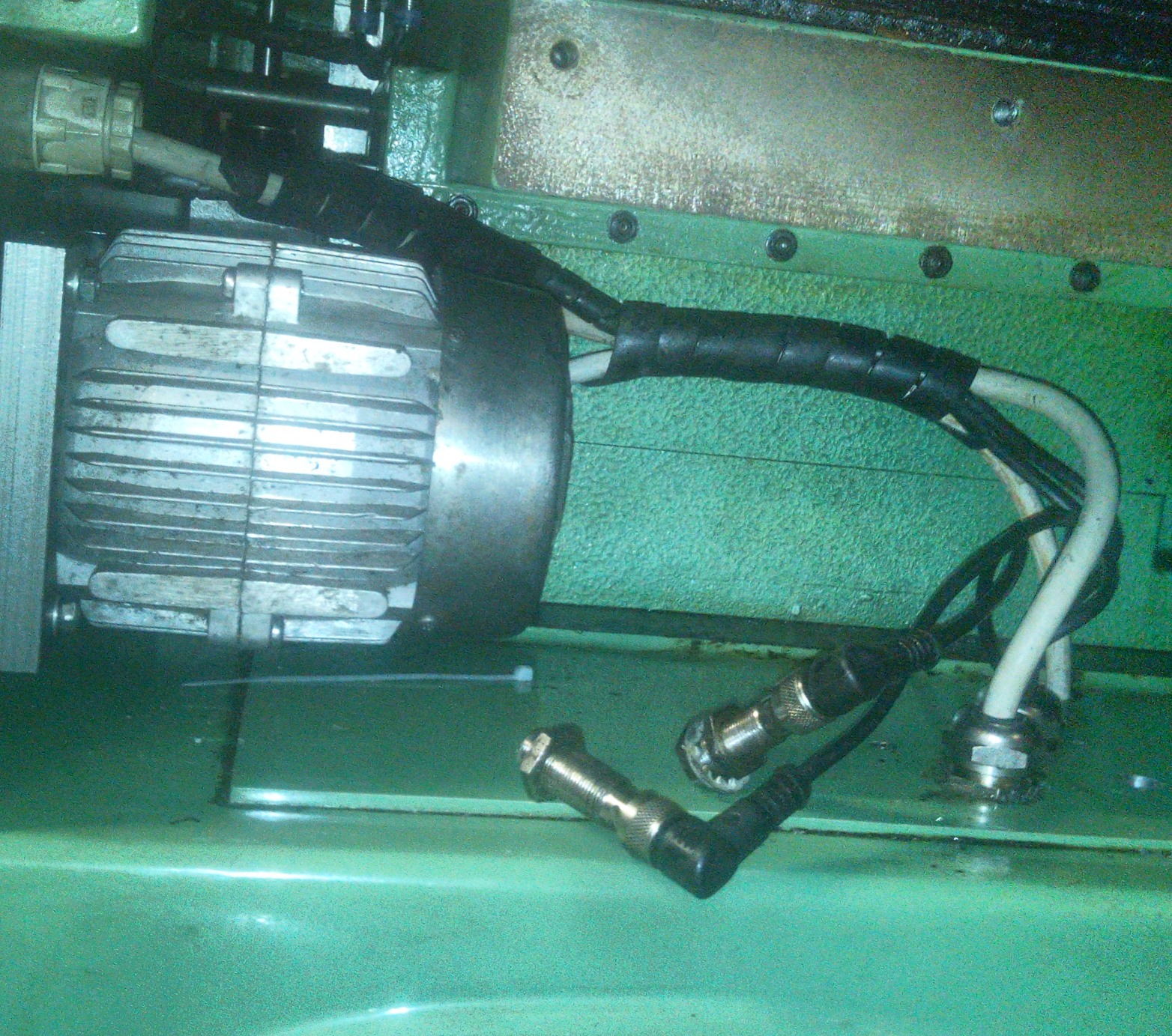

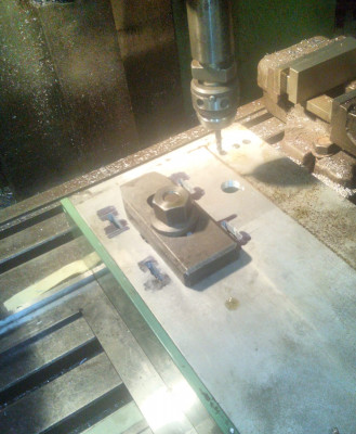

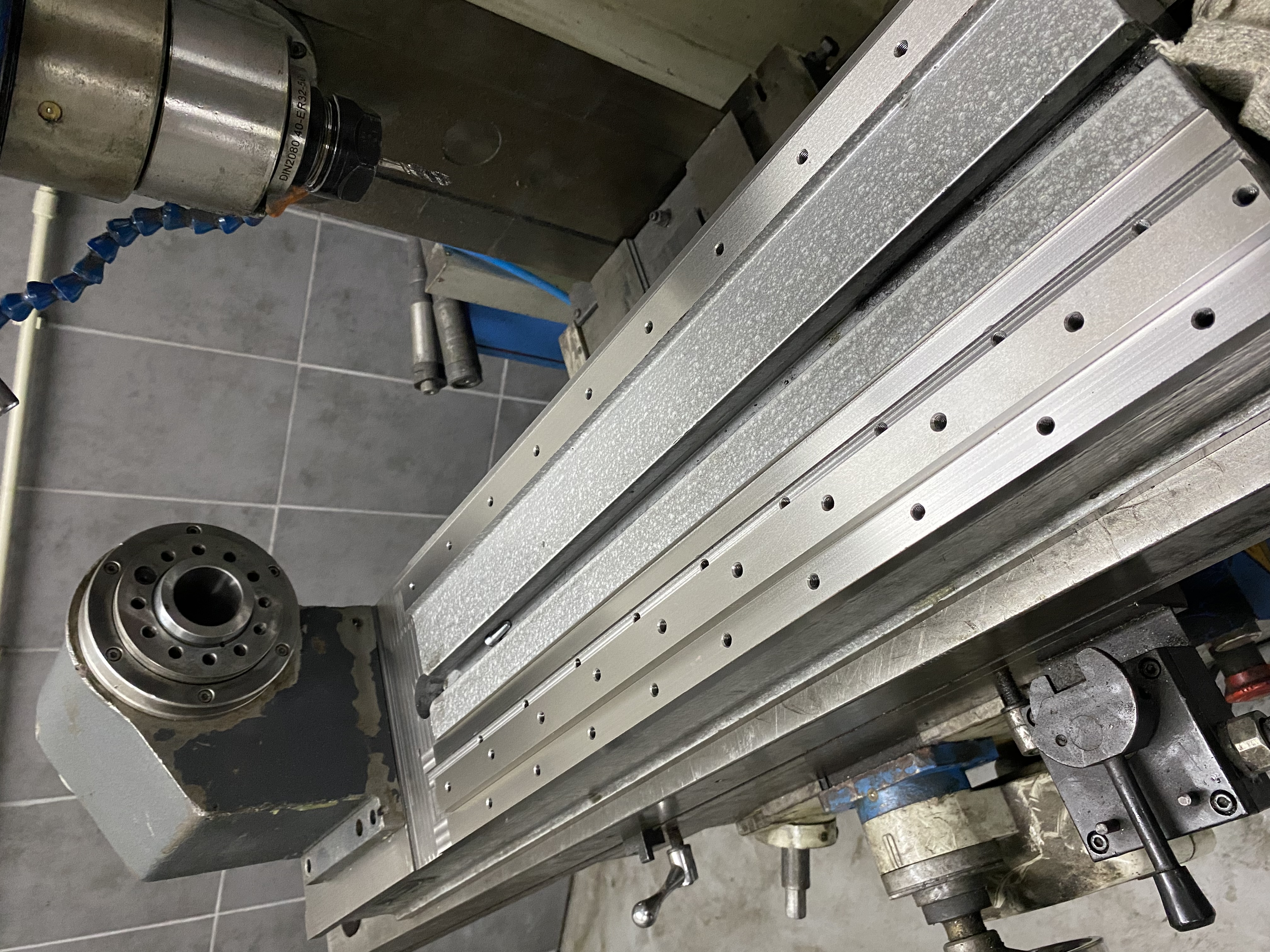

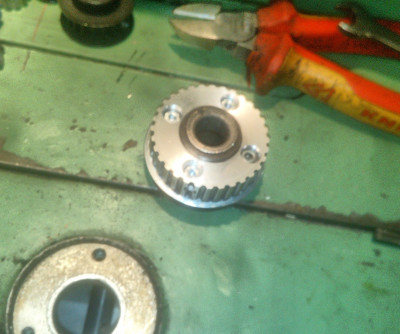

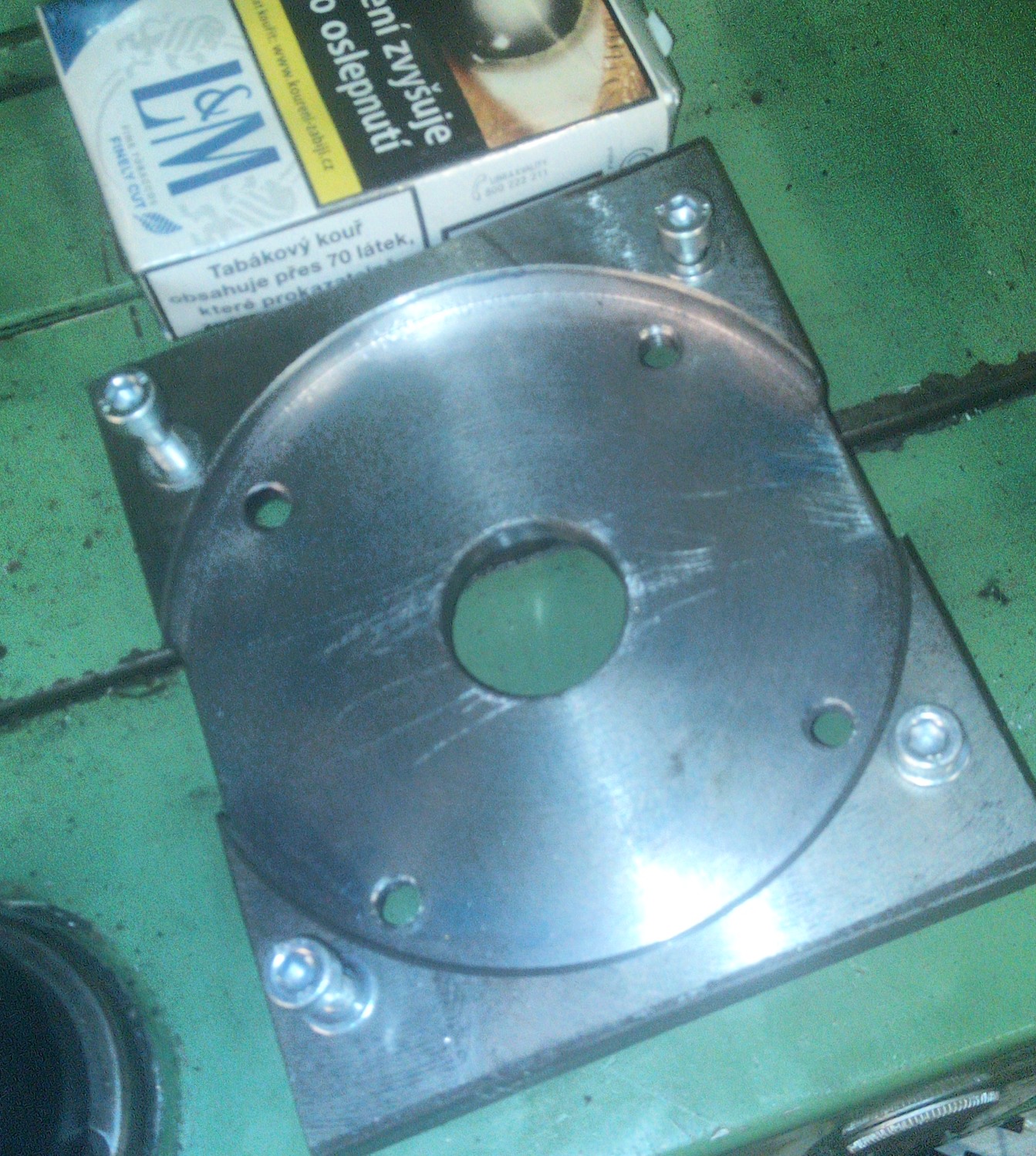

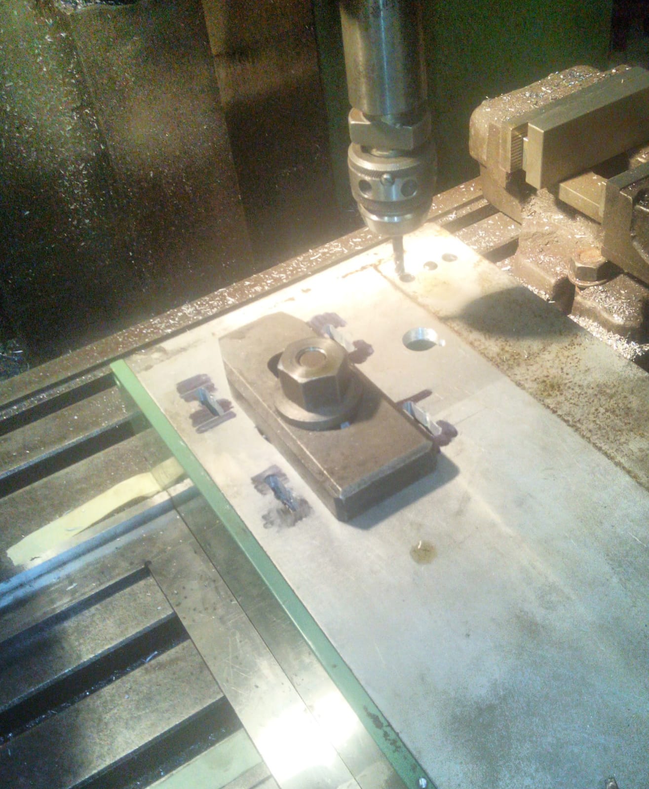

Pokracuje stavba cnc soustruhu z mericich hrotu, na drobne plastove a hlinikove soucastky

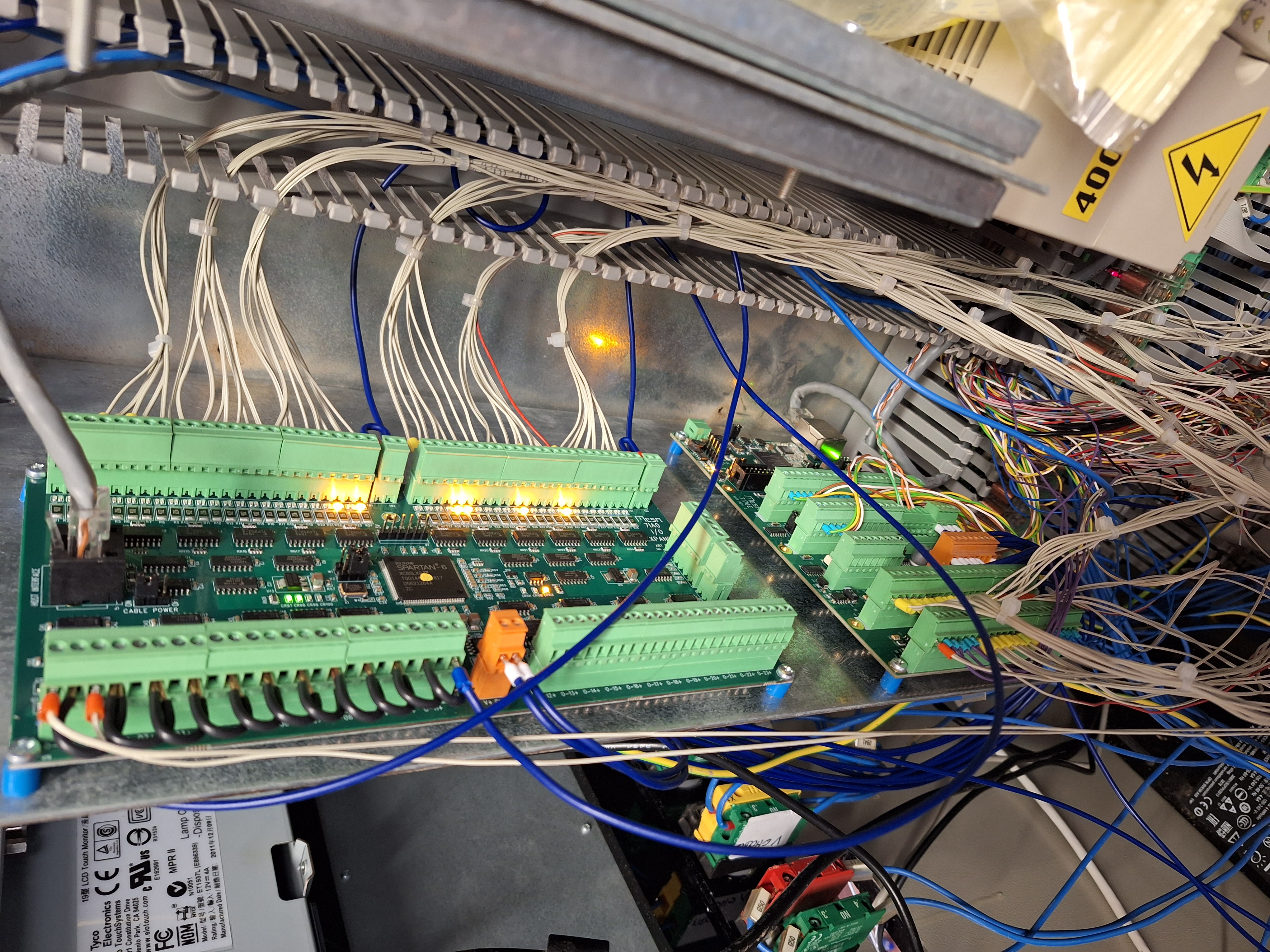

Nekdo tady onehda rikal ze mu na cnc 6 vstupu staci. No me asi ne. :shock:

No jo :) víc proužků, víc adidas :lol:

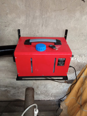

Na jaře mi namontovali TČ a já se obávám, že mi trubky ÚT nevyhřejou dílnu. Tak jsem pořídil naftové topení. Má to výkon 8kW a asi jsem to kapánek přehnal.
