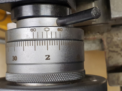

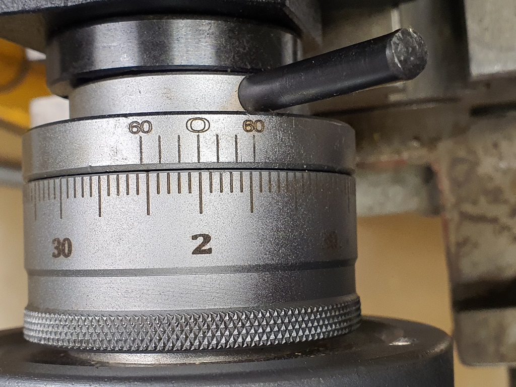

Něco jsem nepochopil nebo Číňan nepochopil jak funguje nonius? (není to chyba paralaxou při focení, skutečně je to takhle)

To je ve stupních, minutách a vteřinách?

Nieje to niečo na princípe odčítania na manuálnom posuvnom meradle?

je to na tom princípe, len súdruh to asi nepochopil. alebo zobral nejaký kus a k nemu nejaký nónius. že nepatria k sebe nevadí.

Ono to k tomu asi patří, ta hlavní stupnice je po 2 minutách (jak jsem po hluboké úvaze zjistil) a oni možná chtěli udělat nonius aby se dala odečítat i 1 minuta, takže čistě formálně jsou ty koncové body možná dobře (možná ne, to na tom není vidět), ale ten způsob dělení, nezarovnané koncové hodnoty, ... :-) Samozřejmě se ani nedá čekat, že to šnekové kolo vevnitř je tak přesné aby si nonius zasloužilo. Já to ani nepředpokládal, je to nejlevnější a nejmenší otočný stolek co v Číně měli a jako takový jsem ho kupoval, ale aspoň mě to pobavilo :-)

Jj, asi to tak bylo myšleno :-)

A este tam dal pekne zrazenie, nech sa to lepsie odcitava!
