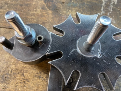

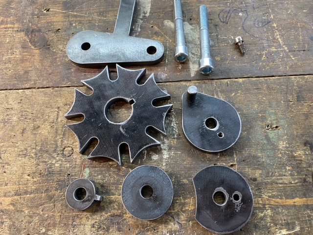

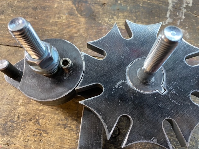

Tak jsem si zkusil nakreslit a vyrobit Geneva mechanism. Na poprve se to myslim povedlo :)
https://www.youtube.com/watch?v=_VfRM6WQCxc

pěknej maltézák , to máš na něco konkrétního ?

Je to prozatim prototyp jen kvuli vyzkouseni funkce a je to pro jednoho clena zde na maly cnc soustruh, bude to menit nastroje jako revolver. Jeste budem resit aretaci atd...

Pěkně poskládaný z výpalků :)

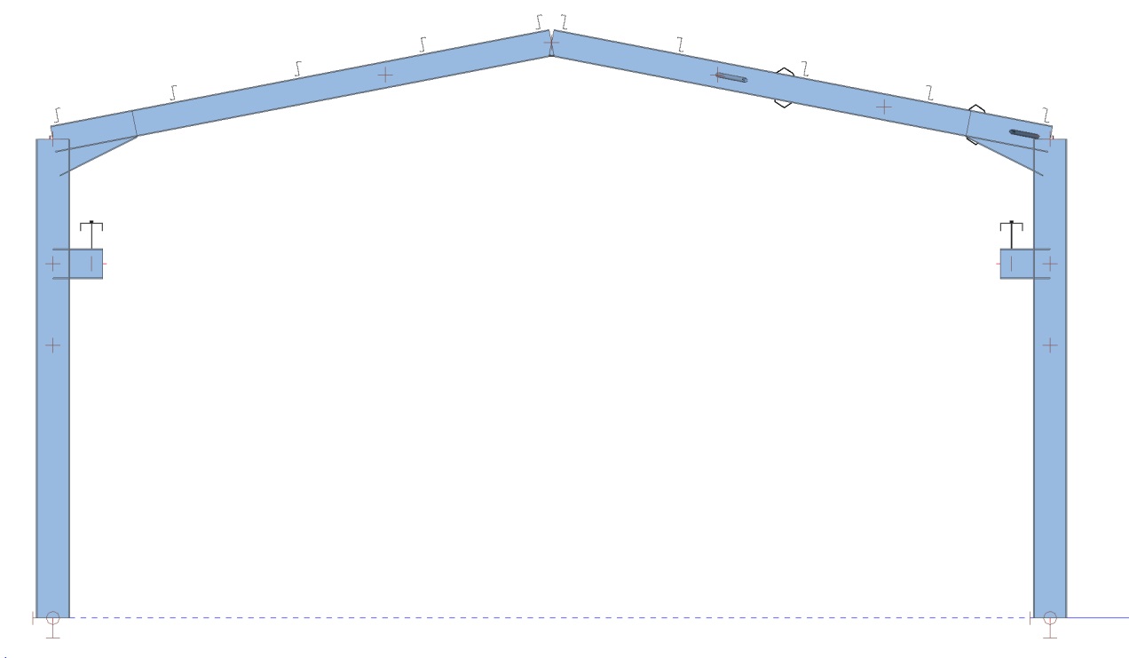

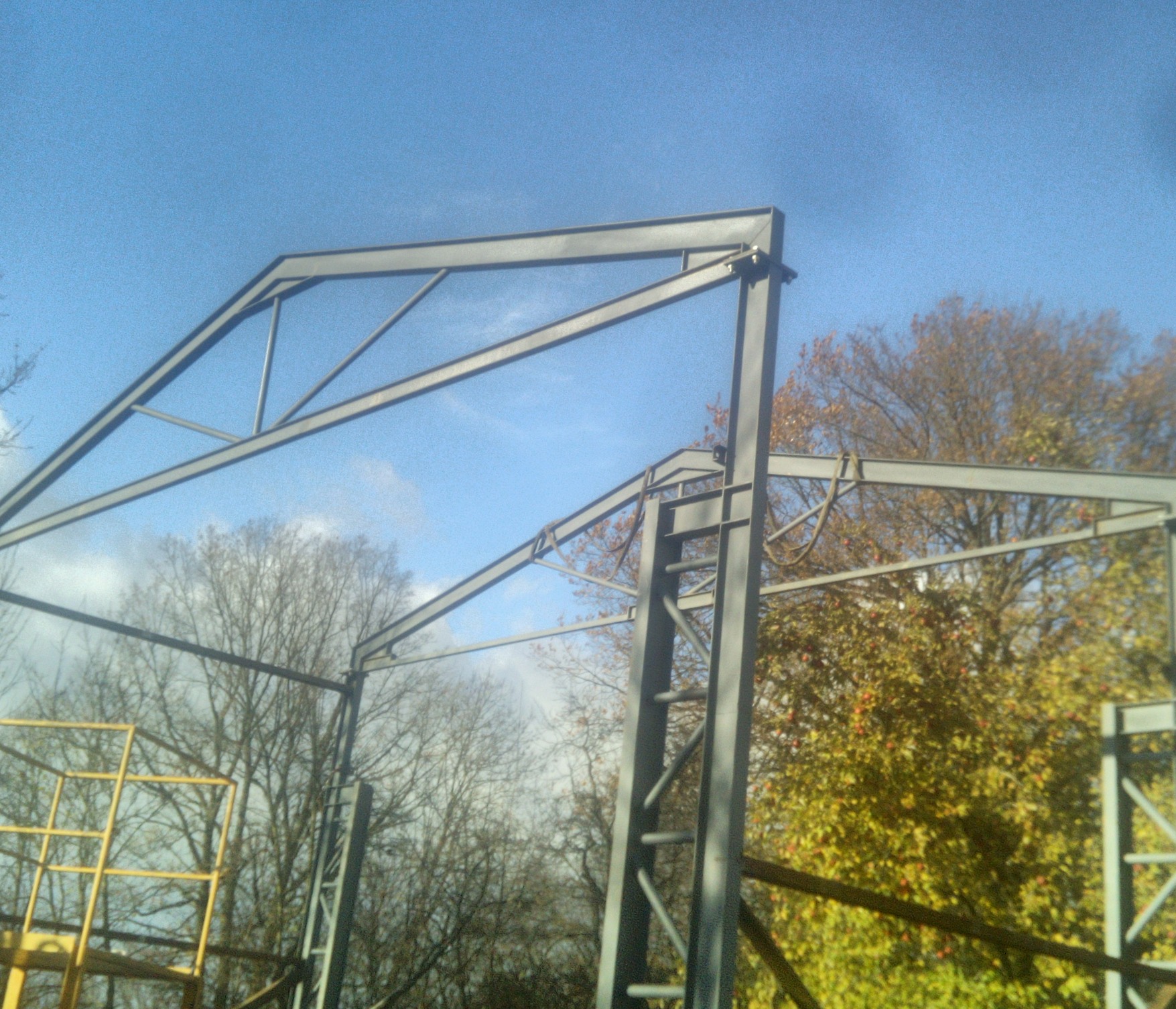

Něco málo...

Ahoj
Moc pěkná vyšší ocelohalička.
Opláštění bude asi sendvičový purpanel??
A jak máš ty sloupy zdvojené , tak bude asi i jeřábová dráha přes celou haličku?
Moc pěkná práce
Příspěvky: 2780
Příspěvek 26. 11. 2023, 1:42
Jj, je to trochu vyšší. Sloupy šest metrů. Jenže když si to všechno spočítáš, tak aby ten jeřáb měl nějaký smysl...
4,70 je výška kolejí - přijde tam IPE 200 na stojato. Odečteš 1,20 na kočku s pojezdem a hákem. Dáš úvazky a kde jsi... Nosnost je tam 3,2 tuny.
Vlevo a vpravo půjdou ještě takový přístavby - 5 metrů na šířku. Jedno bude s patrem - šmajchl kabinet (až mě žena vystěhuje z mého baráku) a taková dilnicka na malý věci (elektro atd ). Ve druhým bude taky malá kočka (půjde tam bruska)
Do léta se chci částečně přestěhovat. Dělám všechno sám, občas pomůže kamarád s autem (ruka). Úřady neskutečnej masakr.

moc pekne ! muzu jen zavidet, misto sakra chybi :roll: je mozne zverejnit nejaka data, kdyby si clovek neco takoveho chtel poridit ? zakladni rozmer a priblizna cena realizace, tim samo_montaznim zpusobem ?

Slušný, jeřáb přes celou halu jsem si vždycky přál, ale nebylo mi souzeno :-) Tos udělal dobře, že ho tam dáš, to je megaužitečná věc :-)

Díky všem.
prochaska píše: ↑26. 11. 2023, 2:53 Slušný, jeřáb přes celou halu jsem si vždycky přál, ale nebylo mi souzeno :-) Tos udělal dobře, že ho tam dáš, to je megaužitečná věc :-)
Můj sen to byl taky. Tak jsem ho tam dal :lol: . Na spoustu věcí stačí ale i ten portálový. Je to udělaný tak, že když se na tom jeřábu něco pokaká, tak autojeřáb skrz světlík ve střeše ten jeřáb zvedne z dráhy, otočí se o 90 stupňů /proto je to takhle dál od sloupů/ a spustí se na zem (kozy). Má to 1700 kg celé. Takže nic moc váha.

Pěkně vymyšlený :-)

Staníku krásný dílo, jsi fachman. Úplně vidim tu hromadu starostí a dřiny.

Preco si sa rozhodol pre takú "zložitú" konštrukciu ?
Ja som staval 15m širokú z IPE500 a stresne IPE400
