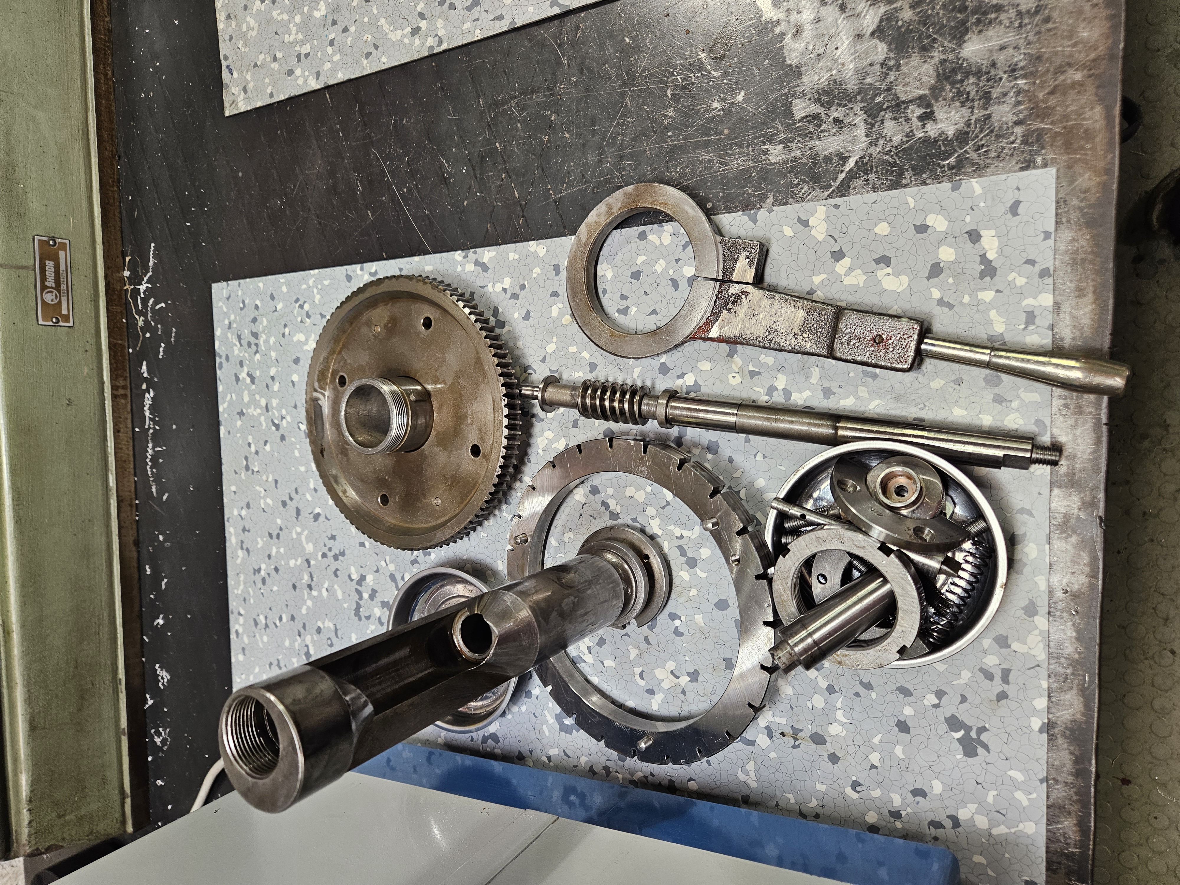

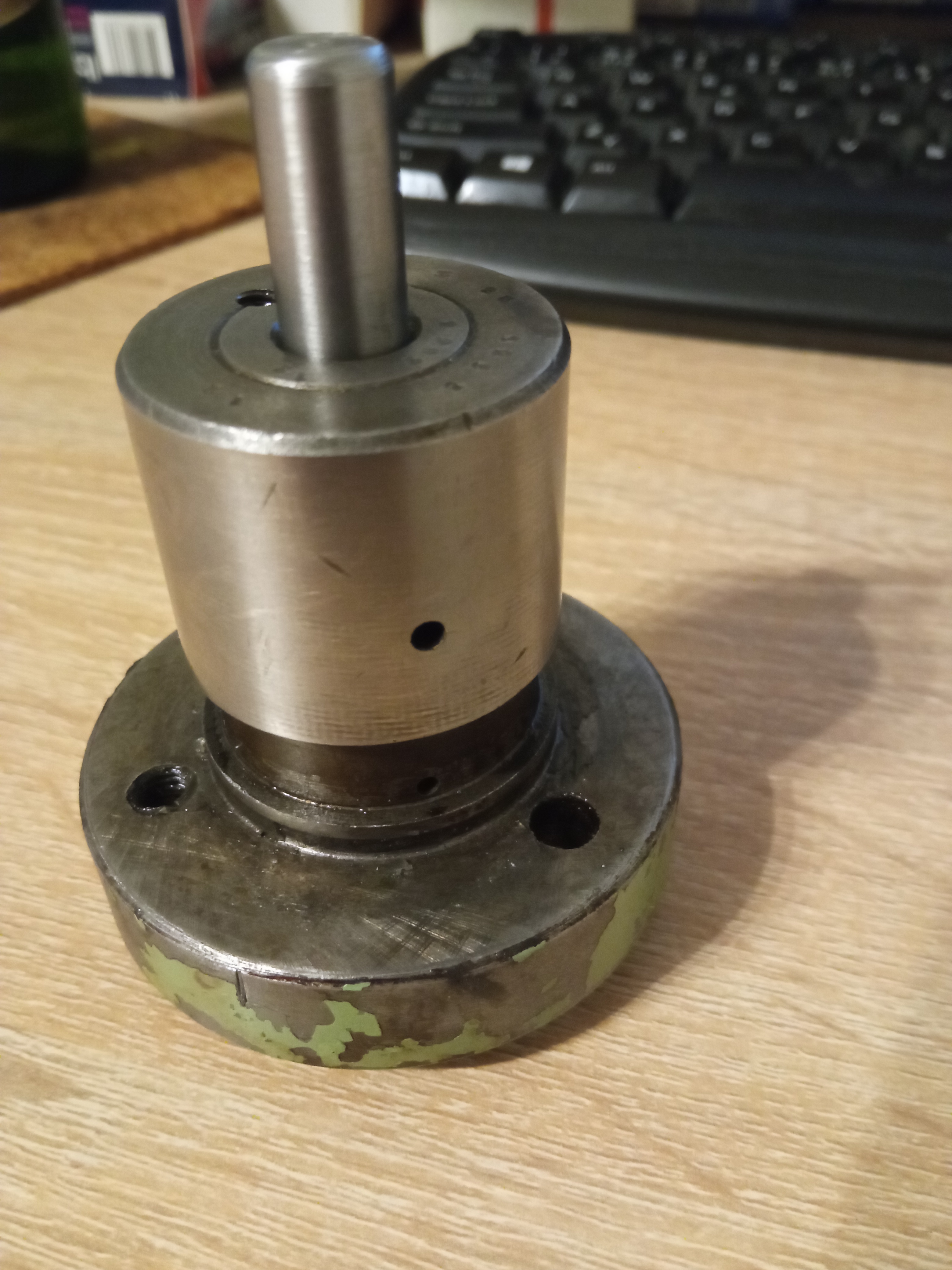

Přestalo mi mazat čerpadlo suportu na S 28. Vyrobil jsem nový pístek a už to zase funguje. :)

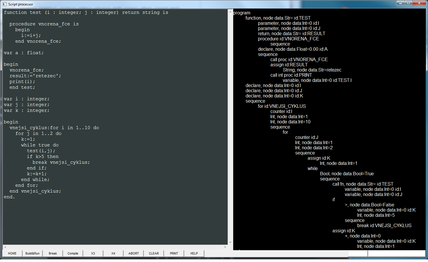

Potřeboval jsem do našeho software pro řízení testů doprogramovat zpracování úplně jednoduchého skriptu, jen sekvenci příkazů. A když byla sekvence, tak mě napadlo, že by to mohlo umět ještě cyklus, no a když je hotový cyklus, tak ještě if, a k čemu by byl if bez proměnných... No dopadlo to takhle: :D :D :D Aspoň jsem si pěkně zaprogramoval, jako kdysi :-)

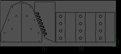

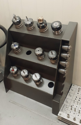

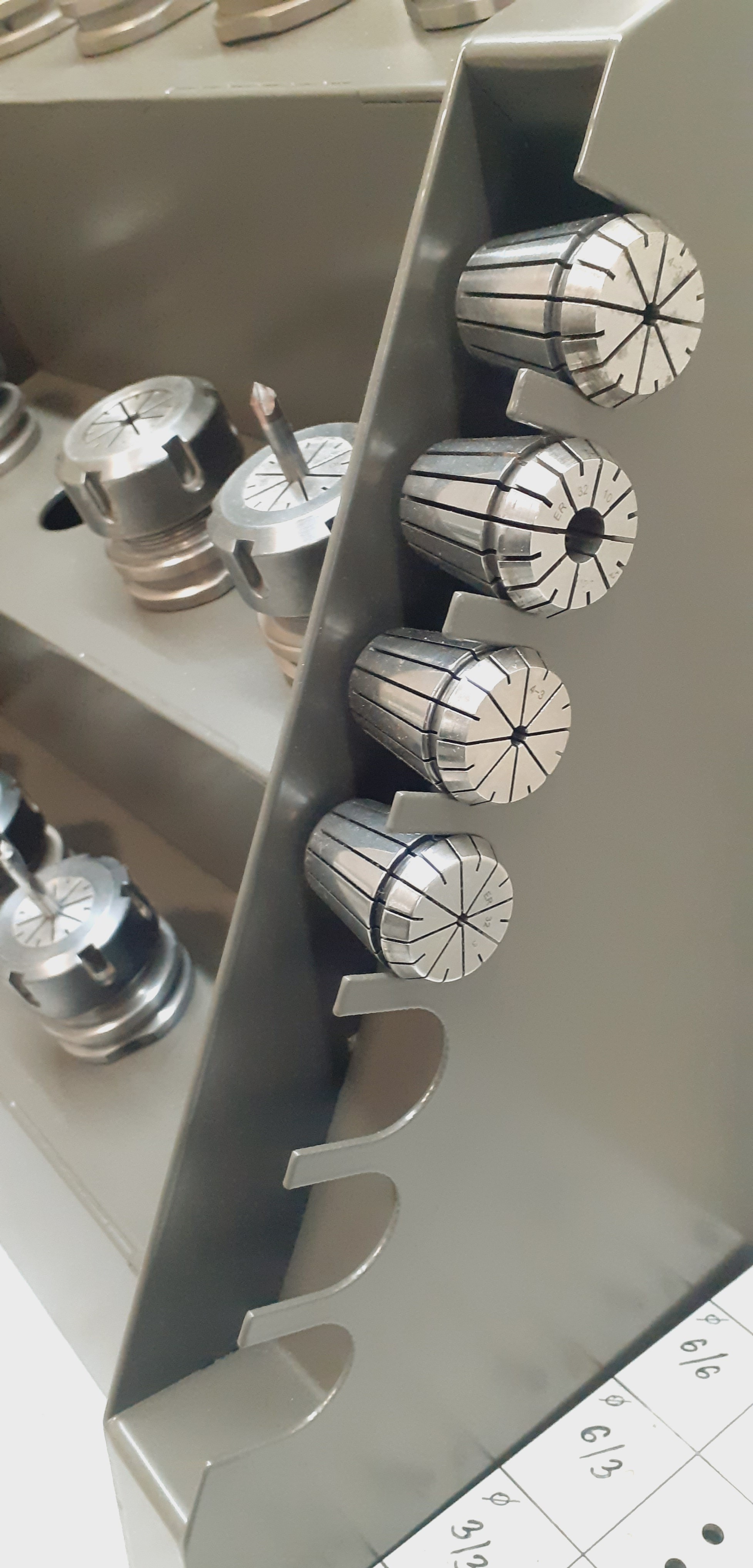

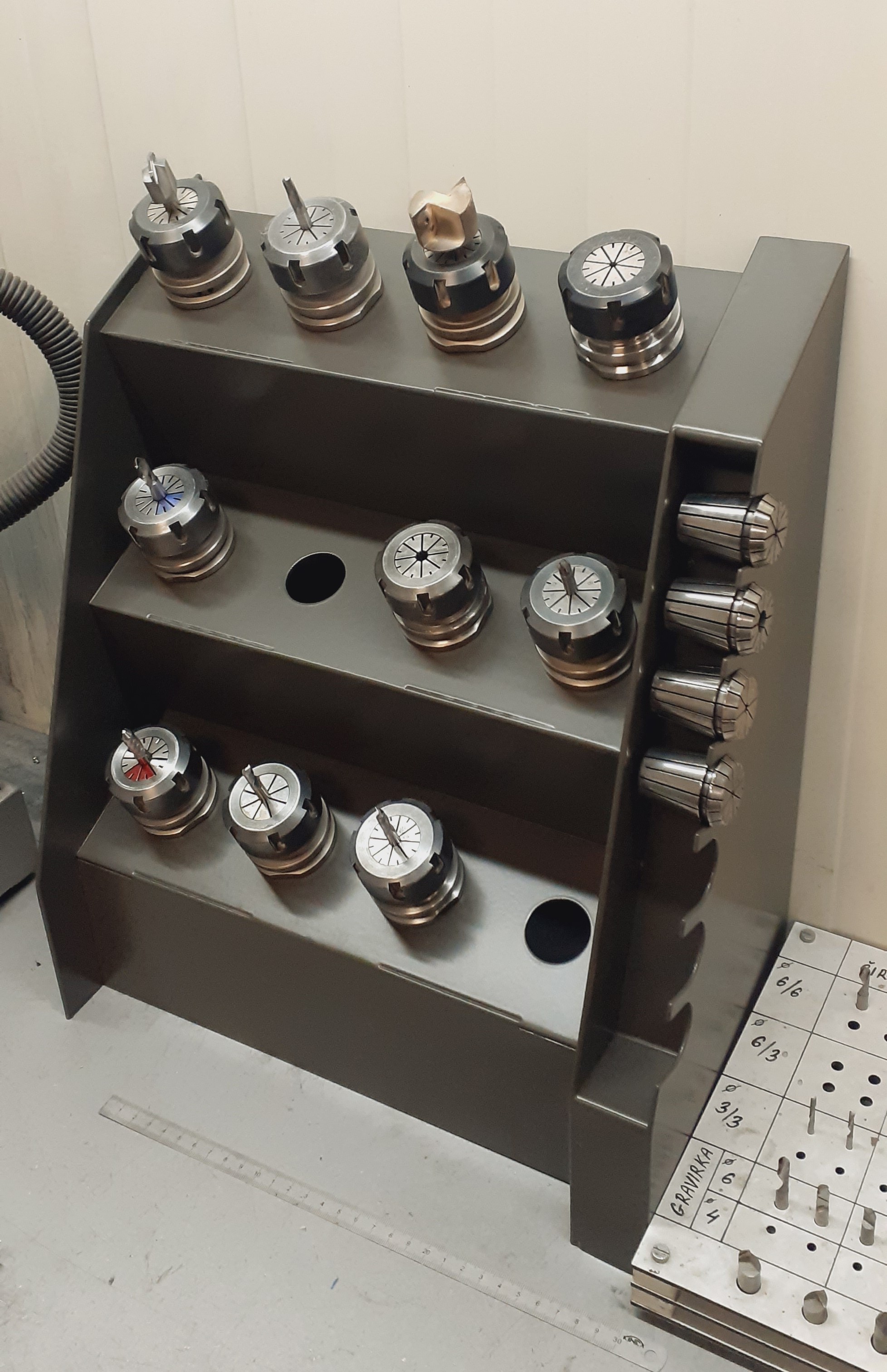

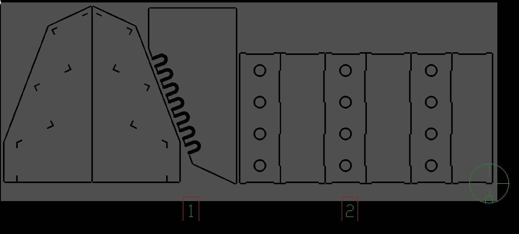

Pěkný večer. Tak jsem si po x. letech oprašil svůj zdejší učet, a to na popud dobrého kamaráda :-D v souvislosti s vlastní výrobou organizéru na vřetenové nástrojové držáky ISO40. Našla se chvilka času a v hlavě vzniknul nápad na realizaci. Pro výrobu jsem se rozhol použít mě dostupné možnosti, jednoduchost na vyrobení a praktičnost využití, ale zaroven vzhledově na urovni. Zkratka tak abych se za svojí praci nemusel stydět. Vysledek je na fotce. Ocelový plech 3mm jsem na cnc vysekávačce vysekal na potředné dílce které mají zamky, a jako stavebnice se dají jednoduše a přesně poskladat. Potom už stačí trocha zručnosti se svařečkou, já použil TIG. Povrch jsem v pískovacím boxu otryskal aby se povrch sjednotil a připravil pro povrchovku. Tam už přišla řada na šikovného kolegu lakýrníka, který celku dodal povrch z praškové barvy. Závěrem přiznávám že je stale dostatek prostoru na případné změny a vylepšení. Nicméně pro využití na našem pracovišti jsem s výsledkem spokojen

Hezky vymyšlené i realizované! 👏

Ahoj, pěkný stojan. Zaujalo mne hlavně to CNC vysekávání. Nevěděl jsem, že taková technologie existuje. Jaké to má ne/výhody proti laseru a jak je to v porovnání s ním cenově? Je to stejná technologie jako v odkazu? Jsem jenom zvědavý :wink: díky
