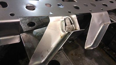

Prosím vysvětlit nebo alespoň napovědět (co je ten plech?).robokop píše:nekde asi bude chybet sroubek
- Sponzor fora
- Příspěvky: 7632
- Bydliště: Slaný
nějaký výlisek, možná kus nějakého auta, přesný účel by mě taky zajímal
v každém případě to, že se do formy dostane něco cizího nebo nedejbože dva slepené plechy na sobě, je asi ta nejhorší noční můra provozovatelů takových lisů
stojí to mooooooooooooooc peněz
bobik
- Příspěvky: 4556
- Registrován: 11. 12. 2007, 7:48
- Bydliště: Okres Klatovy
To ty lisy nemaj nějakou nastavitelnou ochranu na průběh lisovací síly v závislosti na pohybu beranu lisu?
- Příspěvky: 9650
- Registrován: 30. 1. 2012, 10:20
- Bydliště: Mimo ČR
Ahá! Už ten šroubek vidim
