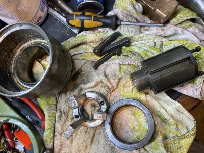

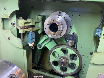

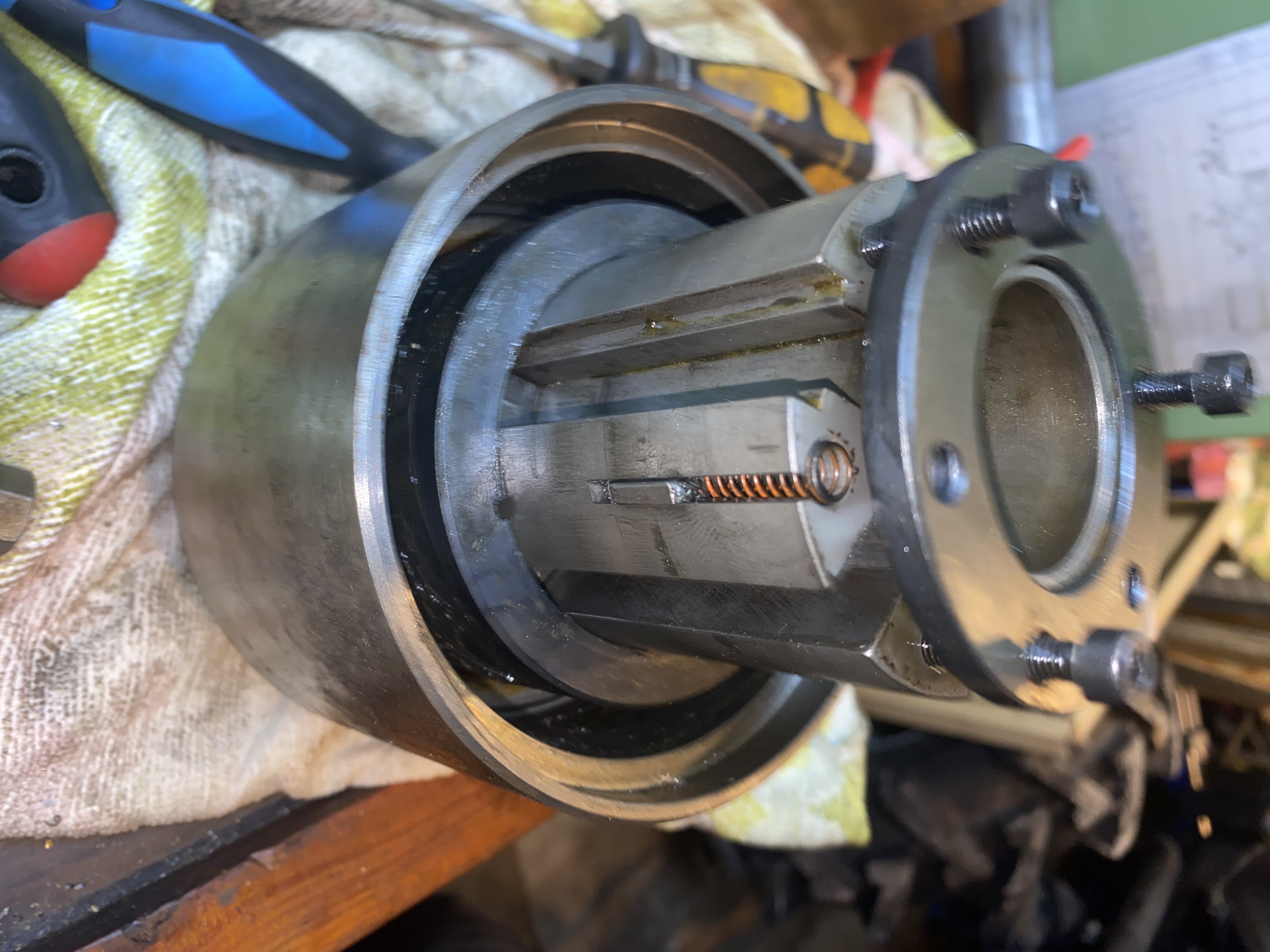

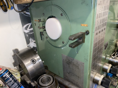

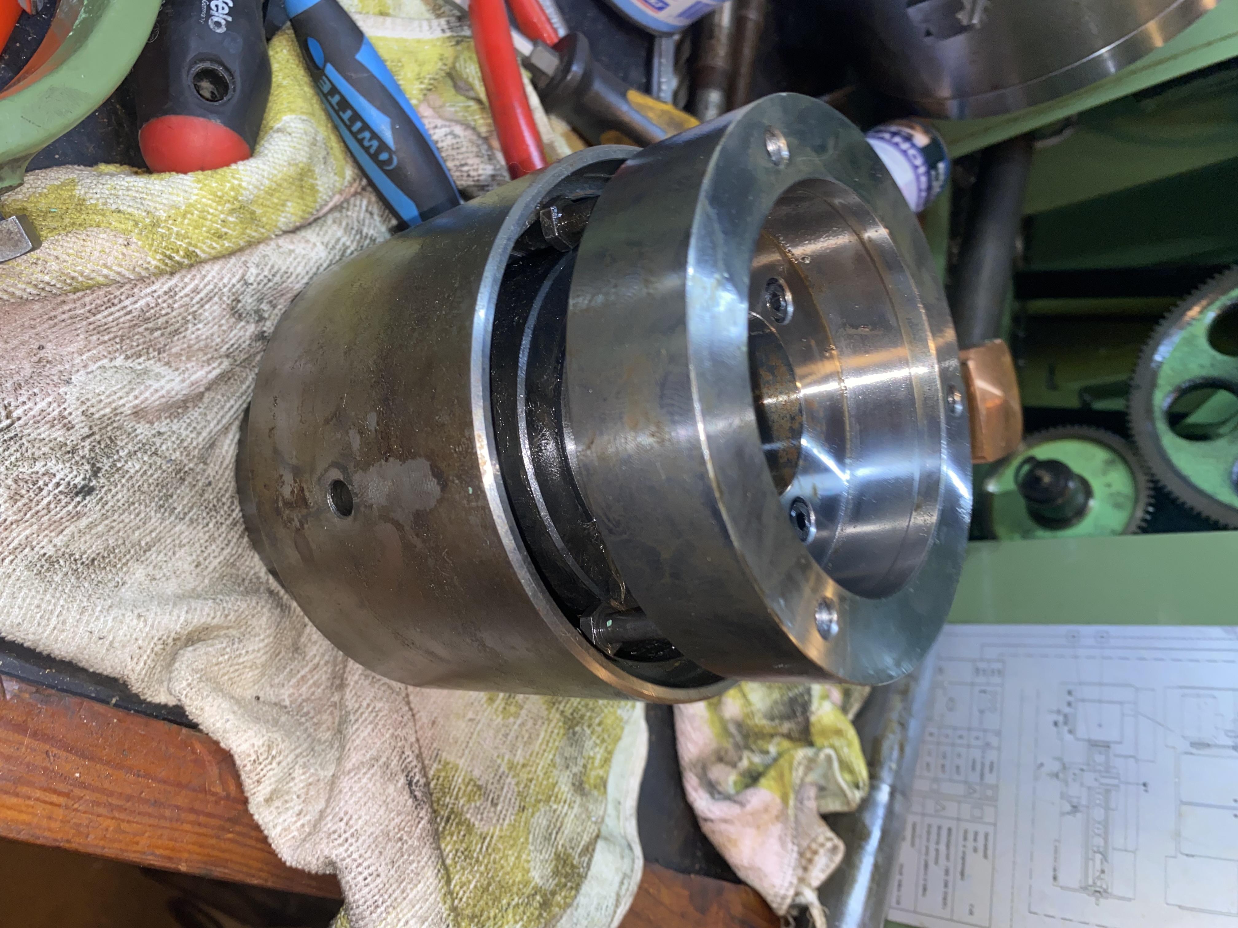

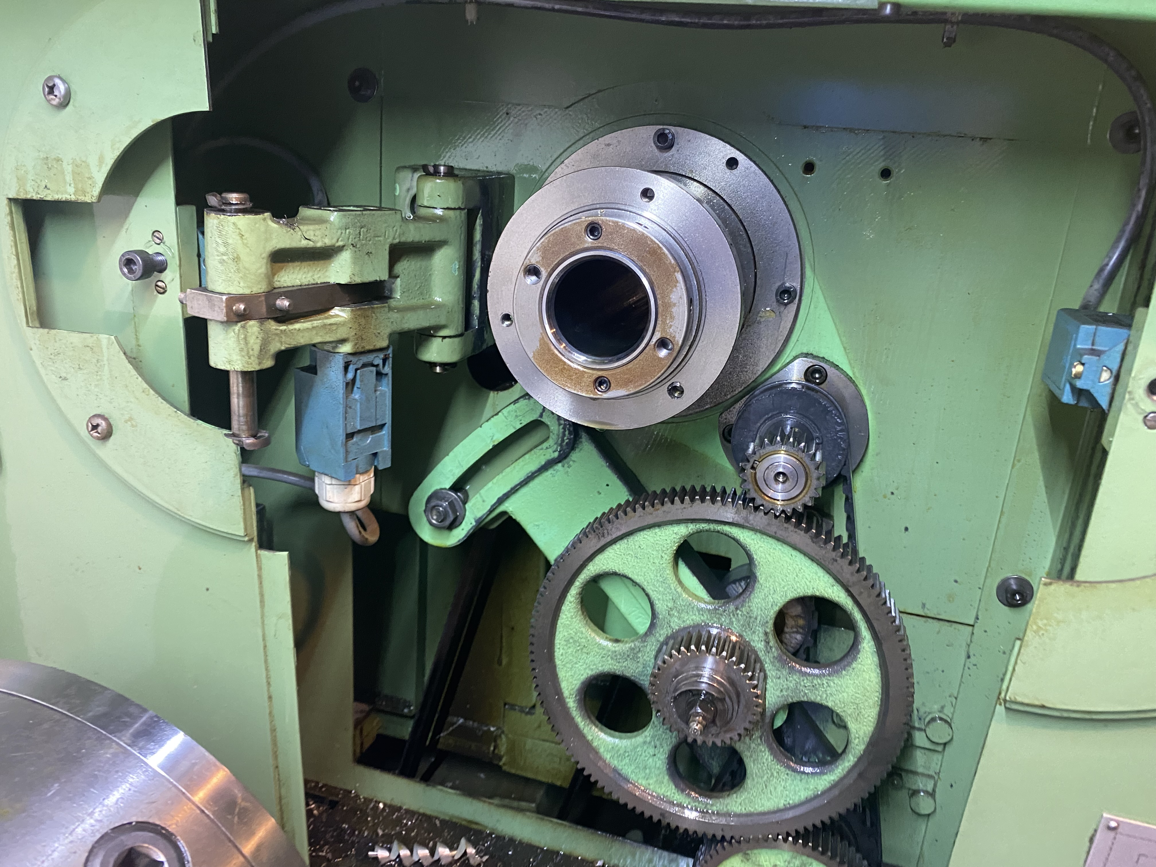

Ahoj kluci
U soustruhu mám průchod vřetenem 40mm.
Mám tam standartně namontované kleštinové upínání a ještě jsem ho nepoužil a taky ta ovládací páka je dost dlouhá a vadí mi
Ale štvalo mě , že při nasazeném kleštinovém upínání je průchod upínací trubku na kleštiny jen 28mm
Po vyjmutí upínací trubky se zvětší na 35
Tak jsem odmontoval zapínácí spojku a konečně mám průchod celým vřetenem těch 40mm
Zkoušel jsem jak ji odpojit a ona se mi rozkočila
Po dlouhém laborování jsem tam nandal pacičky a dal ji dohromady
Páku a spojku dám do skříně v soustruhu
Původní stav
Otevřel jsem špajzku- mají to pěkné udělané dvířka mají posuvné na pojezdech
Sundaná spojka a páka

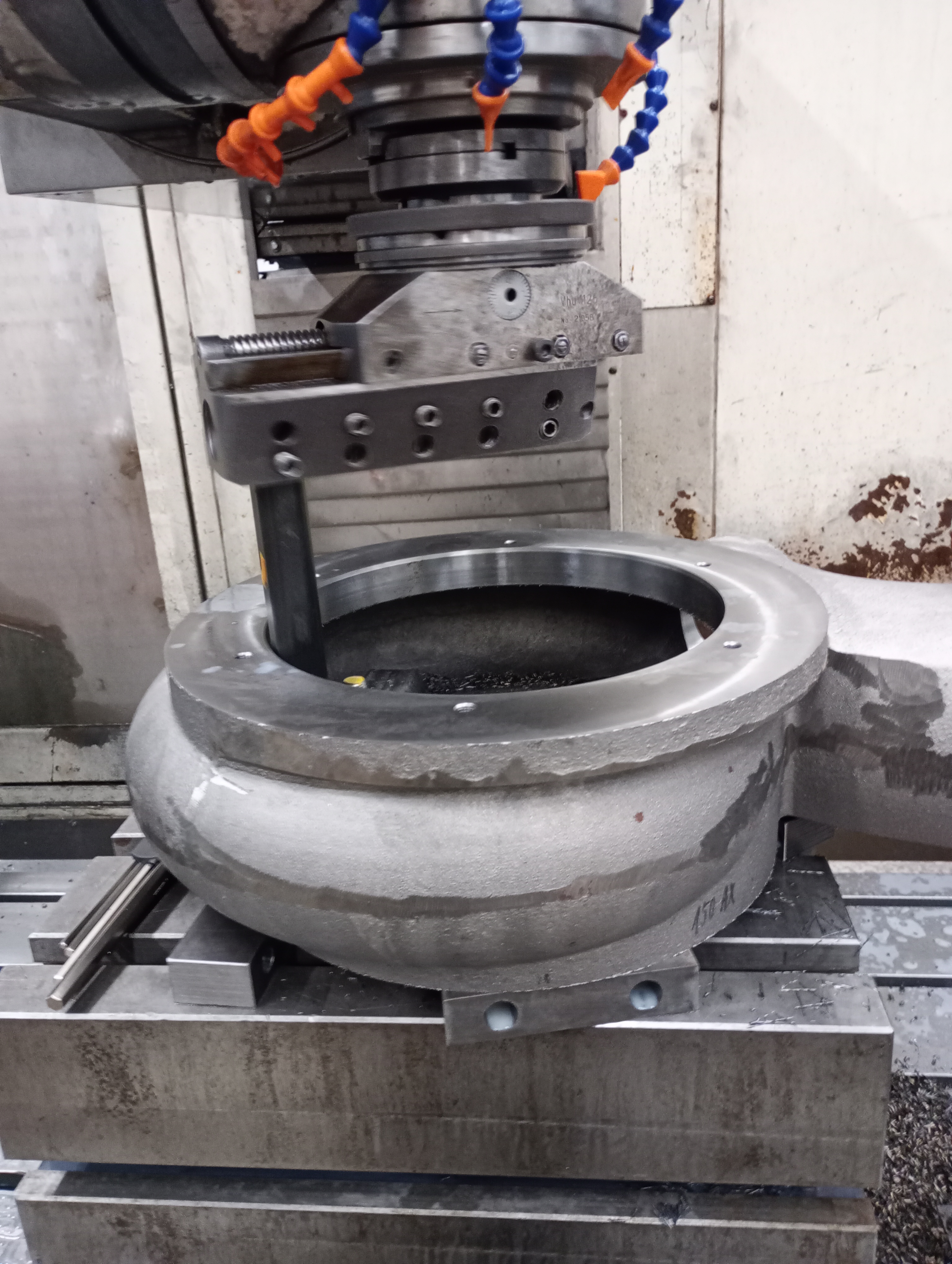

Zase liatinu

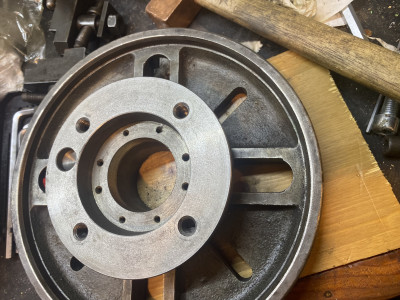

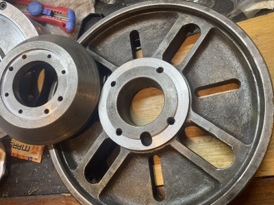

Ahoj kluci
U soustruhu mi chybí lícní deska
Nedávno jsem jednu desku na burze koupil a dnes jsem na ní udělal osazení pro přírubu Camlock , která mi zbyla , po tom středícím Švýcarském přípravku , co jsem dal Filipovi
Udělal jsem osazení i do příruby a vyvrtal otvor stejný , jak v desce.
Zítra to musím na frézce svrtat

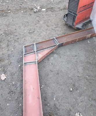

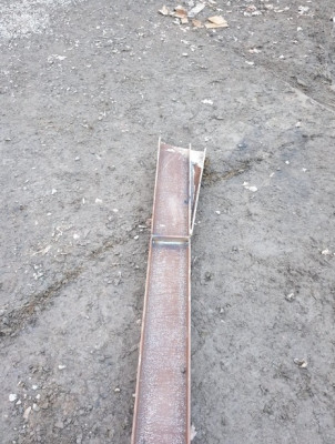

shaolin píše: ↑22. 12. 2023, 8:15 Len jedna vec ako dostať z prvkov maximum:
Neutrálne osi jednotlivých prvkov v spoji sa majú pretínať v jednom bode ktorý musí ležať na tej osi. V žiadnom prípade nesmie byť ten bod mimo prvku. Tak ako pri priehradových sústavách, tak aj pri krížových výstuhách.
Asi jsi myslel tohle:
Když už, tak nějak tak. Sehnat dneska plocháč 40x10 nemožný. Tak jsem to nařezal z desítky plechu.
Zejtra to půjde pod barvu. Nějak se mi podařilo sehnat 100 kg rychleschnoucího epoxidového Hempaduru do -10 stupňů :-)

Teda ty jsi drak :D No máš to parádní :!:

Ani ne. Jde to jako když sere a maluje. Děsná manipulace. Desta dostává záhul. Jedno íčko čtyři metry, druhý je o 50 cm delší a pořád se to houpe a převažuje. Věž zvednutá na max. Pak to zase otočit. Mám čtyři svařený bez těch výztuh /na šabloně/. Z toho dvě s výztuhama. Zítra do oběda to musí být komplet. Pak barva.

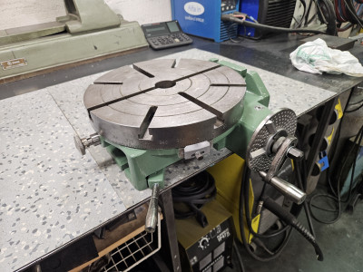

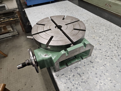

Ahoj kamarádi
Do Nového roku přece prací, ne :?: :lol:
Můj hotový otočný stolek na fenku, chodí krásně. Ještě lehce přerovnat vrch, je maličko trefený

Ahoj
Tak si sehnal ředidlo a dal do laku .Krása ten mi schází . Já mám ten větší , těžší klidně vyměním :-)
Tak já tě vezmu, za slovo a jdu taky na chvilku do dílny
Jak na Nový rok , tak po celý rok

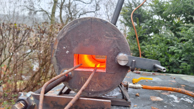

Konečně jsem se dokopal k tomu, abych pro známého dodělal menší výheň. Je to poslepované z nejrůznějších zbytků.

Ani neeeee :mrgreen: Bylo to tužidlo, sviňa mi zkamenělo :?
