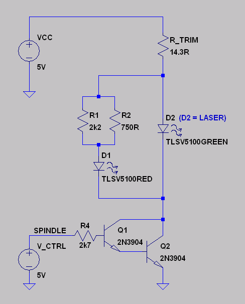

Zkoušel jsem proudovou regulaci výkonu mého laseru a pohořel jsem na celé čáře (laser málem doslova) :(
Nejdřív jsem zkusil jednoduchou regulaci u stávajícího driveru zařazením drátového trimru 100R do cesty VCC:
Chovalo se to tak, že proud s klesajícím R_TRIM stoupal až do cca 150mA (kdy už to celkem i svítilo; R_TRIM jsem naměřil v tomto bodě 14.3Ω, napětí na laseru 2.65V), pak se to přehouplo přes nějakou mez, proud postupně klesnul na 75mA (R_TRIM=0, napětí na laseru 4.2V) a svit maximální. Při nominálních 40mA bylo napětí na laseru 1.5V a ledva to svítilo.
Říkal jsem si, že těch 5V je možná málo a postavil driver odsud, napájeno 12V. Nicméně výsledek obdobný, dlouho se nic nedělo, svit při 40mA o ničem, pak to prudce vylítlo na nějakých 130mA, šajnilo to jak blázen a já na laseru naměřil zhruba 9V.. Díky bohu to laser přežil.
Při 5V přímo na laseru (bez driveru) jsem naměřil proud 65mA (méně než při těch 4.2V, laser je na tento provoz asi opravdu stavěný).
Závěr je takový, že laser už nějakou netriviální regulaci obsahuje a externí proudová regulace není cesta, jen se to tluče.
Taky jsem asi přišel na zdroj "kropenatosti", kromě samotného paprsku vyzařuje přímo laser kružnici vzniklou nějakými odrazy přimo v komoře s čočkou. Je to velice slabý svit, ale asi to na občasný bordýlek stačí. Průměr při abslutnim zaostření je cca 8mm (plus mínus autobus). Možná to souvisí s tou clonkou.
Možná vyřeším oba problémy jedním vrzem, zkusím před laser dát nějaký tmavý sklo.
T.

rollfree píše:..elektroniku navrhnout s ohledem na planovane pouziti, tj. s moznosti rychleho a definovaneho ON/OFF.
To je totiz mozna vec, ktera dela problem i Tobe. Ty tu elekroniku spinas prostym sepnum napajeciho napeti celeho modulu. Ale kdyz v tom modulu je stabilizator, tak tam jiste k nemu budou taky nejake kondenzatory. Takze to sepnuti a vypnuti muze mit docela divoky prubeh, kdy ten laser prechazi z laseroveho rezimu do LED rezimu. A je otazkou, jestli to neni ten problem, proc Ti to obcas pri navazovani car delalo takove ty "rozpite" motivy.
Smysl to dává, ale asi to nebude primární problém, laser se u každého uzavřeného motivu (kontura kompletní vodivé cesty se všemi pady) zapíná jen na začátku, celý motiv se objede s laserem zapnutým, vypne se až na konci, když se motiv uzavře a dochází k posuvu na další motiv. Zatímco rozpíjení je vidět všude, kde pohyb výrazně zpomalí, viz. ty scany.
