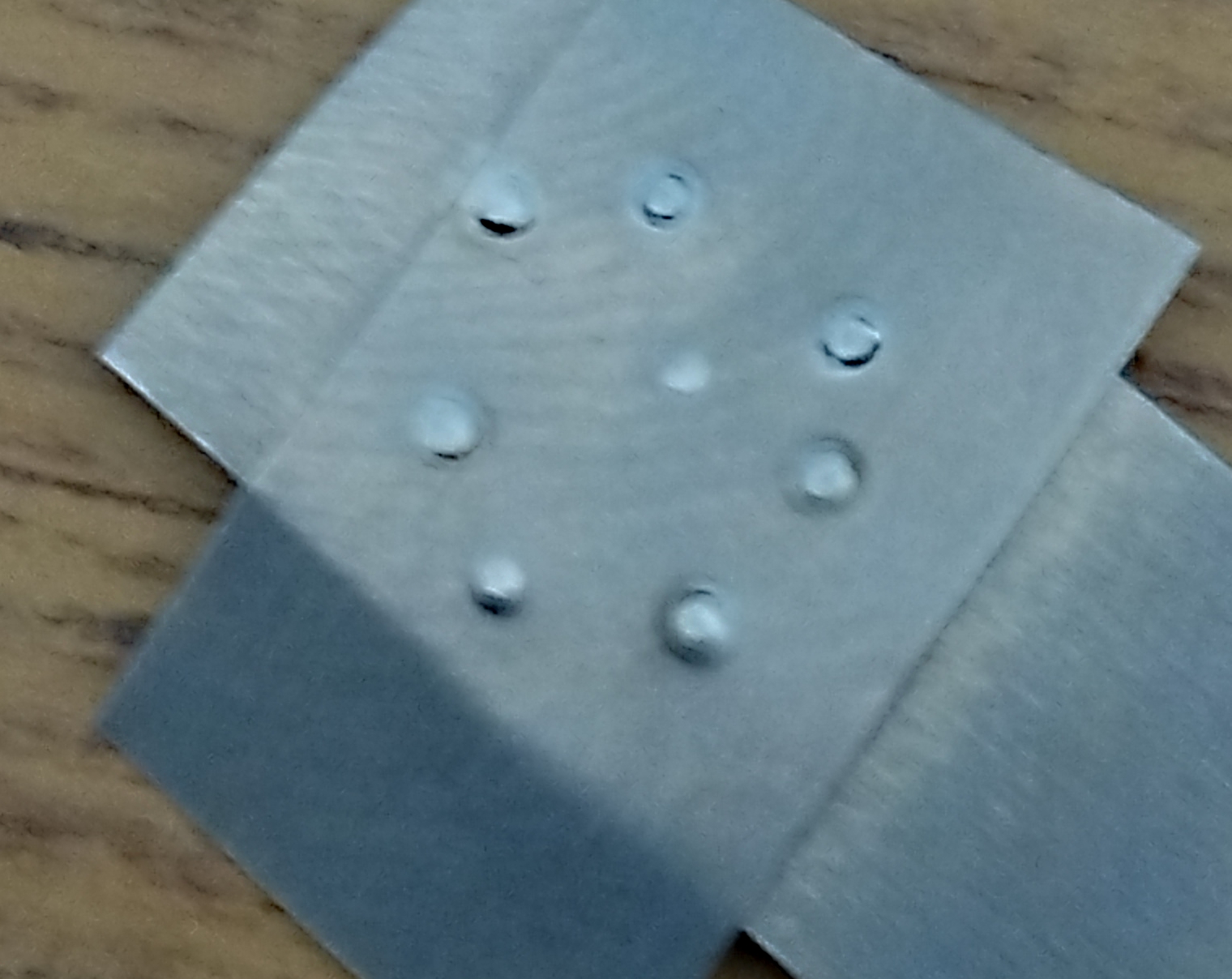

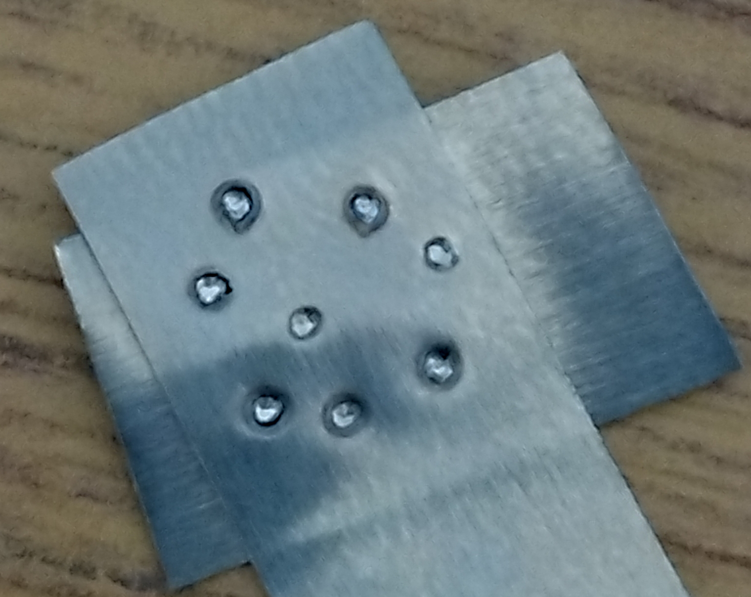

No já si dělal bodovačku na články minulý rok, použil sem časovač z aliexpresu https://www.aliexpress.com/item/1005003 ... 1802U72YmE přímo tento set s nalepkama a napájecím trafíčkem ten 100A.
Upravil mikrovlnkový trafo dal kabel průřezu 50mm2 a ejhle ono to moc nebodovalo až při časovým intervalu co zahříval články- to bylo špatně.
Naštěstí sem měl ještě 1 mot úplně stejný tak sem z něho použil jádro a zvětšil mot a dal o nějakou smyčku víc a teď to konečně uspokojivě funguje na bodování plíšků tl. 0,1 na baterky akuček.
Stejně, ale mám výhrady- nekdy to prostě neboduje na stejný nastavení steně a nemyslím si, že by to bylo přítlakem vše čistý nový. (mám takovů hobby teorii že to myslím souvisí stím v které fázi střídavého proudu sepnu na svár) Použitelný to pro můj účel je i tak.
Pozor záleží moc na délce kabelů z trafa taky čím to na konci máte napojený na elektrody na jaký materiál... nejsem žádnej elektrikář, ale toho sem si všiml.
Svařuju na nejkratší čas a nejvíc proudu.
Používám na repase svojich baterek do aku vercajku bosch a protool. Elektrody jsou ze špatných plazmových elektrod (nový cočkových průvlaku mě bylo škoda:-) kabel trčí z krabice cca 20cm, ty elektrody jsou improvizace která tam asi zůstane 20let...
Fotku vnitřku nemám a už nevím kolik sem tem natočil závitů. na konci to má 3,6v
fotky svařených dvou pásků tl. 0,1mm jedna fotka předek druhá zadek svařovaný na skleněné podložce.

s nastavením na který boduju
zadek
zadek
předek
předek

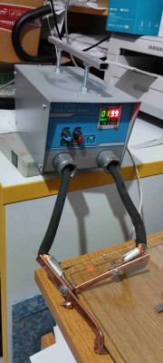

Dobrý den pánové. Před nedávnem jsem dokončil stavbu bodovky z MOTu. Před dokončením jsem uděla řadu experimentů, zkoušek a měření. MOT je dobrý základ pro konstrukci, protože má vinutí vedle sebe a po vyndání sekundárního vinutí vznikne docela dobrý prostor pro vinutí. Použil jsem MOT 700W, který při dvou závitech dává 1,77V. Výstupní proud je limitován odporem sekundárního vinutí. Samozřejmě má vliv i primární vinutí, ale považujme za danné. Také vývody musí být co nejratší, neboť na nich lze ztratit spoustu výkonu. Konkrétně mám vinutí o průřezu 50mm čtverečných a délku 1m. Odpor činí 0,000357 ohmu. Takže by proud měl být 4958A!!! Avšak je pouze 2470A. Skutečně změřeno - navinuto 2x25mm a mám klešťák do 1999A :o). Je to tím, že uplatní vliv odporu vinutí na primáru, převod trafa i odpor sekundárního vinutí. Při zapojení pouze jednoho vinutí průřezu 25mm je zkratový proud 1350A. Při zapojení obou vinutí do serie, tedy 4 závity a délka 2m byl zkratový proud pouze 1170A (nejspíš ne zcela dokonalý kontakt při nastavení vinutí). Takže zvyšovat počet závitů pro větší proud nemá smysl. Zcela dokonale ověřeno u jiného trafa, kdy zkratový proud byl stejný pro 1, 2, 4, 8 a 16V!!!!! Takže úplně zjednodušeně, výstupní proud odpovídá průřezu sekundárního vinutí, respektive je limitován proudovou hustotou, která je cca 50A/mm čtverečných. Takže s průřezem 50mm se můžeme přiblížit 2500A, s průřezem 25mm to odpovídá cca 1250A. Výkon mého trafa spočtený RxI na kvadrát vychází 2179VA. Primární proud činil 20,6A, takže příkon je 4738VA. Takže to vypadá na zcela mizernou účinnost 46%. Ale vzhledem k tomu, že svar probíhá během 20-60ms je to úplně jedno :o). Navíc při mých experimentech mi nikdy nevypadl jistič 16A typB. Ten vypíná okamžitě při nadprodu 3-5 násobném, tedy 48-80A, když si nahledáte vypínací charikteristiky, tak snese ten 3 násobek až 10vteřin!!!!!. Takže jsem neřešil nějakou ochranu při spínání, či spínání v nule, neboť při experimentech jsem zapínal zkratované trafo zastrčením zástrčky do zásuvky . Podobně spínací triak v elektronice (od bratra číňana) mám "pouze" 40A. Ale to je trvalý proud, pulsně snese až 400A a takový proud už by vyrazil i lopatu z ruky topičovi v elektrárně :o). Ten regulátor lze nastavit od 1 do 50ti, znamená to počet period, pro bodování pásku na akumulátory mě stačí 2-3 a je to takovej fofr, že po nabodování na to lze hned šahnout, aniž bych si ohřál prst :o). Takže zdar v práci a jěště to jednou zopakuju : krátkej a tlustej vodič je zárukou úspěchu................
