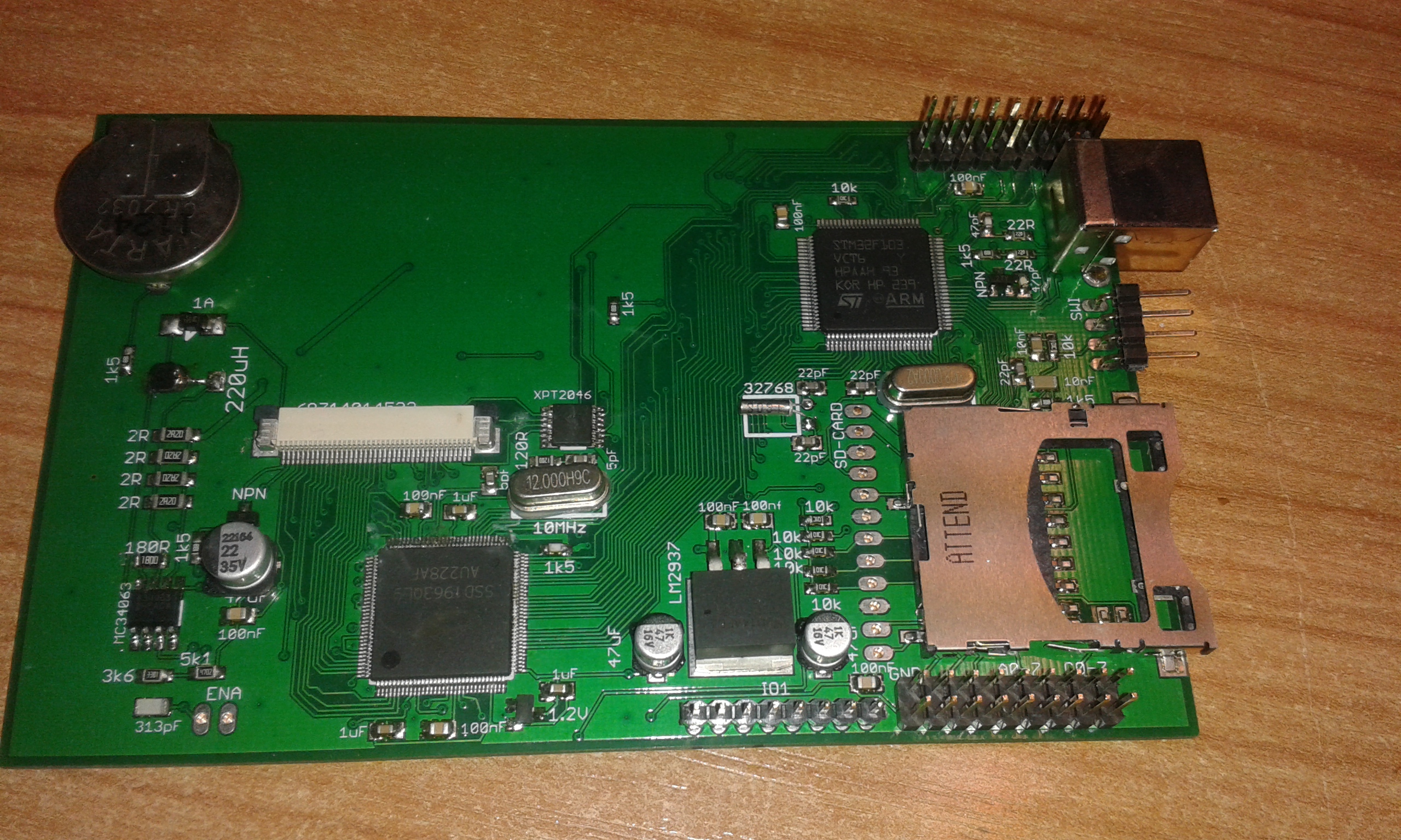

Ja to vidim tak, ze ak chce niekto pouzivat GRBL vyhradne na ovladanie driverov pre KM alebo serva a krmit to externe z PC,mobilu, tabletu,.... tak nie je dovod to portovat na nejaky ARM.
Ved GRBL je hotove(aktualna verzia), odskusane, no napriek tomu stale vo vyvoji. Takze po pripadnych zmenach by to zase potrebovalo portovat a portovat....
Ak ho mam krmit po seriovej linke tak je 100% pripravene. Cez bluetooth mozem tiez pouzit prevodnik Bluetooth<>Serial. V podstate je jedno cim by som ho krmil, aj to wifi by zvladol povodny GRBL postaveny napr na ATMega328 po prepisani komunikacie z UART napr na SPI.
Vyhodu integrovaneho riesenia spolu s LCD prave v tej integracii. GRBL napriklad v sucasnosti neobsahuje ziadnu podporu pre jogging. Ale urobit integrovany jogging ktory bude 100% mimo grbl je otazka par hodin.
Na druhej strane chapem ze neexistuje nejake kompletne riesenie MCU+LCD+SDkarta v cenach pod 100$.
Viem vsak kupit dotykovy displej s radicom a SD kartou http://www.aliexpress.com/item/Free-Shi ... 17728.html" onclick="window.open(this.href);return false; za 15$ s dopravou a k tomu nejaku MCU development board s vacsim poctom IO napriklad http://www.aliexpress.com/item/Port103Z ... 03478.html" onclick="window.open(this.href);return false; za 24$. Ja osobne som zvyknuty na vacsie uhlopriecky displeja, ale kompletne riesenia napriklad MCU+SDkarta+2.8" Touch LCD sa da kupit aj za 35$.
K inym projektom som si vytvoril vlastne DPS ktora ma vsetko co potrebujem, takze ju pouzivam vsade kde sa len da. Viem ze toto je forum hlavne o obrabani, nie stranka venovana elektronike, takze malokto si bude pajkovat TQFP puzdra na dps.
Co sa tyka programovanie mobilov, tak tam som mimo. Java ma nikdy nenadchla a ani som nastastie nemal dovod sa do nej hrnut. Uz nejaky rok bezi nativna podpora programovania android a IOS zariadeni aj v Pascale. Tam vidim najrychlejsiu cestu pre tvorbu front end aplikacie. Nie je to ale zadarmo :(. Momentalne Delphi XE7 nema integrovanu podporu pre seriovy port, nastastie slovenska firma predava komponentu za relativne male peniaze. Do prace som to aj tak uz chcel zakupit.
PS ; Co sa tyka ukladania konfiguracie stroja. Ja osobne mam jednu masinku a jej parametre mam natvrdo definovane v zdrojakoch. Ale aj keby to mabo byt ako v povodnom GRBL, tak napriek tomu ze ARM nemaju EEPROM na ukladanie konfiguracie, tak je mozne emulovat EEPROM volnou FLASH pamatou. Robi sa to uplne bezne, malokto vyuziva flash pamat na viac ako 80-90%.

Dnes som nainstaloval GCC+Eclipse+ARM Toolkit a funguje to prekvapivo dobre.
Az na to ze na dps mam ib SWD konektor a openocd+jlink+swd zatial nefunguje.
Rozchodit moju dosku pod eclipse zabralo pol dna :(.
Za hodinu som potom rozbehal LCD,Touch,FSMC a bzuciak :)))

Pravdepodobne sa vyberiem cestou integracie LCD a SD karty priamo do Arduino Due. Portovat na STM32 to po skusenosti s GRBL nechcem.
Nie je to dokonceny projekt, stale sa vyvija a nechcem dookola prerabat vsetky zmeny. Navyse aj medzi GRBL v0.8 a v0.9 nie je takmer nic spolocne.
Totalne prerobene od zaciatku, asi ziadna funkcia sa ani len nevola rovnako ako v povodnej verzii.
Nemam skusenost s radicom RA8775 pre LCD, ale vyzera lahko obsluhovatelny. Na rozdiel od doteraz pouzivaneho SSD1963 sa da ovladat cez SPI, hardverovo kresli ciary,obdlzniky kruhy aj fonty takze ani s rychlostou nebude probelm cez SPI. Takze platformu som zvolil Arduino DUE + 7" LCD 800x480 s kapacitnym multitouch displejom a micro SD kartou.
Sofverovo to chcem napisat tak aby to bol samostatny modul a v existujucich zdrojakoch len volat inicializaciu povodneho TinyG2 a samotne jadro _controller_HSM();
displej http://www.aliexpress.com/item/7-7-0-in ... 68806.html je prekvapivo dobre dokumentovany.
Okrem napajania staci pripojit SPI pre displej,SPI pre SD kartu a I2C pre dotykovy kontroler, cize mozno 10 "kablikov".
Po skusenostiach s minulymi projektami vidim najvacsi problem najst vhodnu krabicku :(
