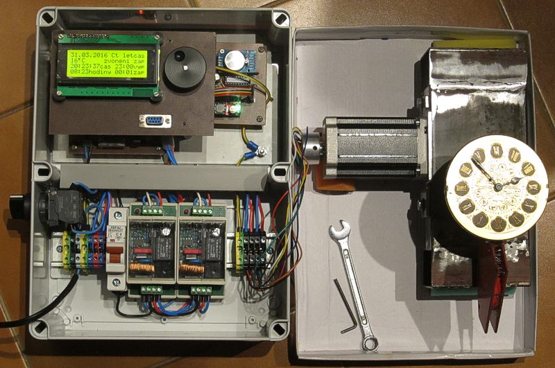

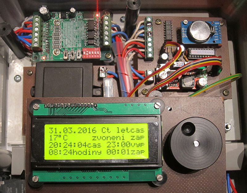

jova
Příspěvky: 2569
31. 3. 2016, 7:45
Už pár dní testuji a co vy chlapci? :D
Příspěvky: 9536
31. 3. 2016, 7:59
Pěkné, mistře Hanuši, bacha na oči, až to budeš předávat :)
