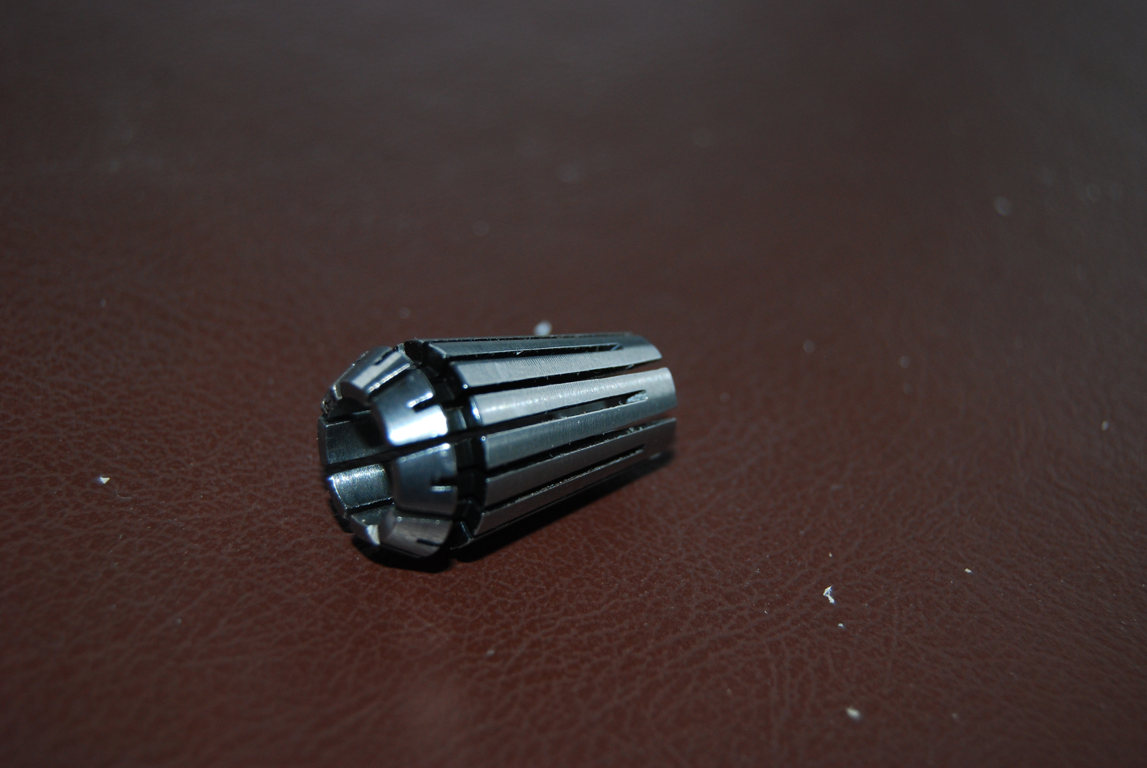

Kolmost vřetena mám změřenou ... Když opíšu kružnici o průměru 300mm tak mam úchylku na konci 0.01. Ale to by nedělalo ten pravidelný kužel - to by ten kužel byl jen došikma ...
Příspěvky: 23365
10. 1. 2016, 9:45
nojo ale to by ten kuzel byl naopak kdyby se odtlacoval nastroj vlivem vlastni tuhosti
napada me jak kvalitni mas upnuti obrobku?

Ale on frézuje válec a ne díru. Takže to odtlačení frézy tam určitě je. Určitě na to má vliv tuhost všech tří složek, stroj-nástroj-obrobek.

Je to ve svěráku .... Ale ten povrch není nijak okousanej - bez rezonancí. Ještě mě napadá, jestli není problém v nástroji - že by byl nabroušenej do kužele ...

Jenomže kdyby se to odtlačovalo, tak ten spodní průměr bude větší než má bejt - a on sedí na stovku - měřeno mikrometrem

Tak zkus změřit tu kuželovitost nástroje.
To ovšem nic neznamená. To může být jen špatná korekce průměru frézy.

Tak asi vyřešeno. Dal jsem jiný nástroj a je to OK - byl to první zkušení vzorek. Takže asi špatně nabroušená fréza (byla nová)

*spíš bych hledal problém v upnutí nástroje ...

Tak Echt na to kápnul. Já jsem prohodil celej upínač s jinou 10mm osazenou frézou.
Teď jak to Echt napsal, tak jsem šel rozhodit ten původní. Je to evidentně kleštinou viz.foto. Byla úplně nová - nekontroloval jsem to ... Koupená u Aliconu se zvýšenou přesností 0.005.
To je na posrání, člověk tady honí stovky a pak tam dám takovehle brak od soustruhu. Samozřejmě jim to hodim na hlavu :oops:
