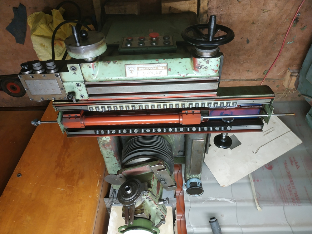

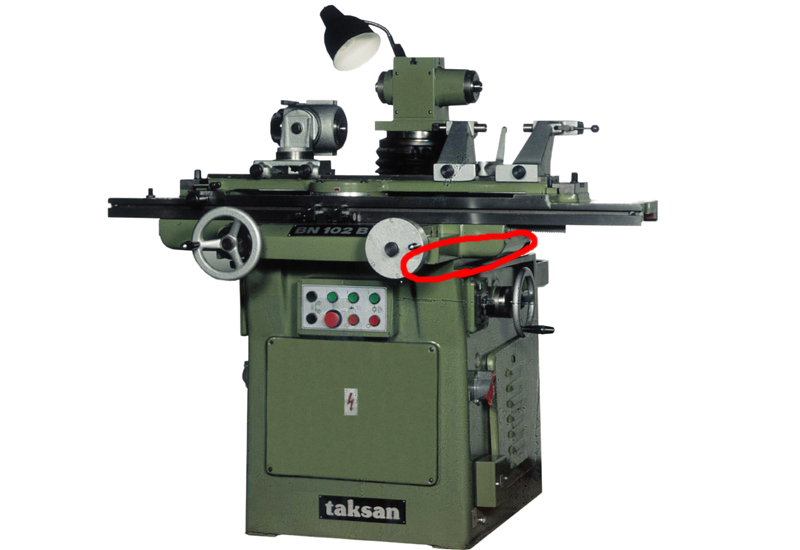

Tak a teď mám zajímavou otázku k bn 102b:
kde nebo skama se mažů příčné saně (na levo je prismatické vedení - má maznice) pravá část
má ploché vedení ale nikde sem nenašel maznicu :shock:
Zatím sem to namazal ze spodu plochu ale není to košér....

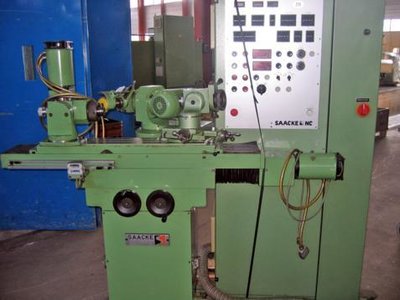

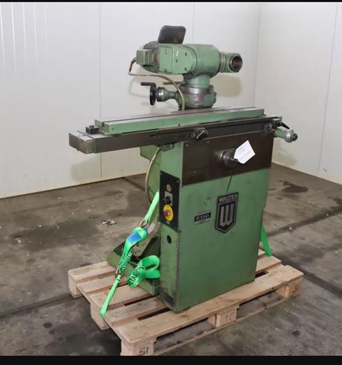

Tady jsem našel jednu pěknou nástrojovou brusku, za 1000.-EURO. Je to v Berlíně, ten rozvaděč je na vyhození, ale když se vyhodí kuličkový šroub podélného posuvu, tak z toho bude pěkná mechanická bruska na nástroje.
https://www.ebay.de/itm/202547599897

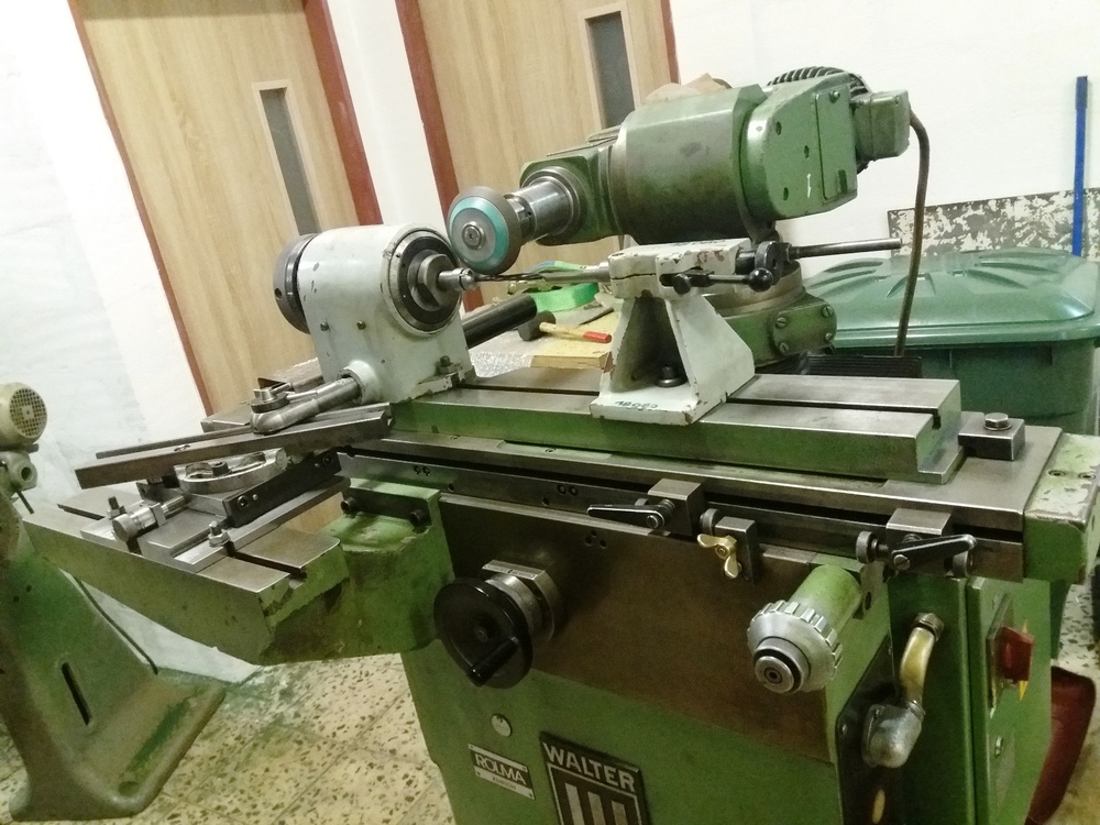

Já jsem teď jednu koupil v Holansku za 250.-Euro, neměla vřeteno, ale půjčil jsem si ho z jiné brusky a pomalu vyrábím nové.
Ještě předělávám jednu brusku Saacke NC,
ale nový řídící systém je docela obtížný, už mi ho jeden dělá skoro 2 roky, tak jsem si koupil Waltra na ruční broušení.

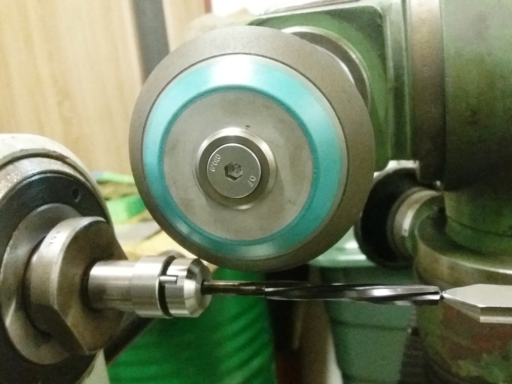

Potřebuji brousit spirály na výstružníkách z SK.
Petr.
Příspěvky: 2767
30. 12. 2018, 11:34
Nemyslíš TK výstružníky (velký obsah wolframu a molybdenu) nebo fakt letovaný SK do spirály. Jen mě to zaujalo, tak se ptám.
Jinak brusky pěkný ;)
petrkuna
Příspěvky: 28
Registrován: 3. 3. 2018, 9:53
31. 12. 2018, 7:16
Jsou to výstružníky z tvrdokovu, jednu frézu walter mám průměr 80mm která má neletované plátky do spirály. Včera jsem dodělal přípravek na unášení výstružníku, je tam málo místa a potřebuji výstružník vyndat, změřit pod mikroskopem a vrátit přesně zpátky. Chtěl jsem tam udělat nějaký kuželový kolíček na pružině, který by vymezovala vůli, ale ta pružina by mohla výstružník odtlačovat z důlku. Tak jsem tam dal kalený kolík průměr 4mm a přesně vyfrézoval drážku. Použil jsem držák MK5, který jsem našel tenkrát ve zbrojovce v Brně. Tyhle zásoby se neztratí a někdy se hodí. Ale musí se o nich vědět.
Bruska měla konzoli na upevnění brousícího přípravku, ani jsem o ni nevěděl, když jsem brusku kupoval. Našel jsem ji, když mi busku přivezli, tak to byl pěkný dárek k vánocům. Jinak bych ji musel vyrábět. Použil jsem přípravek na broušení spirál z BN102. Musel jsem vyrobit novou desku na upevnění pravítka, protože jsem byl moc vysoko. Jako první jsem si chtěl vybrousit stopkovou frézu, abych toho moc nezkazil. Zkoušel jsem nastavit úhel na pravítku a nastal šok. Přípravek na spirály nemá takový zozsah, tak jsem převrtal díry u pravítka, aby šlo víc natočit, ale stejně to nedalo, musel bych tam ještě vybrousit hřebenovou tyč. Tak se to soudruhům moc nepovedlo. Ještě jsem ho rozdělal jestli nejdou přehodit ozubená kola uvnitř, ale nejdou. Tak na mě šly mdloby. Pak jsem zkusil výstružníky a ty mají pomalejší spirálu, tak to půjde. Na ty to hlavně potřebuji. A na ty frézy snad časem bude ta druhá bruska, CNC.

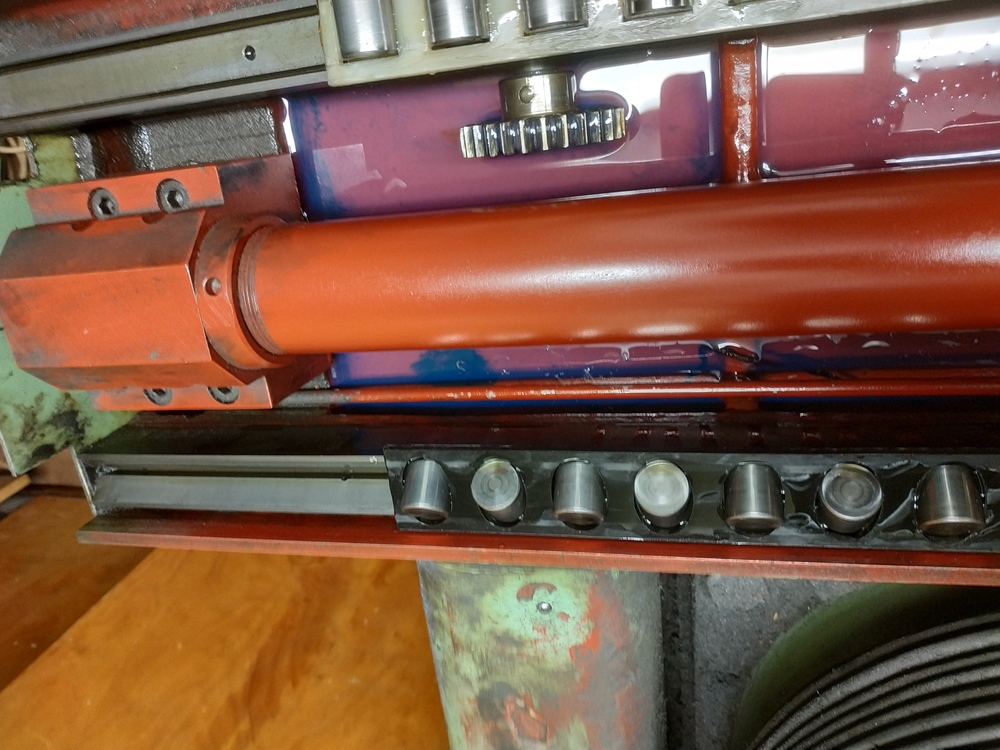

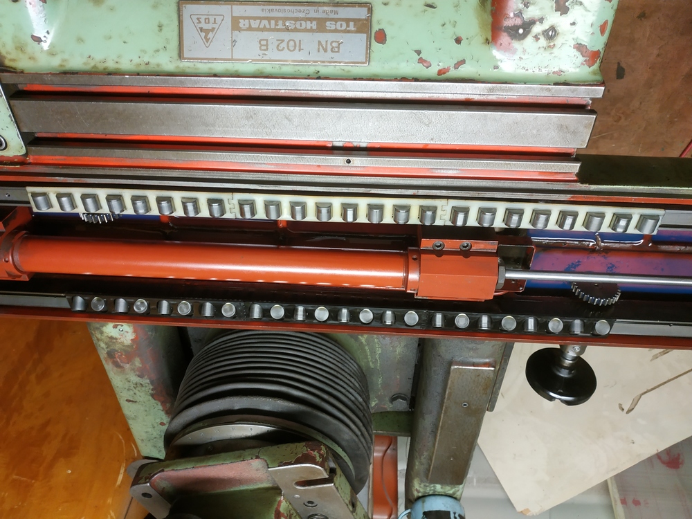

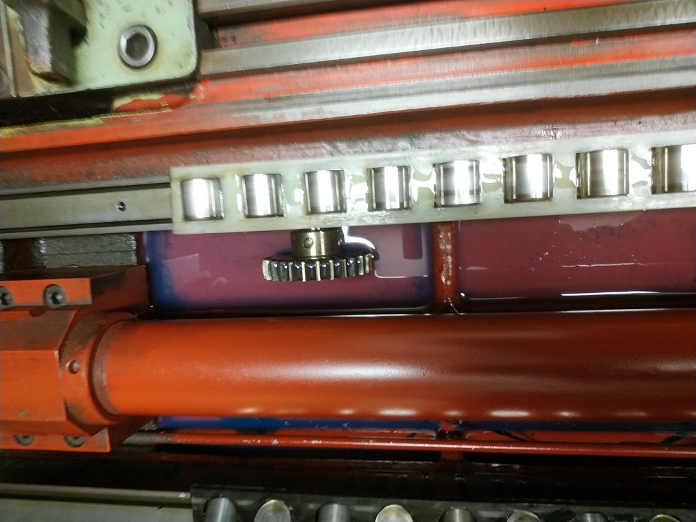

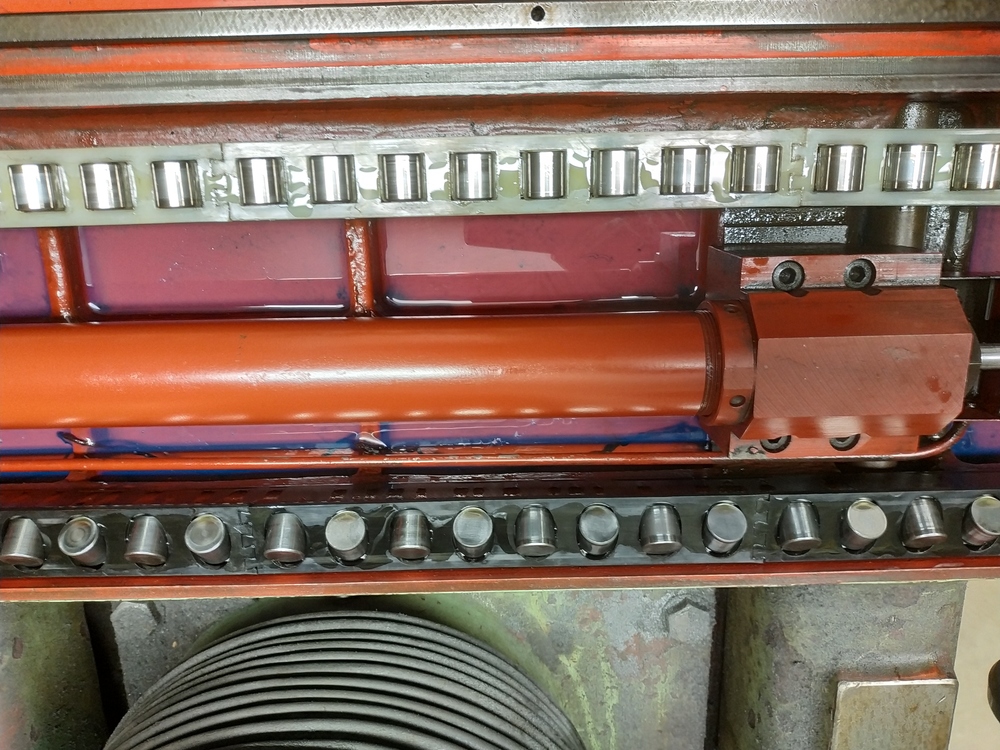

tak sem se v sobotu hrál a zjistil, že je asi potřeba vyčistit vedení plus válečky na bn 102b ...při broušení to dělalo v brusu nestejnoměrný zvlnění viditelná z boku proti světlu.
tak sem to trošku vyčistil a dal nový olej proměřal válečky a zjistil že by bylo dobré je časem vyměnit- rozdíl v průměru byl až 0,06mm a některé měli malinkou plošku na obvodu.
Zatím sem to jaksi rozsortoval podle průměrů a snažil rozeskládat rovnoměrně podle rozměrů.
Nevíte kde se tyto válečky dají sehnat? mají průměr 17,95 a délka je 17,75mm

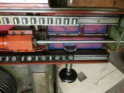

Odpovím na otázku:
Kde se mažou saně na pravé straně u bn 102b?
Je to mazaný knotem z náplně oleje co je ve stole.
Stejně tak levá strana!
Myslel sem, že na levé straně to mažou ty dvě maznice ale ty mažou šroub a matku.
Asi si tam dodělám maznice a kanálky - mám rád když to můžu osobně namazat.... ještě uvidím.

Když už to máš rozhozené, tak zkus změřit ty plochy pod válečky na frémě i na stole. Bývají vyběhané na jámu (i když se to nezdá možné).

Už je to daný zpátky jen sem čistil, změřil válečky , nijak sem to nezkoumal, ale co sem viděl tak všude byly stejnoměrný stopy ještě po broušení...tak snad to bude ok. ale to sem už viděl když sem ji kupoval :D

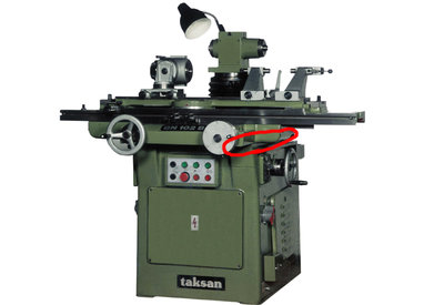

nemá někdo originální plechy na chlazení na bn 102?
šiklo by se foto i s mírama. :wink:
