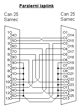

jelikož se mi seknul disk a musel jsem ho vyměnit za jiný tak mezitím než se mi nahraje os tak jsem pipal kabel a na netu jsem našel zapojení co odpovídá obrázku. To pro mach asi neni zrovna nej. Asi to zkončí tak , že si v gme koupim 25 pinovej konektor a 25 žilovej kabel a pojedu bomby s pájkou
Pin 1 na pin 1 a takto až do konce

Určitě vyřeš kabel, musí to bejt kabel 1:1 (propojovat stejné piny), v GME takovej možná i maj, jen nevim, jestli sedí pohlaví konektorů. Pokud budeš vyrábět, nemusíš propojit všechny piny, jen ty co využiješ + zem.
Stav pinů LPT portu po zapnutí PC může být všelijaký (možná se dá u danýho stroje "vypozorovat", ale spolehnutí na to asi nikdy úplně nebude), řeší se to tak, že elektroniku zapneš až po tom, co máš puštěnej řídící program.

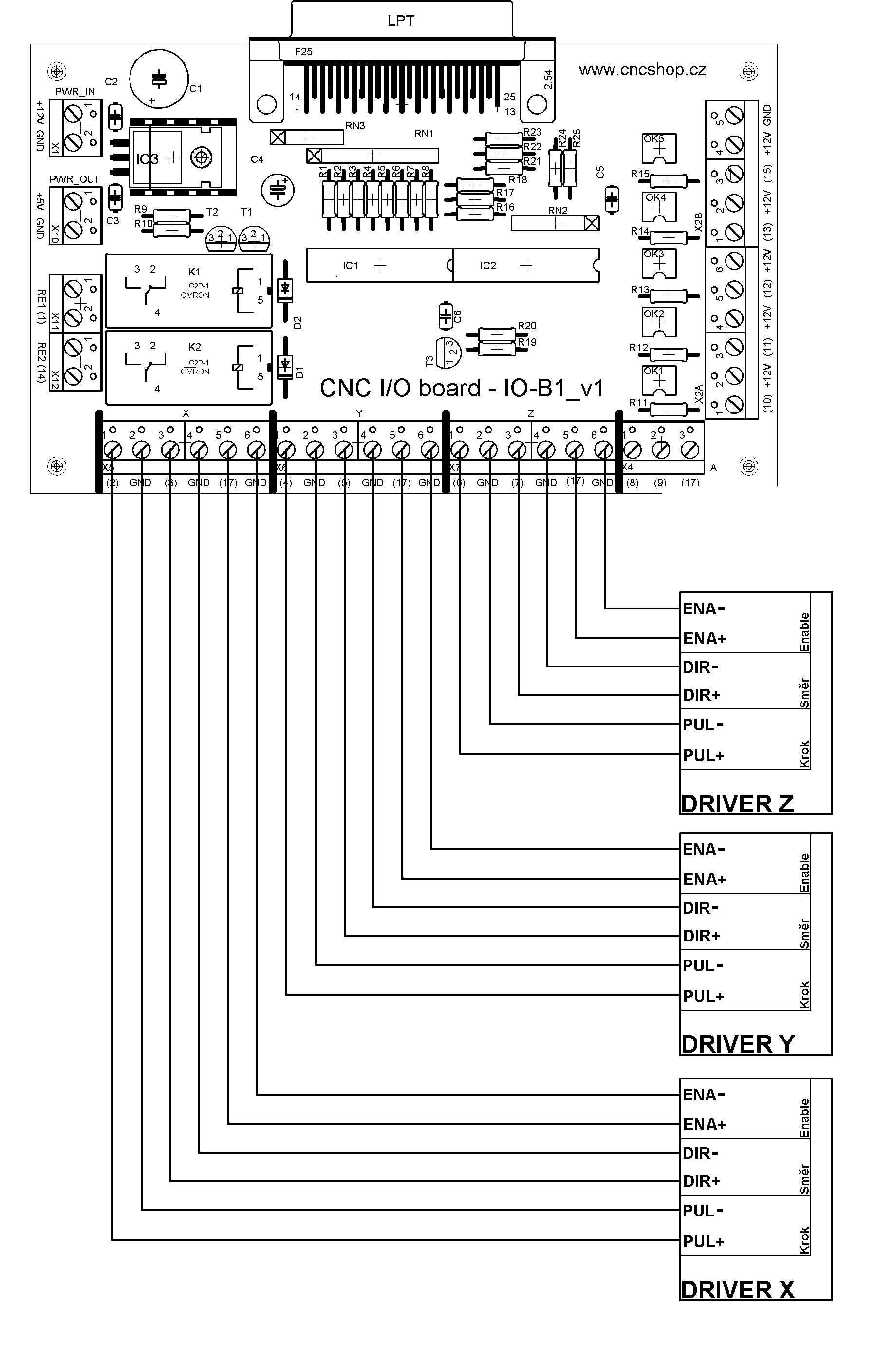

Tak mam par dotazu Nejdemi to
Na kartě motor outputs
Vemu to pro jednu osu osa x enable - zelene Step pin 2 dir pin 6 Dle oddělovací karty Dri a step low active mam take zafajkováno na zelenpo pak je tam step a dir PORT tam jsem taktez napsal to same co mam na step pin a step dir
A takový poznatek když mám oddělovací desku odpojenou od lpt tak i svítí na kartě Diagnostika první řada 8 zelenich čtverecku popřipojení desky svítí jen 3 čtverečky a když mám odpojené napájení OD. tak zase svítí to co poprvé . .

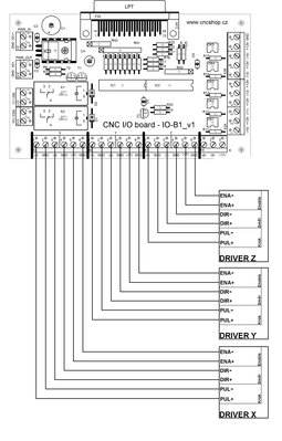

Máš to zapojeno podle tohoto obrázku?
Dr.EmmetBrown
- Příspěvky: 83
- Registrován: 31. 8. 2016, 5:14
Ano mam zapojenopu jen jednu osu x . Mám zapojené dir + a step + enable jsem nezapojil . Večer na to kouknu . ale jak rikam ja si myslím že sem si to blbě nastavil v machu protoze si nejsem jisty jestli to mam dobre odfajdfkovaný a to dir pi a dir step jestli je moudre nastavit na stejná čisla
