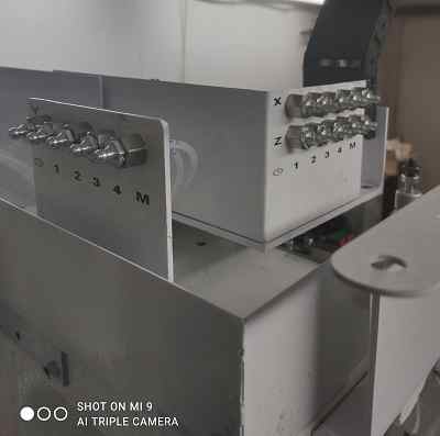

8. 1. 2021, 5:46
Mazání

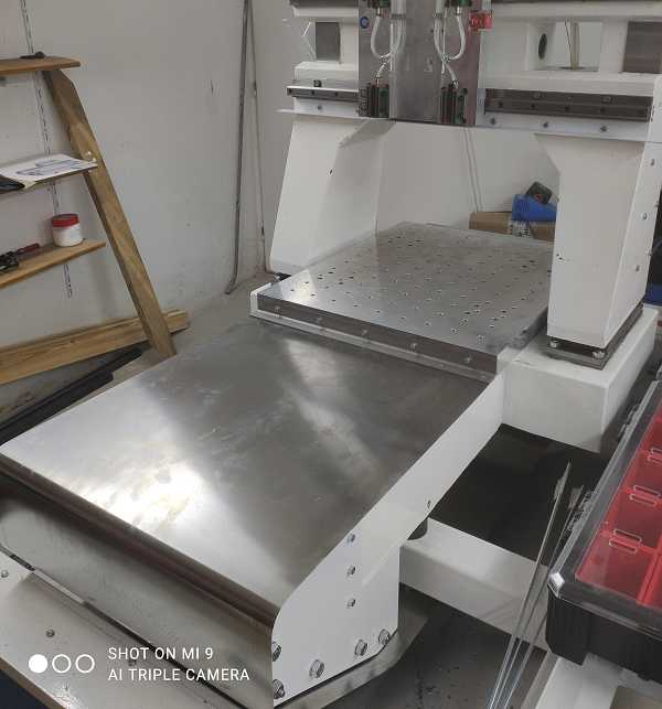

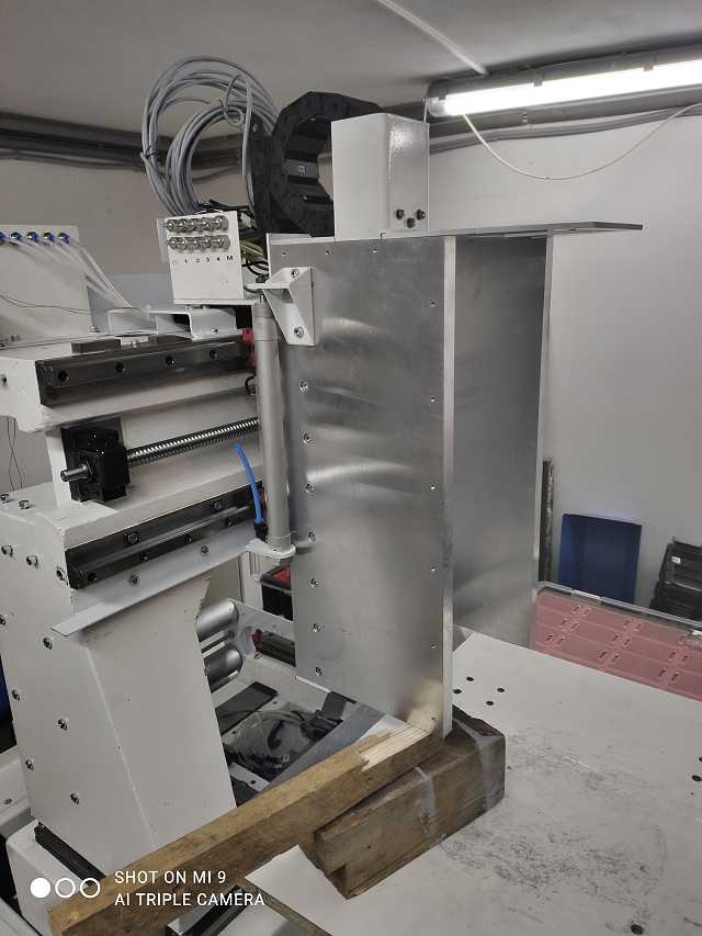

3. 2. 2021, 8:19

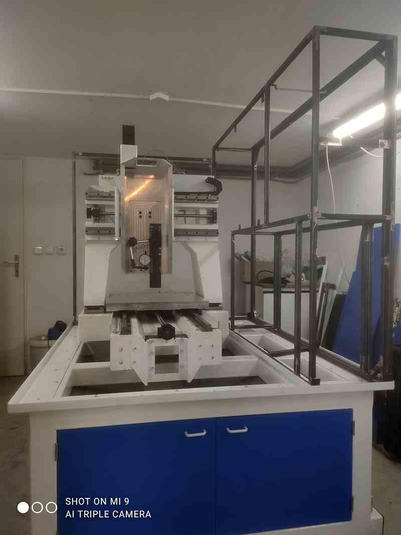

Krytování osa Y
Cjuz
Příspěvky: 2476
Bydliště: Předklášteří

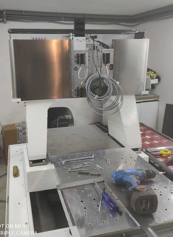

3. 2. 2021, 8:25
Není přes to krytování ten obráběcí prostor nějak moc daleko od obsluhy, nebo to klame.
pk9
Příspěvky: 187
Registrován: 26. 7. 2016, 1:19
Bydliště: K.Vary
3. 2. 2021, 8:29
To zkresluje - při najetí dopředu je deska cca 60 mm od předního líce krytování.

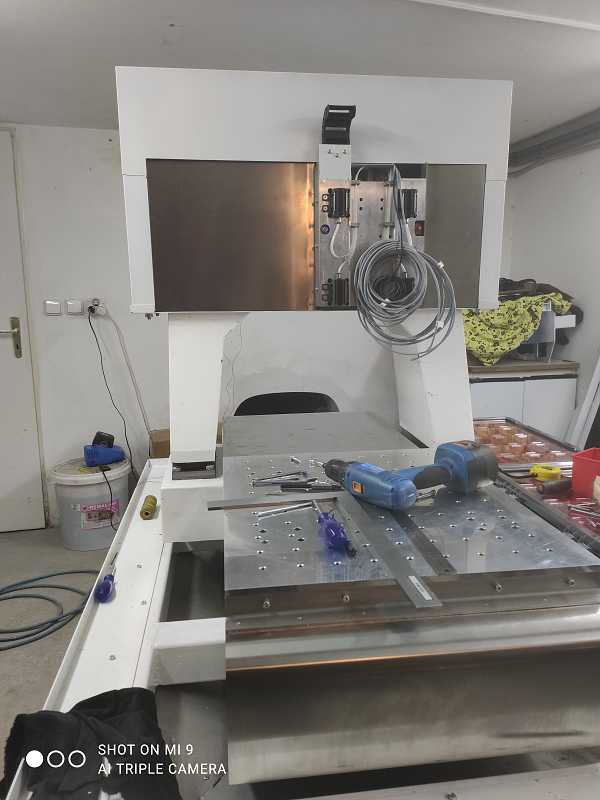

5. 2. 2021, 8:17

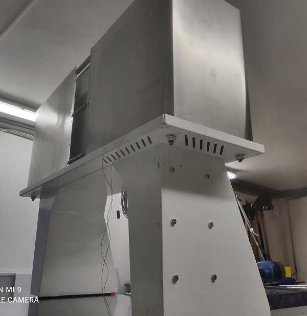

Krytování osy X - zkušební složení
Vypadá že to chodí :)

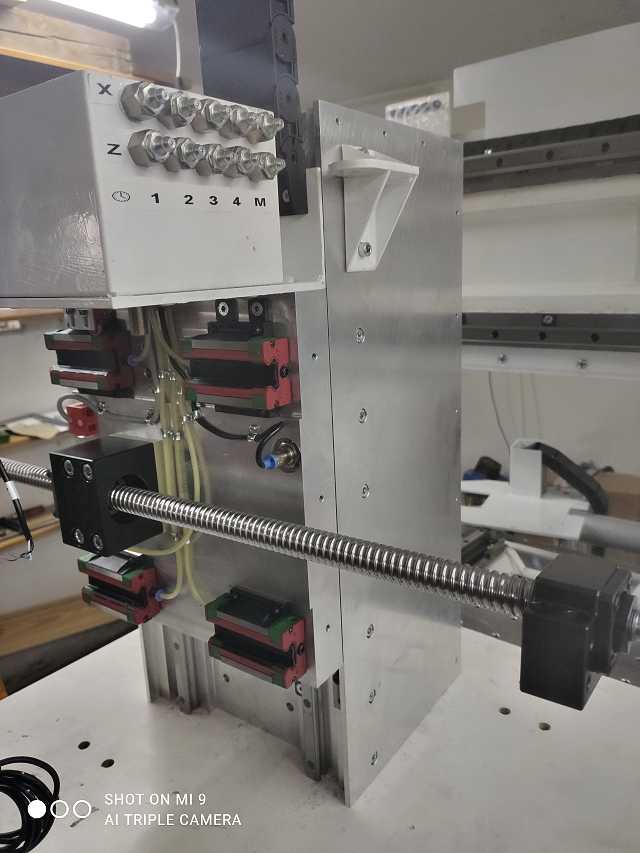

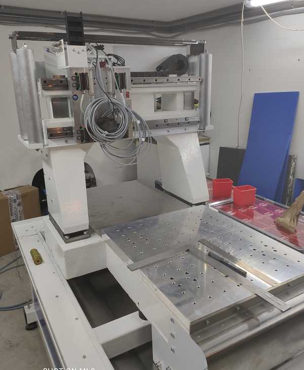

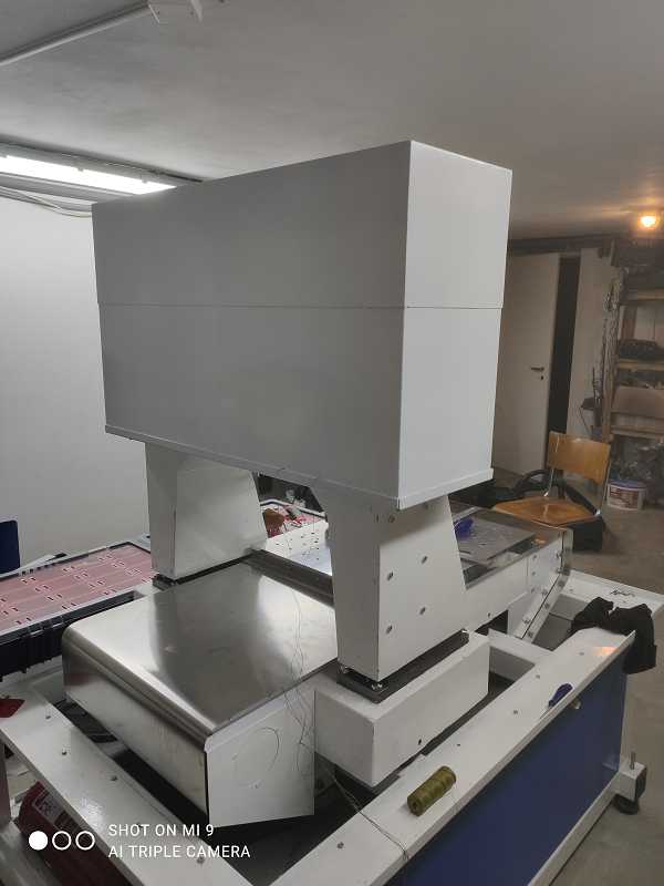

9. 3. 2021, 6:01
kompletace osy Z a X. Mazani osy Z a X naplněno mazivem funguje perfektně :-)

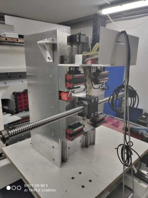

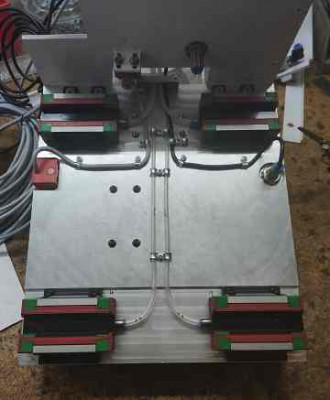

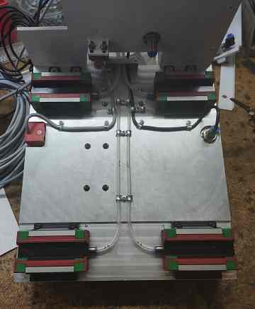

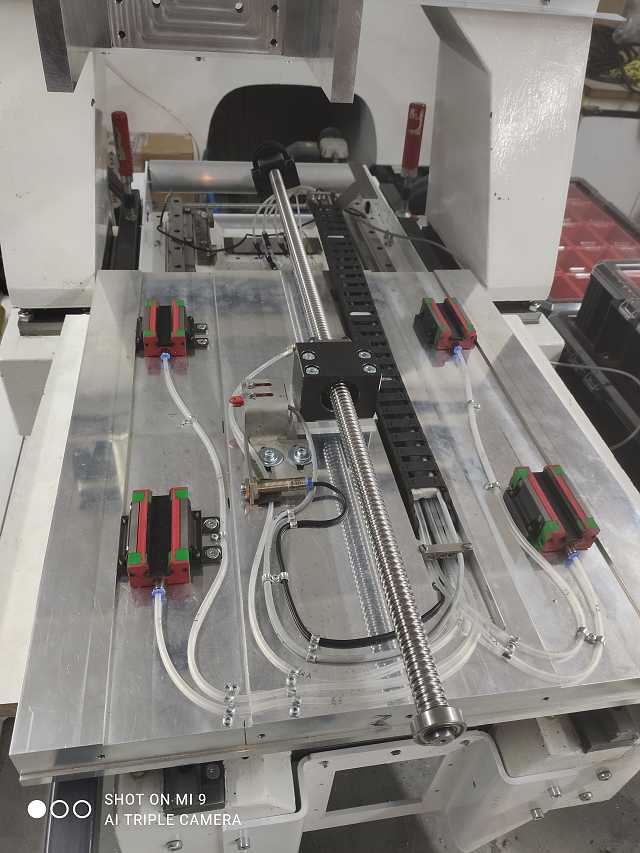

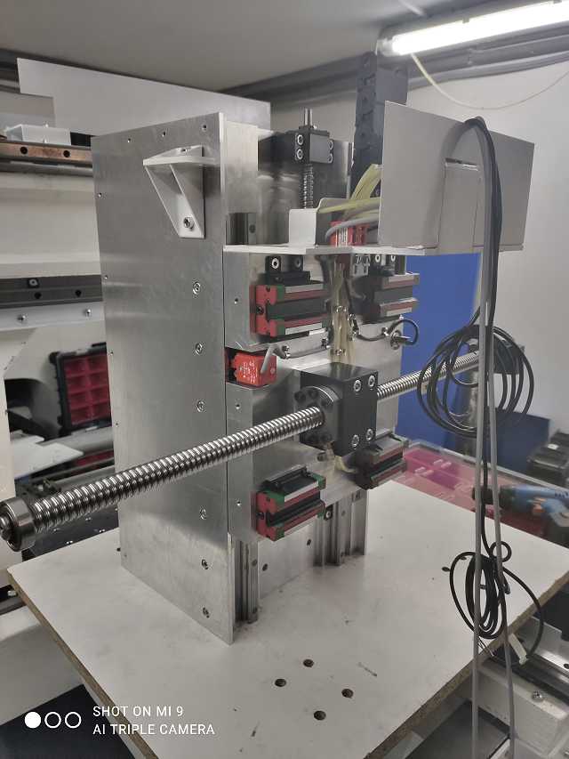

14. 3. 2021, 6:18

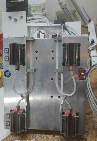

Dokompletování osy Y před nasazením
pk9
Příspěvky: 187
Bydliště: K.Vary
14. 3. 2021, 6:21
Zkouška osazeni krytu osy Z :) - pasuje

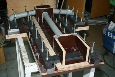

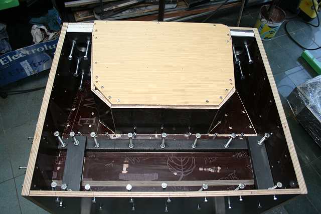

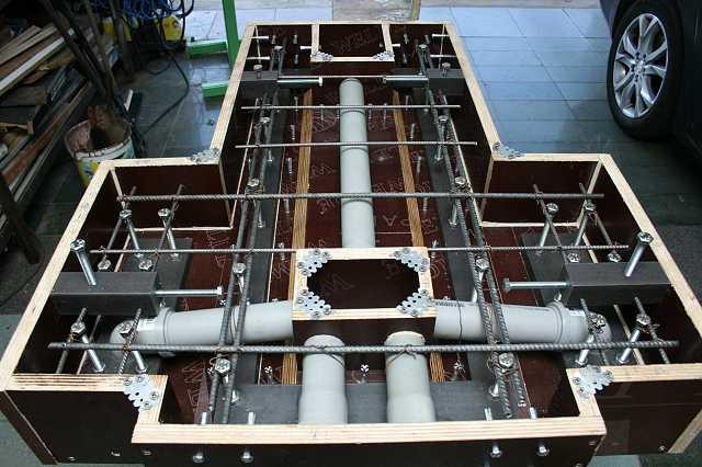

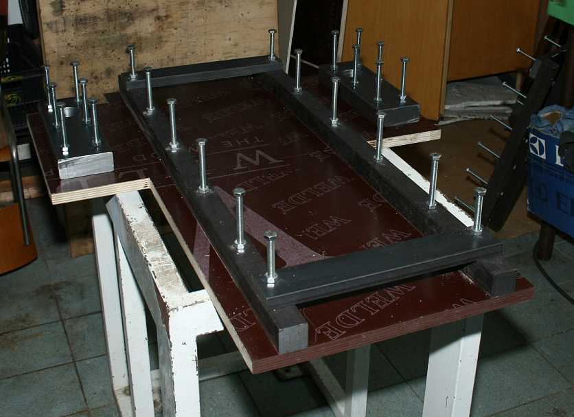

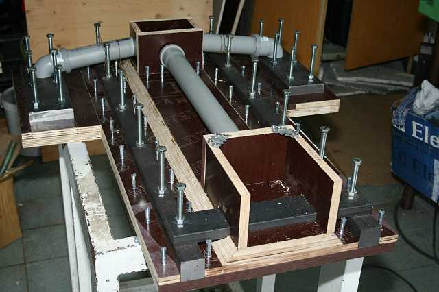

14. 3. 2021, 6:32

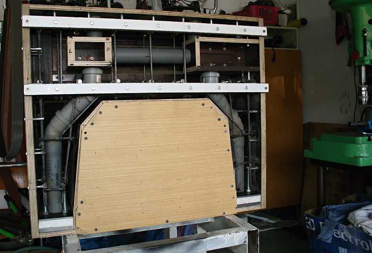

Oprášil jsem pár starších obrázků z přípravy bednění - aneb co je uvnitř

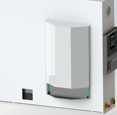

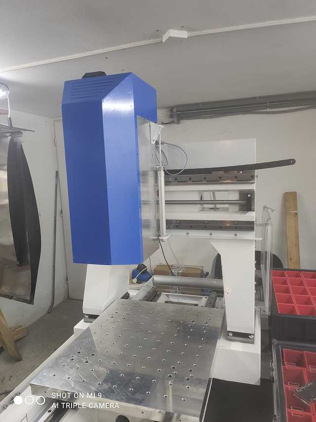

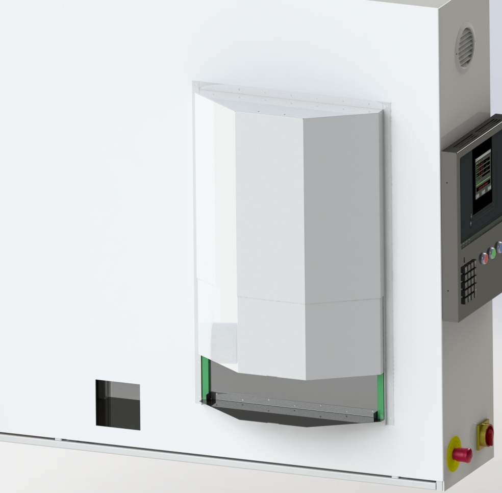

22. 4. 2021, 7:52
Tak nějak by to mohlo snad na konci být :)

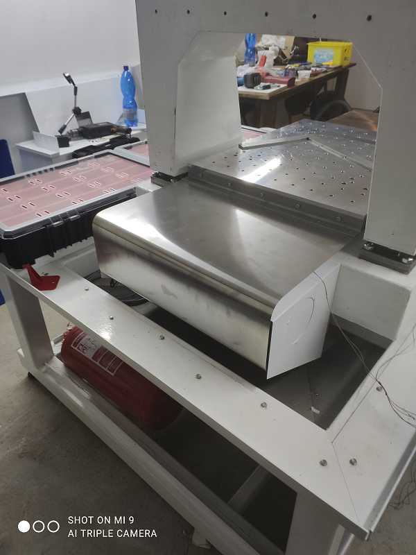

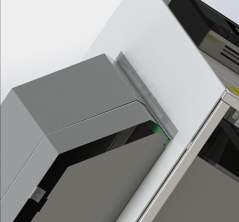

bobik
Příspěvky: 4556
Bydliště: Okres Klatovy
23. 4. 2021, 4:01
Jak budeš mít krytovanej ten výměník nástrojů?
pk9
Příspěvky: 187
Bydliště: K.Vary
23. 4. 2021, 7:52
horní plech pevný spodní půlka zajíždí v kluzných lištách pod něj pomocí vzduchového válce

PK, můžu se zeptat jaké používáš kluzné lišty? Nějáký odkaz? Díky
pk9
Příspěvky: 187
Bydliště: K.Vary
24. 4. 2021, 8:18
Zatím to ještě nemám odzkoušené ale myslím, že by to mělo běhat objednal jsem si lištu CF bez C profilu
