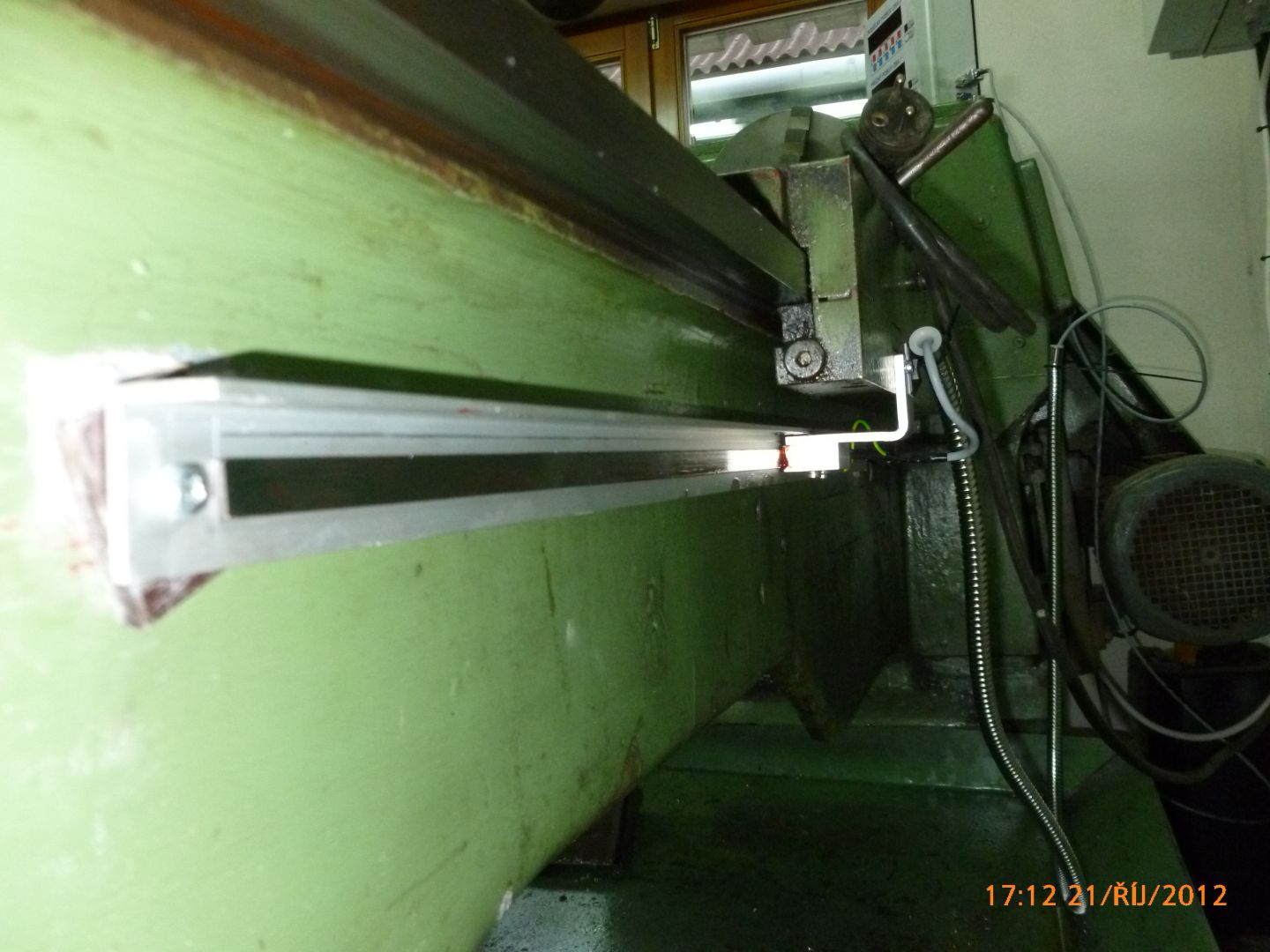

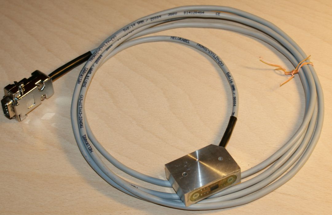

Snímač jsem vyfrézoval z duralu v nožové hlavě na soustruhu. Plošný spoj je jednostranný na kterém jsou filtrační kondenzátory s nožičkama. Celé je to ze předu zalité epoxidem a poté přebroušené až ke snímači. Magnetickou pásku jsem nalepil do hliníkového L-ka, aby byla chráněná z hora a přišrouboval ze zadu na základnu. Snímač je přišroubován k suportu.
Teď dořešuji elektroniku od pana Strašila (použil jsem IRC čítač). Měl jsem s ní malé problémy, ale už jsou snad vyřešené. Uvidím až v sobotu. V případě zájmu vám příští týden poskytnu více informací.

Tak jsem měl trochu času o víkendu a tak jsem s odměřováním zase o kus dál. Vše už vypadá docela slibně. Snímač ještě trošku fixluje, dost pomohlo, když jsem ho upevnil přes mosazné šroubky. Ještě se chystám vyměnit šroubky, které drží plošný spoj. Jsou sice nerezové, ale bohužel na magnet slabě reagují. Dále si musím pohrát s přesnějším nastavením magnetické pásky místy to drhne. Na fotce je vidět vazelína setřená na snímači. Kabel jsem na pohyblivé části opatřil chráničkou ze sprchové hadice v Baumaxu za 59,-kč.
Vyhodnocovací IRC čítač funguje dobře akorát jsem se dohodnul s panem Strašilem, že mě upraví software v mikrokontroléru, protože IRC čítač přepočítává z hodnoty 1 impulsu a hodnota jde zadat s přesností na jedno desetinné místo mikrometru. Což je při 512impulsech na 1 mm málo. Vyřešil jsem to tím, že jsem zadání hodnoty posunul o dvě desetinná místa, ale pak je matoucí výsledná hodnota, protože se musí počítat s tím, že desetinná tečka je o dvě místa vzadu.

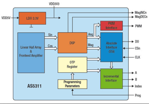

Nešlo by požít pro vyčítání SPI?
čip má pro každý par magnetu uloženou 12bit informaci o absolutni poloze. Kdyby se k tomu vzala informace o indexu aby bylo jasný v kterým paru magnetu zrovna jsem, tak si myslim, že by to bylo lepší než filtrovat ten zašumovanej signál z A B.
Je to možný, nebo je to úplná kravina?

Jo je to mozne, pouzivam to tak a funguje to bez problemu. Nejsou tam zadne zaludnosti. Jen mam obavu, ze kdyz tve schopnosti konci u zapojeni vypinace, bude implementace SPI do tveho systemu mensi problem :-)

AS5311 magneticke pole vzorkuje frekvenci cca 10kHz a je to pro vsechny typy vystupu spolecne, takze casove rozliseni polohy bude vzdy stejne. Hodiny SPI vystupu mohou bezet na 1MHz, vycita se tusim 20bitu takze neni naprosto zadny problem nacitat polohu 10000x za sekundu (rychles to nema vyznam kvuli vzorkovani). Podstatne je, ze na seriovem vystupu je udaj o absolutni poloze v ramci jednoho mag. paru (2mm), takze staci sledovat podteceni/preteceni polohy a je tak mozne dosahnout mnohem vyssich rychlosti posuvu bez ztraty informace o poloze nez u inkrementalniho vystupu kde je to omezeno na cca 0,5m/sec.
Ja to mam pouzite v tomto stroji https://youtu.be/olLwQaCX9LI" onclick="window.open(this.href);return false;
Cele to bezi na nejake rychle x51, program je psan kompletne v ASM takze nejake ukazky kodu lidem s arduinem a spol. k nicemu nebudou.
Ale nic na tom neni, proste jen vyctes hodnotu o poloze, porovnas s predchozi hodnotou, zjistis jestli se nezmenil smer a poloha nepodtekla/nepretekla do dalsiho mag. paru a pripadne prictes/odectes ty 2mm. Ja pro sichr vycitam polohu 2x rychle za sebou a porovnavam jestli se nelisi o vic nez nejaky rozdil. Pokud ano, meri se znovu. Je to takova ochrana proti chybam prenosu, v packetu je jen parita - neobsahuje CRC.
