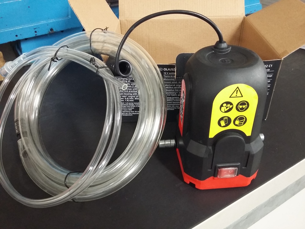

To já mám na frézce čerpadlo v řiti, tak jsem koupil v Lidlu čerpadlo na olej za 300 stovky. Zatím to snad bude stačit, rozhodně lepší než pet flaška :)
