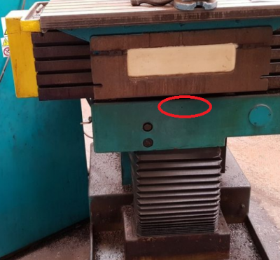

Snažím se uchytit pravítka digitální odměřování k frézce. V podstatě to dělám stejně jako Zbýňa o stránku zpět. U osy X ale váhám, kam si můžu dovolit navrtat díry pro uchycení jezdce v pravítku. Ten musí být umístěn někde tady (červená elipsa):
Nechci trefit nějaké kolo nebo hřídel, špony by dovnitř té skříně taky napadat nemusely. Není jediná možnost, jak to bezpečně navrtat a vyřezat závit, sundat stůl a odkrytovat nějak tu skříň, že ne? :)

Ja to udelal obracene, tam kam chces dat jezdec jsem dal pravitko. Mam teda jiny stroj, ale umisteni stejne.
gaminn
Příspěvky: 996
24. 1. 2021, 8:14
Jenže to pořád znamená do té skříně vrtat. Pravítko dolů asi dávat nebudu - přijde mi, že to má jen nevýhody (do pravítka by padal bordel nebo by ho musel jezdec složitě obcházet, kabel od jezdce by se zbytečně pohyboval ve dvou osách).
Udělám to asi tak, že oškrábu barvu z té skříně a mamutem tam nalepím nějaký úhelník (nebo ještě líp něčím, co je odolné olejům), na který chytnu jezdec. To by mohlo držet a až někdy budu dělat údržbu na stole a konzoli, tak to chytnu pořádně. Nic lepšího mě nenapadá.

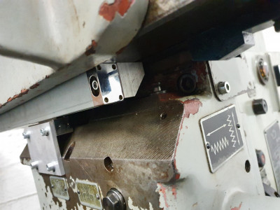

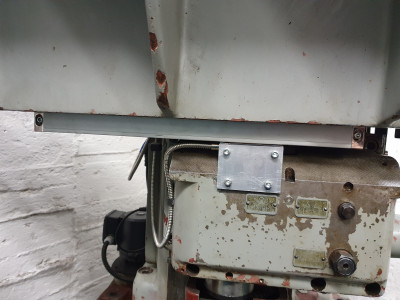

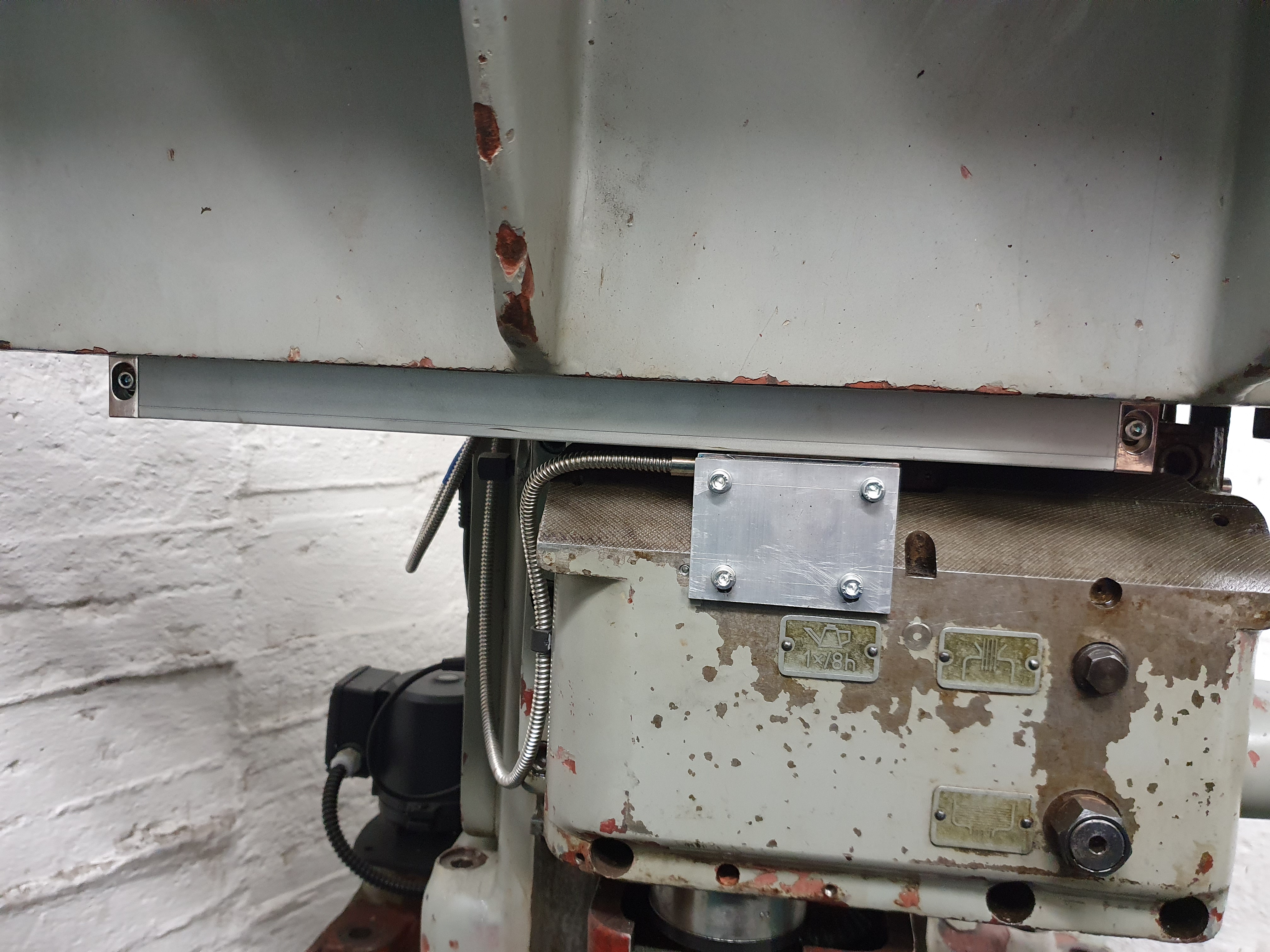

gaminn píše: 23. 1. 2021, 8:38 Snažím se uchytit pravítka digitální odměřování k frézce. V podstatě to dělám stejně jako Zbýňa o stránku zpět. U osy X ale váhám, kam si můžu dovolit navrtat díry pro uchycení jezdce v pravítku. Ten musí být umístěn někde tady (červená elipsa):
Takhle je to u me
gaminn
Příspěvky: 996
25. 1. 2021, 8:20
Díky za fotky. Na tvý mašině bych si asi taky troufnul naprat do té hrany šrouby. U FN32 to do tak jednoznačného místa nevychází. Taky máš fajn, že máš pravítko pěkně schované za svislou rovinou stolu.
Jinak už to mám chycené, oškrábnul jsem barvu a tmel a místo šroubů jsem použil tekutý kov. Jak budu na frézce někdy dělat údržbu a rozebírat ji, tak to pak udělám pořádně na šrouby.
