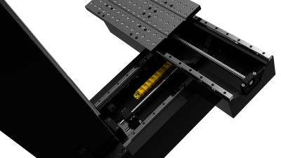

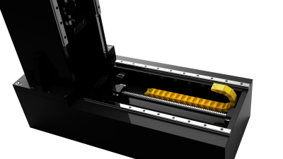

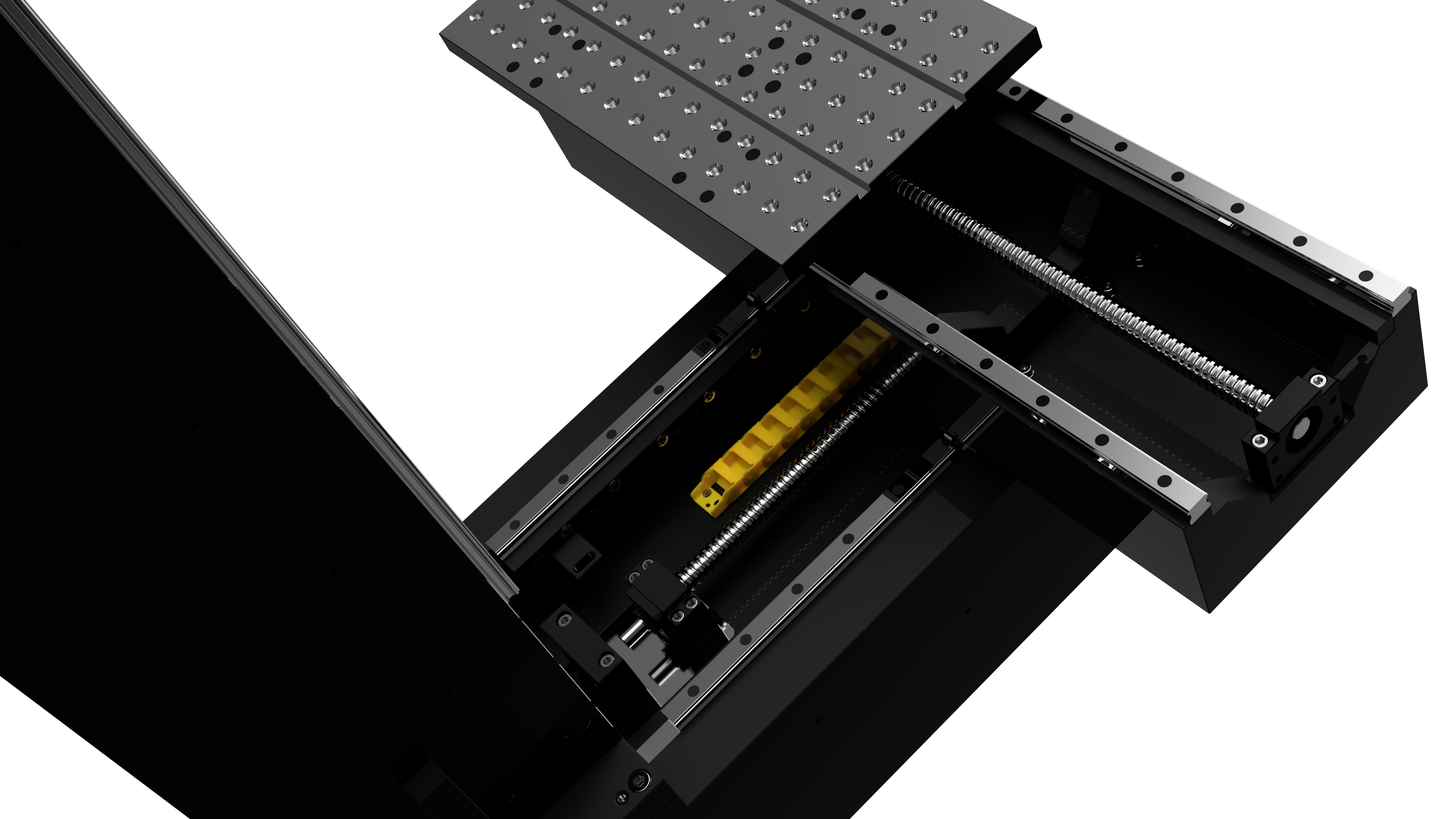

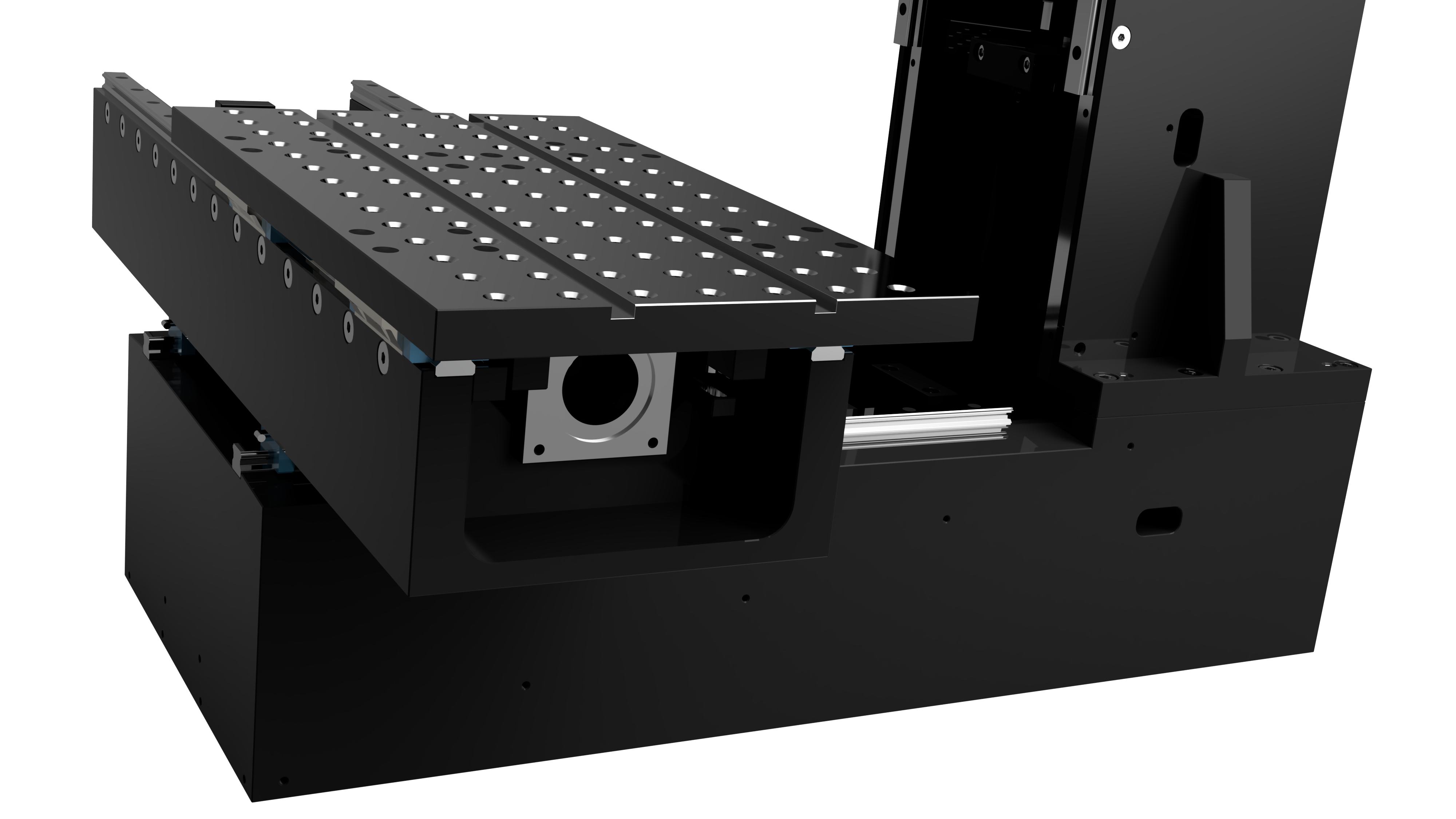

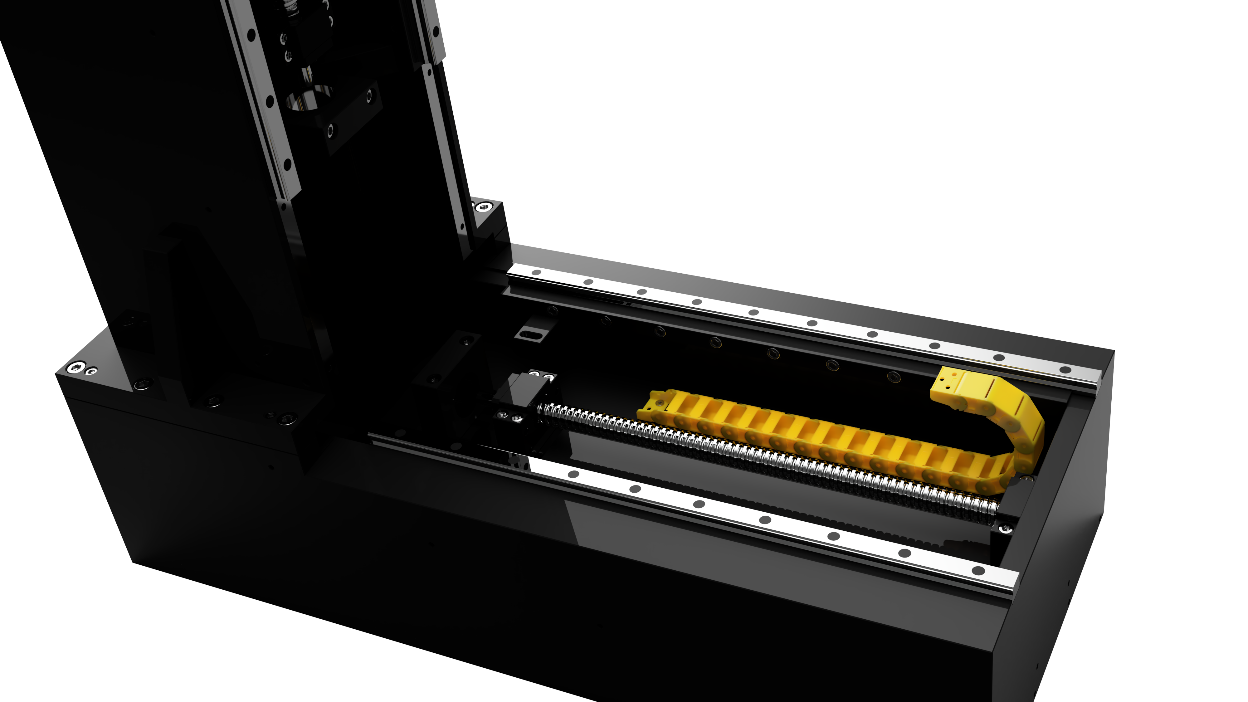

10. 5. 2021, 6:09
příprava pro senzory a vedení kabelů...

ještě kanály a žlábky na odtok maziva z centrálního mazání a netěsných teleskopů......já to vyrešil tak že mám okap na tento olej oddělen od emulze..takže 90 procent tohodle oleje mě nejde do emulze, žlábky jsou po obou stranách lineáru svedené do středu pod šroub trubkou ven....kolem dokola celé základny 8cm široký okap svedený do zásobníku, celá bedna je oddělena od stroje...pouze dotykem na všech místech přes gumové tesnění...tak se mě nepřenášej zádné vibrace ze stroje a stroj je na odpružených strojních nohách
Naposledy upravil(a) Modros dne 10. 5. 2021, 6:53, celkem upraveno 2 x.
Modros
Příspěvky: 2035
10. 5. 2021, 6:43
ten energo řetěz mám z boku pod teleskopem aby neplaval v oleji....teleskopy jsou tesné svou vnitřní vyšší hranou ale při velkém chlazení tam stejně cákne...stačí seklá špona
Modros
Příspěvky: 2035
10. 5. 2021, 6:47
optobrány na home a koncáky mám pod prvním lehce vyndatelným krytem aby byl dobrý přístup pro kontrolu a nemusel se rozebírat celý stroj a jsou na místě kam se nedostane ani olej ani emulze

Modrosi díky za Tvé tipy. Nějaký kanálek mohu profrézovat a klidně i sběrací nádobu jde instalovat ze předu pod kryt. Já jsem centrální mazání prozatím neřešil. Spíše se mi líbily ty kapsy s tuhým mazivem. Je ale fakt, že pokud můžou pohony jezdit 60m/min, bude to chtít asi ten olej a ne tuk.
Kolik oleje se během měsíce práce mašiny zlikviduje? Mně by možná stačila nějaká buničina která by byla rozložená na dne smykadla a podstavce a olej by se v ní mohl zachytit. Ráz za čas by se to prostě vyměnilo. Takové plínky pro frézku:)

myslím že dělat stroj by se měl tak aby se nemusel každý týden rozebírat a vytírat a buhvíco....je třeba to navrhnout a vyrobit a myslet na vše...potom už nic neuděláš....a to je právě ten vývoj...a to je cesta dlouhá...to ti tu vyprávim jen střípky věcí na které je třeba myslet...pokud to má bejt k něčemu
