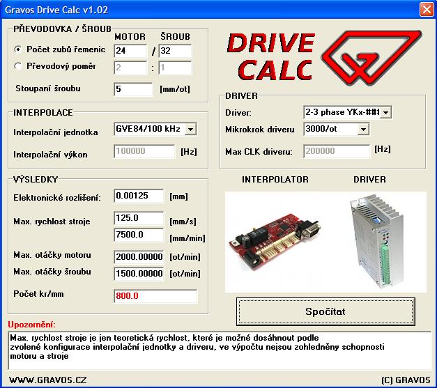

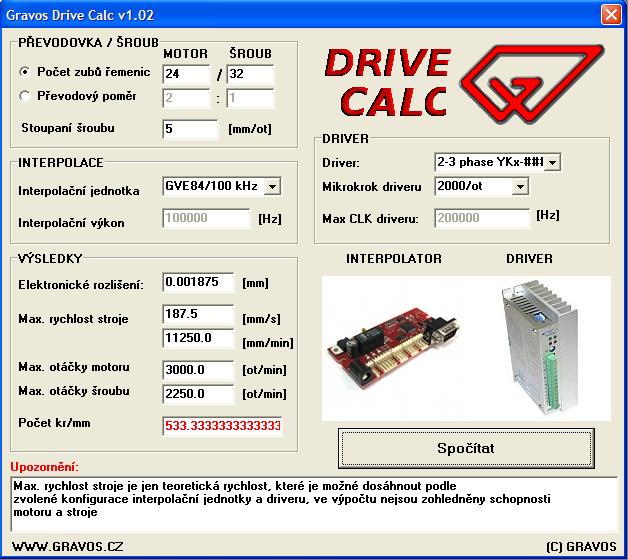

Kolik kroků na otáčku máš nyní nastaveno na driveru? 3000 ? Pokud ano, tak ti zase kecá mašina a docela dost.
Jinak na Y by jsi měl mít nastaveno při 3000 krocích na driveru v armotu 800 kroků na mm Pokud máš na driveru nastaveno 2000 kroků na otáčku, tak v armotu na ose Y bys měl mít zadáno 533.33333333

Mašina mi kecá neustále. Reálnou rychlost měřím stopkami.
Mám nastaveno na driveru 2000. Jelikož mám jeden motor, tak to mám v Armote stále na ose X a přehazuji jen motor.

K nastavení, po změně mikrokroku na driveru je vždy nutné změnit i převod kr/mm v nastavení Armote, jinak nesouhlasí nejen rychlosti ale i vzdálenosti, tedy pak nefungují ani nastavene limity rozjezdu.

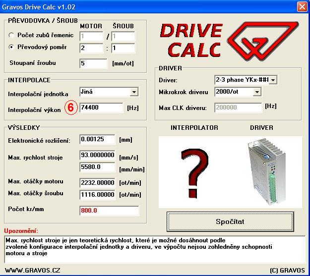

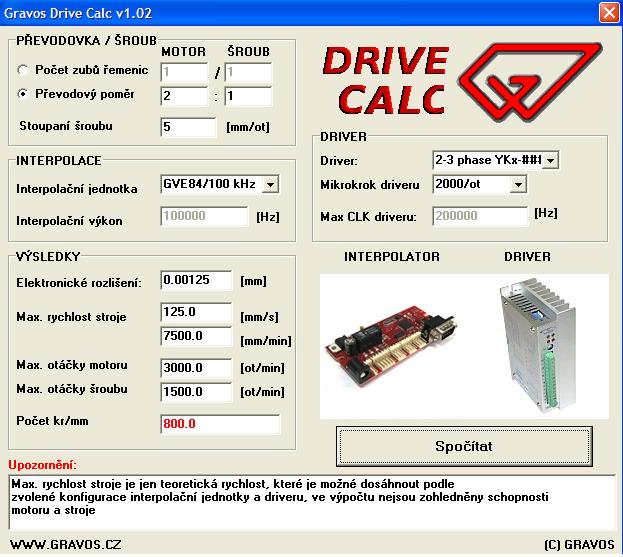

Tak ten DriveCalc už mi funguje. Předtím pořád vyskakovala hláška "špatné číslo". Něco jsem dělal špatně.
Takže teď jdem si spočítal to, co jsem si udělal postupnými zkouškami. Přejel jsem od začítku do konce tráhy a změřil ujetou vzdálenost. (Dráha byla nastavena na 300mm). No a pak jsem buď přidával nebo ubíral kroků na mm až to bylo přesně. No a při 2000 na driveru to bylo 600.
To mi teď vyšlo i v DriveCalcu.
Ale mám z toho hlavu jak balón. Je to asi trochu nad moje chápání. Nějak to pro mě postrádá logiku. Ale to nevadí, hlavně že to funguje.
Takže těch 83mm/s je asi maximum. A je jedno jestli je na driveru 3000 nebo 2000. Při 1200 už se to chovalo nějak divně. Tak jsem to nechal na 2000. Myslím, že těch 75 - 80mm/s by asi bylo použitelných s potřebnou rezervou. A subjektivně mi připadá, že se to chová stejně s oběma převody. Asi to nebude o otáčkách toho motoru ale o krouťáku.
