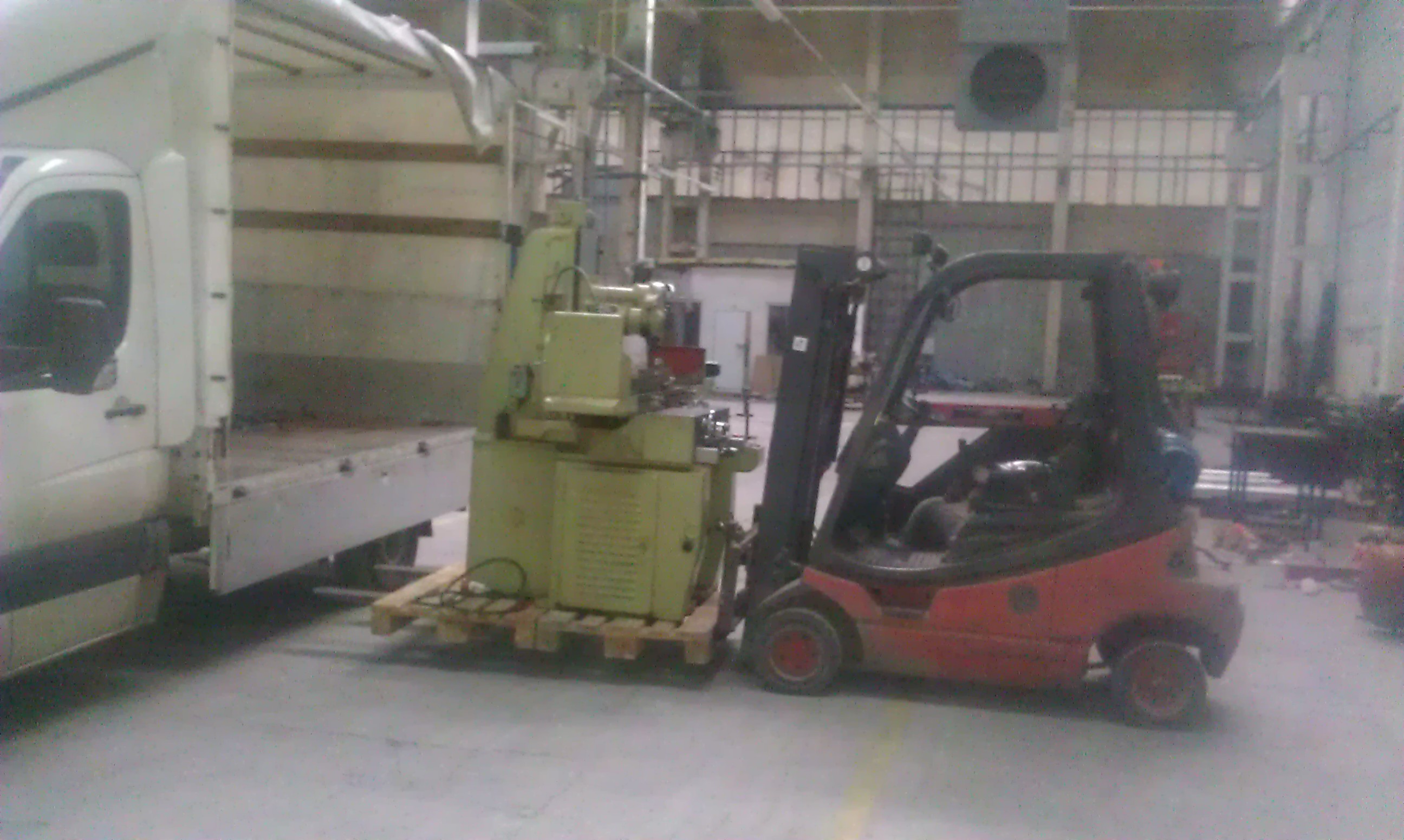

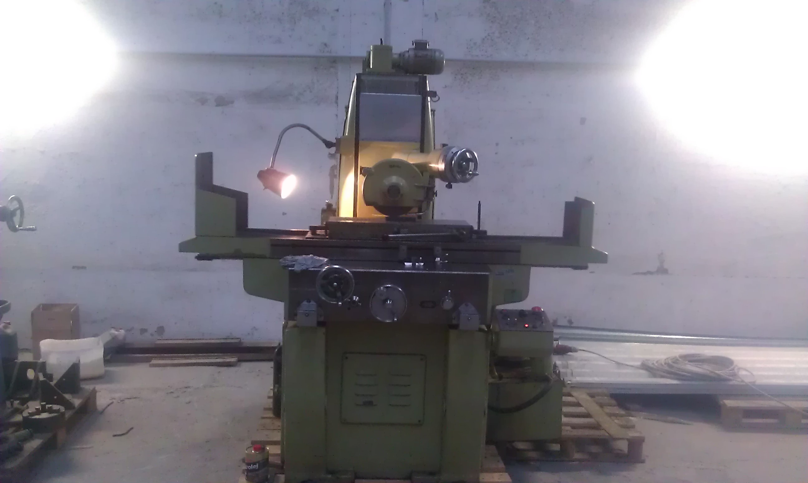

Tak jsem take v klubu rovinnych brusicu
. Vcera jsem si holku privezl a je to opravdu fesanda. Hned jsem samozdrejme vyzkousel brouseni
Potrebuji jen nechat vyrobit tlakove hadice ke kolu svisleho pridavani. Jeste musim zprovoznit cerpadlo chlazeni a magneticky odlucovac, kde je potreba vse znovu prodratovat a vymenit zasuvku na stroji (nemam protikus). Hdice by take chtela asi vymenit za delsi a nejak zajistit, aby se u ventilu nelamala. Cena v prepoctu 57000Kc, takze spokojenost
. Kryty proti strikani chladici kapaliny nebyly, takze si vyrobim nove priblizne podle originalu.

Jaky olej jsi nakonec dal do toho vreteniku? Radeji ho vymenim, buh vi kdo tam co nalil.V manualu stoji smichat 10% turbinoveho oleje 22 s petrolejem, ale buh vi pod jakym oznacenim se prodava ted.capumpor píše:Tak jsem sehnal odtahovku a už jí mám prozatím složenou asi 2 kilometry od baráku v hale s portálákem. Teď musím sehnat auto s rukou a převezt jí dom.
Teda štastnej jsem jak blecha. Konečně jsem se dočkal.
Teď začnou takové ty první práce na ní. Výplach vřeteníku a nový olej J0 nebo petrojel s olejem. Vyčistit hydrauliku, nový olej.
Z boku na sloupu je pumpička na mazání, tak tam musím najelt a promazat. Dlouho to stálo a je to všechno suché.

Olej jsem dal ložiskový ol-j22 s 90% petroleje. Měl jsem jen ten štítek na vřeteníku (průmyslový olej 20). To nevím co je tak jsem dal ten ložiskový a je to dobrý. Maže pěkně, nezadírá, nehřeje. Dělají olej CUT3 a mělo by to být stejné. Označení vypadá jako řezný ale je to vřetenový. Mě se ho nechtělo jet kupovat na Kladno tak jsem dal petrák, i když ten olej by byl asi levnější a lepší. Jsem fakt netušil kolik teď stojí petrolej.
Koukám, že tem máš permanentní magnet. To kvůli té zásuvce?
Ty tam máš asi štítky v němčině, co? Ty české jsou docela srandovní, jsou tam hrubky
Třeba PLÁCE S DESKOU - BES DESKY, nebo tam chybějí háčky a čárky a nebo jsou zase tam kde být nemají a tak. Ale to je mi úplně fuk.

OK, koupim olej, a prdnu ho tam. Ten CUT 3 bych chtel dat i do soustruhu, tak alespon zabiju 2 mouchy jednou ranou. Vsechni stitky jsou nemecky, ale vubec mi to nevadi. Driv jsem v Nemecku pracoval a umim docela dobre mluvit i cist (taky jsem si tam s panem pokecal a pak jeste u nej poptam hrotovku). Dal mi k tomu i nemecky navod, tak ho nekdy zkusim nascanovat. Lepsi jak lustit bukvice.capumpor píše:No tak to je super. Další rusanda![]()
Ty tam máš asi štítky v němčině, co? Ty české jsou docela srandovní, jsou tam hrubkyTřeba PLÁCE S DESKOU - BES DESKY, nebo tam chybějí háčky a čárky a nebo jsou zase tam kde být nemají a tak. Ale to je mi úplně fuk.
Permanentni magnet tam je, a ten co to prodaval tak tvrdil, ze stary elektromagnet uz nedrzel a tak ho vyhodil (na fotkach ten elektromagnet byl). Nezbude mi nic jinyho nez za 3500 koupit elektromagnet, ale to asi pozdeji, s timhle se da taky brousit (jen to neni blbuvzdorny a da se brousit i bez zaplyho magnetu). Ted budu v dilne delat poradnou podlahu (natrit vodnim sklem, samonivelacku a nater) a pak konecne zacnu davat stroje na misto.
