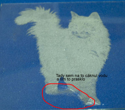

Hades
- Příspěvky: 1196
- Registrován: 11. 10. 2012, 10:59
- Bydliště: Praha; Mimoň
tak nějak z principu, nemá to zpětnej odraz, je to normální papírová přenoska

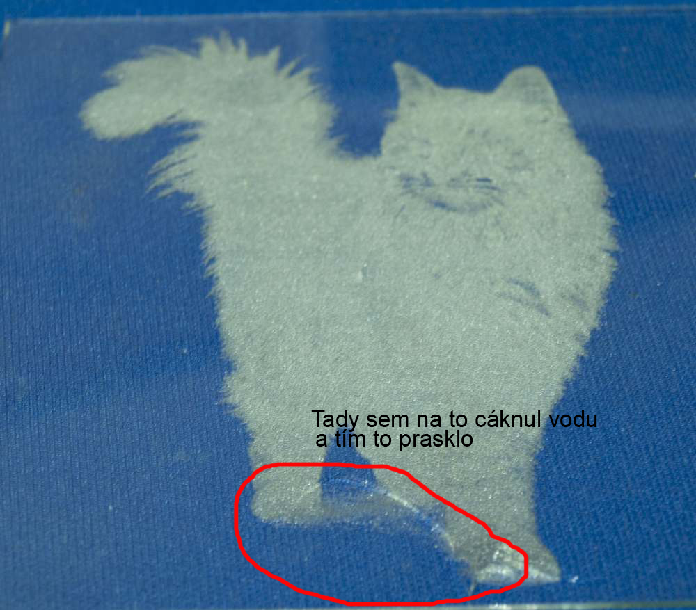

Hades
- Příspěvky: 1196
tady je ta kočka na skle...
ale jinak je to lepší než na fotce
