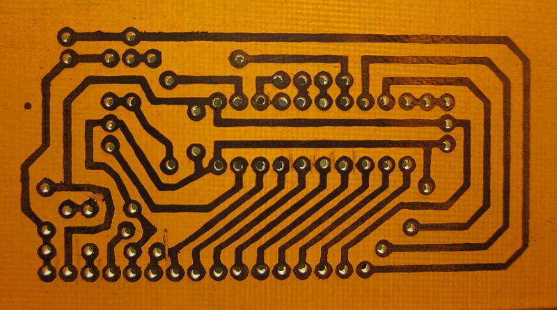

Pawelson píše:ty dvě chybějící sem našel.-)
Hehe, dobrej! :)
jova píše:
Thomeeque píše:Čoveče, todle se mi nikdy nepovedlo uspokojivě zmáknout, asi záleží, jaký má člověk štěstí na tiskárnu (nebo jakou má toleranci k prořídlým spojům).
Vyplatilo se mi to prohnat tiskárnou dvakrát, aby byla silnější vrstva toneru a moc to nezahřívat aby se čáry neslily.
Tiskárna brala ten papír tak přesně, žes to moh sjet dvakrát? To bych nečekal.
T.
jova
Příspěvky: 2576
19. 10. 2015, 6:48
Thomeeque píše: Tiskárna brala ten papír tak přesně, žes to moh sjet dvakrát? To bych nečekal. T.
Problém s tím vcelku nebyl. Oproti té fixe je to mnohem rychlejší. Občas jsem to, ale musel proškrábnout . Hlavně se musí vychytat čas "žehlení".

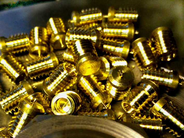

Mosazné šroubečky.
https://www.youtube.com/watch?v=XocSf6dRJOM" onclick="window.open(this.href);return false;

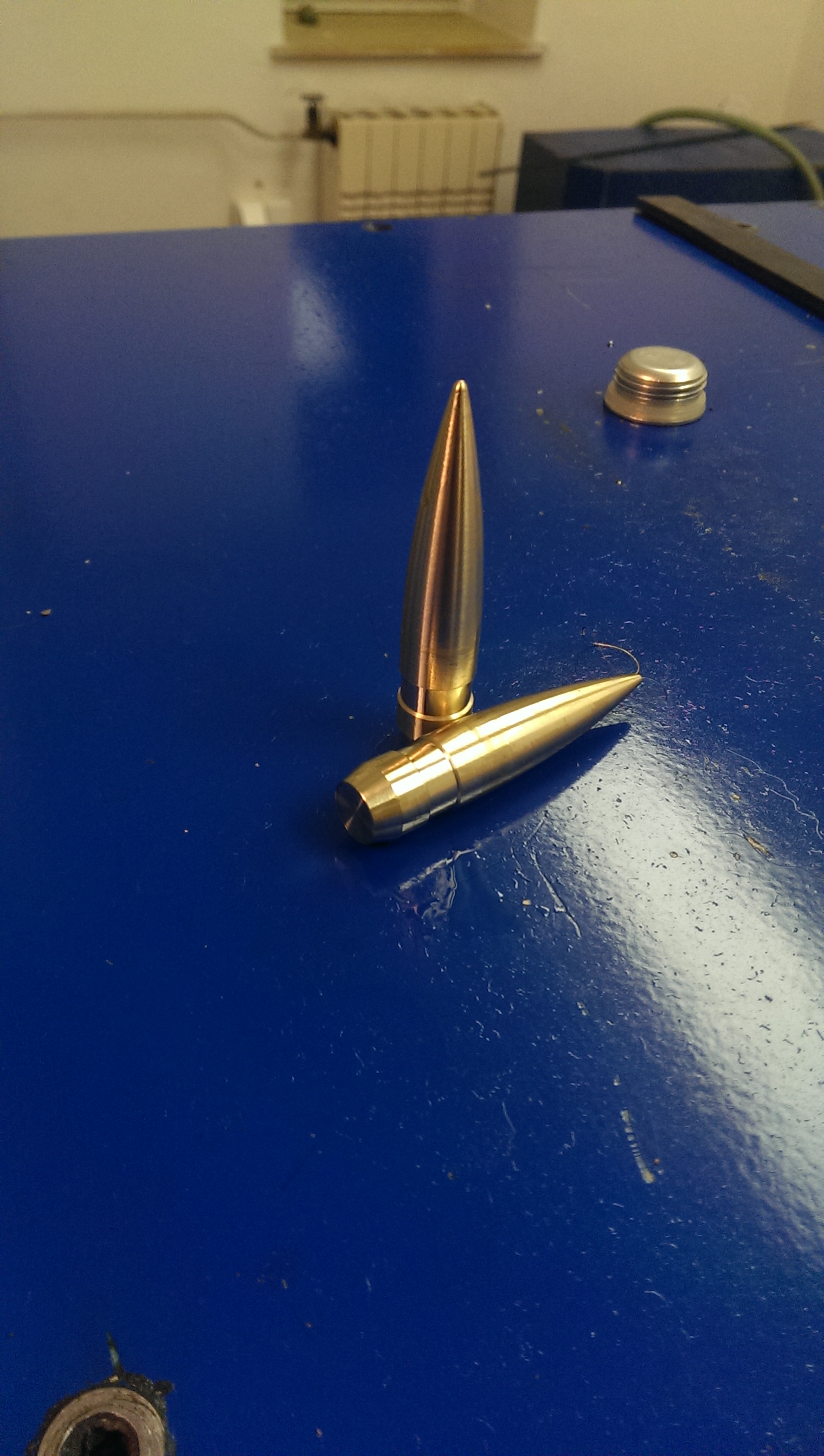

Taky jednou přispěju.
Za mě je to ta soustružnická práce. Z mosazi, vyvrtat, vyhrubovat a vystružit díru a potom na trn a zvenku.
A pak bych chtěl pochválit člena koudyxxx. Ten se postaral o dokonalé nagravírování. DÍKY !

Příspěvky: 23408
21. 10. 2015, 9:10
nejake programovani dnes
https://www.youtube.com/watch?v=u64tBQIZKrI" onclick="window.open(this.href);return false;
Pepa z depa
Příspěvky: 1779
22. 10. 2015, 5:37
čau, doufám, že to není do Sýrie .. ne, to by asi jako kulka nešlo použít. Nebo co to je? ... jinak v programování je vidět velký pokrok, ten souběh operací - parádní
Příspěvky: 23408
22. 10. 2015, 8:19
je to kulka jako krava
bohuzel ja clovek kteremu je neprijemne drzet zbran v ruce jsem v ramci rozjezdu masiny zacal programovat tohle
ten soubeh je castecne moje prace a castecne prace nadrazeneho software ktery pripravuje prave paralelizaci operaci a zjednodusuje programovani (programuje se XZ bez ohledu s kterou osou hejbu)
origosch
Příspěvky: 1287
Bydliště: Kladno
24. 10. 2015, 8:51
Tentokrát v automatickém cyklu:
https://youtu.be/XqPra_LmPX0" onclick="window.open(this.href);return false;

origosch
Příspěvky: 1287
Bydliště: Kladno
24. 10. 2015, 9:30
Pokud by někoho zajímal zpomalený záznam natočený vysokorychlostní kamerou:
https://youtu.be/7-IQ37RHPuA" onclick="window.open(this.href);return false;
Příspěvky: 7611
24. 10. 2015, 10:03
origosch píše:Tentokrát v automatickém cyklu:
dotaz k té mašince:
V té lunetě (jestli je to správný název) kterou prochází tyč je nějaké kluzné pouzdro?
Co tam je, že to snese posun a rychlé otáčení, musí to být bez větší vůle a nezadírá se to?
nikdy jsem s podobným principem (Swiss type) neměl tu čest
díky
Příspěvky: 23408
24. 10. 2015, 10:09
nevim jak origosh
ale na profi fabricke masine MANURHIN KMX SWING 720 maji dve varianty
je tam klasicka klestina ktera se muze dat volne ale klidne i dost fest suvne
az me to prekvapilo kolik fest je mozny to dotahnout aby byla jistota ze to nebude chvet a pritom to spolehlive podava material
ta druha varianta je pneumaticka pro pripady ze jim dost lita prumer podel na tycovine a byl by s tim problem
mluvim konkretne o tomhle stroji:
Příspěvky: 7611
24. 10. 2015, 10:32
origosch to má jako pohyblivou lunetu na suportu
tyč má napevno upnutou možná v klasické univerzálce někde vlevo
takhle by to fungovalo i na klasickém soustruhu
na tom dlouhotočném automatu jakoby byla dvě vřetena za sebou (teď nemyslím to protivřeteno)
jedno co je vidět, ze kterého vylézá materiál, tam bych si dovedl představit kleštinu jak píšeš
někde uvnitř musí být cosi, to ten materiál roztáčí a zároveň posunuje osově

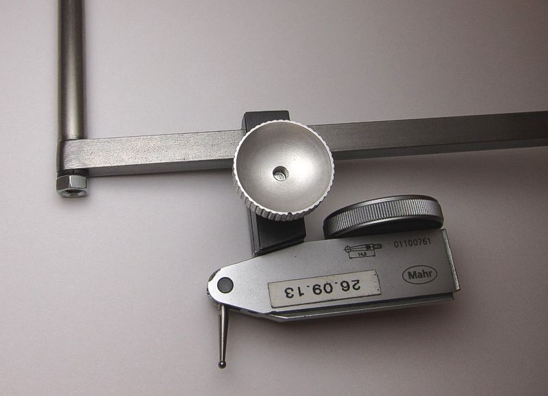

jova
Příspěvky: 2576
24. 10. 2015, 11:15
Přípravek na hledání středů.
http://www.jova1.cz/dilna/mereni/mereni.html

Příspěvky: 23408
25. 10. 2015, 7:16
testone:
presne jak pises
muzu nafotit detaily
ale vzasade v tom uz neni rozdil
ta vodici klestina je neco jako pohybliva luneta
u toho manurhinu je to deska s vodicim pouzdrem a na ni dve dvouose desky s nozi
z druhe strany desky jezdi pohaneci vretenik a dela Z a diky pneumatickemu ovladani sve klestiny i popotahuje (pouziva se vzduch na upinani, je tam nasobic)
tusim ze jsem nekde cetl ze max delka obrobku je 5m
