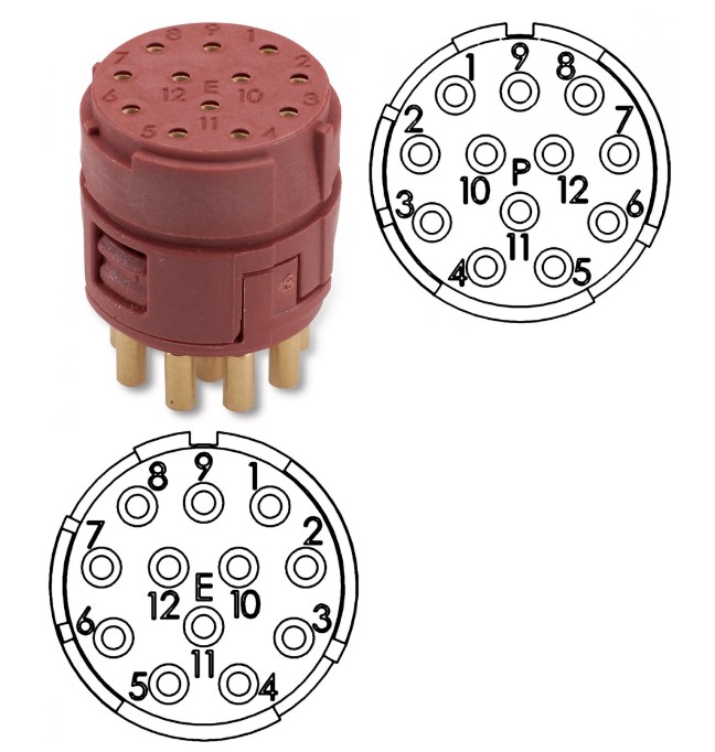

chb píše: ↑4. 9. 2025, 8:05 jen jestli nemáte špatné konektory :-)
Takže dvě různé normy? Co na těch tvých obrázcích tedy přesně je?

Příspěvek 4. 9. 2025, 9:21
Ten konektor som nasiel doma v zasobach, nevyzera na nejaku nekvalitu ale ziadne logo nema na sebe. Kazdopadne asi plati stare zname 2x meraj raz rob. Nastastie ma napadlo pred zapojenim omerat ci resolver je spravne zapojeny na druhej strane :)

vrátím se k problému číslování konektoru
podle číslování bych měl spojovat jen kombinaci P - E, pak číslování pinů na sebe sedí.
důvodem je to, jak je motaný kabel - žíly jsou v kabelu rozmístěny v podstatě jako piny na konektoru.
jeden konec pak odpovídá číslování typu P, druhý konec téhož kabelu odpovídá typu E.
V konektorech je málo místa a je výrobně lehčí mít přečíslovaný konektor než uvnitř konektoru popřeházet/proplést jednotlivé žíly.
zjednodušeně - je to tam kde je vícežilový kabel a je předpoklad konektoru na obou koncích kabelu nebo prodlužováky

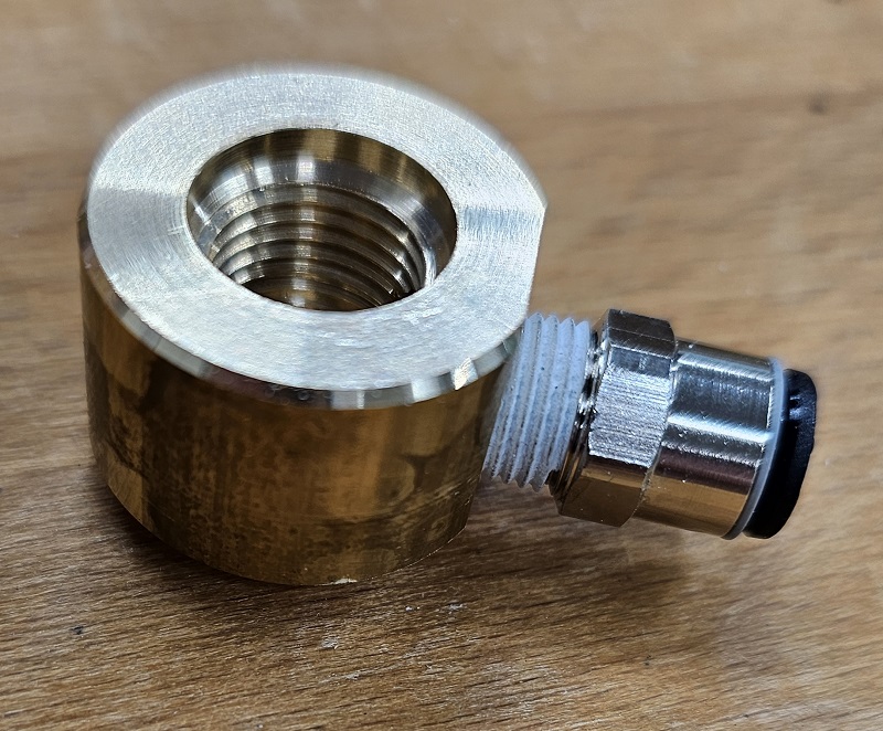

Pořád přemýšlím proč to tam nejde našroubovat. A ony se mi v šuplíku úplně samy od sebe přehodily závitníky G 1/8 a UNF 3/8-24 :D

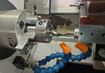

Teda to byla řacha, stal jsem zrovna zády a docela jsem poskočil :lol:
HSS Co5 ø10,2mm
Vrtám průtokové oka a vrtání kříží díra z boku, vzpříčila se tam špona. Pohlo to i s turretem. U dalšího vrtáku jsem jel pomaleji a už to naštěstí neudělalo
