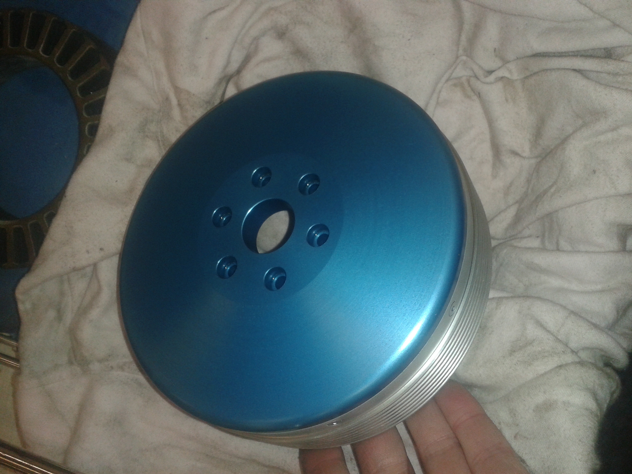

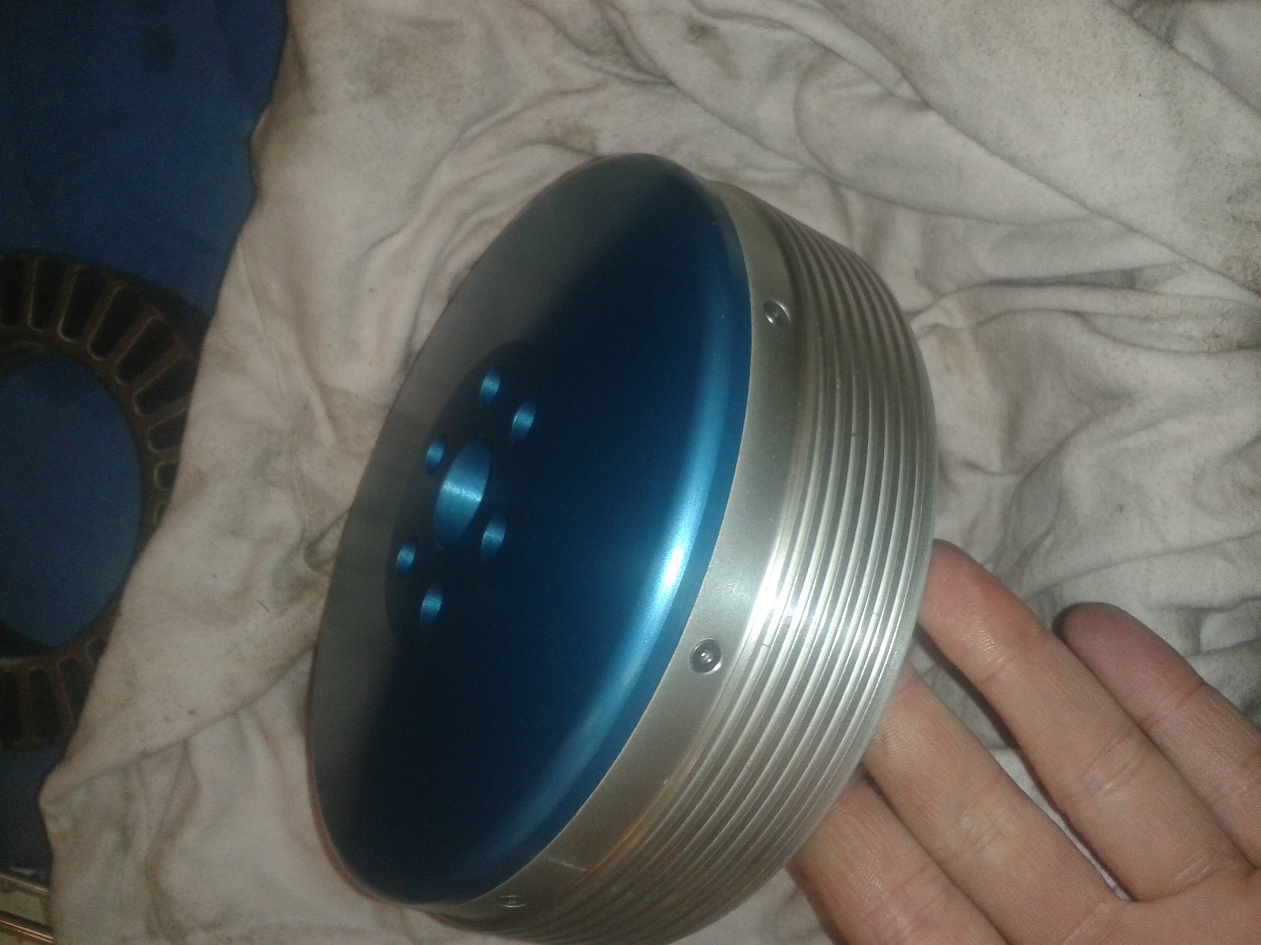

Tak dokončuju testovací vodou chlazený motor a nechal jsem rotor kadmiovat na bílo a čelo dát na tvrdý modrý elox. Vypadá to pěkně, rozhodně líp než černý zinek který je úplně k prdu.

Ono se to ještě smí, kadmiování? A co je špatného na tom černém zinkochromátu?

no nevím jestli smí ale tam kde to dělám ano. Černý zinek je spíš dekorativní než že by ochranoval proti korozi.

šrouby běžně dostupné jsou v prodeji také kadmiované

on neni problém s výrobky které jsou kadmiované ale spíš s tím získat povolení ke kadmiování. Ono legálně si dnes otevřít galvanovnu skoro nejde.
