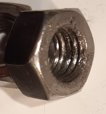

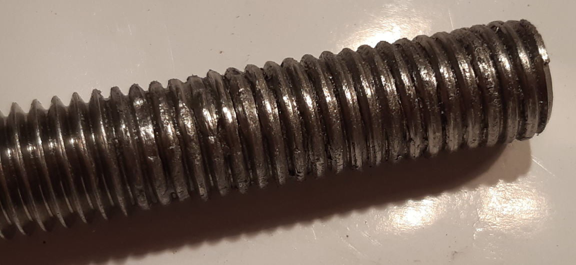

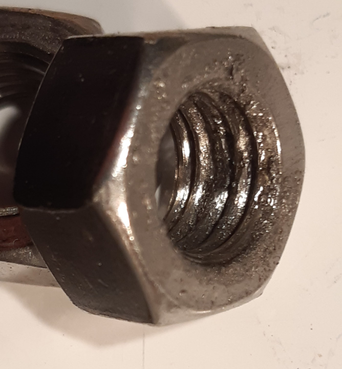

Kousla se mi nerezová matice M12 na nerezové závitovce. Obojí nové, jen do toho zřejmě spadlo pár šupinek ze žárového pozinku. Sundat šla opravdu blbě, závit podle toho vypadá. To se nerez opravdu nemá tak rád se zinkem?
