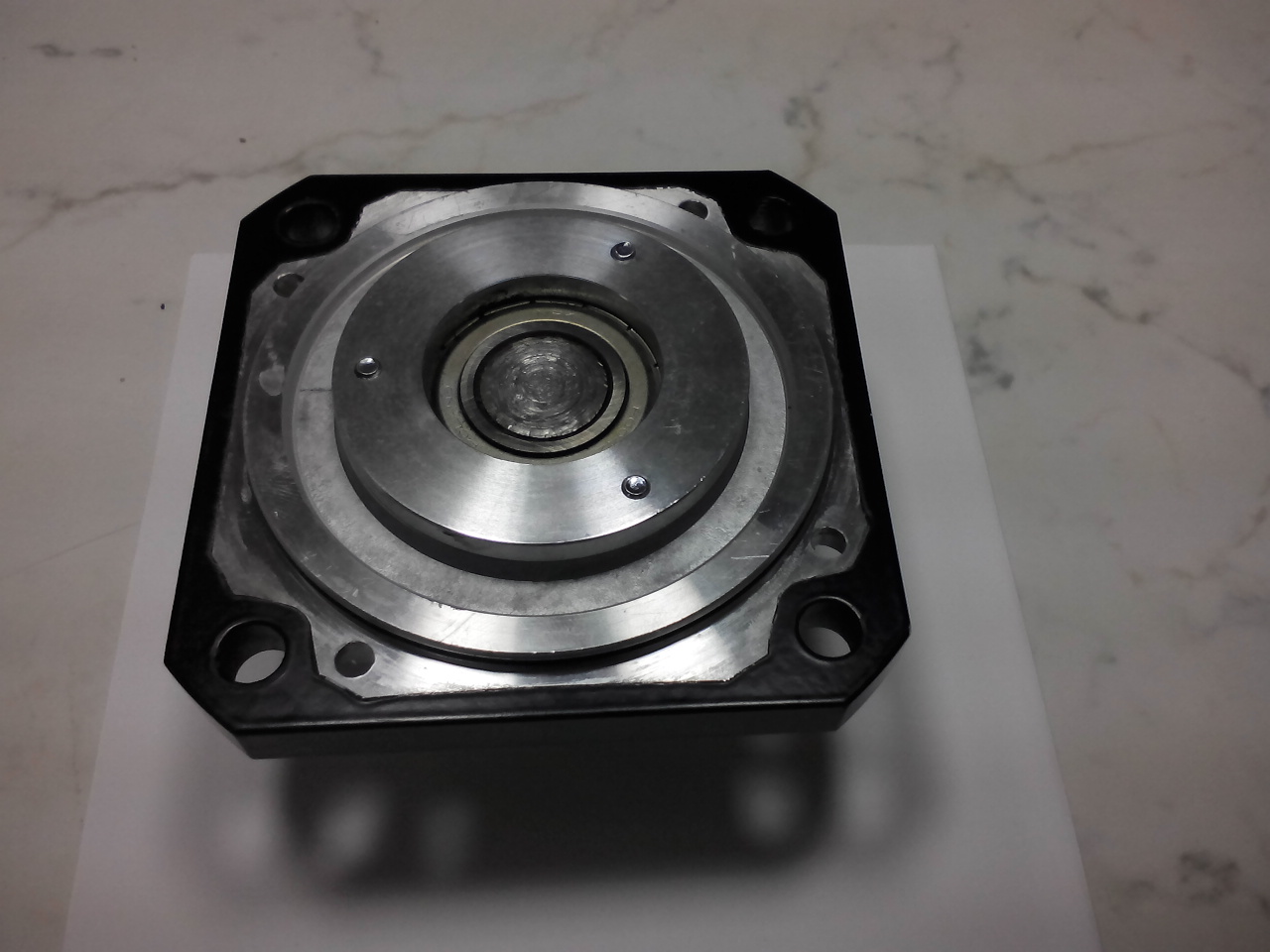

Tak se mi protočila hřídel v servomotoru :roll:
Servo 5Nm, hřídel 19 mm, nějak to nechápu jak je to možné
Příspěvky: 23390
3. 3. 2016, 7:22
spatna montaz a radialni pretezovani hritele?
uz jsem to jednou potkal
picom
Příspěvky: 2351
3. 3. 2016, 7:36
robokop píše:spatna montaz a radialni pretezovani hritele?
Motor je spojen přes plastovou spojku s hřídelí na které jsou dva řemeny.
Odpor minimální , otáčím s tím jedním prstem, žádné velké hmoty, žádné další poškození.
Původní motor tam běhal přes deset let. Po výměně nový motor rupnul za tři dny

a co to je za motor , myslím výrobce
Příspěvky: 23390
3. 3. 2016, 7:44
tak nechapu
max ze to byl zmetek

packa píše:a co to je za motor , myslím výrobce
Koupeno v Něnecku jako náhradní díl, ale vyrábí se Brně ... s Něm. štítkem
picom
Příspěvky: 2351
3. 3. 2016, 8:05
robokop píše:tak nechapu
Dnes jsem tam dával třetí během 10 dnů
1. si měnil zákazník sám
2. měnil kolega před třemi dny
3. pokus jsem vyhrál já dnes
motory byly vyrobené s odstupem několika roků, uvidím jak dlouho vydrží ten můj :)
Příspěvky: 23390
3. 3. 2016, 8:10
tim jsi patrne vyloucil motor jako zmetek
tudiz zbyva spatna montaz nebo problem s namahanim od masiny
je mozne ze by ta spojka nebyla schopna pobrat nesouosost?
neni mozne ze by se drzak motoru nejak ohybal a cele se to uhnulo z geometrie
filla
Příspěvky: 3523
3. 3. 2016, 8:18
to je normalne ukvedlany, takze osy nejsou rovnobezne (uprostred spojky se krizi) a vzika kloub

jednim prstem otacis jen se zatezi nebo se spojkou s primontovanym motorem?
picom píše:
picom
Příspěvky: 2351
3. 3. 2016, 8:37
filla píše:to je normalne ukvedlany, takze osy nejsou rovnobezne (uprostred spojky se krizi) a vzika kloub
mám stejný názor, příruba motoru má malé osazení a mohli to tam špatně nasadit
na spojce ale nebylo žádné opotřebení vidět
uvidím jak dlouho to vydrží
