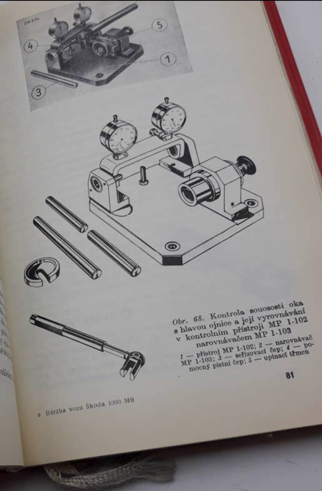

Pěkně udělaný :wink:
To vylívání mě zajímá

jo, to je ono
koukám že tam mají chytřeji udělaný seřizování těch hodinek

Tvoje verze je lepší, festovnější a univerzálnější.

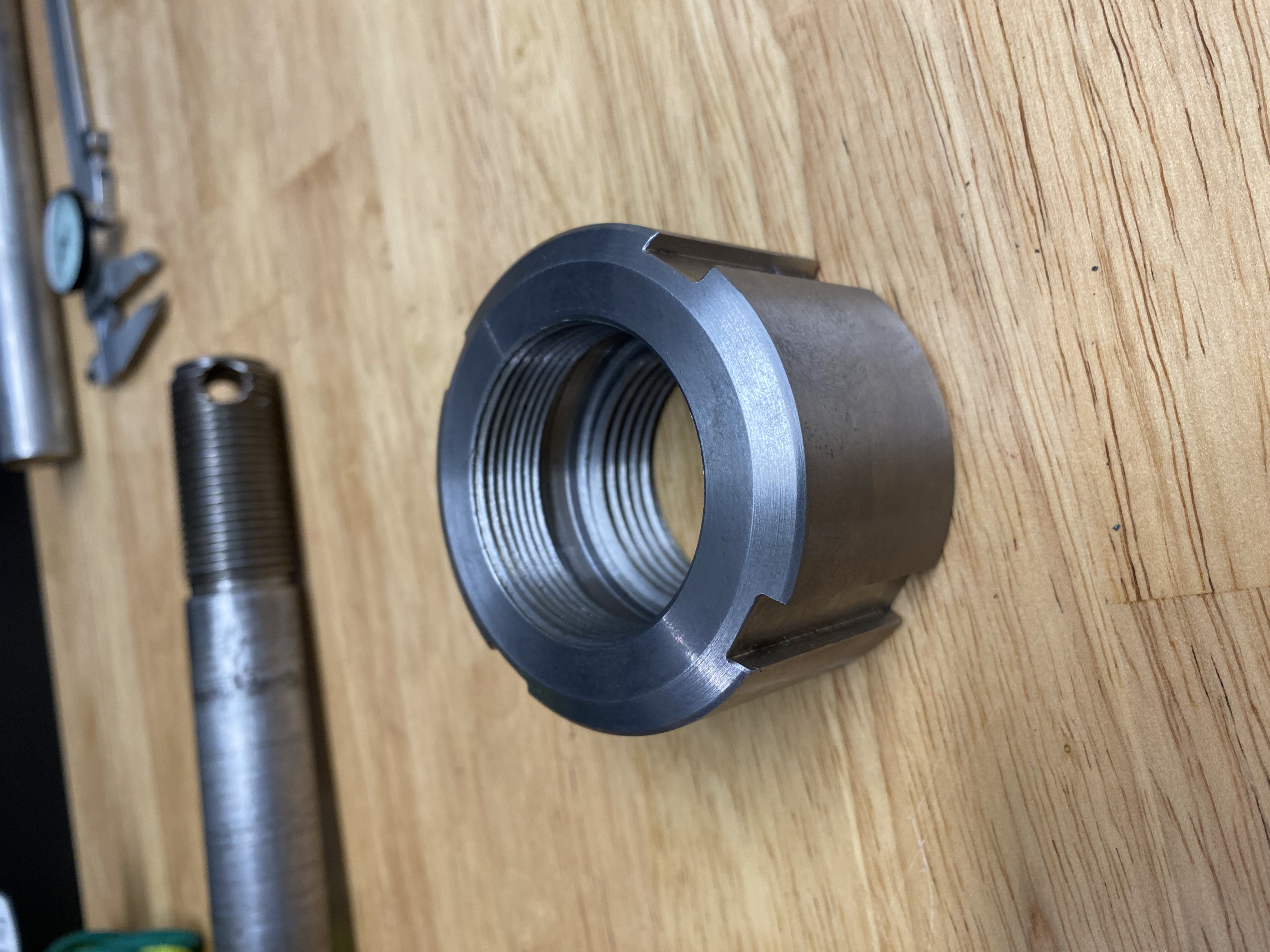

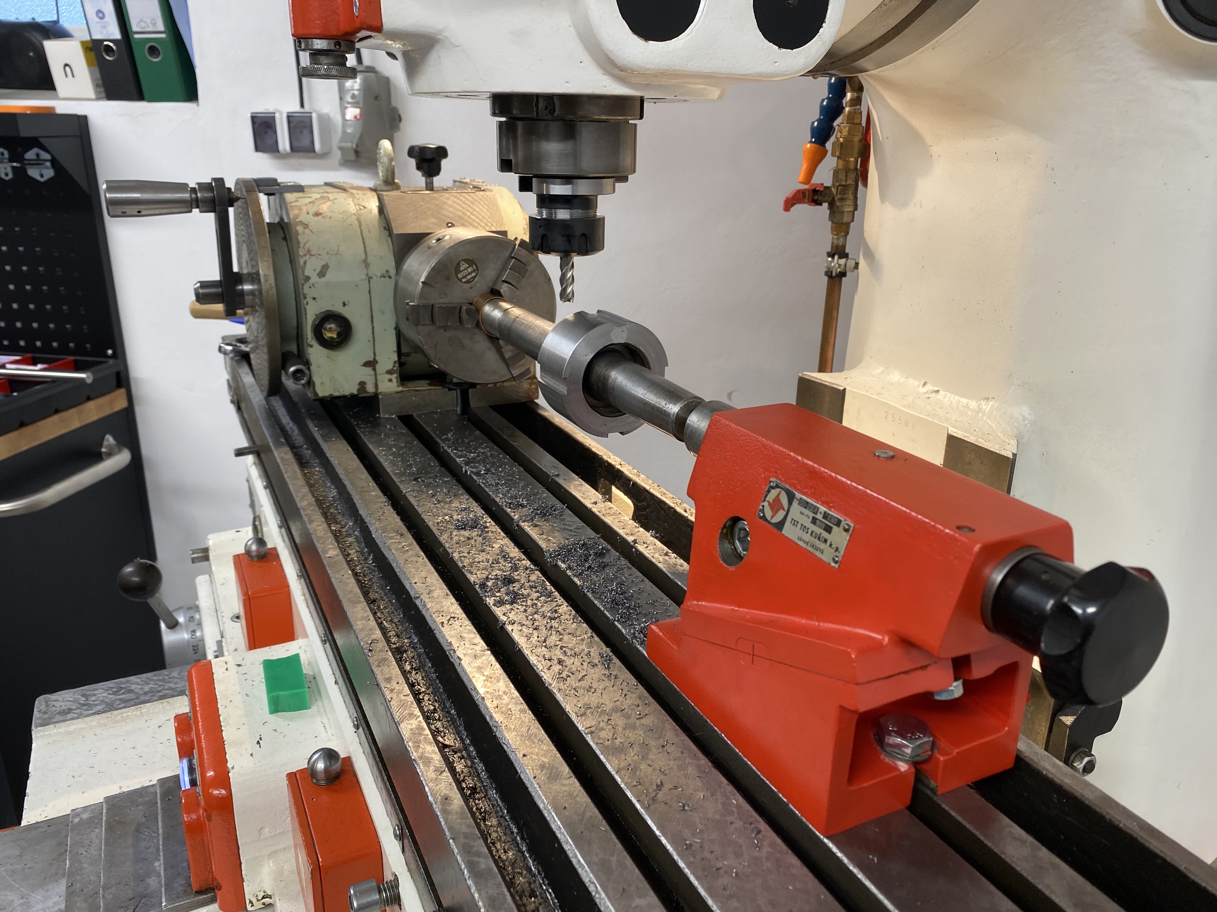

Tak konečně i něco ode mě. Jeden truhlář potřeboval vyrobit matici na spodní frézku. Závity M48 a zvenku drážky na nástrčnej klíč.
