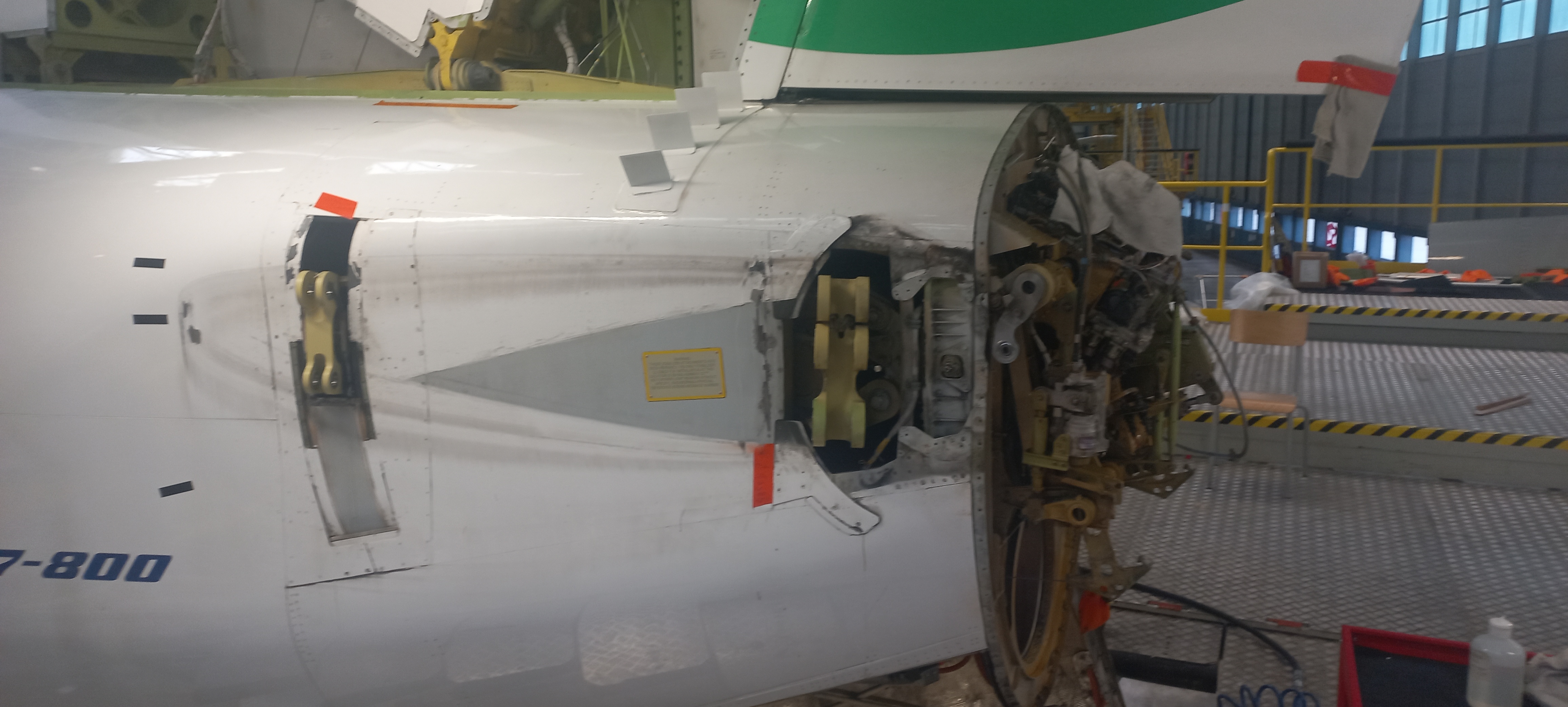

prochaska píše: 23. 11. 2024, 8:05 A to je co za díl z toho Boeingu?
Tak sválně co by jsi tipoval😁
servis4sp,WKV63,HJ8,SV18,R5,BPH20na,1U,Sip3EE,Theil 132,FN40,FVT3CNC,GH450,KU250
machine works
Příspěvky: 85
Registrován: 23. 12. 2023, 4:38
24. 11. 2024, 6:24
Fifík píše: 23. 11. 2024, 9:08
Držáky na pití v pilotní kabině. :D
Je to otočený, tak to mate.
Bohužel držáky na pití to nejsou😁😁😉

24. 11. 2024, 8:02
To bude kus podvozku.

machine works píše: 24. 11. 2024, 6:18 Tak sválně co by jsi tipoval😁
Podíval jsem se na stránky firmy Sunnen (nápis z přípravku z jedné fotky) a ta se chlubí, že dělají honovací zařízení pro aerospace, mj. landing gears. Tak asi to :-) Ale nevím co přesně a proč se tam honuje.

24. 11. 2024, 9:19
To bude asi tím, že když namáčkneš ty pouzdra do těch ok, tak ti to udělá šišoid. A tohle bude mít nějakou specifikaci. Ona teplota v 10 km bude trochu jiná, než dole a když se ti to stáhne kolem čepu, tak může být vymalováno.
A nechceš třeba, aby se ti neotevřel podvozek :lol: . Jednou jsem zažil a to nepotřebuješ :lol: . Když tam třeba začne někdo oddeklovávat části letadla za letu, aby to manuálně odjistil :D .
Čím to honuješ? Vrtačkou ?

Vzhledem k tomu ze je na leseni tak bych to na podvozek nevidel

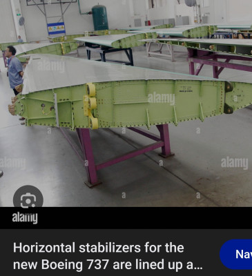

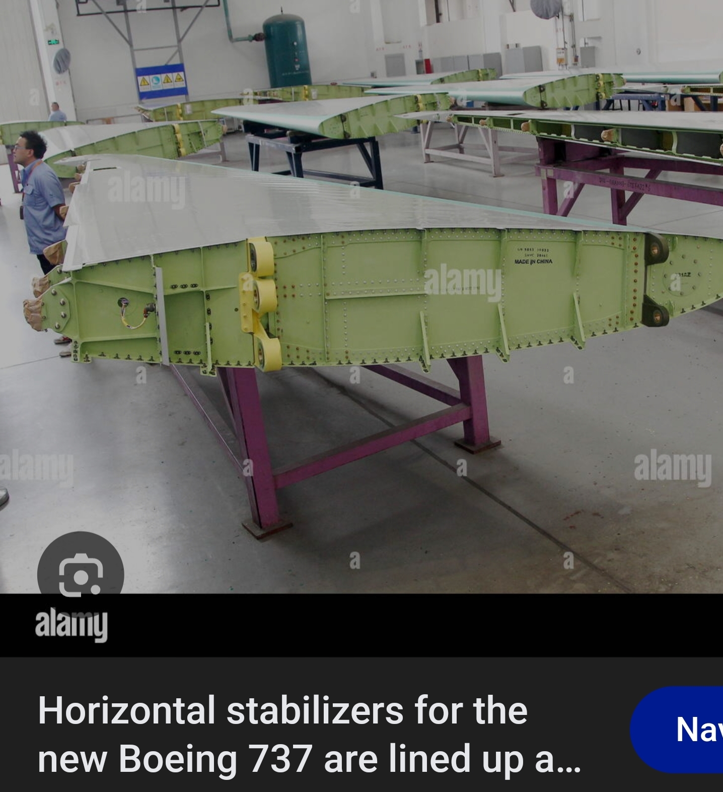

Vzhledem k těm držakům (a té cedulce), bych si tipnul, že tam bude přidělaný nejaký stabilizátor, ale jestli horizontální nebo vertikální, to už nepoznám. Nevím ani jak moc staré to letadlo je, maximálně podle barvy, která je už zak ztvrdlá že se loupe, tak to bude něco staršího.
Ty držáky na stabilizátoru

DwPetr píše: 24. 11. 2024, 10:25 Vzhledem k těm držakům (a té cedulce), bych si tipnul, že tam bude přidělaný nejaký stabilizátor, ale jestli horizontální nebo vertikální, to už nepoznám. Nevím ani jak moc staré to letadlo je, maximálně podle barvy, která je už zak ztvrdlá že se loupe, tak to bude něco staršího.
Takhle se pozná pan technik, přesná trefa. Ano na fotce je protikus co je na trupu a ano je to uchycení horizontalniho stabilizátoru😉👍

on ten modifikační štítek dost napověděl😁

Výborně, správná dedukce😁👍

stanik84 píše: 24. 11. 2024, 9:19 To bude asi tím, že když namáčkneš ty pouzdra do těch ok, tak ti to udělá šišoid. A tohle bude mít nějakou specifikaci. Ona teplota v 10 km bude trochu jiná, než dole a když se ti to stáhne kolem čepu, tak může být vymalováno.
Je to presně tak a ty pouzdra jsou ještě dvojité tzn. Ze se lisuje jedno do toho vývrtu v konstrukci a to druhé pak zdruhé strany do toho prvního = značná deformace. Poté se to struží a honuje s tolerancí +/-0,01 na průměr.
Ano na to honování už je jen vzduchová vrtačka. Dělá se to dost nahovno ,aby to bylo v toleranci.
Teplota tam samozřejmě hraje značnou roli při rozsahu cca +/-50°C
Na podvozku se dělají podobné zásahy/opravy v zavěsění .
