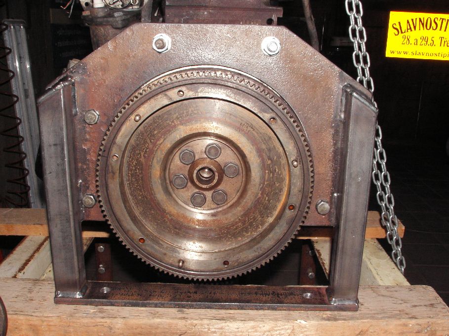

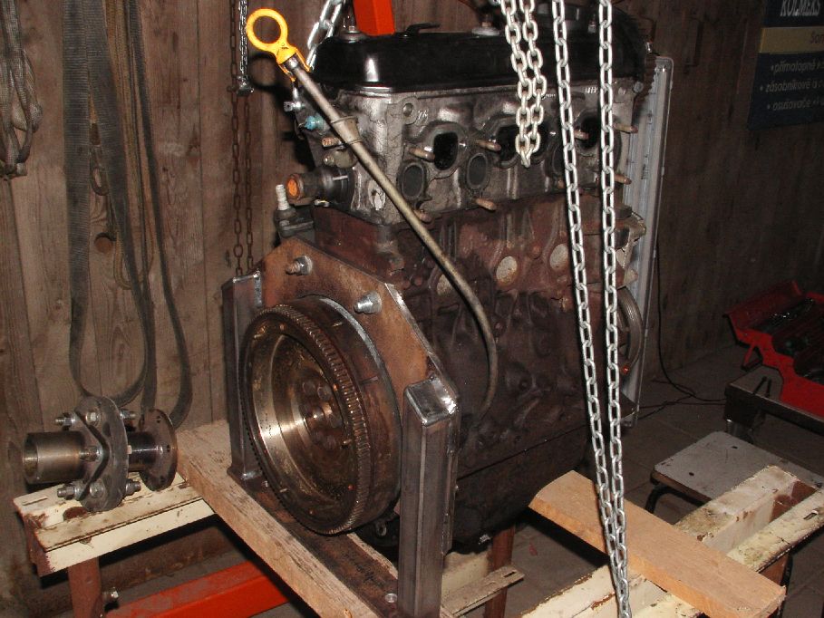

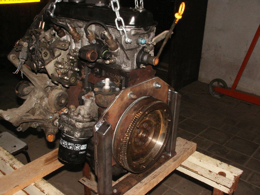

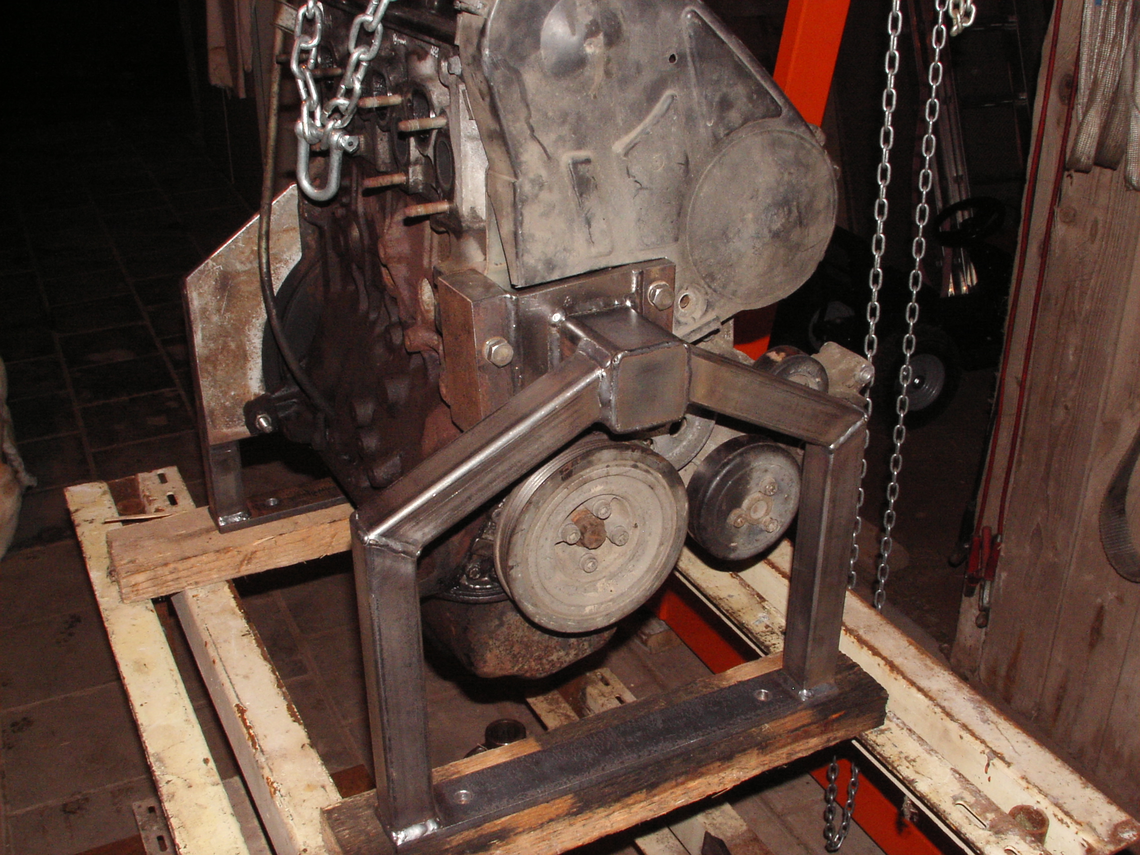

To by jeden neřekl, co je s tím motorem z Feldy za obštrukce, než se to dá někam inteligentně pověsit.
Ale už se to začíná rýsovat.

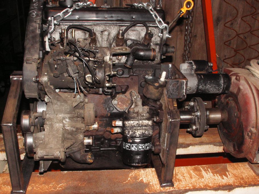

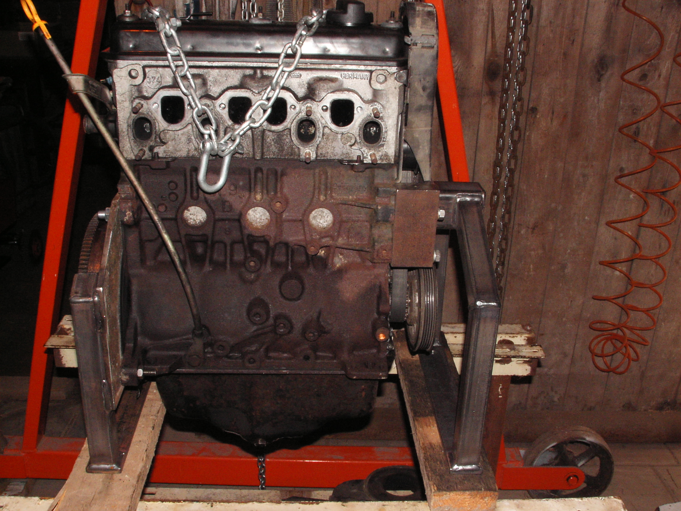

stabilák VW AEF 1,9D

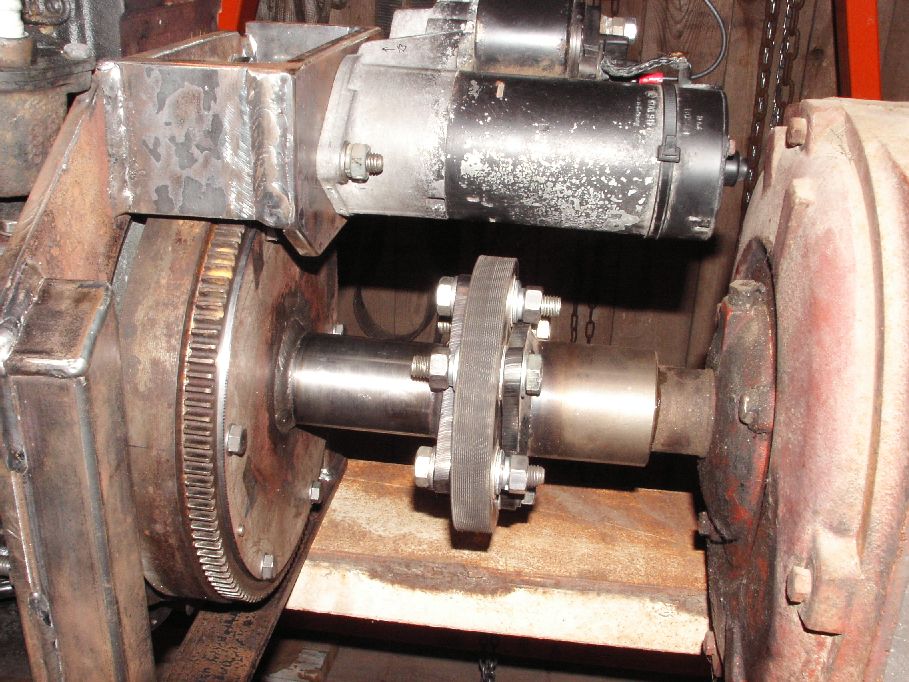

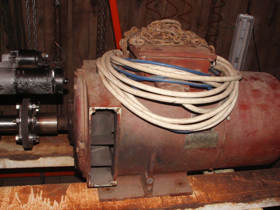

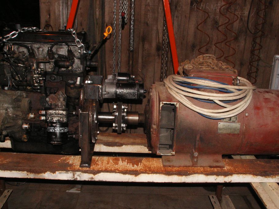

Soustrojí mechanicky spojeno hardyspojkou
Ben Ash
Příspěvky: 1459
Bydliště: Vladislav
29. 6. 2014, 10:07
Týjo to je dlouhý.
Per aspera ad astra
magi
Příspěvky: 2741
Bydliště: Třebíč
29. 6. 2014, 10:10
A to tam ještě není chladič s větrákem :(
Půldruhýho metru, mezi agregátama 30cm díru dělá startér, bohužel.

Ono se to radí na dálku dobře, ale proč máš ten startér otočený ven? To je takhle originál i v autě? Mě napadlo, že se dala ta hardy přidělat jednou stranou přímo na setrvák
Per aspera ad astra
magi
Příspěvky: 2741
Bydliště: Třebíč
30. 6. 2014, 8:59
A jak ho mám dát dovnitř, když je v autě ven? To je dáno motorem.
PAKO.ll
Příspěvky: 1419
Bydliště: ŠKVOREC
30. 6. 2014, 12:48
normálně se válí nad převodovkou takže nepřekáží :D
Ben Ash
Příspěvky: 1459
Bydliště: Vladislav
30. 6. 2014, 2:51
No jo, já nějak netušil že je na převodovce, na žigulovi je na motoře a na slávii byl taky na motoře. Tak jako bych nic neřek :)
Per aspera ad astra
magi
Příspěvky: 2741
Bydliště: Třebíč
30. 6. 2014, 2:53
Na hafo autech je na motoru, ta felda která byla momentálně k dispozici ihned a zadarmo ho má bohužel na převodovce.
