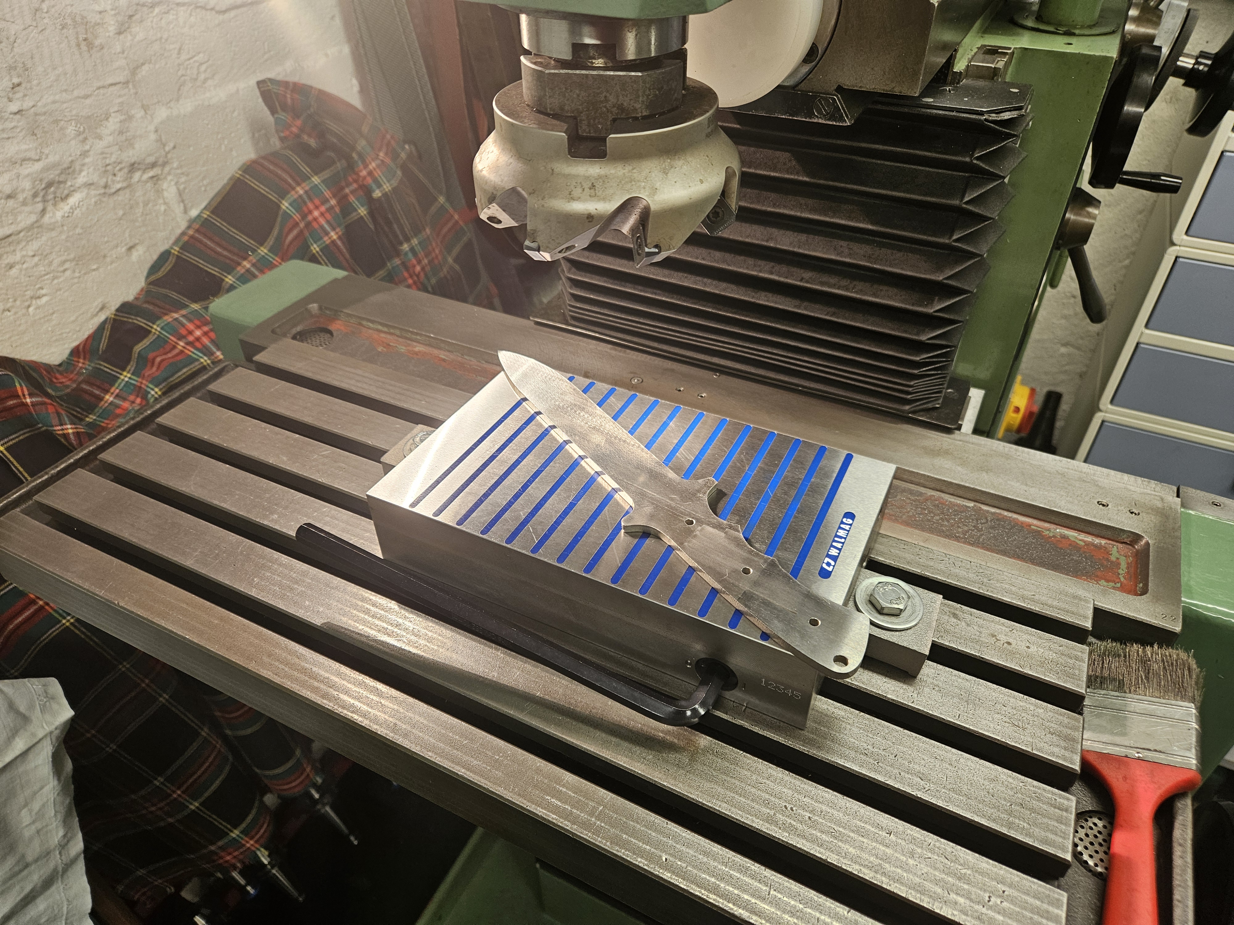

Ahoj kamarádi
já dneska poprvé frézoval na magnetu, jo je to spešl pro frézku, plátková tuším stovková hlava, no stoupnul jsem si mimo případnou trajektorii :lol: Ale musím říct, ani se to nehlo, drží jak přibité, jen jsem musel nadvakrát, heršoft fenka má malý rozjezd :D Je to magnetická nerez 1.4116

Koukám, že než k Tobě příště vlezu do bunkru, tak vykouknu ze za zídky. :lol:

Rozumný by bylo založit to na volnou plochu o trochu tenčíma plechama než je obrobek.

Ahoj založený to při obrábění bylo, tohle je už po úklidu špon, jsem na to zvyklej u magnetky :)

to je hezky, ale po fejsbukach atd. uz bezi ukradena fotka, "takto se to dela, tak je to spravne" :-)
a AI uz to ma take v databazi rad a pravdivejch postupu :-)

No aspoň to zvýší průměrné iq národa, když se blbci sami eliminujou :lol:

To vážně? :shock: vždyť tam nejsou žádný špony, je evidentní že to nemá vypovídající hodnotu. Už jsem se s podobným myšlenkovým pochodem taky setkal, že jsem musel vysvětlovat. Prostě to není zdokumentovaný krok za krokem a tak to prostě nebylo.... viz když položíš hliníkovou hlavu na bpháčko, tak se najdou fachmani s tvrzením že to nejde, protože hliník není magnetickej... ale že už se to takhle rychle rozběhne po světě, to jsem nečekal.

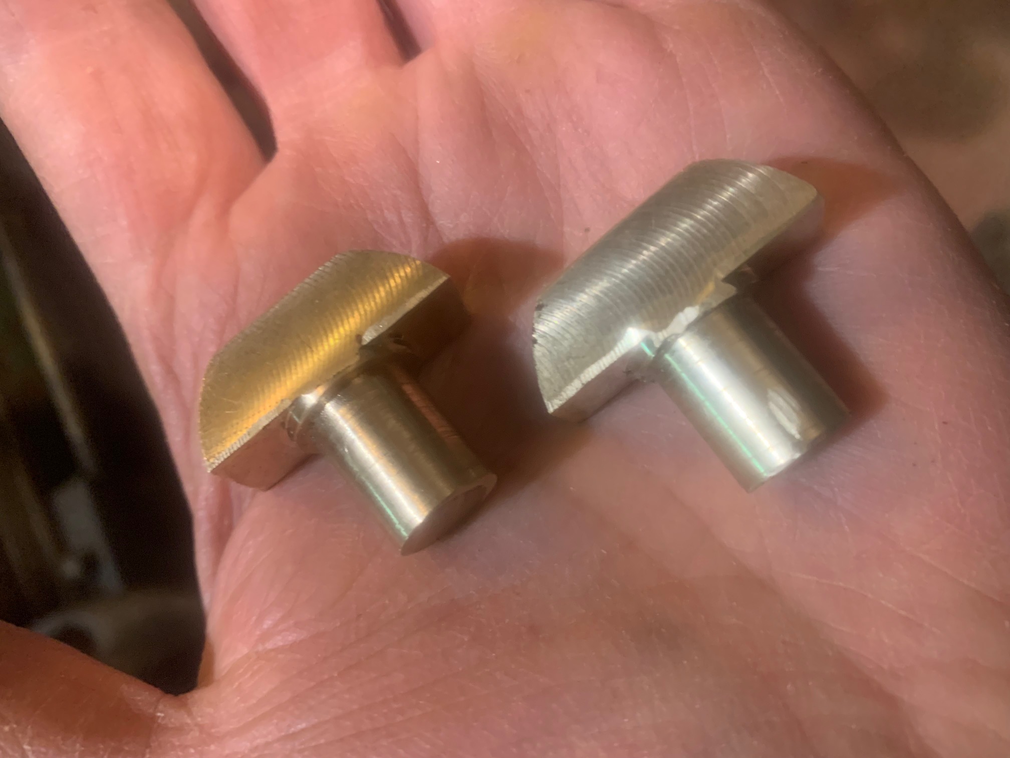

Ku večeru narýchlo dva kamene do zubovej spojky na zapínanie bubna lesníckeho navijaku.

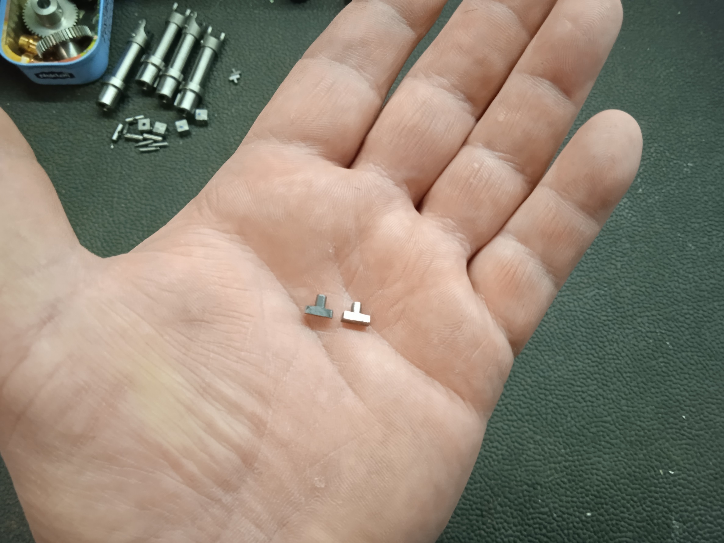

qwer píše: 17. 1. 2025, 9:06 Ku večeru narýchlo dva kamene do zubovej spojky na zapínanie bubna lesníckeho navijaku.IMG_9447.jpgIMG_9448.jpg
dělal jsem včera hodně podobný, akorát čep 2mm :D :D

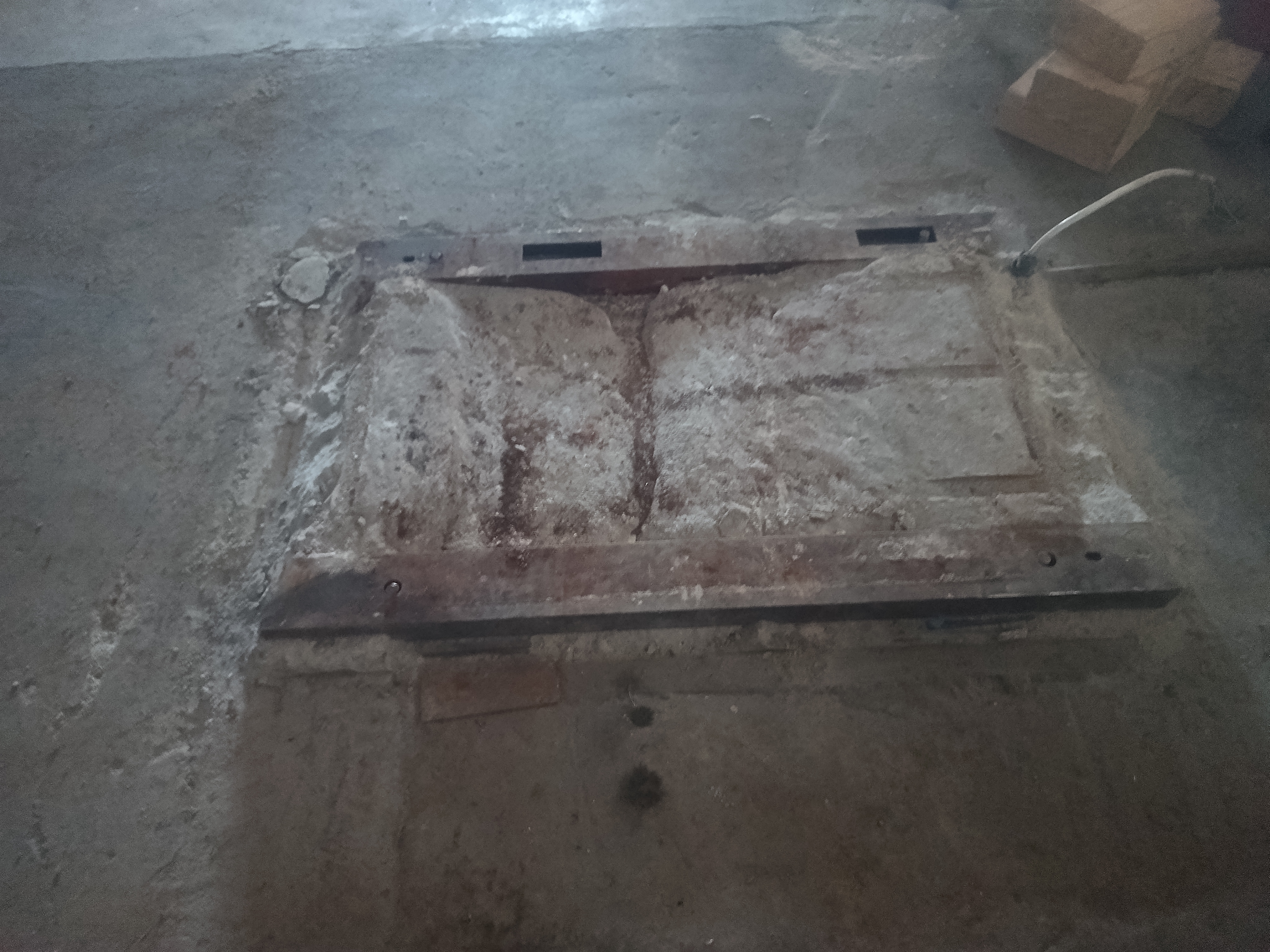

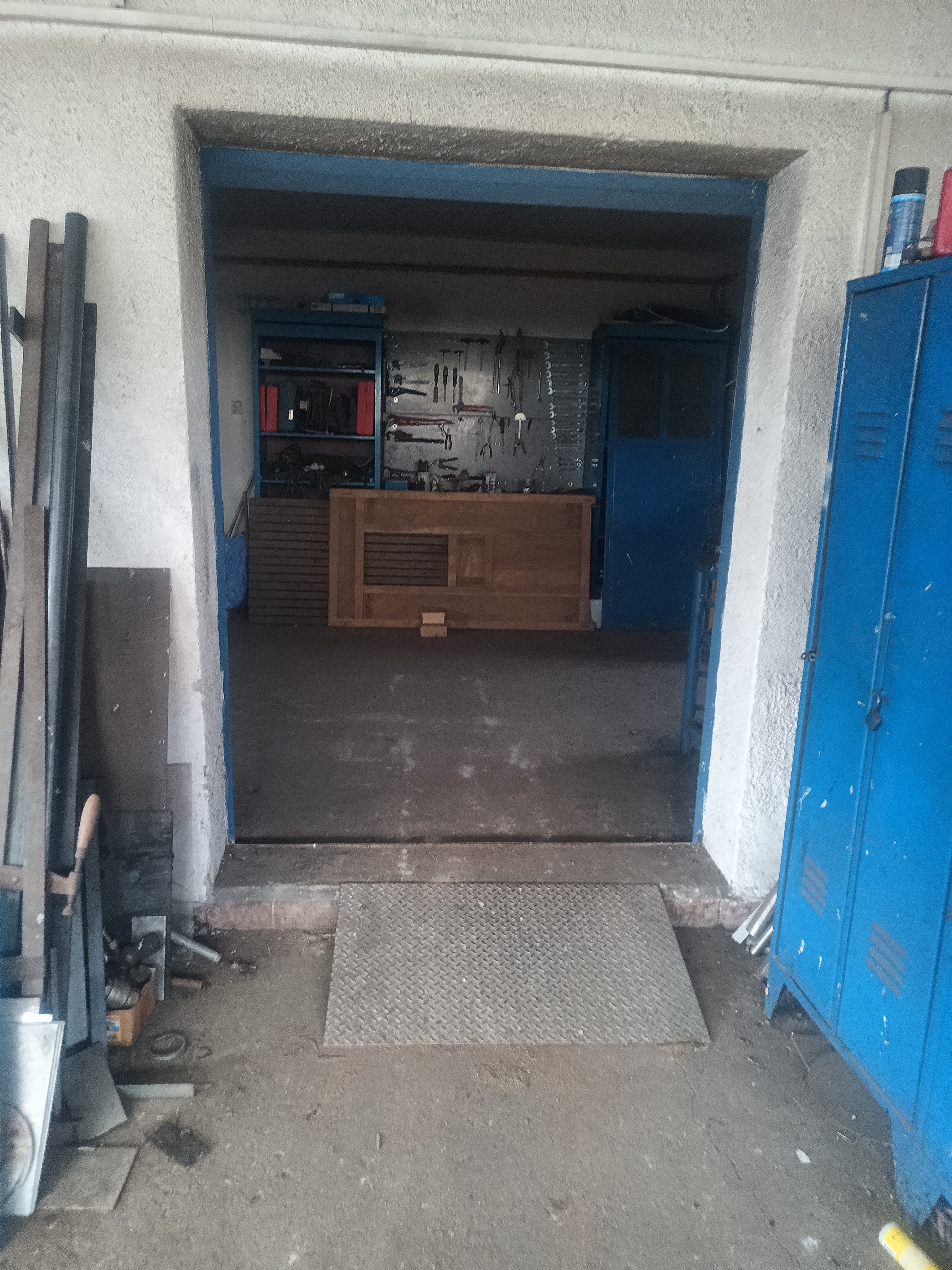

Nebolo to zrovna dneska ale minulú sobotu.
Vydolovali sme frézu z betónu a presunuli po válečkoch na paletu. Dosť kopcovitý terén zúžené priechody.

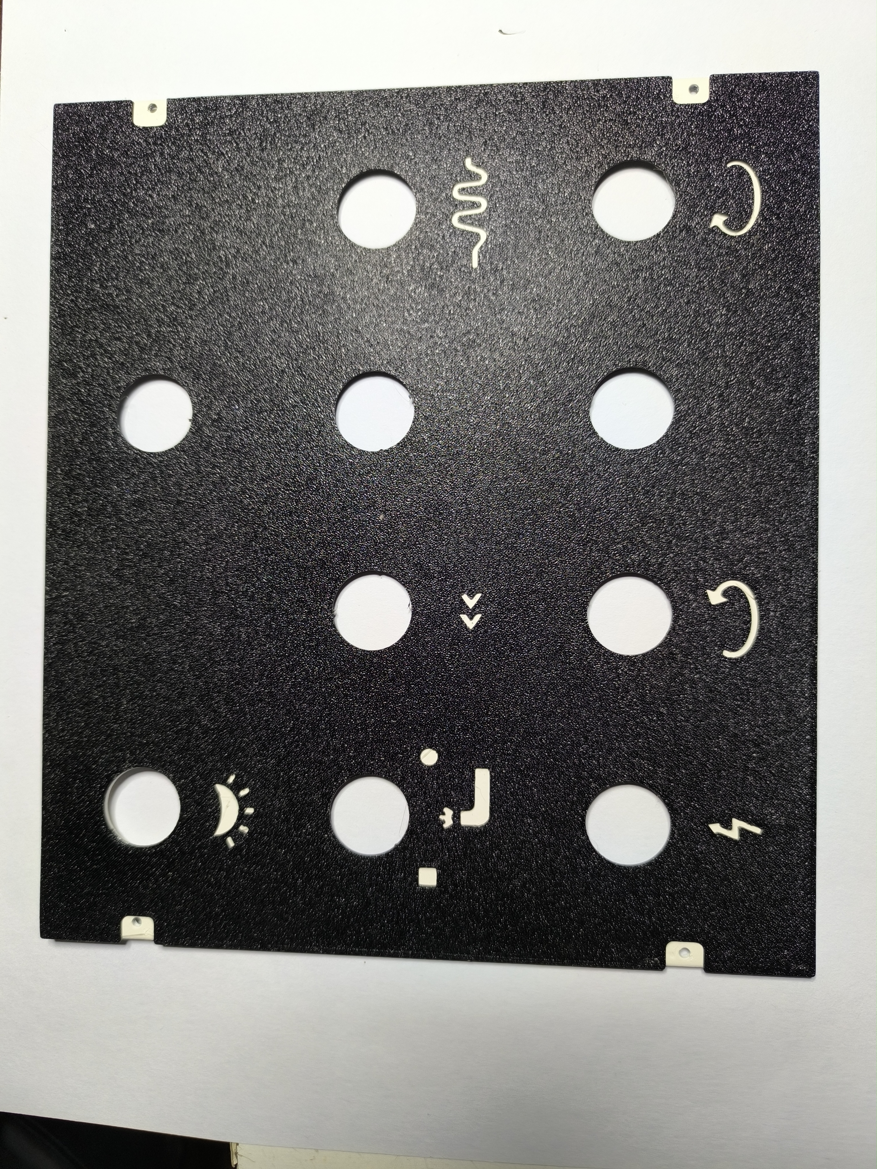

Kromě vypouštění starých olejů z mé nové fenky jsem ještě vytisknul neohmatatelný ovládací panel místo původního hliníkového. Doplňoval jsem spínač osvětlení a přehodil jsem zapínání posuvu s jeho vypínáním, aby byla všechna vypínací tlačítka hezky pod sebou.
