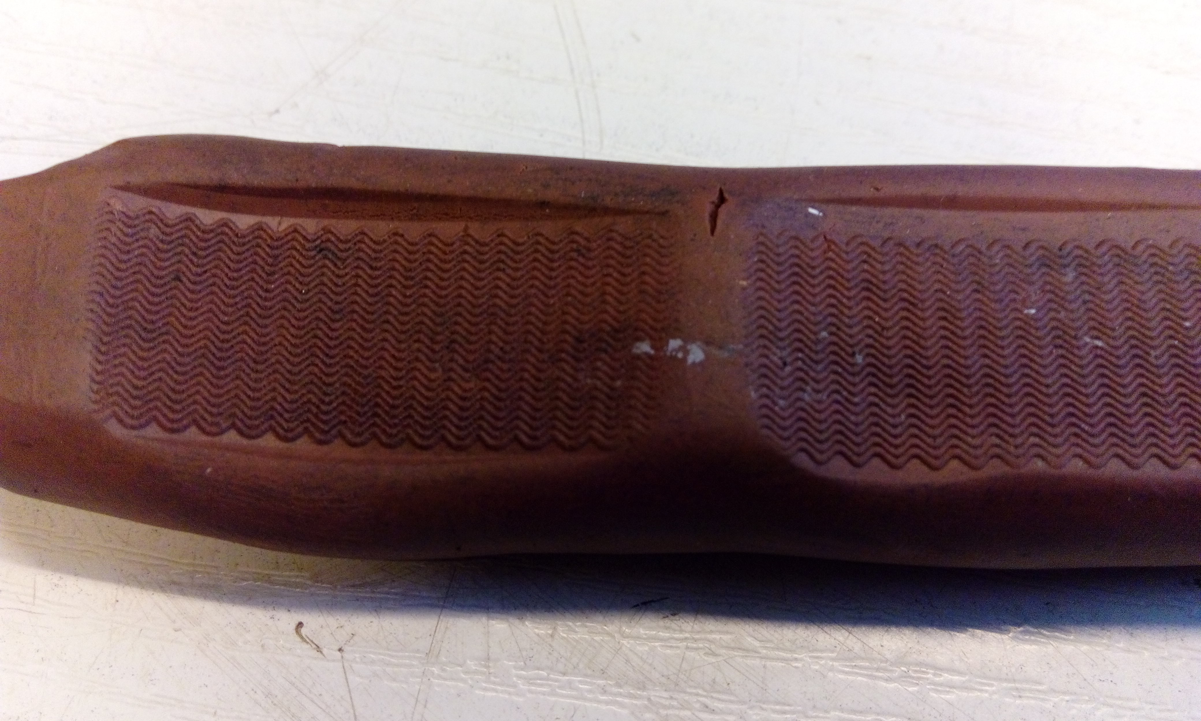

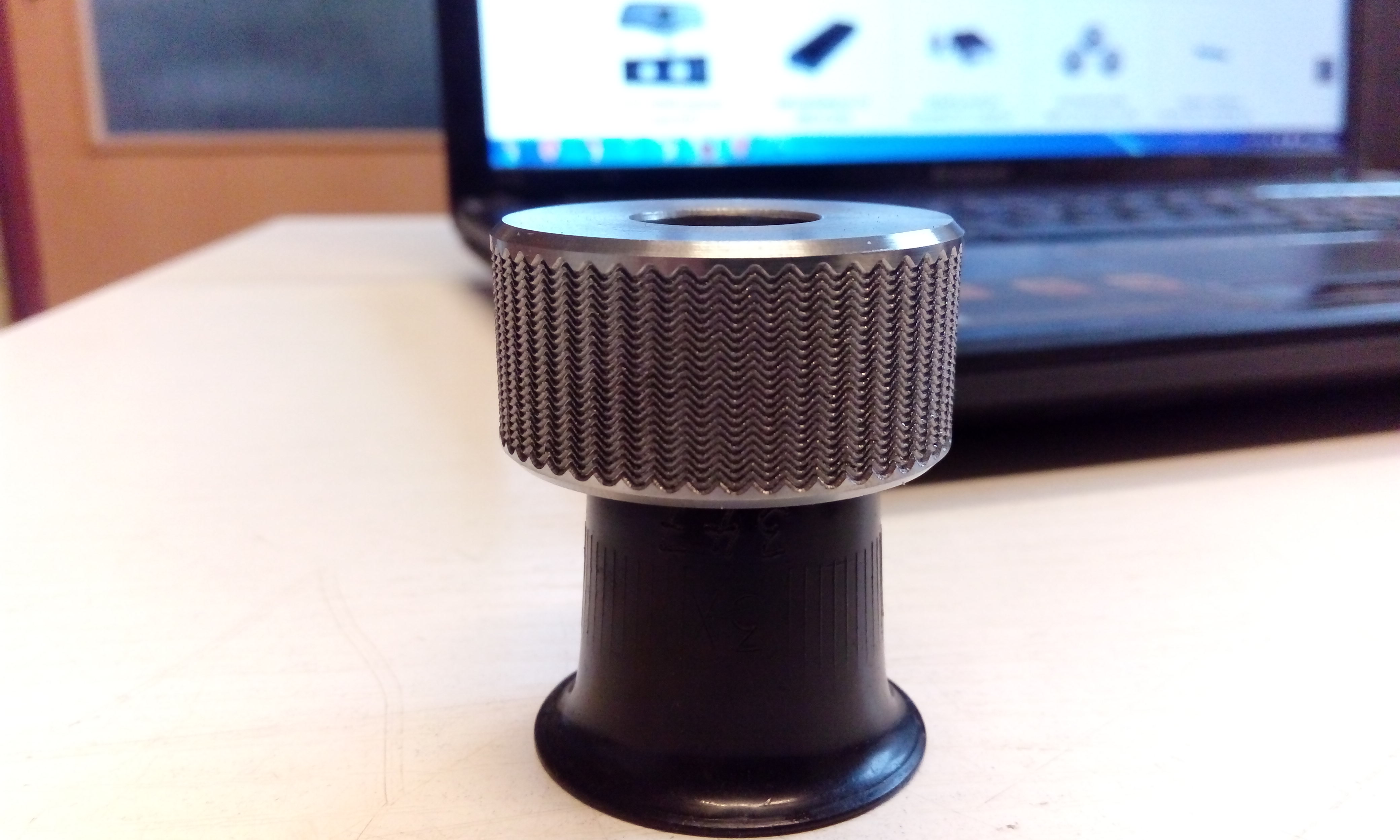

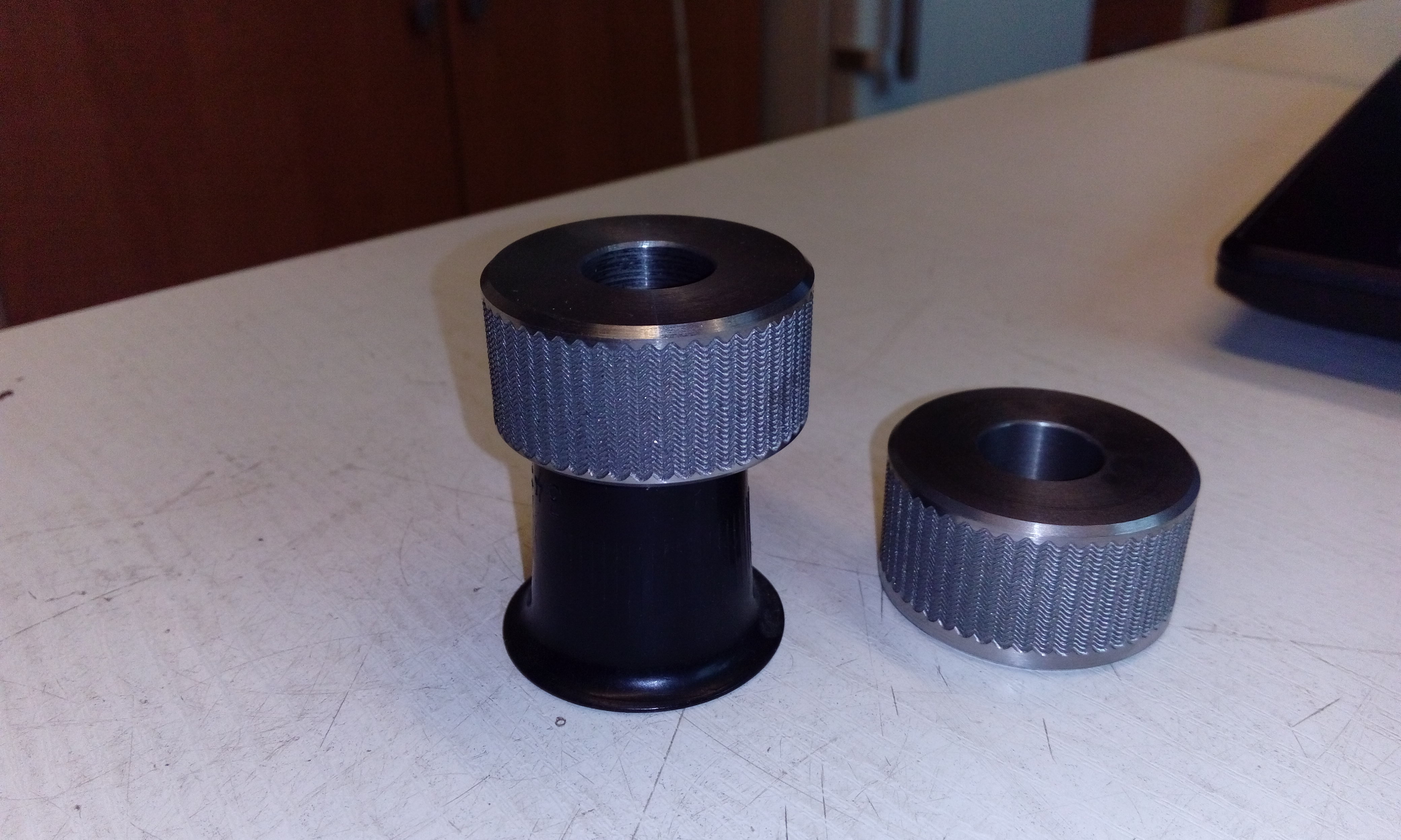

Chtěl jsem se vám kluci pochlubit s rádlovacím kolečkem do válcovací stolice ,ale zákazník ještě neposlal fotky narádlovaných pásků pro puškaře, tak aspoň fotky koleček které vyrobil na své nové mašince no hádejte kdo?? Martin Hora .Jinak musím Martinovi ještě jednou poděkovat protože na centru nemám 4 osu a tak jsem ho oslovil aniž bych ho znal a byl velmi vstřícný nedělal z toho vědu a je vidět že jak kreslení tak programování má v malíčku.Musím pochválit taky rychlost s jakou to udělal a musím uznat že takhle rychlou kooperaci jsem dlouho nezažil ,kéž by to takhle fungovalo s každým .Nakonec je vidět už na jeho stroji že je to pečlivák.

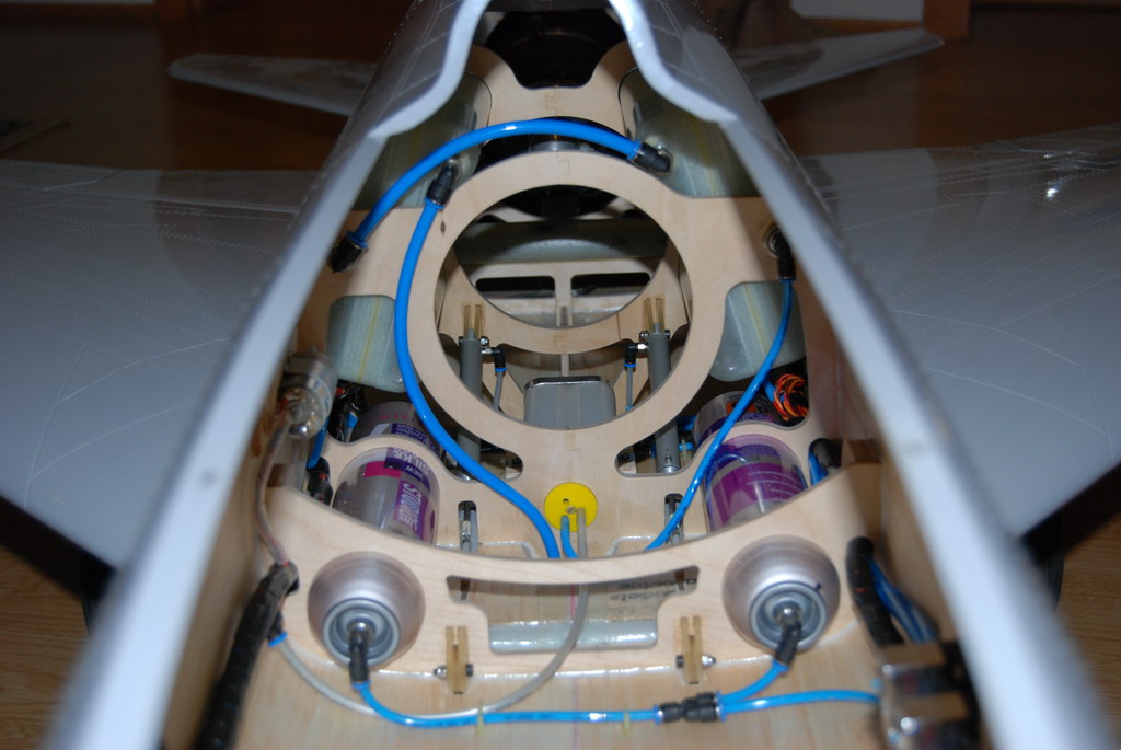

Dneska jsem dodělal na model F-100 supersabre dvířka podvozku. Každej deklík má svůj pneu píst. Užitná hodnota sice žádná, ale když mě to tak baví ...

Jsou tam nádrže na vzduch, který se před startem natlakujou na 8 bar. To stačí na 6 cyklů podvozku. Navíc je tam systém, který hlídá tlak. Pokud klesne pod nastavenou hranici, automaticky vytáhne podvozek. Teoreticky by šlo odebírat tlak za kompresorem turbíny, ale tam je max 2 bar, takže by se musely použít písty velkého průřezu - což je nepraktické ...
