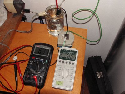

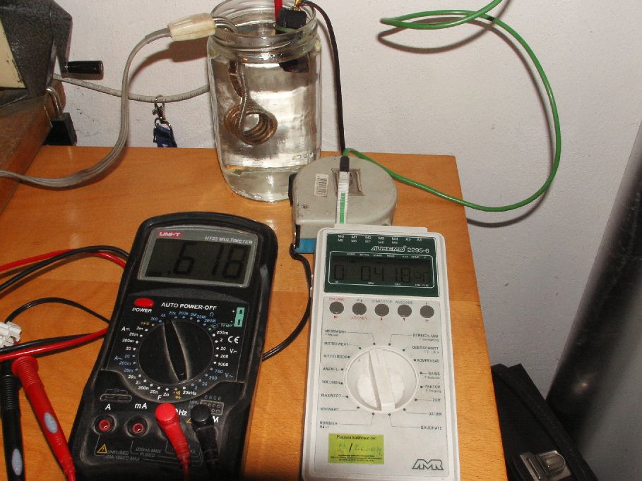

Já měl v rukávu ještě jeden zlepšovák, ale ten bohužel ztroskotal.
Abych nemusel celou hodinu a půl sledovat měřáky při pomalém chládnutí a opisovat, chtěl jsem si udělat záznam měřáků IP kamerou a pak to shlédnout v klidu rychloposuvem. Multimetr se ale sám vypíná, na což jsem zcela zapoměl. Takže hodina a půl sledování měřáků.

METEXy mívají RS232 a nacpat do PCčka ,
to chodilo i na 486tkách
Bývalo k nim přibalené CDčko s programy.....

Většina multimetrů má funkci, že když se při zapínání podrží určité tlačítko, tak se automaticky nevypne. Třeba to tenhle umí taky. Někdy na to bývá i na zadní straně tahák

Tohle o čem mluvíš umí ten digitální teploměr zn. ALMEMO, on to vlastně není teploměr ale datalogger, ke kterému si můžeš připojit jaký chceš snímač.pavlaxy píše:METEXy mívají RS232 a nacpat do PCčka ,
to chodilo i na 486tkách![]()
Od chemických veličin, přes fyzikální až po elektrické a pod. Všechny sondy jsou plně kalibrovatelné.
Je možné mít připojené a měřit až 5mi sondami naráz (všechny mohou být dvojité takže 10 veličin). Dál v něm jede reálný datum a čas, má RS232 na PC, dále má přímý výstup na 24 jehlovou tiskárnu Epson. Bohužel nemám žádný z propojovacích kabelů takže jediné co můžu používat je maximální a minimální naměřená hodnota v paměti.
Snímače mám teplotní tyčové, ploché příložné, infra, anemometr, vlhkoměr, snímače diferenčního tlaku + 2ks prantlovy trubice i s teploměry, tlakové čidlo relativní do 10Bar. Je to prostě sada měřidel pro vzduchotechniku.
Navíc každá k němu připojitelná sonda má čip, podle kterého ji měřák rozpozná a nastaví si její uložené kalibrační hodnoty.
Celé je to v hliníkovém kufru a údajně to kdysi stálo okolo 150 tis.
http://www.ahlborn.com/Almemo.html" onclick="window.open(this.href);return false; pochopitelně ten můj model už se nevyrábí tudíž tady není

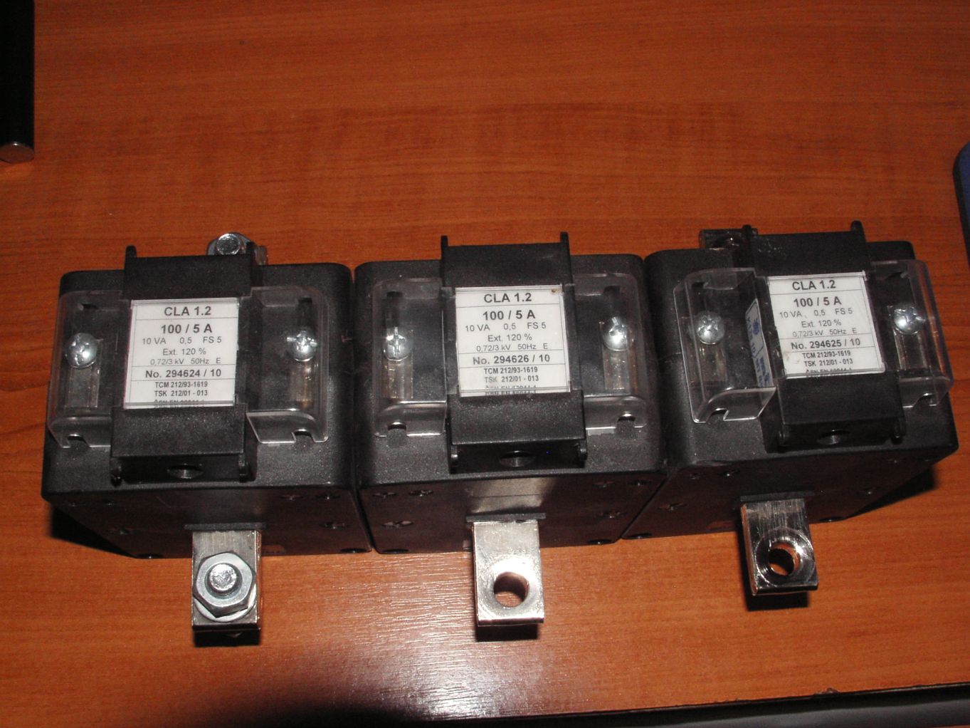

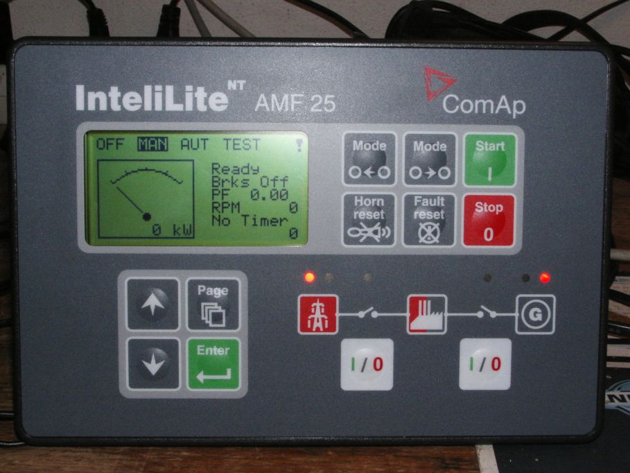

Sháním 3ks proudová měřící trafa 50/5A nebo i víc A na primáru ale sekundár musí být na 5A.
Ideálně násuvné provedení a co nejmenší velikost.
Mám 3ks 100/5 ale jsou tak velké krávy, že mi zaberou místo za půl rozvodnice.
Dál mám maličké násuvné asi 10ks, ale ty jsou zase 100/1. Comap potřebuje seknudár 5A.
Nevalí se něco takového někomu doma?

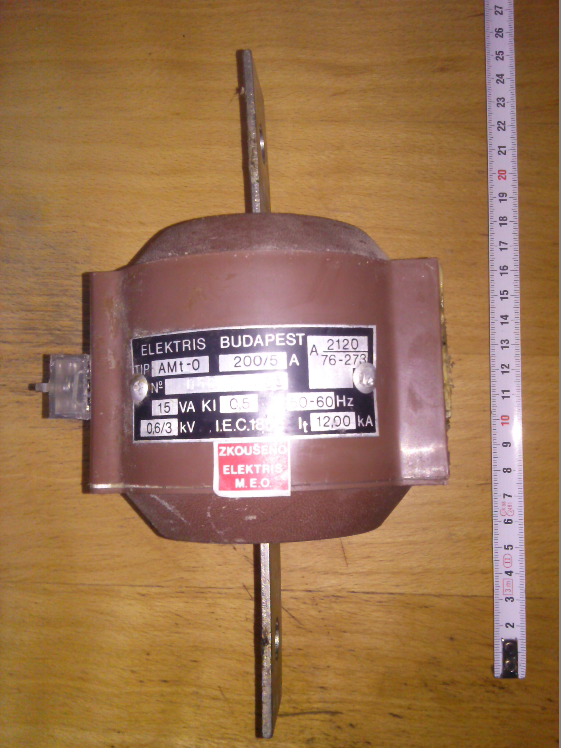

Mám, ale jsou to taky drobečci
