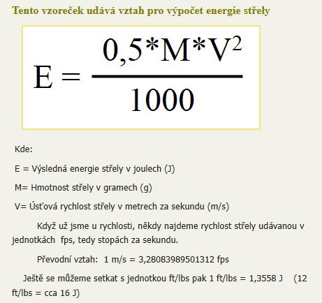

K těm 1200 J :(
V parametrech pušky PCP mají, že používají střely 850 gr (grainy) t.j. cca 55 gramů
Nové PCP už dokáží udělit rychlost střely přes 200m/s.
Vzorec v Excelu:
=SOUČIN(0,5*C1;D2*D2)/1000
C1=gramy
D2=rychlost
Rychlost cca 210m/s se střelou 850 grainů/55 gramů = 1210J

S hmotnosti strely ses neupsal? Co to je za kalibr? S podobne tezkou strelou by to bylo jeste daleko impozantnejsi, protoze ta energie by nebyla nahnana rychlosti, ale mela by naopak velikou hybnost a tim zastavovaci ucinek.
Ja znam podobne vzduchovky jen kalibru 5.5mm, strely lehke, hmotnosti asi 20gr a faktor (PF pocitano jako gr*fps/1000, je to defakto hybnost) vychazi kolem 20*200*3.28/1000= 13. Coz mi pripadalo realisticke, kdyz luger ma faktor cca 150 a vic, malorazka long rifle asi 40-50.

Jo tak, v popisku videa. Tak to je slug jako prase.
Takze jestli ta vec fakt strili 820gr na nejakych 780fps, tak pak je faktor nejakych 640. To musi nehorazne kopat, to je asi 3x tolik nez mam v nasypanych tezkych .223Rem v AR15 a vic jak dvojnasobek kosy :lol:
e: ted si uvedomuju, ze to bude i podstatne vic nez 12ka brokovnice, tam je faktor asi 550 nebo tak nejak pro nejake obyc 70mm strelivo. :lol:
