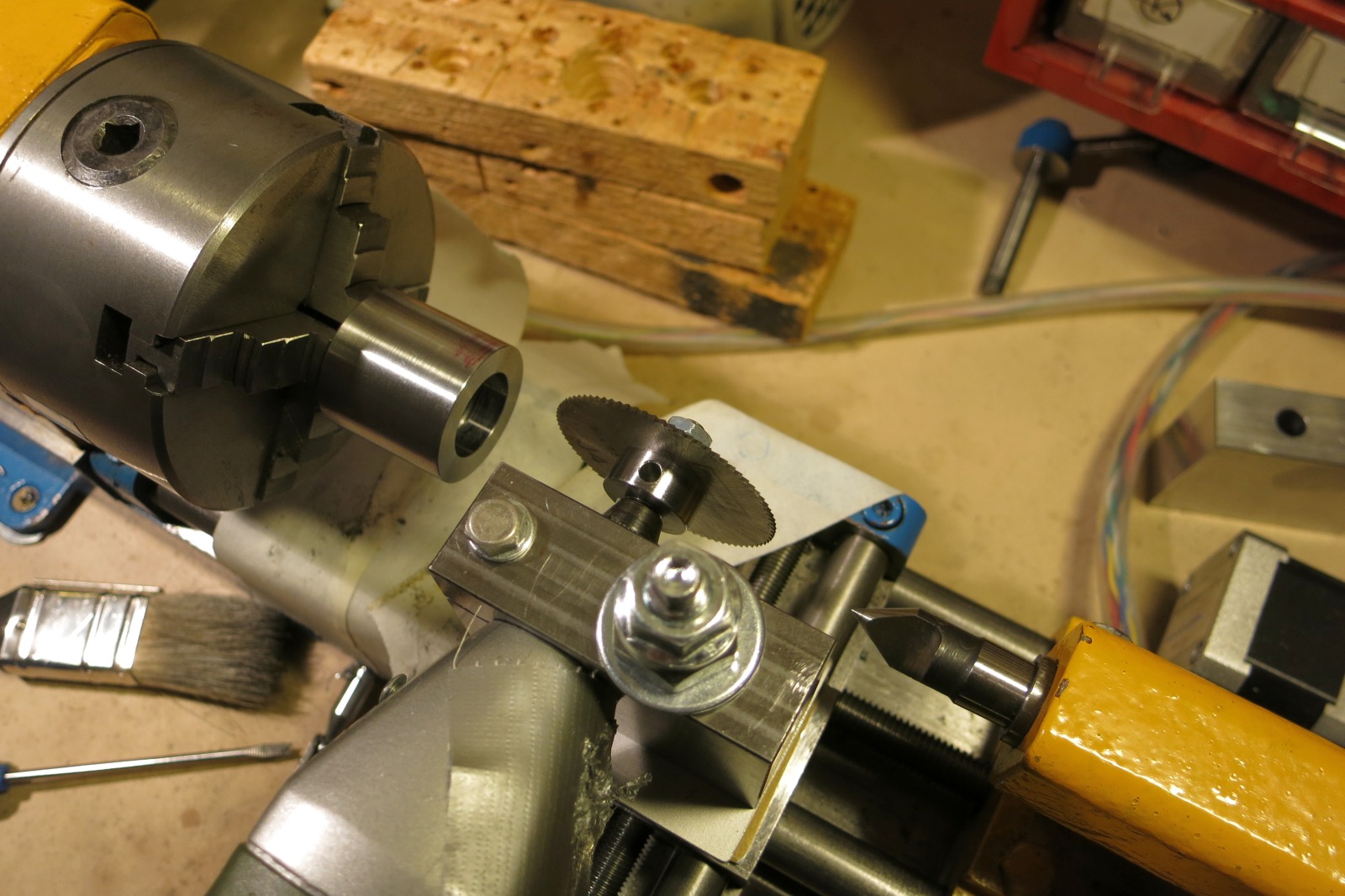

Thomeeque píše:Pokus o trn na upínání kotoučových pilek do Proxxona: Brou, T.
ten konec by měl být úplně co nejnižší, takhle jak to máš je to blbě, ten vnější závit ti bude zavazet až něco budeš řezat ve svěráku, no a ty podložky ???? to si děláš srandu néé :)
Ještě plánuju udělat nějakou preciznější podložku a něco, za co by to šlo pořádně utahovat.
Brou, T.
No a co kdybys celou tu hridelku soustruzil ze sestihranu, a na te casti za pilou (tj. bliz ke sklicidlu Proxxona) ten sestihran ponechal?
Pak to mas za co upnout do normalniho klice.

tumlik píše:
Mám vymyšlenou trochu jinou konstrukci, ale ta je náročnější, na tomdle chci hlavně zjistit, jestli to vůbec můj Proxxon bude sto honit (mám trochu obavy, že spíš ne).
tumlik píše:no a ty podložky ???? to si děláš srandu néé :)
Nevim, jak to myslíš, podložky na fotce jsou každopádně jen provizorní, píšu, že ještě vyrobim precizní podložku.
lapa píše:
Thomeeque píše:..a něco, za co by to šlo pořádně utahovat.
To je dobrej nápad, já tu takový matroš ale zatim nemám :( Taky si řikám, jestli je dostatečně přesný, kvůli vyvážení.

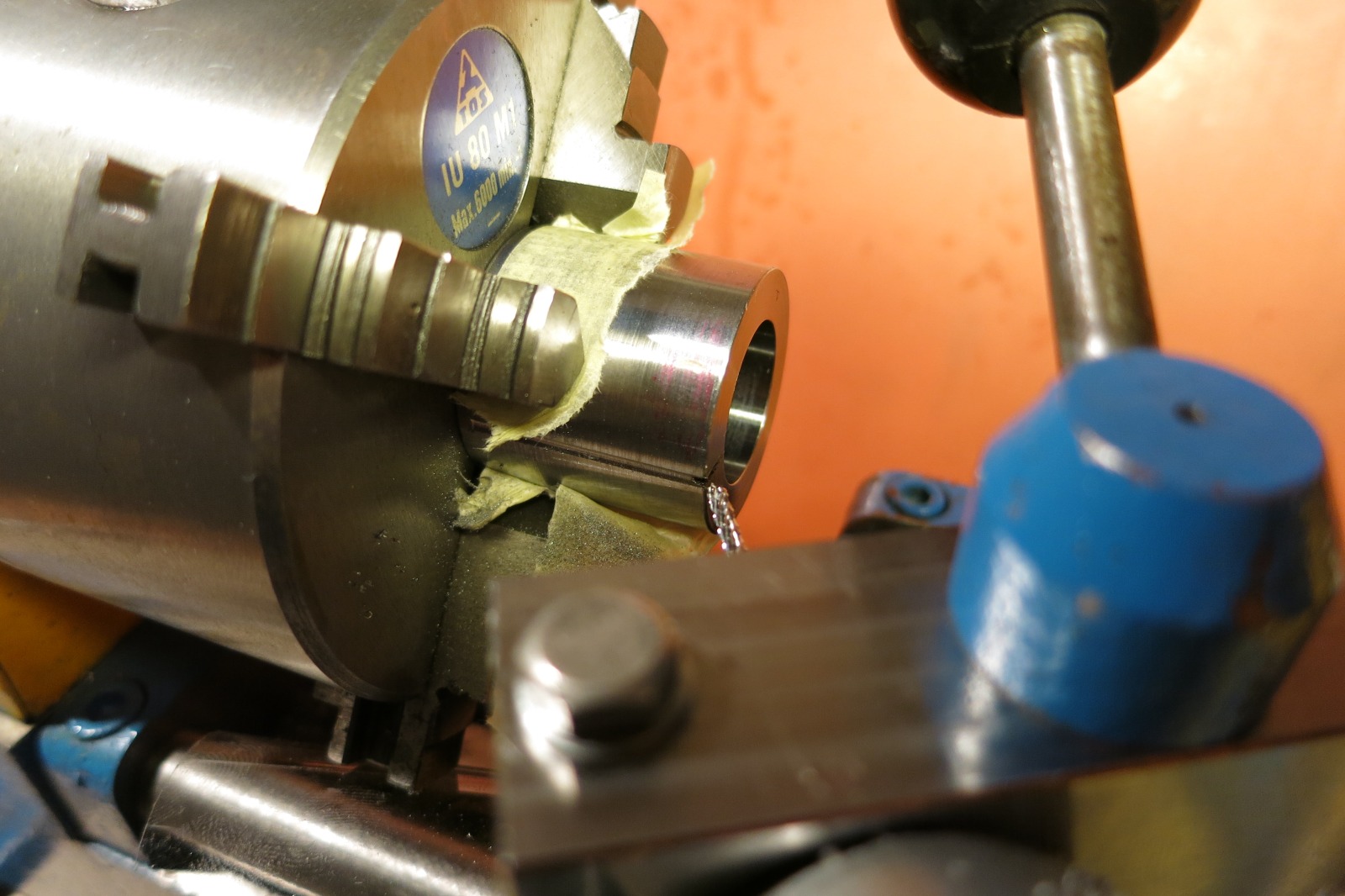

Příspěvky: 9596
27. 11. 2015, 11:41

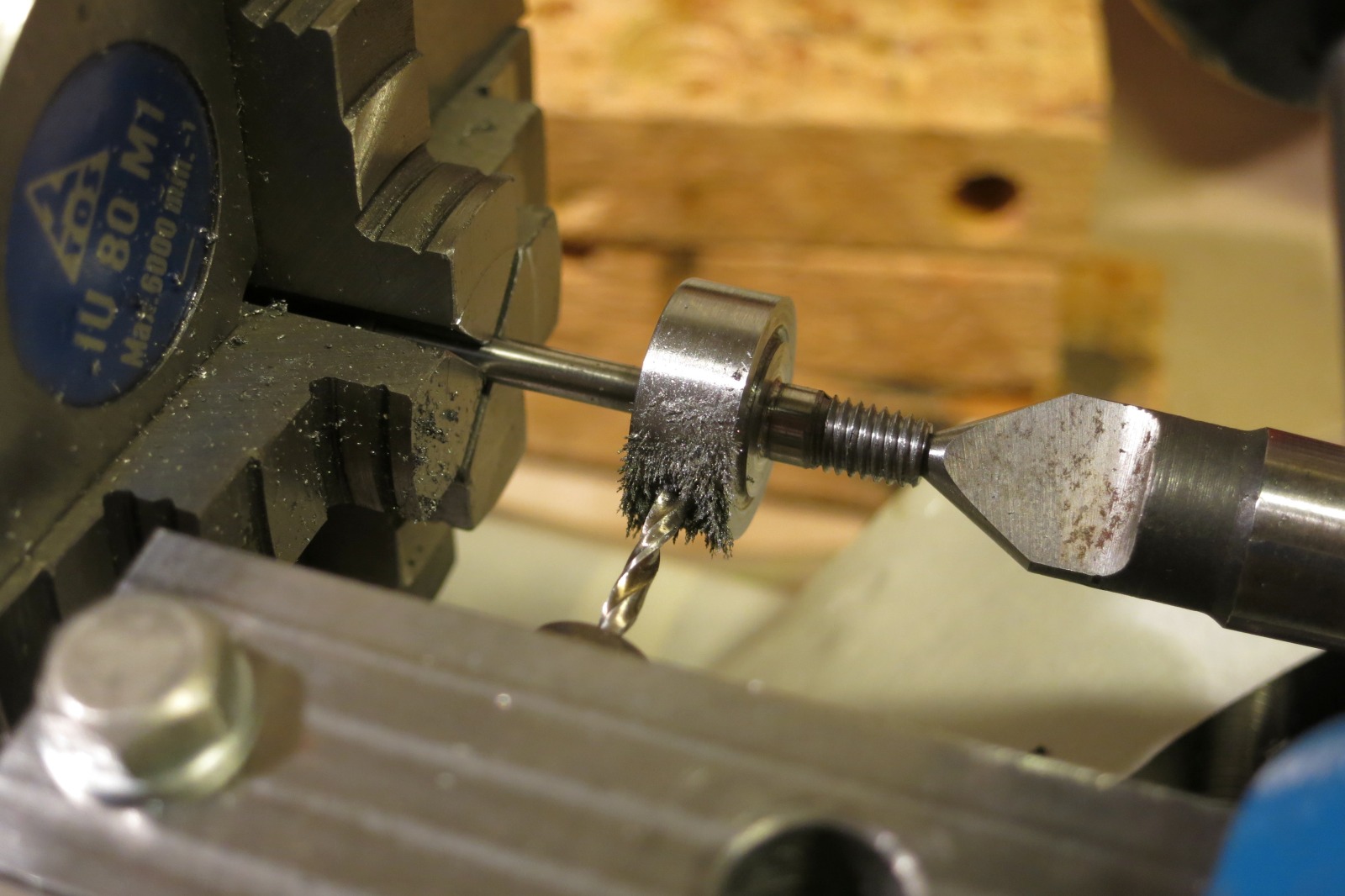

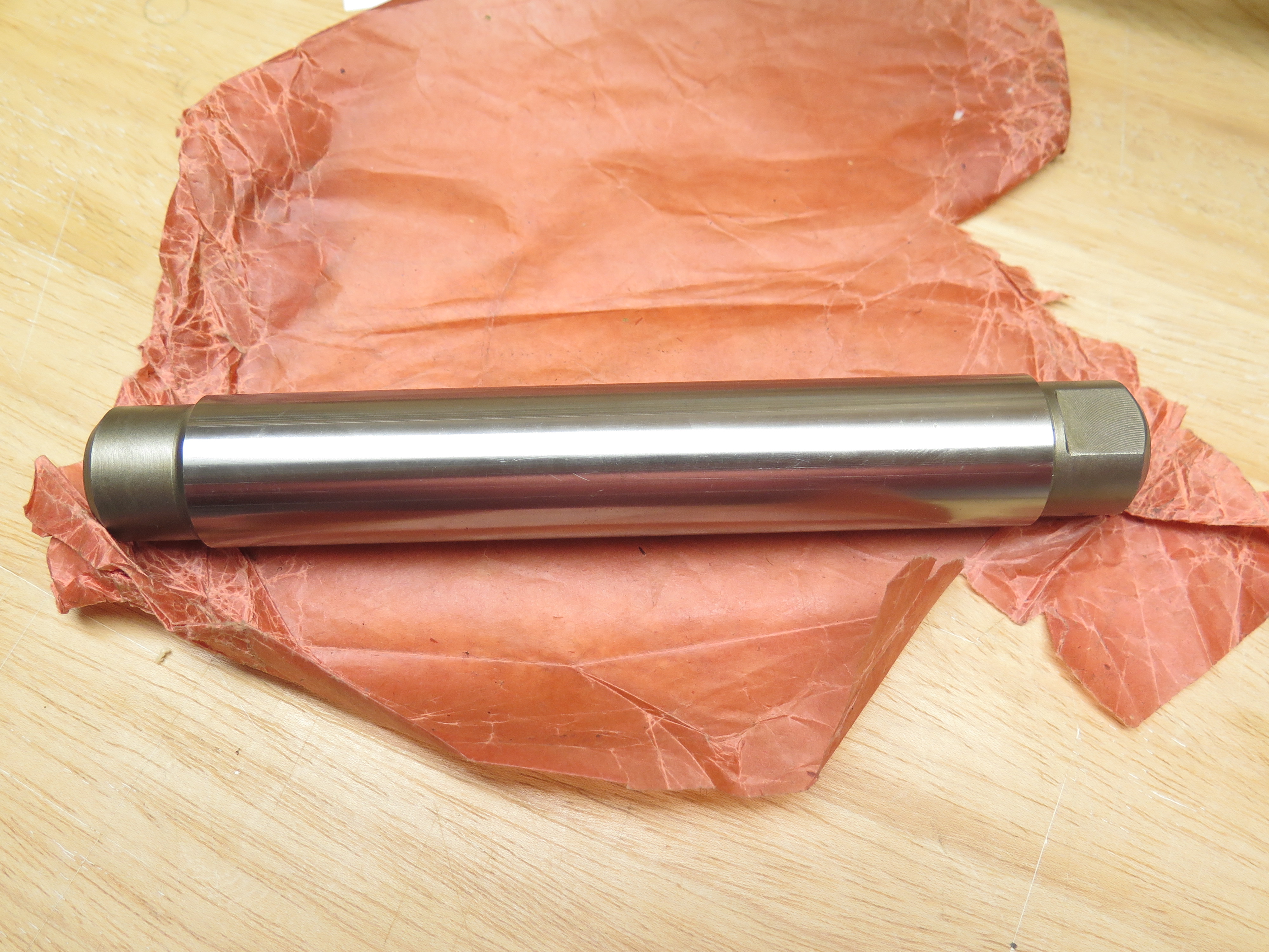

Další drobné krůčky k dokončení Taper redukce..
Utahování trnu jsem vyřešil dírou krz (finální D=3.3mm)
Nachystáno..
Nachystáno..
Zabržděno (ehm ehm :))..
A v tomto stádiu jsem toho nechal, můj Proxxon na to fakt nemá
Fráznu to ještě trochu a vezmu normální ruční pilkou
Brou, T.

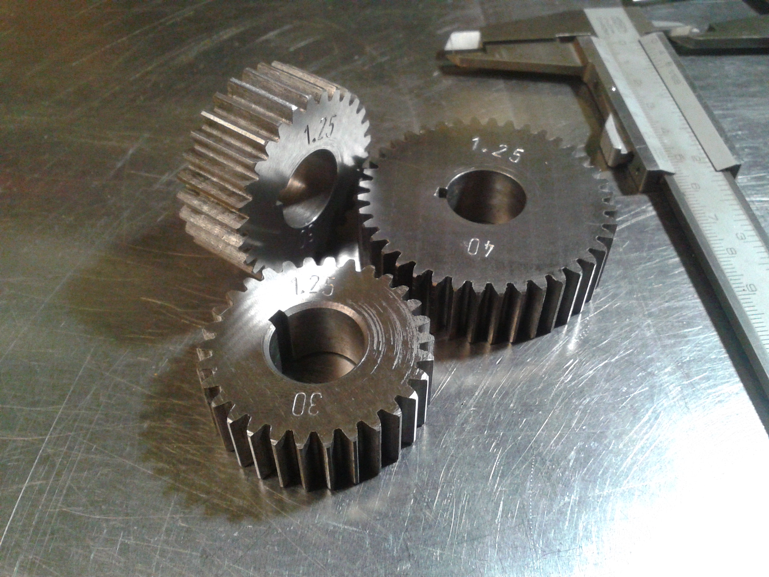

fidel47
Příspěvky: 448
28. 11. 2015, 1:11
Jí si dnes před spaním trošku zazubil
