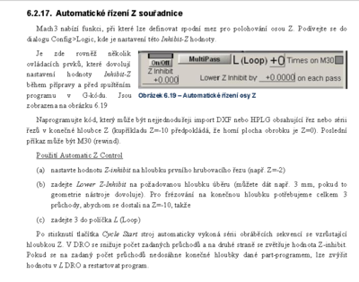

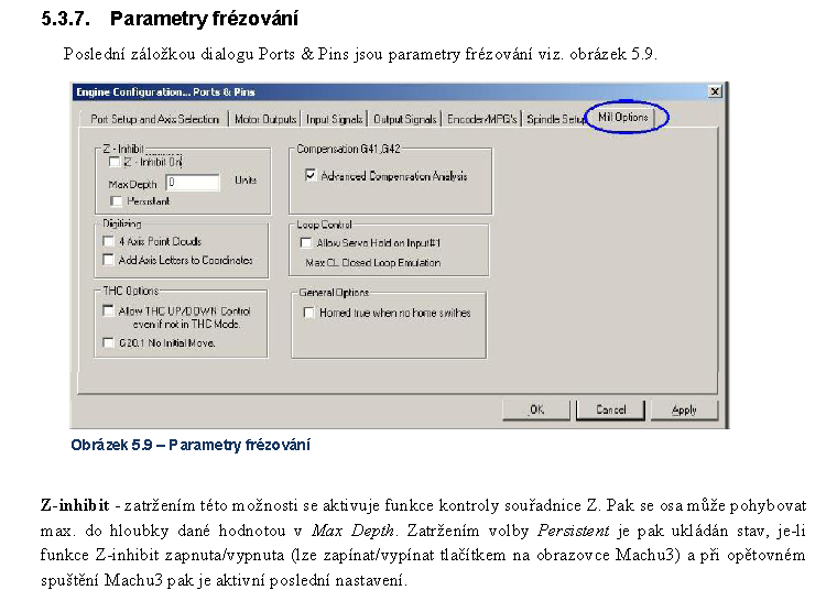

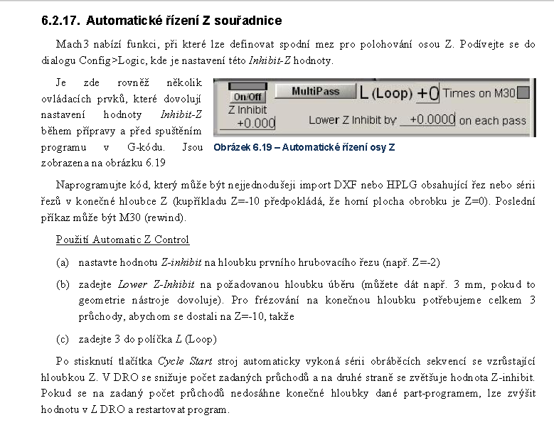

Jen tohle ještě udělat jako podprogram a po každém cyklu aby X popojelo o nějakých -0,3. Nakopněte mě. :D
Ahoj co třeba tohle:
