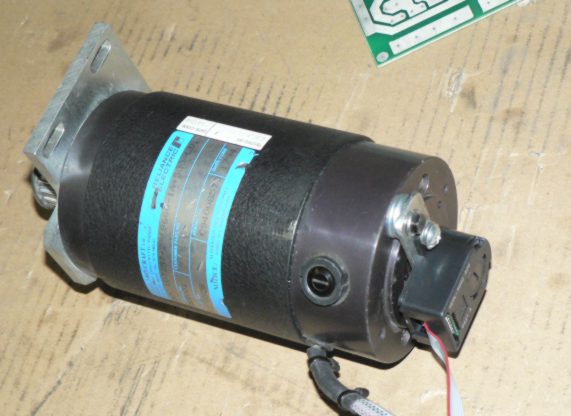

hans
Příspěvky: 131
Registrován: 29. 10. 2006, 8:54
Bydliště: Jablunkov
3. 3. 2008, 7:40
Abych někoho zbytečně neodradil. Na fotce je motor, který mě stál 600 Kč a koupil jsem jej před 2 týdny. Je na něm namontován enkodér z Ebay za dalších 600 Kč. Výkon by měl být okolo 600W a je odzkoušený s UHU. Já myslím, že za to shánění to stojí.
Kopi.
Příspěvky: 310
Registrován: 26. 10. 2006, 3:02
3. 3. 2008, 9:08
Můžu se zeptat na typ toho enkodéru?
hans
Příspěvky: 131
Bydliště: Jablunkov
4. 3. 2008, 6:16
Je to HEDL-5640. Je 3-kanálový, ale jsou použity jen 2 kanály.
dslav
Příspěvky: 208
Registrován: 18. 12. 2006, 4:07
Bydliště: Hošťálková - Vsetín
4. 3. 2008, 6:26
Třetí kanál zvaný též "Y" generuje jen jeden pulz na otáčku a používá se při najíždění referáků. Pro řízení serva není potřeba.
